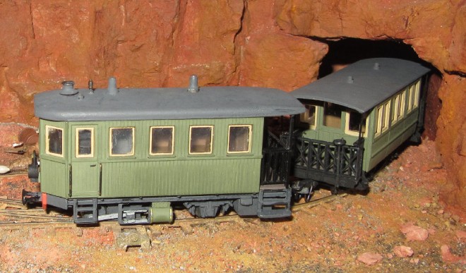

J'ai déjà relevé la "Komarek" de Ramon, sur base de voiture Egger-Bahn:

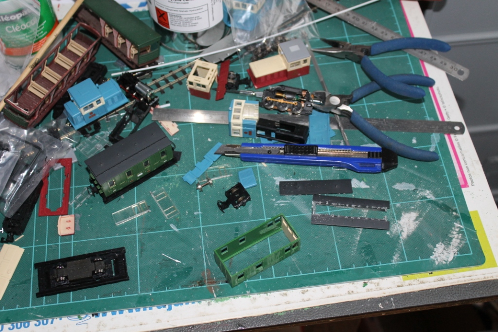

et la chose en cours de Sixtifs, toujours sur base de voiture Egger-Bahn, à suivre dans son atelier:

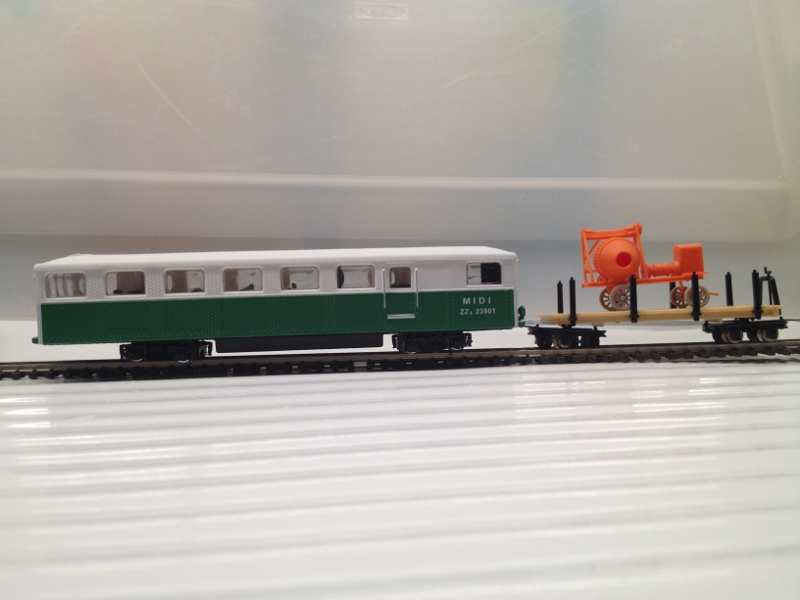

Ça tombe bien, j'ai une babiole dans le genre en cours :E1
J'attend la pièce principale en impression 3D, ça sera un truc bien typé USA :boss:, par contre moi, c'est sur base Editions Atlas ....

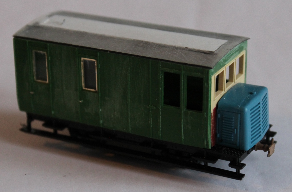

Des trucs qui roulent, genre autorail traction thermique, plus ou moins catholiques, je vais pouvoir vous en sortir quelque un :c'est ce que j'avais sur ce thème que j'ai lancé en impression la semaine dernière #B1
Quelques exemples des travaux en cours :

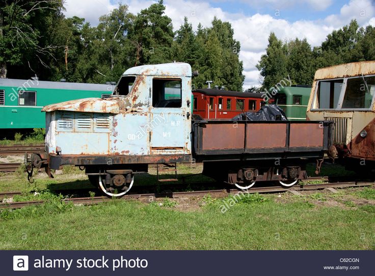

De mon côté, j'envisage de transformer ça en purée Purrey. C7
Pour les âmes sensibles, je précise que cette photo est tirée d'internet, et que la mienne est à l'état d'épave!

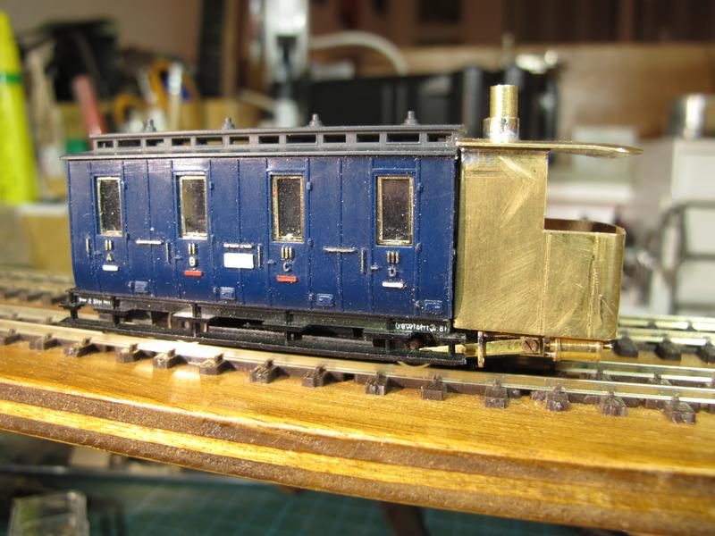

Oh oui, la scie bocfil a bien chanté, et quelques autres zoutils zaussi.
Pour vapo-tramway-iser la voiture Waldenburg, j'emploie un chassis de locomotive nettoyeuse de voie Fleischmann Piccolo.
J'ai eu ce chassis sans moteur et il avait deux pignons cassés. L'état révé pour oser des nouveautés sans complexe.
L'empattement est juste ca qu'il faut.
L'opération consiste principalement à :
amaincir le cadre métallique du chassis pour le faire rentrer entre les longerons de la voiture et sous son plancher, avec force coup de scie et de lime
ouvrir le plancher juste ce qu'il faut
adapter deux micro-moteurs de drones (diamètre 6mm, longueur 14mm) pour les loger sous les banquettes passagers
tailler deux pignons de remplacement pour les essieux, et deux autres pignons pour les micro-moteurs
tailler et installer une plaque de laiton plancher pour lester et maintenir bien en place les divers éléments
L'état de ce soir :
Premiers tests satisfaisants avec alimentation temporaire par fils volants (les prises de courant sont à refaire) et avec une résistance série.
L'engin roule bien, souplement, sans trop de bruit (peut être moins que l'engin d'origine) et démarre sous faible voltage.
