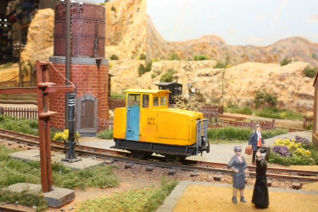

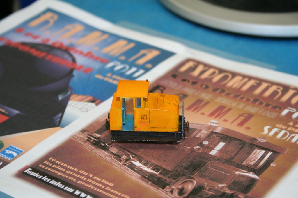

Vous vous souvenez tous ,du moins pour les plus anciens qui nous suivent sur PME , du sympathique Pétolat PE5 de l'atelier du Tacot (de la dame du lac) :H1 dont j'avais réaliser le
montage du proto il y a quelques années maintenant j'aimais bien ce petit locotracteur avec sa peinture claquante qui n'a hélas pas vu le jour en série :cry:
Petit retour en arrière en images
et sur PME http://www.passion-metrique.net/forums/viewtopic.php?f=6&t=4881&hilit=petolat+pe5

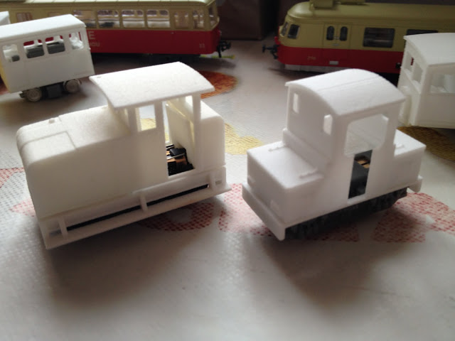

Comme il manquait dans ma collection, j'en ai réalisé un nouveau il y a quelques temps, une version actualisé avec l'aide de Bricohoe (surtout grâce à lui d'ailleurs #B6 :F5 ) en impression 3D :maitre:

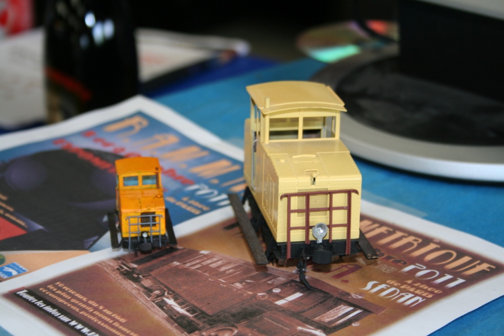

J'ai retrouvé des photos du proto....accompagné de son grand frère Locodiffusion.....
Le temps passe :rod_siflet :rod_siflet :rod_siflet :rod_siflet

L'étude est partie chez un artisan connu qui voulait modifier quelques trucs :B3 Le proto est toujours dans la vitrine #B5

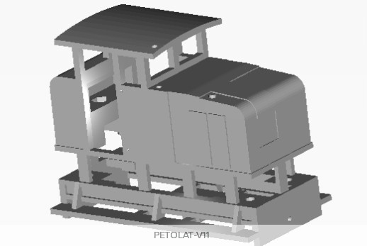

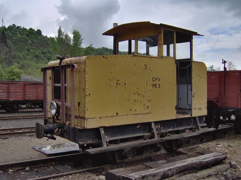

C'est une photo posté par Bricohoe qui a attiré mon attention
Ses productions prévues pour le Hoe sont adaptés en fonction des châssis dispos en l'occurrence ici un TM104
Je lui ai demandé si il était possible d'obtenir une version avec les cotes d'origines que je me chargerait de motoriser en Hom
Après différents échanges nos sommes arrivés a une énième version qui permettait un tirage 3D conforme avec néanmoins quelques compromis au niveau des marches pieds pour des raisons de solidité.

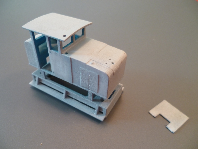

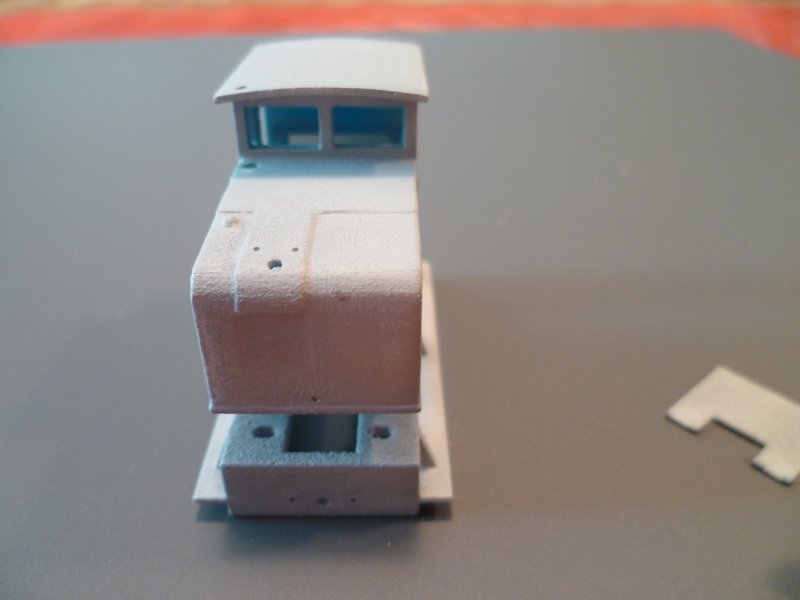

Le voici réalisé en WSF l'état de surface est conforme de ce que l'on doit attendre de ce fournisseur dans cette matière hyper solide mais présentant une surface semblable à un morceau de sucre, mais je le savais déjà C7
Plutôt que de poncer avec un pinceau fibre jusqu'à élimination de cet état de surface et au passage araser tous les détails ,j'ai préféré une autre méthode .En utilisant la
très regretté cyano "Plasty" (pas prêt de retrouver une colle aussi efficace :H2 ) Une goutte sur une surface rapidement appliquée avec un pique en bois .La viscosité de cette colle étant
très proche de l'eau elle pénètre par capillarité et en séchant présente une surface presque lisse .Un léger ponçage au stylo fibre ,une couche d'apprêt pour visualiser l'état de surface et éventuellement on retouche si nécessaire.
Rapidement on obtient quelque chose de correct comme visible sur cette vue
Attention cette méthode ne reste valable que sur de petite surface sans trop de détails exactement comme ce locotracteur.

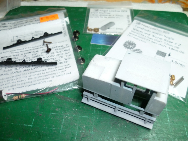

Pour en revenir au modèle la liaison entre le châssis et la caisse permet de manipuler l'ensemble sans précaution particulière jusqu'à la mise en peinture et motorisation .La petite plaque
visible permet d'obturer l'arrondi de caisse arrière après lest .

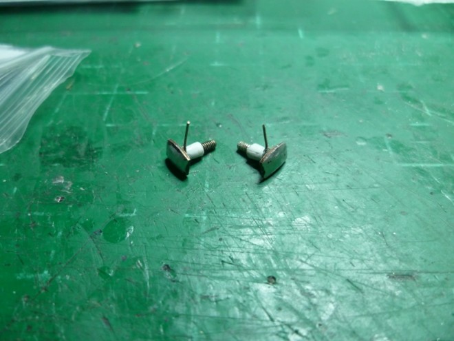

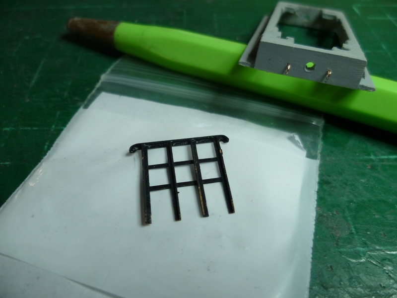

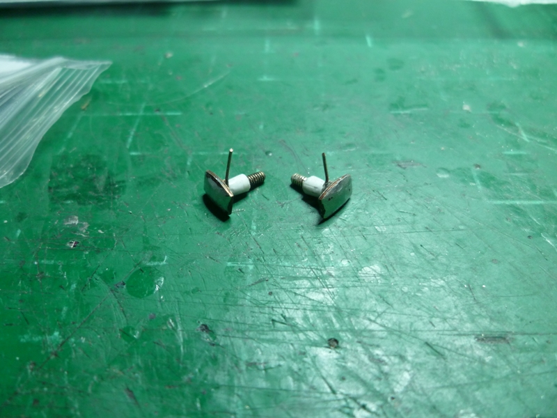

Les tampons sont en fait d'ancien Mougel (première génération mis en forme a la lime) le fut est tiré d'un tube Slatter's.
Comme tous mes engins moteur pas d'attelages quels qu'ils soient ils détériorent la reproduction amon sens :B3 .
Un simple fil laiton ou acier suivant le type d'attelage utilisé boucle ou magnétique peint en noir suffit
Le bouchon du réservoir,la poignée de maintien, les crochets d'attelage et l'échappement (grand luxe un tube laiton C7 ) sont installés conformément a cette photo
La rambarde avant est réalisée en profilés laiton soudés et brunie
Prochaine étape la motorisation ......
