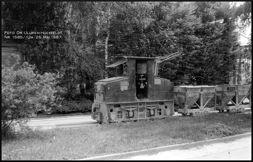

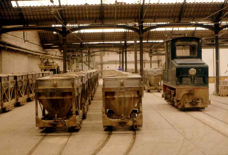

bonjour a tous,

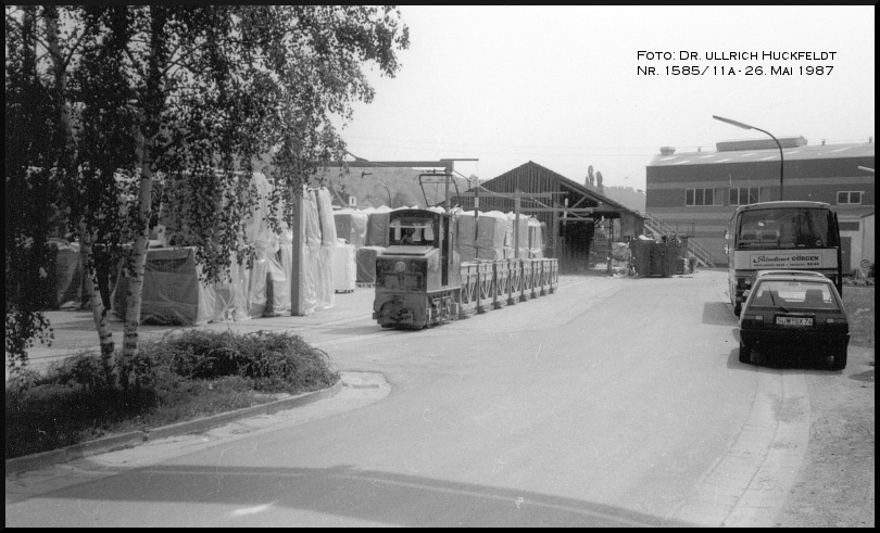

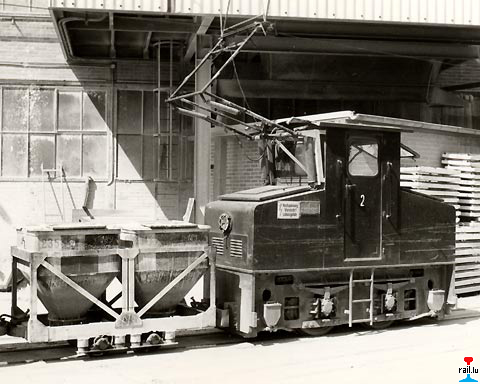

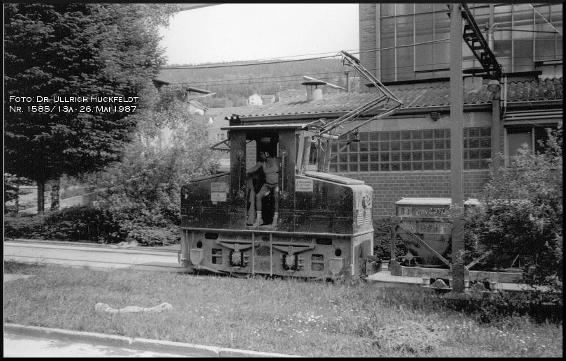

lors de mes incessantes recherches sur la toile, j'ai découvert cette série de machines Siemens (ex SSW) de type 3F7:
très cool le mécano :mrgreen:
utilisé par l'usine de Villeroy & Boch de Merzig (Saar) à 2 exemplaires, une fut vendue au CdF de Sprimont en Belgique ... le problème, c'est que j'ai rien trouvé sur leur site, excepté une photo prise de loin , mal cadré et format timbre poste #B9
donc qlq'un dans l’assistance aurait-il d'autres photos de la bête SVP ????
voici tout ce que j'ai trouvé après plusieurs jours de rechc ...
Villeroy & Boch - Merzig lok 2 SSW Type 3F7 01.jpg (72.44 Kio) Vu 19164 fois
Villeroy & Boch - Merzig lok 2 SSW Type 3F7 02.jpg (80.03 Kio) Vu 19164 fois

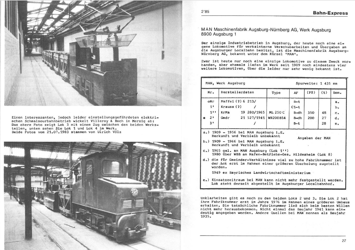

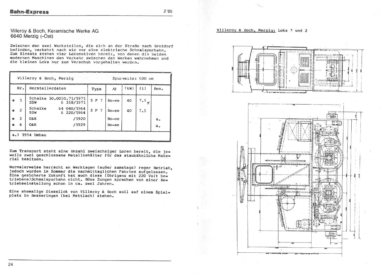

et un extrait de la revue Bahn-Express de 1985
ça fait pas beaucoup :D3

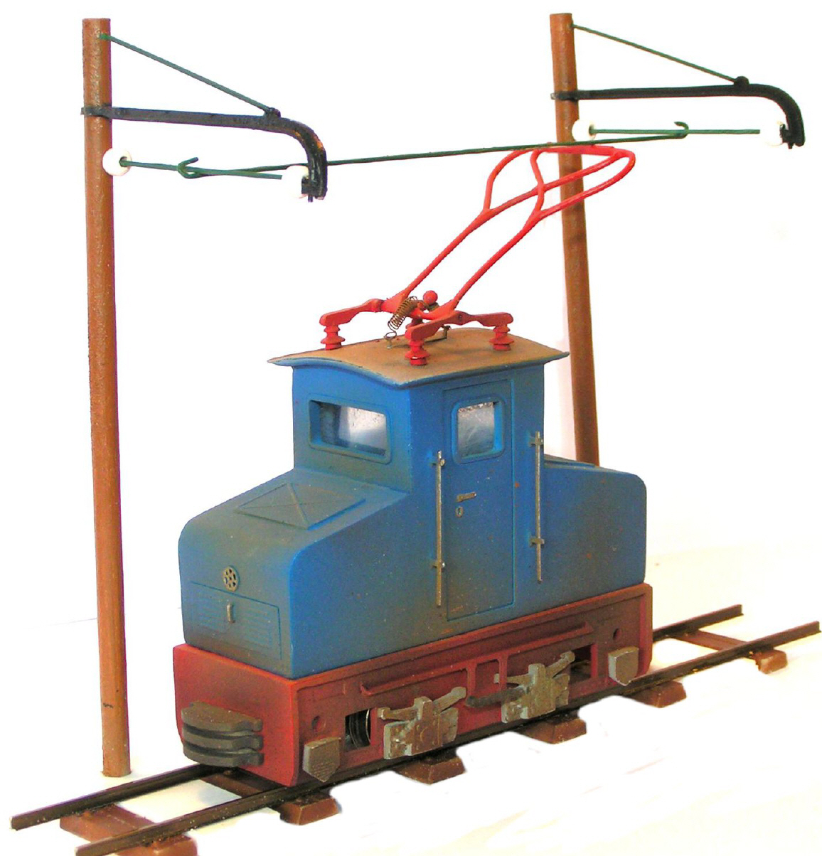

pour info, Hapo a été le seul a la reproduire, en O-12 ...
... et comme souvent pour Hapo, cela ressemble de très loin de nuit dans le brouillard, et 360€ le bout, donc non merci C7

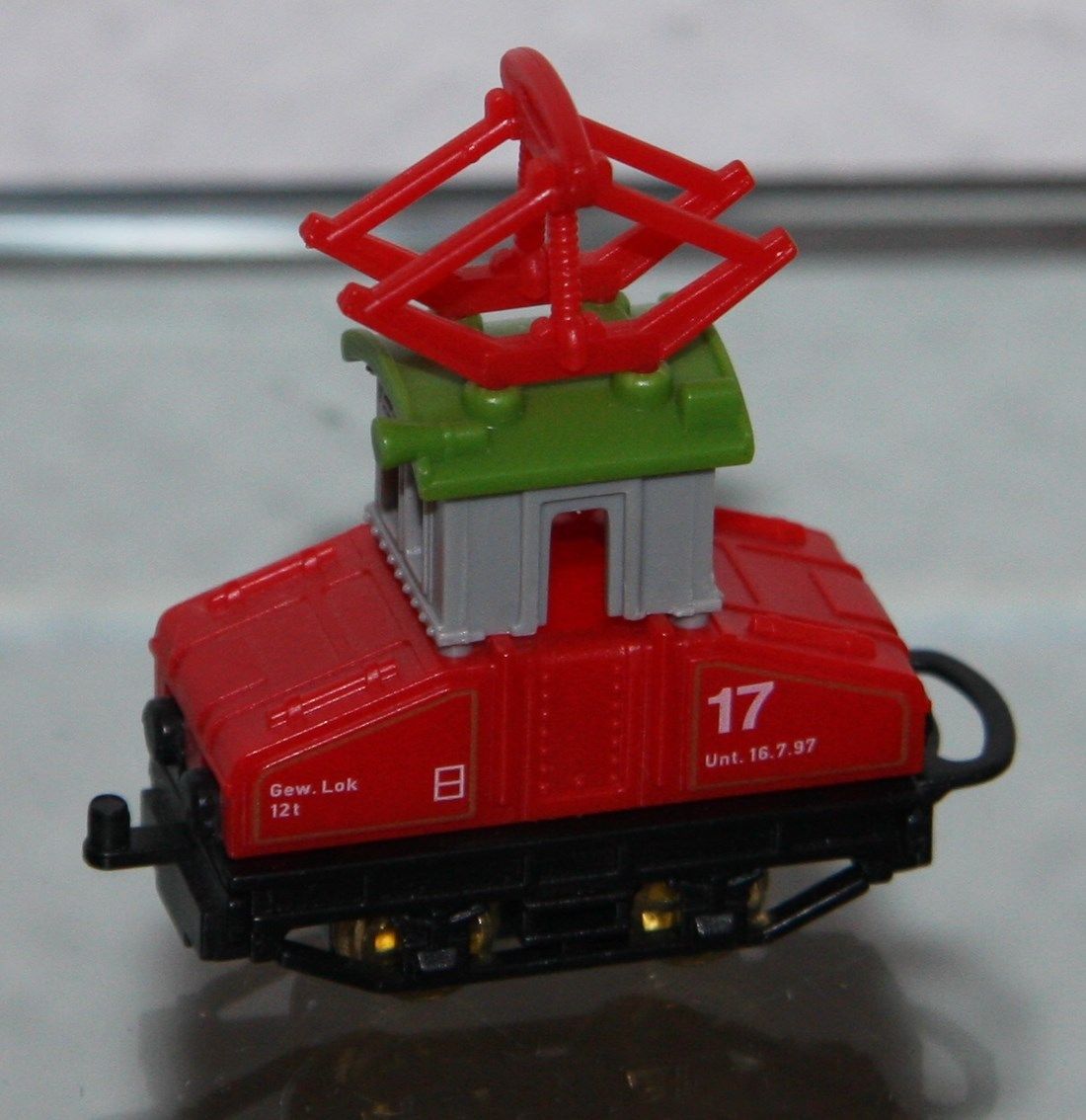

t'aurais pas un Kinder derrière la tête, toi ?
Remarque, je préfère l'avoir dans la bouche #B6 .
...Une fois ôté l'emballage et le truc qui fait du bruit dedans #B2 ...

Kinder, je sais pas, car faudrait pas mal modifier caisse et châssis, donc plutôt CP ou Shapeways ;)

Non mais c'était à l'attention de Domi.
Sauf que j'ai pas vu que les messages s'étaient croisés :oups2:

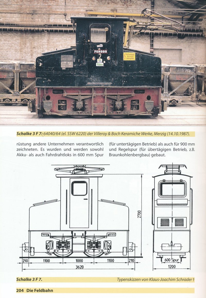

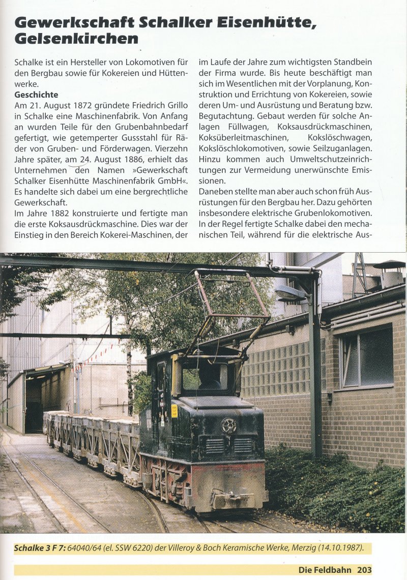

grosse avancée ce matin, grâce a l'incontournable et indispensable Die Feldbahn 12 #B6
en fait, je cherchais de la doc sous le nom de SSW (voir Siemens) mais il fallait chercher sous le nom original Schalker 8-)
m'enfin, si certains ont des photos, je suis toujours preneur ;)

C'est marrant : sur la planche présentée par Domi, le dessin semble présenter une certaine compression dans les longueurs, et pourtant les roues sont rondes :F9
Die Feldbahn n°12 est un excellent livre, mais il faut se méfier des proportions dans les croquis. Certaines roues sont carrément elliptiques à l'oeil nu.

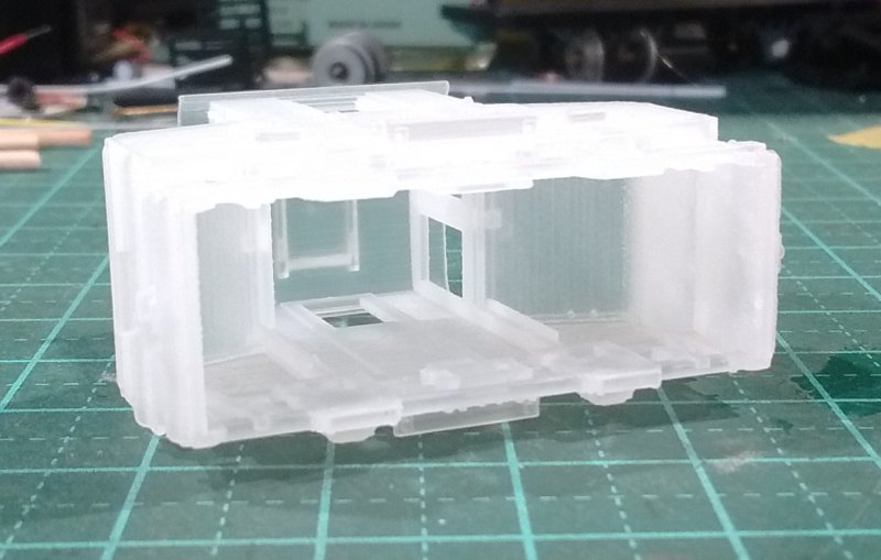

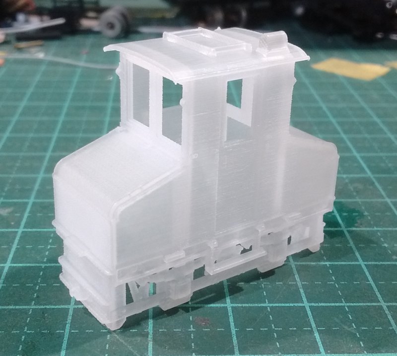

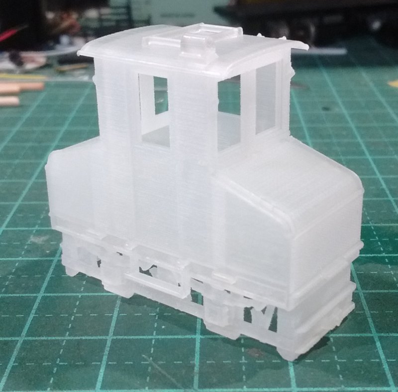

hello,

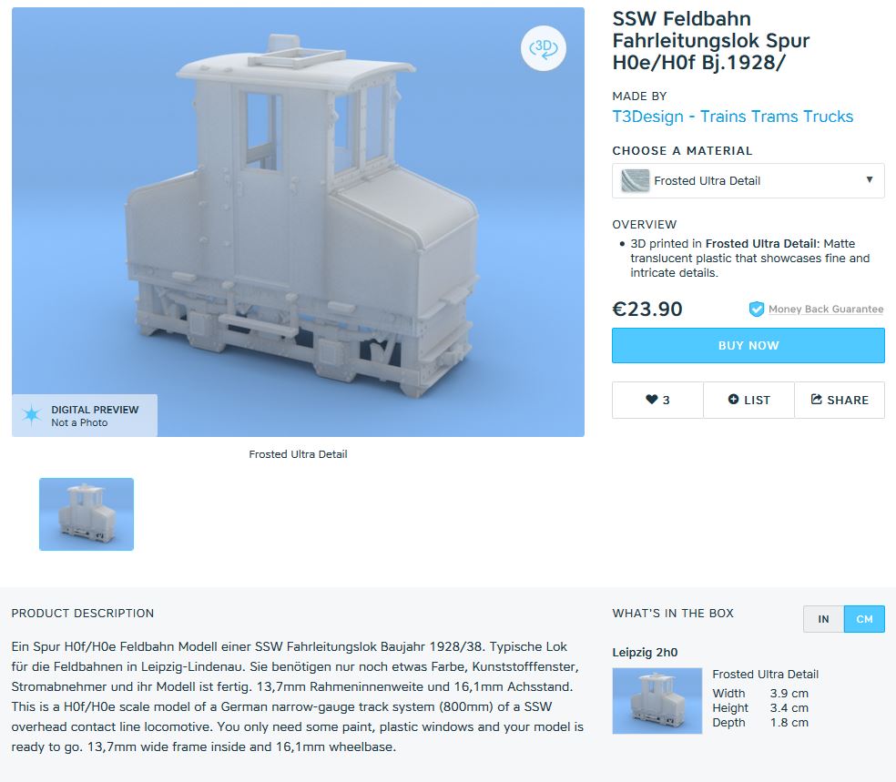

ayant lancé qlq impressions chez Shapeways, j'en ai profité pour tester la caisse de SSW 1938 qui me faisait envie depuis un bout de temps ;)
et voila ce que l'on reçoit, brut d'impression ...

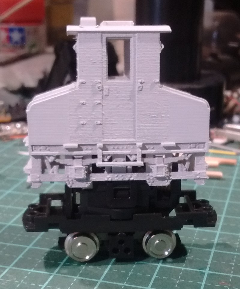

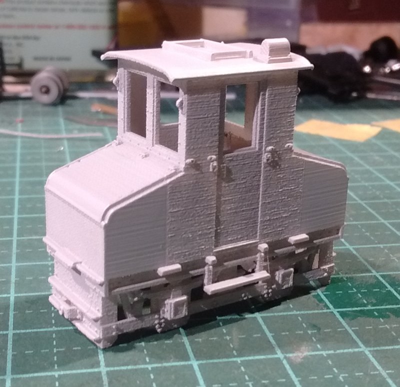

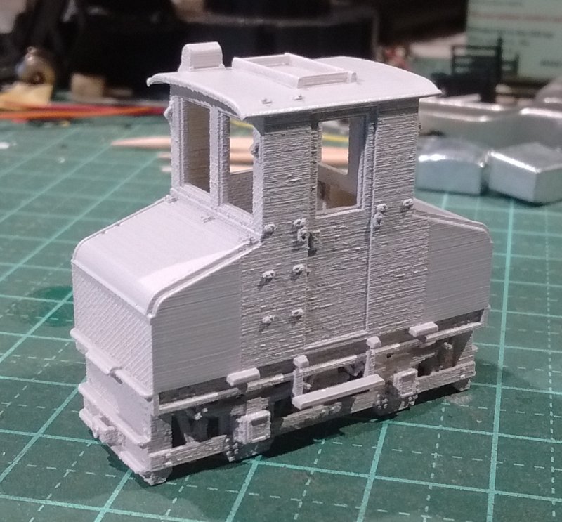

on voit pas grand chose, donc un coup d’apprêt en bombe plus tard ...
mouais, pas géniale pour du FUD :F9
y'a plein de stries qui font ressembler la caisse plus à un truc en bois pourrie genre cabane au fond du jardin de grand-père qu'a du métal #B9
et si j'attaque au mastic et ponçage, y'aura plus du tout de détail H4
j'vais finir par retourner a la bonne carte plastique, c'est beaucoup plus propre .....
sinon, j'ai testé un châssis Tomytec TM-TR02 dessous
bon entraxe, même si il ne rentre pas, car j'avais pas le "court" HM-01 ... que je viens de commander :rod_siflet

Messagepar Patrick ze rabbit Deludin » 14 09 2017 à 19:45
Bah vi, on est au moins deux à penser que pour le moment ce type d'impression 3D c'est de la daube #B7 .
Pour le châssis, passe encore : une fois barbouillé en noir et vieilli, ça devrait le faire...
À mon avis, la solution pour utiliser la 3D en... 3D directe, c'est de faire l'enveloppe en déduisant s'il le faut l'épaisseur d'habillage en laiton photogravé/découpé qu'on va coller dessus.
On y gagne en fabrication (c'est les autres qui la font #B2 ) donc en temps et en précision des formes par rapport à la carte plastique, mais... à quel prix D9 !!!
Sinon, et ça a déjà été dit, quand on constitue le modèle à plat, ça peut aller.
Paraît-il...
