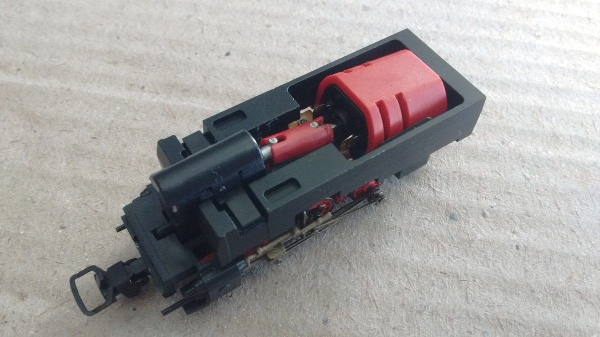

bonjour a tous,
j'ai eu dans le passé 2 030T Roco avec le châssis hyper simplifié, et je cherchais depuis qlq temps une nouvelle avec un embiellage moins cheap :rod_siflet
au bout de plusieurs mois, j'ai enfin trouvé qlq chose en Autriche... à moitié prix #B6
la petite bestiole est arrivée dans une grande boite il y a qlq semaines, mais j'avais pas eu le temps de me pencher dessus, ce qui a été fait ce midi :maitre:
tout content, je la pose sur mon ovale d'essais de 140 ... et déraillage systématique D9
je comprend d'autan moins que les anciennes tournaient sans problème :F9
hé bien mauvaise surprise après lecture de la doc fournie dans la boite (donc une fois achetée !): elle n'accepte que le rayon R2 de 228 H4

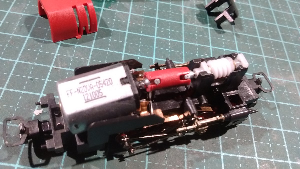

un peu contrarié quand même, j'ai ouvert pour voir si y'avait pas moyen de bidouiller qlq chose, et autre surprise: son châssis n'a rien avoir avec ceux des locotracteurs :shock:
entrainement par cardan, micro moteur de type N20, et prises de courant sur les 3 essieux !
apres retrait du lest...
l'embiellage est vraiment super fin, et la mécanique roule tres doucement ... sur mon banc, mais a part virer le bandage de l'essieu central, cela ne résoud pas mon pbm de rayon inférieur à 228 :D3
qui ka une idée, je séche ??

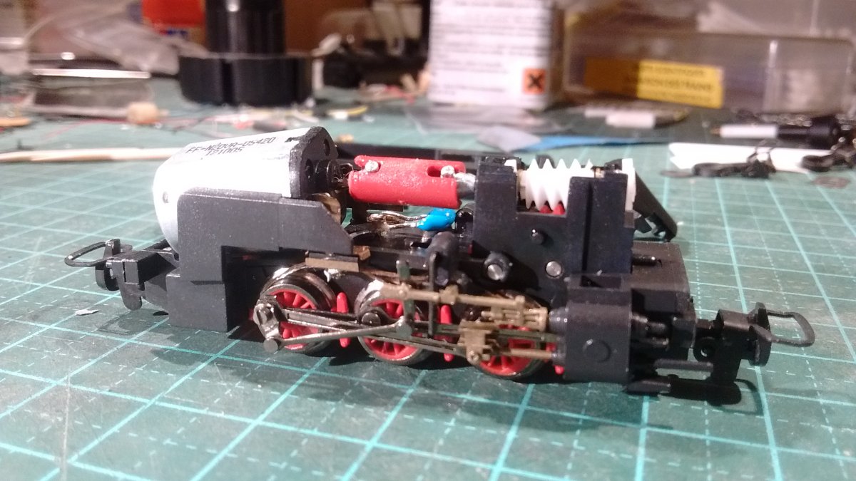

pour revenir à la machine justement, essieu du milieu sans jeu avec le pignon central qui distribue le mouvement sur les 2 autres essieux, le tout caché par le dessous de châssis, donc RIEN A VOIR avec la précédente mécanique .... alors a part virer les boudins, pas d'autre solution H4

1) c'est le même chassis ou à très peu près, que la BR80 en N Roco. La variante la plus intéressante est à rechercher en Espagne, car fabriquée pour le marché espagnol avec des roues noires, et vendue il y a quelques années moins cher que la BR80 en France (Ah, ces mystérieux circuits de distribution et leurs marges énigmatiques !)
2) réduire un boudin, ça peut se faire avec une mini-perceuse équipée d'un disque diamanté, un aspirateur (pour avaler directement la limaille) et la main légère, tout en faisant tourner la loco (les pattes en l'air). C'est la méthode mimo-rectifieuse, je l'ai déjà employée.
