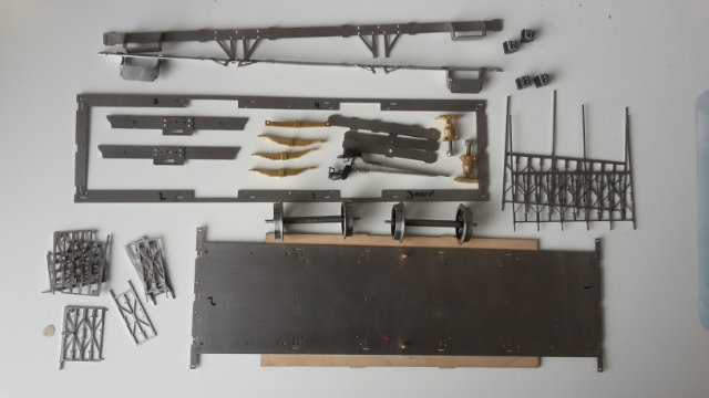

Ces modèles sont tous basés sur des plans d'époque et les matériaux utilisés proches de l'original.
Châssis, rambardes et portillons en acier (découpé au laser), caisse et aménagement intérieur en bois (découpé au laser), boites d'essieux et tampons coulés en laiton. Roues métalliques à rayons ajourés.
Technique de construction: Aucune soudure. Assemblage des pièces métalliques par emboitage et pliage, boulons ou rivets. Colle à bois.
Le bois a été découpé par Bois Modélisme (France), Cut Tec (UK) pour le métal, Ornamental (Australie) pour le laiton.

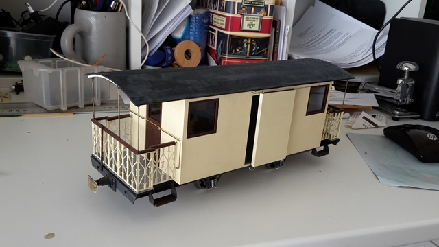

Les kits des 4 premiers véhicules mentionnés plus haut sont livrés et en cours de montage.

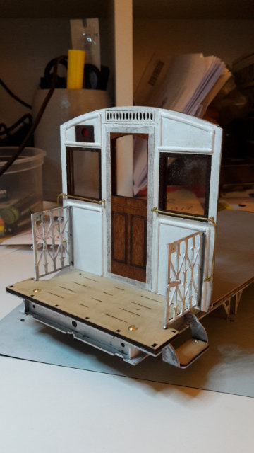

Le fourgon est quasi terminé et a servi de véhicule test pour corriger d'éventuelles erreurs de dessin ou faciliter la construction des véhicules suivants. Je suis en train de dessiner un poele au charbon pour l'intérieur du fourgon et une cheminée (en 3D)
Ci-dessous quelques photos.

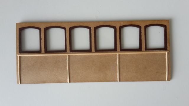

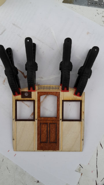

Le kit métallique

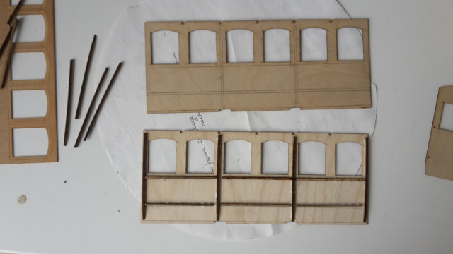

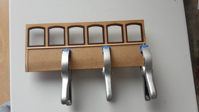

Préparation des parois extérieures galbées
Les parois en sandwich (droites à l'intérieur, galbées à l'extérieur)
Parois extérieures avec couvre-joints (demi-rond de 2mm)

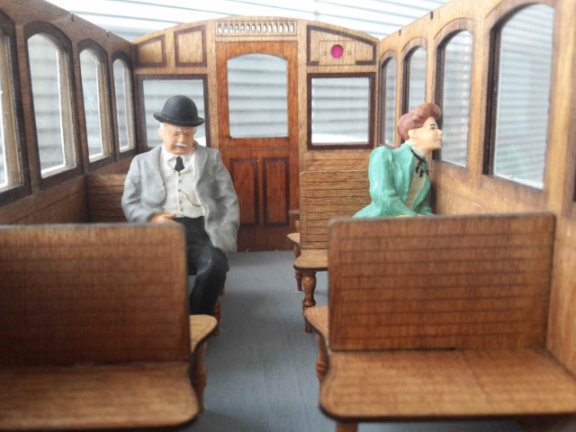

Présentation des éléments intérieurs
Préparation des parois de plate-forme

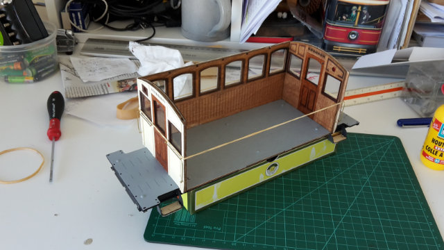

Assemblage à blanc
Collage de la caisse

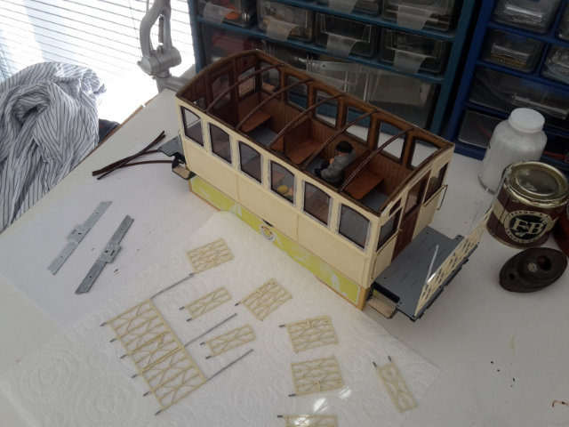

En cours de montage
Les personnages seront bientôt emprisonnés sous la toiture.

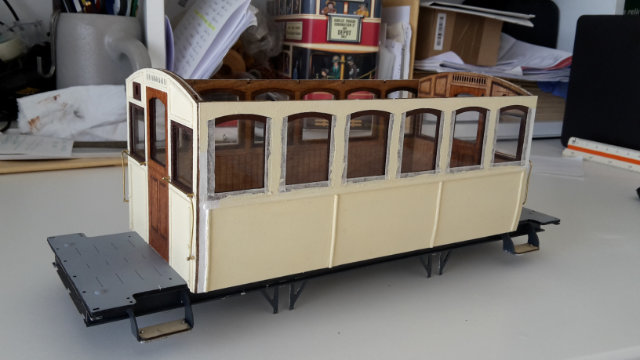

Caisse peinte.
Les arceaux de toiture en place.
Les rambardes peintes
Salutations

Comment les rembardes sont-elles faites ? Laiton photodécoupe ? Carton en découpe laser ?
E2 E2 E2
Re: Remorques et Fourgon SNCV en G ou IIm (CBR ?)
Messagepar pdussartd » 09 04 2017 à 15:18
Yves,
les rambardes sont en acier de 1mm.
Le défi est de trouver le bon fournisseur qui est habitué à faire de la découpe type bijouterie, sans déformations dues à la chaleur et qui travaille avec une précison de 0,1mm plutôt que de 1mm, le tout ou avec des lasers de dernière génération.
