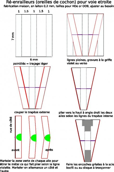

Après en avoir vu en Allemagne, puis plus récemment aux Chanteraines, je voulais faire des "oreilles de cochon", ces outils de ré-enraillage utilisés plus particulièrement en voie étroite ou métrique.
J'en ai fait des modèles simplifiés pour HOe/OO9, pour détailler le Diema DS40 présenté plus haut.
Je vous livre ci-dessous le croquis de la méthode que j'ai utilisée.
Les dimensions sont à ajuster au besoin de chacun, j'ai vu une bonne variété de dimensions.
Celles que j'ai utilisées sont dans la moyenne et choisies pour tomber sur des côtes "rondes" faciles à tracer.
C'est tout petit, attention ça saute de l'établi en cours de travail.
L'objet comporte un cambrage de la plaque de base, obtenu par étirage du métal des deux ailes suite à martelage.
J'ai fait ce martelage avec le petit bout d'un tout petit marteau (20 à 50 grammes) et une mini-enclume (bigorne de bijoutier).
On peut improviser une bigorne de fortune avec un clou de charpente dont on a limé la pointe pour avoir une facette bien plate, et tenu fermement dans un étau.
En faisant cela, tenir la pièce avec des pinces fines. On doit frapper tout doucement, pas de risque pour les doigts, mais ils sont juste trop gros.
On peut aussi éviter le martelage en incisant la base après pliage des côtés, selon la ligne violette et en prolongeant la coupe sur 30 à 50% des côtés.
Ce qui reste des côtés se soumetra facilement à un pliage, avant comblage de l'incision par soudure.
La méthode de rangement rapide est inspirée de photos réelles vues dans les volumes "Die Feldbahn" volumes 12 et 14, Ed Zeunert
