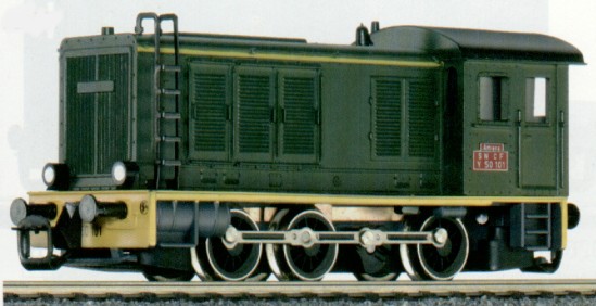

Messagepar pelican » 28 11 2013 à 09:28
il y a aussi ce machin là en TT chez Tillig ;)
Messages: 50512
Re: Doubs , dure , dingue ! [ Hom ]
Messagepar Tyrphon » 28 11 2013 à 12:00
Il pourrait facilement être transformé en châssis à 4 essieux, mais je ne crois pas qu'il soit disponible avec une nouvelle motorisation. le site est en travaux.

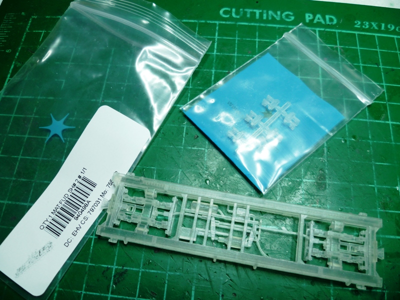

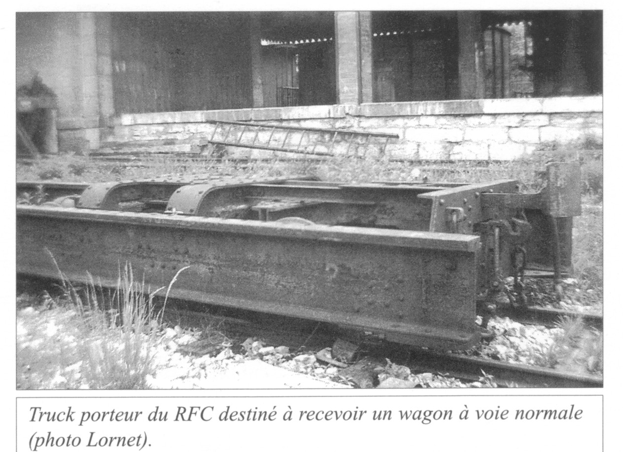

Messagepar Beyer-Garrat » 01 02 2014 à 09:36
Remonté de ce fil ayant reçu ceci :
Pour réaliser :
D’où mon choix de la version 103 avec le support sur le locotracteur pour accrocher les blocages de roues visibles en bas de la photo au-dessus.
A suivre C7 .......
Messages: 24320
Messagepar YVES » 01 02 2014 à 13:55
C'est quelle référence Shapeways, Beyer ? Les wagons porteurs en Hom interessent plusieurs lecteurs.
Messagepar Victor le chat » 01 02 2014 à 14:01
Tape "Rollwagen" #B6
Tu auras 2 choix #B5
Messagepar malletslm » 02 02 2014 à 07:11

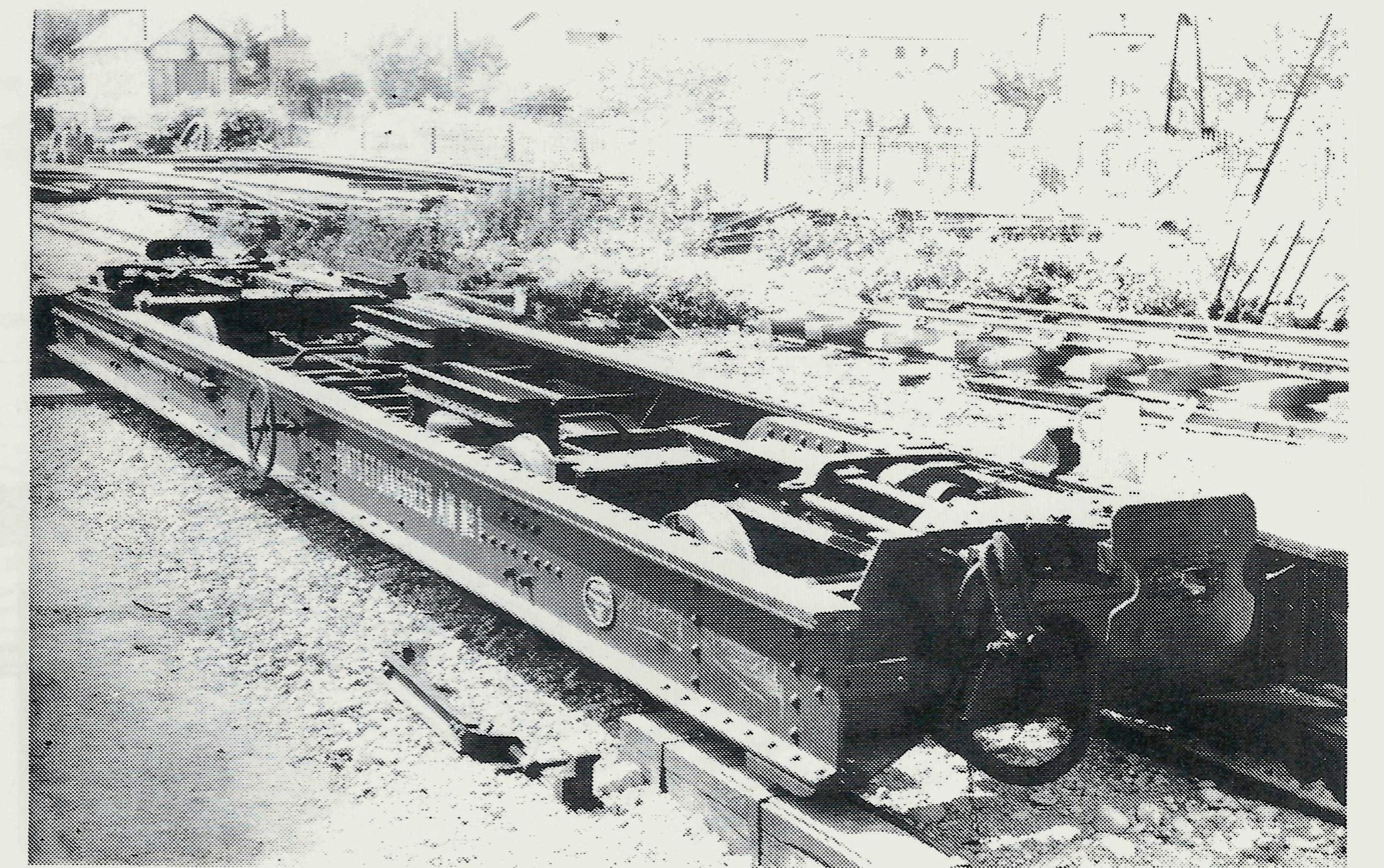

Joli truck porteur (probablement d'après un modèle des c.f. du Harz ? :^) )... par contre la finesse fait "froid dans le dos" :shock: : pas de casse au dégraissage avec cette impression probablement réalisée en "Frosted Ultra Detail" ?
Beyer-Garrat a écrit:(...) Pour réaliser :
Tiens, je connais bien cette photo visible dans la revue MTVS n°43 sur les c.f. du Doubs (2ème partie), où elle est légendée :
"Truck transporteur du type en usage sur les R.F.C."... :?:
... mais je vois au nom du fichier ;) que tu as remarqué que l'inscription latérale de ce truck porteur dit :
" PONTS-ET-CHAUSSÉES AIN N°1" :!:
Il semble que n'ayant pas de photo d'un "Rollwagen" du Doubs, J.C. Rifaud ait mis celle d'un exemplaire de l'Ain qu'il pensait(*) semblable (d'où le "du type"...) : la photo pourrait donc avoir été prise sur l'ex réseau de l'Ain, sous exploitation RDTA. L'existence de trucks porteurs dans l'Ain est confirmée par H.Domengie en page 128 du volume "Sud-Est" des "Petits Trains de Jadis", avec même une anecdote étonnante à la fin : ;)
(...) La R.D.T.A. fit également l'acquisition de trucks porteurs pour wagons à voie normale pour le compte des Ponts-&-Chaussées, qui les utilisèrent pour les transports de wagons-citerne de goudron entre Bourg et Châtillon-sur-Chalaronne, et surtout entre Bourg et le parc des Ponts-&-Chaussées ; ce dernier service permit à ce court tronçon de voie de subsister jusqu'à la fin des années cinquante, la traction étant alors effectuée par un camion..."
(*) dans son étude sur les c.f. du Doubs, Elie Mandrillon mentionne (en page 281) que les "Rollwagen" du Doubs auraient eu des bogies à trois essieux, qui permettaient de limiter la charge à 7 tonnes par essieu. Celui de la photo marqué "Ain" a distinctement des bogies à deux essieux... :idea:

Messagepar Beyer-Garrat » 03 02 2014 à 11:33
Merci Jean Michel :maitre:
Pour en revenir à la genèse de ce projet, je pensais depuis un moment reproduire ces transports de wagons VN.
Les essais à bases de constructions persos ou de modèles du commerce en Hoe ne m'avait jamais vraiment convaincus.(stabilité, gabarits beaucoup trop fort en Hoe)
La sortie du locotracteur 103 Doubs par Ivanf était trop tentante pour ne pas me lancer :B3
Ces trucks que l'on pourrait qualifier de "baladeurs" ont commencés leur carrière dans l'Ain aux nombres de 2 ils furent commandé en Allemagne pour le compte des Ponts et Chaussés de l'Ain contrairement
aux 3 premiers commandés en France pour le compte des RTA.Ce qui explique la similitude des premiers avec les trucks porteurs des chemins de fer du Hartz .
D’après ce que j'en sais, il servirent sur les RFC pour la validation du concept avant la reprise par les CFD Doubs dans les années 50, qui choisirent d'en commander 3 autres d un type différent aux établissements
Pétolat de Lyon.
Après 3 ans de travaux de mise au gabarit l’expérience fut jugée non rentable.(puissance insuffisante des locotracteurs,usure rapide )

- Page 152 : une photo d'une extrémité d'un truck-porteur (sans doute en gare de Morteau).
Il est effectivement du même type que celui des tramways de l'Ain.
Il semble bien qu'il possède des bogies à deux essieux.
Le modèle le plus approchant (celui présenté par Beyer-Garrat) :
http://www.shapeways.com/model/755402/n ... Box-search
Le RFC était équipé du frein à air, et les truck n'avaient pas les "marmites" du frein à vide.
