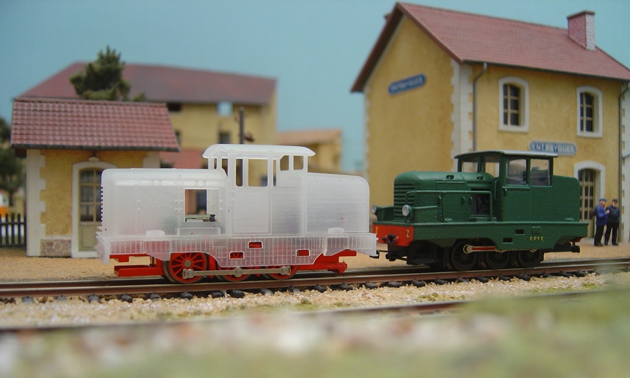

- pour dimensionner la caisse, Ivan s'est basé sur les dessins et le tableau de mesures du locotracteur CFDT LT1 (ex n°103) parus dans l'ouvrage sur les c.f. du Tarn aux éditions LR par Michel Viers et Bernard Vieu :maitre: : d'où effectivement des proportions très ressemblantes, plus que pour le "X" modélisé... d'après les trois dimensions mesurées par bicabine et une sélection de photos. :idea:
- le montage ci-dessus est fait sur un châssis de locomotive BR 89 de chez PMT(*) dont le diamètre des roues et l'entraxe correspondent assez bien à celui des deux locotracteurs (101 et 102 ?) construits sur châssis de 030T Corpet : la seule entorse visible à l'oeil nu sont les essieux positionnés un peu trop "en avant". Par contre, ce châssis PMT permet de caler le tablier à hauteur exacte : cela compte beaucoup dans l'allure générale... :^)
(*) toutefois, l'usage du châssis de 040 TIllig "dernière génération" reste possible, comme pour le "X".

Messagepar mlm » 08 09 2013 à 10:01
Et comme chaque locotracteur CFD....est en général unique ...... le problème est simple..... :F5 :F5
Ton nouveau châssis ne donne pas cette impression de haut sur patte....maintenant les rivets sur les jupes....à l'échelle ils doivent faire 15/100 à 20/100 de mm difficilement visible de loin. Une solution pas facile à mettre en oeuvre serai de prévoir des jupes lisses et de rapporter une plaque photogravée dessus .

Messagepar malletslm » 08 09 2013 à 12:06
Très intéressant "tutoriel" sur les rivets en décalcomanie #B6 : je ne pensais pas qu'il était possible de suivre un arrondi... mais quel travail de précision ! :shock:
En tout cas, vos avis me confortent dans l'idée de renoncer aux rivets :maitre: : nous n'en aurons le coeur net que quand j'aurai passé une couche d'apprêt sur cette caisse en FUD "translucide", mais apparemment seuls apparaissent ceux des faces latérales du capot avant et sur le dessus du capot arrière : tous ceux des flancs du capot arrière et des traverses de tamponnement ont "disparu" à l'impression (ce qui, à tout prendre, vaut mieux que les rainures "parasites" !)
mlm a écrit:(...) Ton nouveau châssis ne donne pas cette impression de haut sur patte...
C'est évident, et le comparatif entre les deux locotracteurs est éloquent : la différence (de 2 à 3 mm environ) de hauteur du tablier change tout, Tyrphon avait raison... ;)
Cela dit :
- cette différence a un coût : la loco PMT coûte environ 145 € (à comparer aux 65 € environ de la BR81 ou BR92 Tillig... si Tillig veut bien les remettre en production) et sa disponibilité est assez aléatoire (au moment où j'écris ces lignes il y en a quelques-unes en stock, référence 60501, chez Modellbahnwelt 24)
- du fait des capots avant et arrières plus hauts (c'est bien visible sur la photo comparative) l'utilisation du châssis Tillig donnerait un bien meilleur résultat sous la caisse "Doubs", et peut-être même un effet comparable (avec des roues plus petites, mais mieux "centrées")...
- avec les bonnes nouvelles du côté de TdA (roues de 90 en 100 cm de diamètre) les "constructeurs intégraux" ;) auront plus de facilités à construire un châssis à longerons intérieurs pour ce locotracteur "Doubs"...
- enfin, ce qui me concerne, cela m'arrangeait "d'économiser" mon ultime châssis de 040 Tillig pour un autre projet... du genre à 4 essieux(*) que Ivan a inscrit, si tout va bien, à son prochain programme ! :^)
(*) du moins quand le "YFM" (comprendre "Young French Modeller", dans le langage mail d'Ivan :H1 ) nous aura transmis les mesures et photos qu'il m'assure avoir pris en Provence cet été ! :mrgreen:

Messagepar mlm » 08 09 2013 à 12:18
Pour d'autres projets, il faudrait peut être repenser la conception et imprimer les jupes séparement. Ce qui permettrait de les orienter pour avoir une impression correcte.
