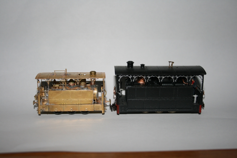

T'as pas une boite de cliquets avec des clé à douilles dedans (outils idéaux pour les cambrage des tôles) ?
Heu sinon ?
Bah pas grand chose, beau travail comme d'hab storminou ! :D
Tu vas utiliser quoi pour grattouiller la merdouilles autour du dôme et de la sablière ? Fibre de verre ? Tu vas un peu en chier à mon avis, non ? :?
La courbure de la base de ces pièces était raccord avec la chaudière ou pas (comme sur la 030 geco où les pièces étaient quasiment plates a leur base) ?
Plus jamais de H0m ...
Higgins du Velay
Higgins du Velay
Messages: 5223
Re: 030 Blanc-Misseron TrestleBridge
Messagepar Storm » 30 12 2012 à 23:05
Je ne vais gratter que ce qu'est visible et vraiment trop visible C7 En fait, un premier coup d'oeil pour retirer le plus gros puis une couche d'apprêt pour juger de se qu'il faut faire… :maitre: Ça se fera au stylo fibre #B5
Les cheminée, dôme et sablière sont des pièces de fonderie donc elles tiennent compte de l'arrondi de la chaudière "à peu prêt". C'est tout de même plus simple qu'avec les pièces issues de tournage de Geco :B3
Messagepar YVES » 31 12 2012 à 18:06
Image interessante. Les proportions doivent être identiques entre la 030T Sarthe (une machine tramway) et les grosses locos bicabines du CBR.
Storm, ne me dit pas que tu as soudé le toit... Sinon, après, comment faire pour apprêter et décorer la chaudière et le dôme ?
Messagepar Storm » 31 12 2012 à 18:13
Mais si mais si mais si… :E1 C7 C'est ça qu'est drôle :rod_mdr2 :rod_mdr2 :rod_mdr2

Bravo Storm pour ce montage si bien réalisé et merci pour les photos permettant de comparer les différents modèles de locomotives ANF Blanc-Misseron ou similaires.
Punavai
Messages: 1028
Localisation: Tahiti
Messagepar Biased turkey » 20 01 2013 à 01:16
Storm, merci pour ce tuto très complet.
Très beau travail #B6 du laiton, .
Merci Yves et Punaval pour les infos et photos des bicabines.
Impressionant les différences de taille d'un type à l'autre.
Cette diféremnce constitue un avantage car on a du choix pour la sélection d'un chassis.
