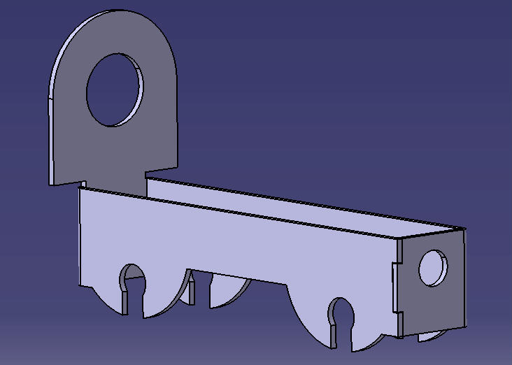

Messagepar Storm » 22 03 2010 à 22:44
Allez, première petite modif au chassis:
Cette ouverture va permettre de coller les engrenages sur l'axe d'essieu sans coller les palliers et tout le reste: on et plus obligé "d'embrocher" toutes les pièces avec l'axe :B3 l'ouverture permet le passage de l'axe avec sa roue dentée montée et garanti un bon centrage des paliers #B5
L'atelier du Tacot à cotre service :maitre:
Messages: 23973
Re: Exclu PME Montage du Pétolat PE5 Hom de l'Atelier du Tacot
Messagepar Beyer-Garrat » 22 03 2010 à 23:00
Hé ben voilà ! #B6
