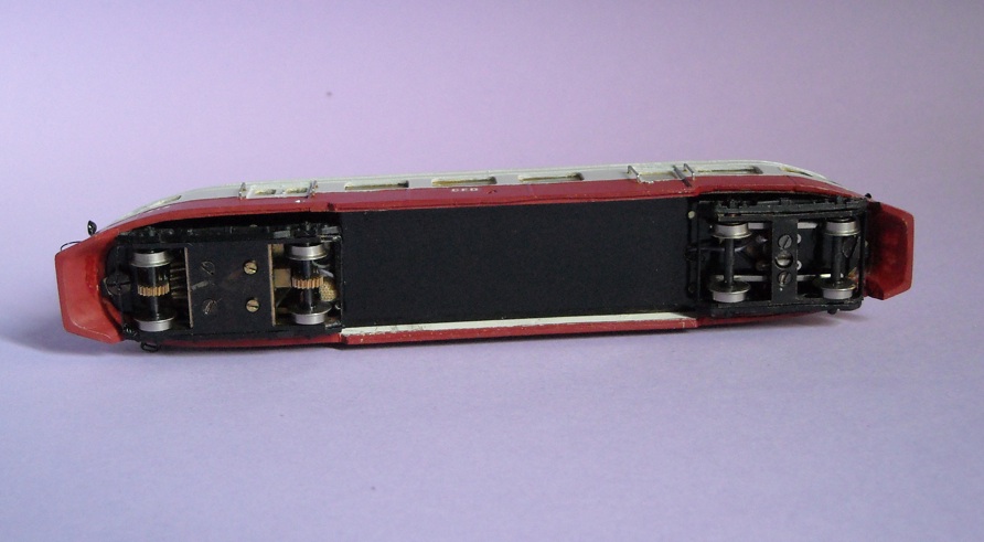

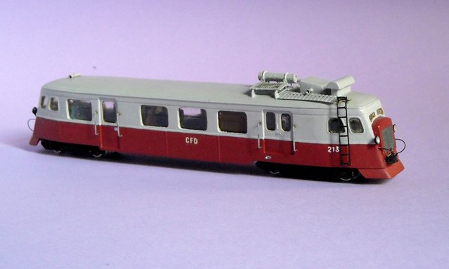

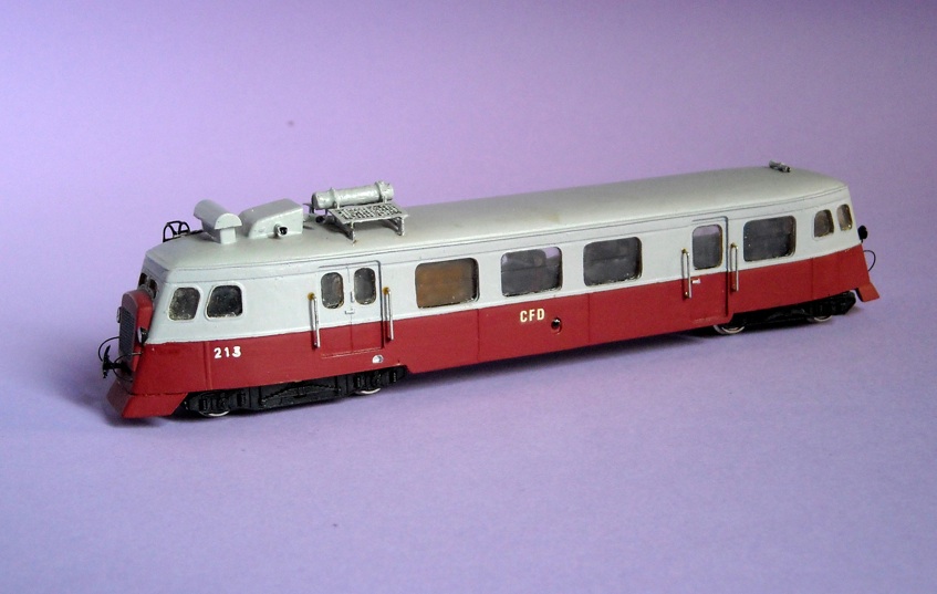

Bonjour ! voici une nouvelle contribution d'Abran : après son A150D aux couleurs "Provence" vu à la page précédente, voici maintenant son exemplaire de la version "CFD" . C'est un engin dont j'ai d'autant plus de plaisir à le voir sur ce fil qu'il est à la fois assez peu orthodoxe... et pourtant 100% Mougel ! :maitre: . Voyons un peu...
Deux vues de l'engin : il a une une allure parfaitement "basse sur pattes" E2 comme l'autorail réel, regardez comme sa "jupe" avant est proche du sol... et sur un réseau, ce doit être encore mieux ! #B6

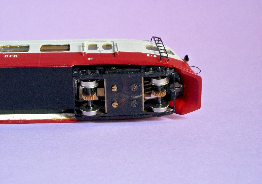

L'avez-vous remarqué ? ce "213" :rod_coeur ne présente pas non plus l'inesthétique "bosse" sous le châssis, qui dénote la présence du moteur : voyons un peu ce qui se passe sous sa caisse... où nous découvrons un superbe châssis "lisse" :!:
Explication : Abran a doté cet autorail d"un bogie central d'A150D2 "première version", à moteur sur le bogie : c'est simple (?), mais il fallait y penser ! #B6
Excellente idée qui, compte tenu de l'excellent fonctionnement de ce "bogie moteur" d'A150D2, me fait vraiment regretter que Roger Mougel n'y ait pas recouru à l'époque pour sa production en série ! :^) . Et en tout cas une modification qui reste parfaitement dans l'esprit - et avec les pièces ! - du constructeur... E2

Et, JM, sans omettre la prise de courant sur le bogie avant ... Cet engin tourne sur le rayon 310 de chez Tillig TT .... ;)
La caisse a un peu (trés peu) banané, je rattraperai ca bientôt. :C2

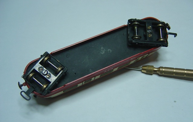

Bonsoir ! à la demande d'Abran, voici un petit agrandissement sur une photo (déjà aperçue en page 1 de ce fil ;) ), qui montre bien le tout premier modèle d'attelages montés sur les autorails A80D et leurs remorques...
Abran a écrit:(...) tu peux cadrer sur l'attelage et sur la voie qui est assez peu connue, c'est de la GEM (georges E. Mellor), marque Britannique confidentielle à l'époque.
Voici le détail de la photo en question : :idea:
De mon côté, il se trouve que j'ai conservé un des tout premiers châssis produits (qui équipait à l'origine un "autorail démotorisé" du réseau CFD Yonne) sur lequel on peut mieux voir ces attelages... pour le moins rudimentaires !
bogies Mougel.jpg (56.62 Kio) Vu 3517 fois
Nous étions alors au début des années 80 : je me souviens que ces attelages avaient fait l'objet d'une remarque un peu assassine dans une revue ("Voie Ferrée", peut-être ?... :F9 ) qui parlait (de mémoire, et pas vraiment à tort pour le coup...) de "système d'un autre âge"... :^)
Très peu de temps après, Roger Mougel passait au fameux "tampon à boucle" bien connu...
