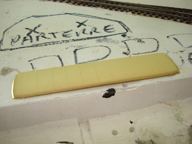

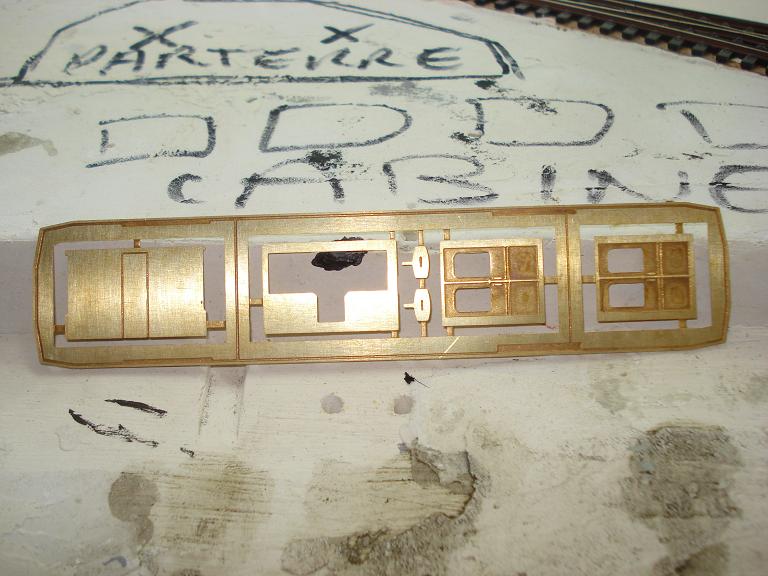

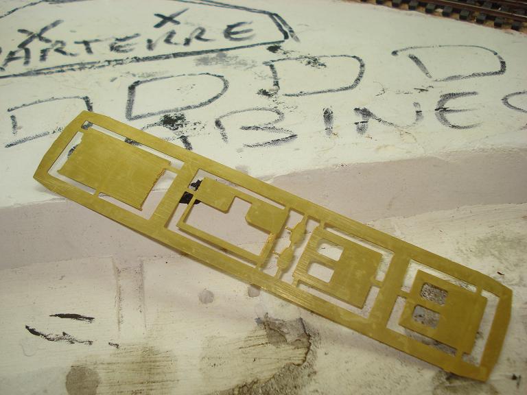

Messagepar La Mouette » 23 01 2010 à 20:20
Plaque sur laquelle se colle le toit (c'est brut, d'autres pièces sont positionnées au milieu d'elle sur la plaque de gravures) et dans laquelle les flans et les deux faces s'enfichent (rainure).

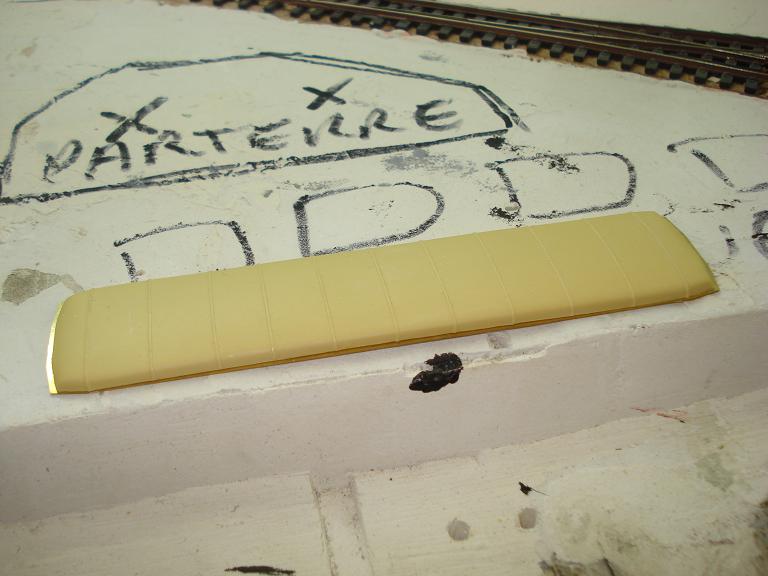

Vue du côté "toit" :
Le toit en résine :
