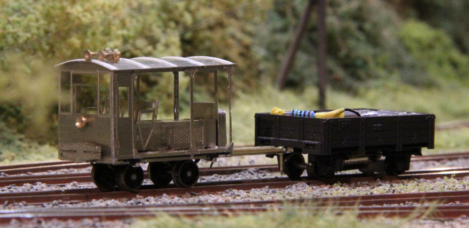

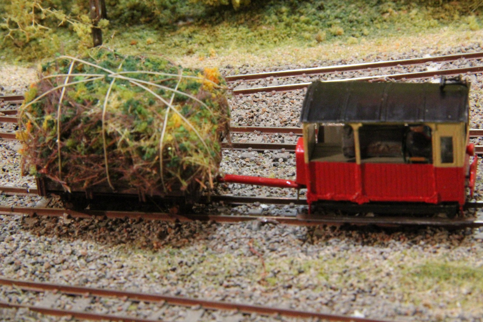

Une présentation avant peinture

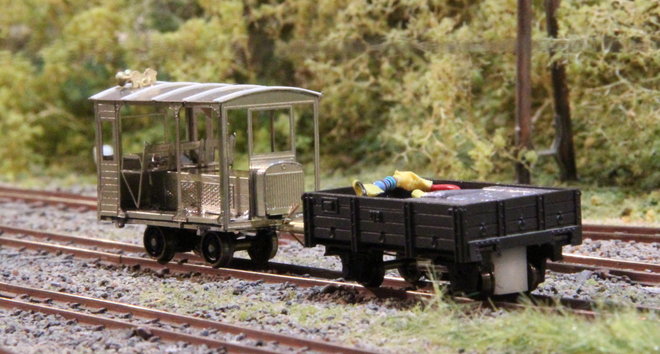

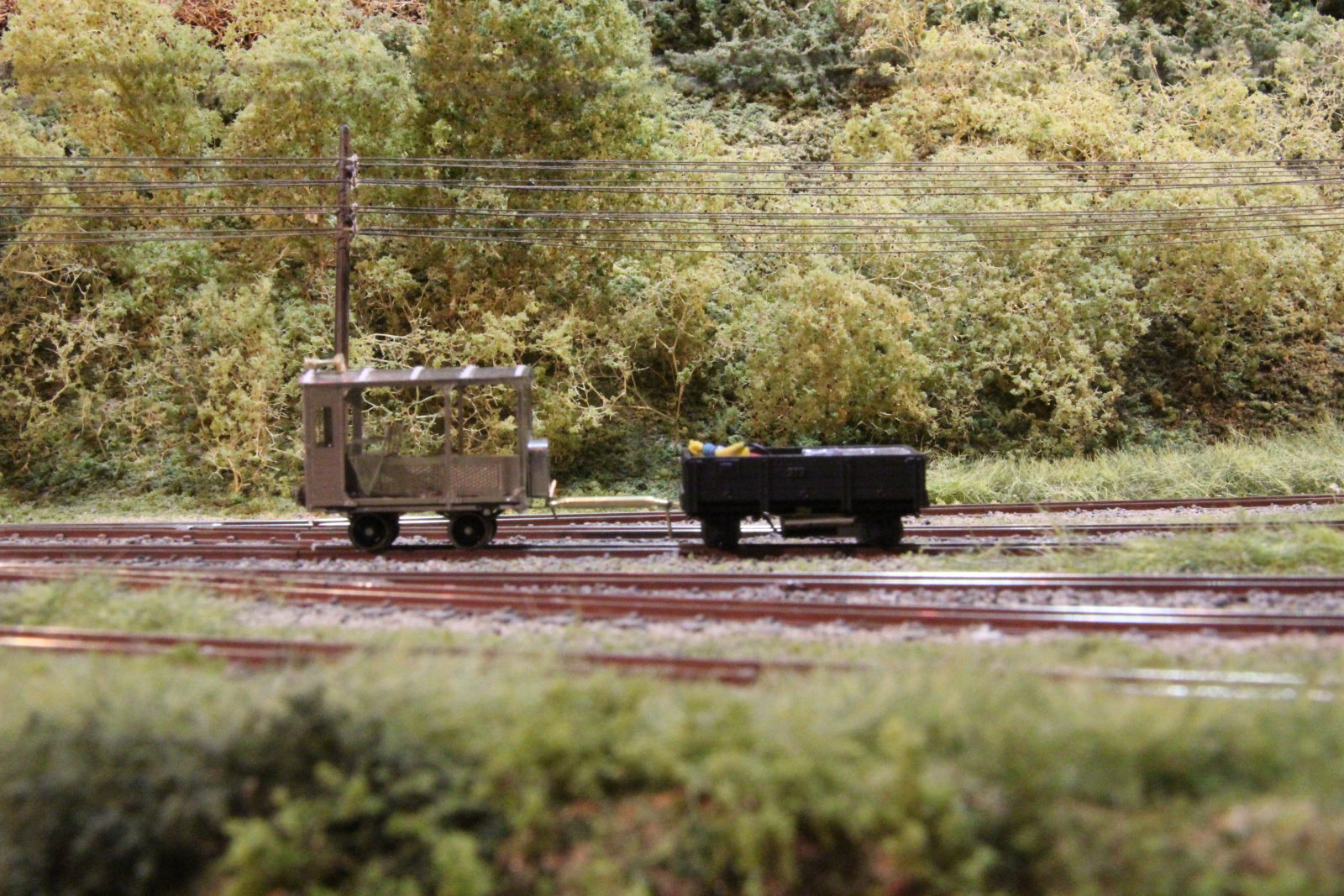

La draisine court correctement sur zone plane mais patine dès qu'elle s'engage dans une des pentes du réseau...

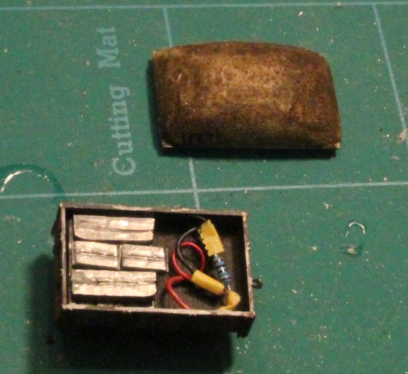

J'ai repris l'idée de JP d'accoupler un lorry

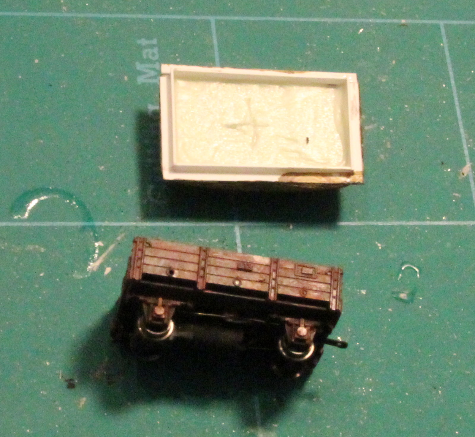

Ce lorry est un petit plat Egger-Bahn que j'ai motorisé avec un moteur identique à celui de la draisine (ou de De Dion de TdA). J'ai changé les roues en optant pour des roues à rayons et plus petites.
Je vais cacher le lest et la résistance par un couvercle en polystyrène que je couvrirai avec des broussailles ( :F5 JP)

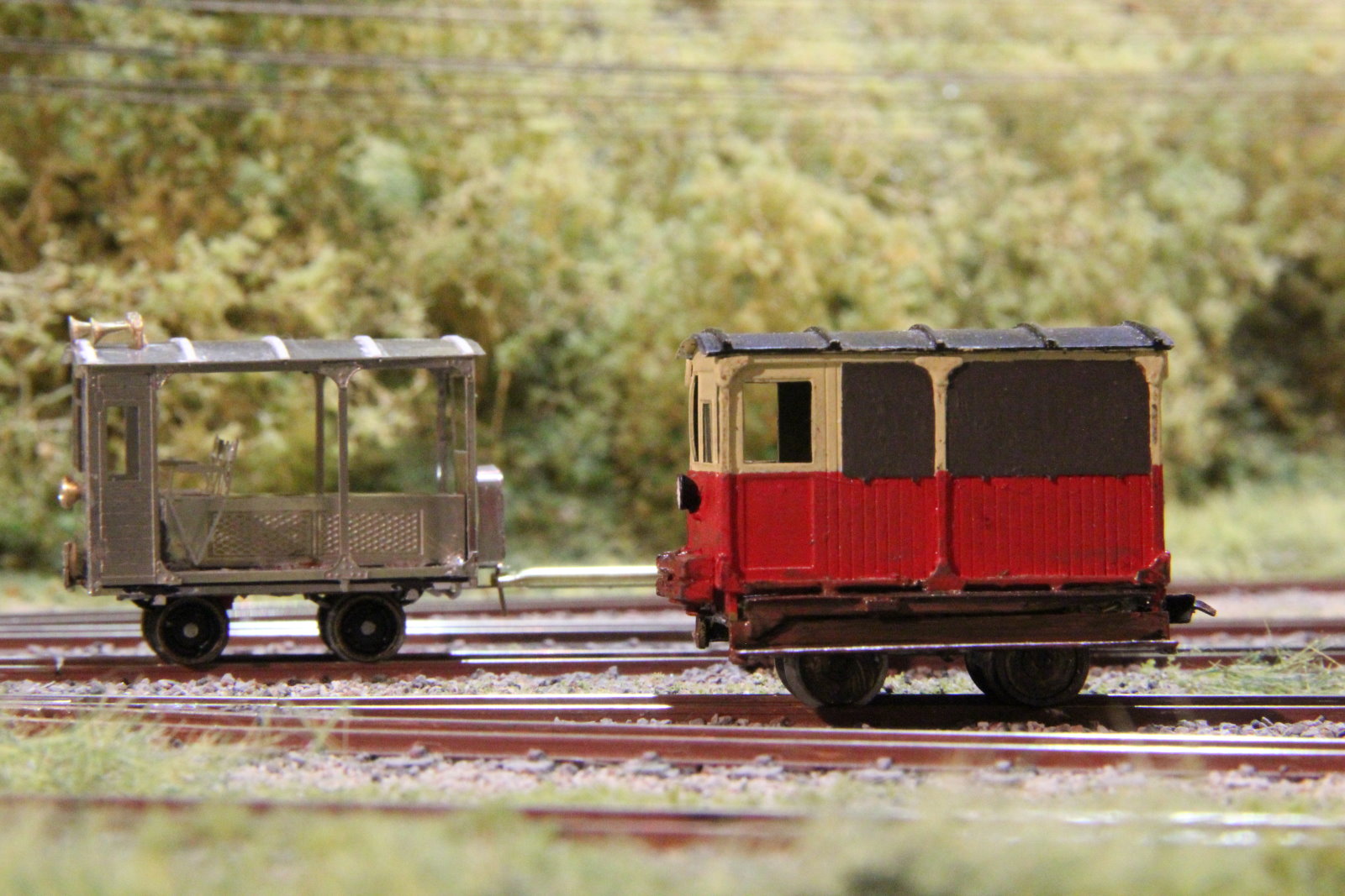

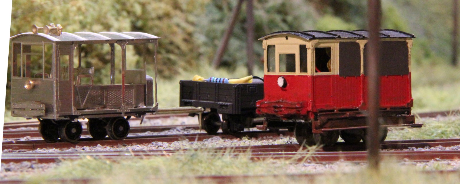

Les 2 draisines MJ et Interfer cote à cote pour comparaison

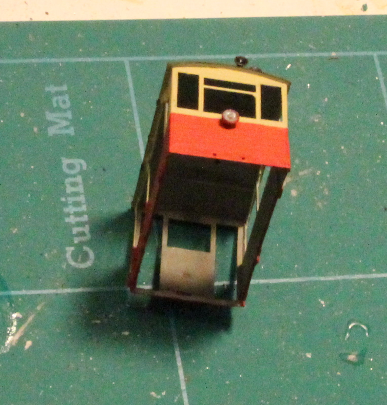

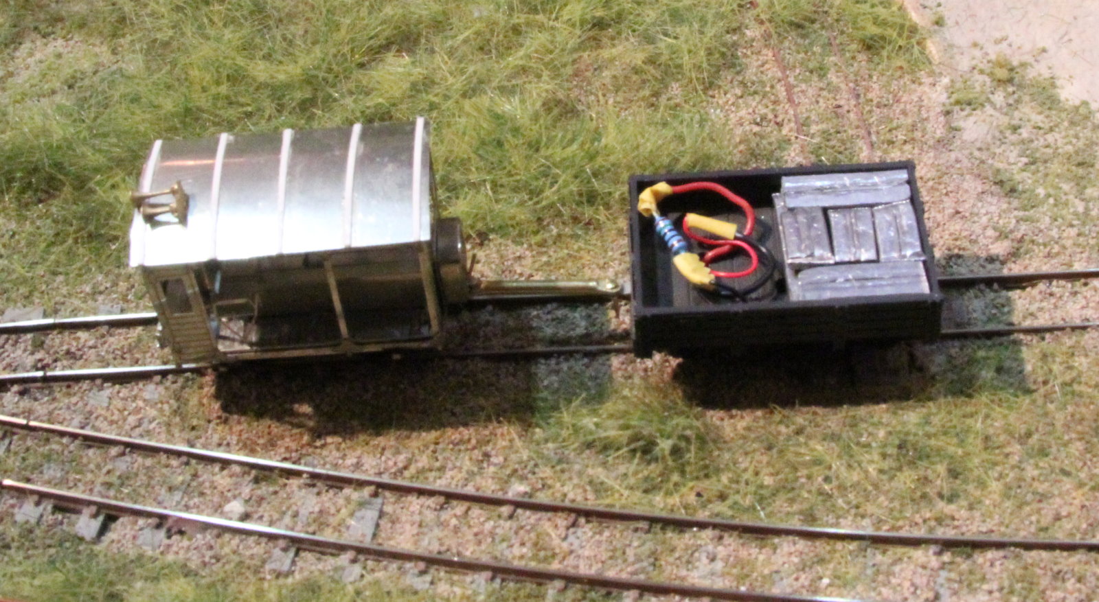

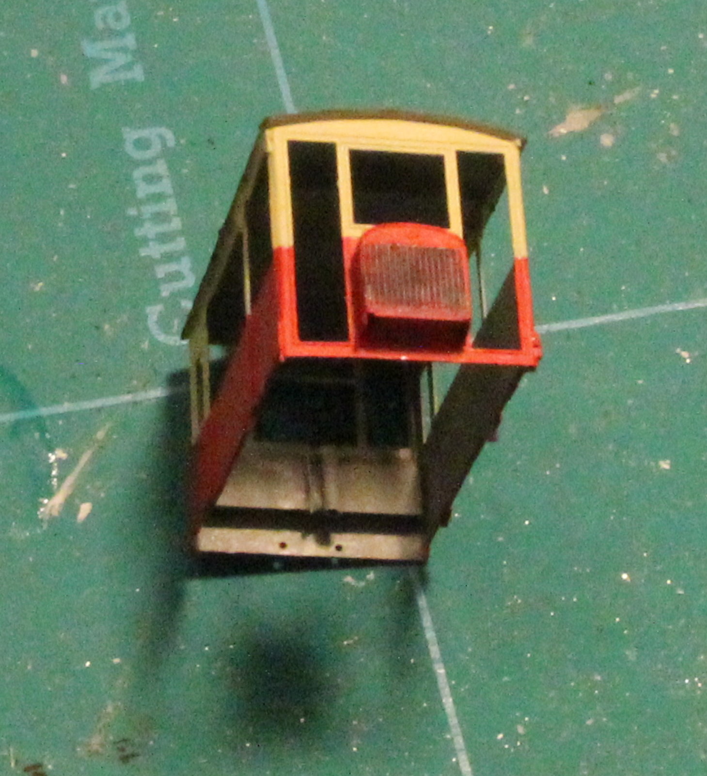

Mise en peinture de la draisine MJ
Port de Carhaix
Bernard WALTER
bernardhenri
The Great Small
Messages: 4441
Re: Le matériel roulant de Port de Carhaix

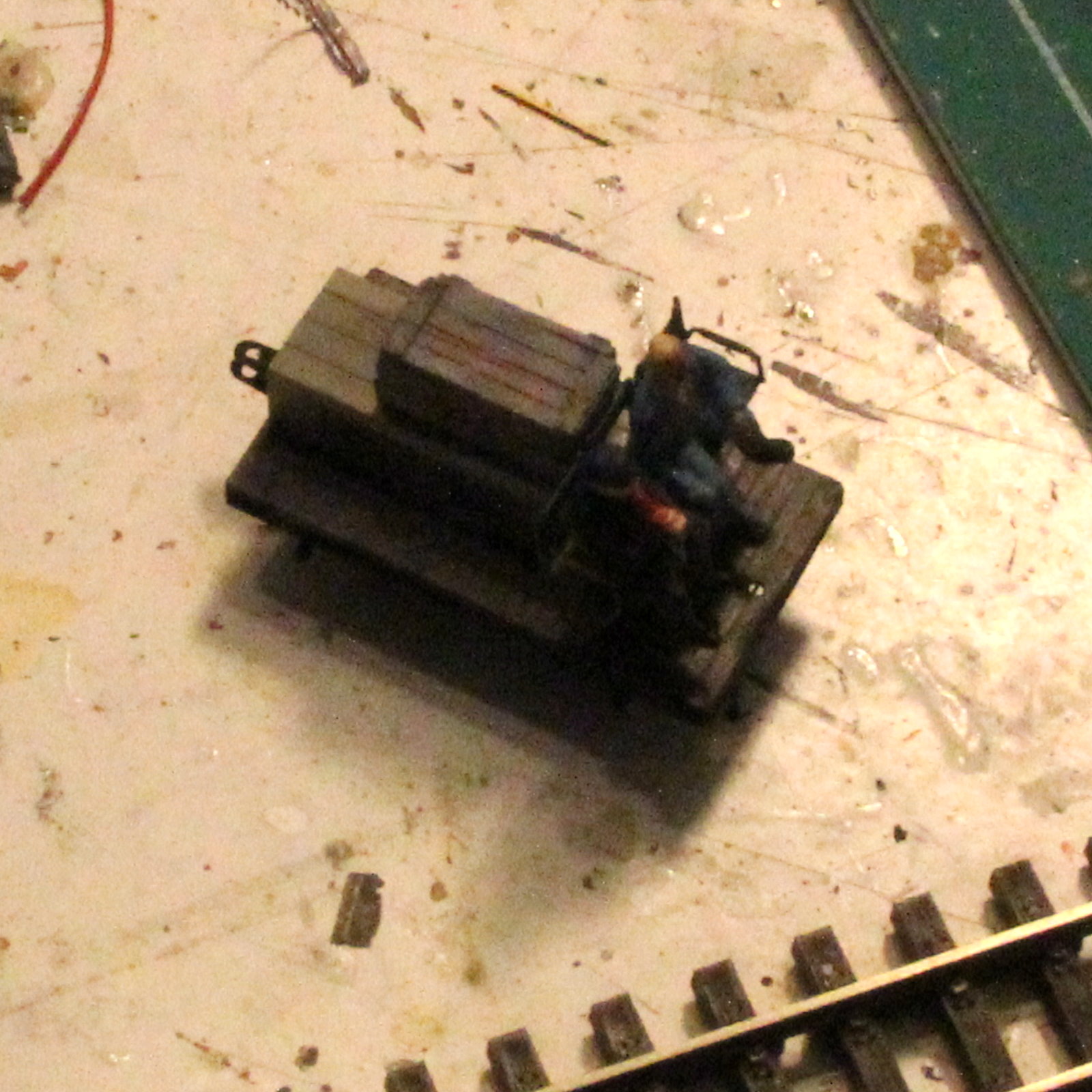

Messagepar bernardhenri » 02 01 2015 à 18:44

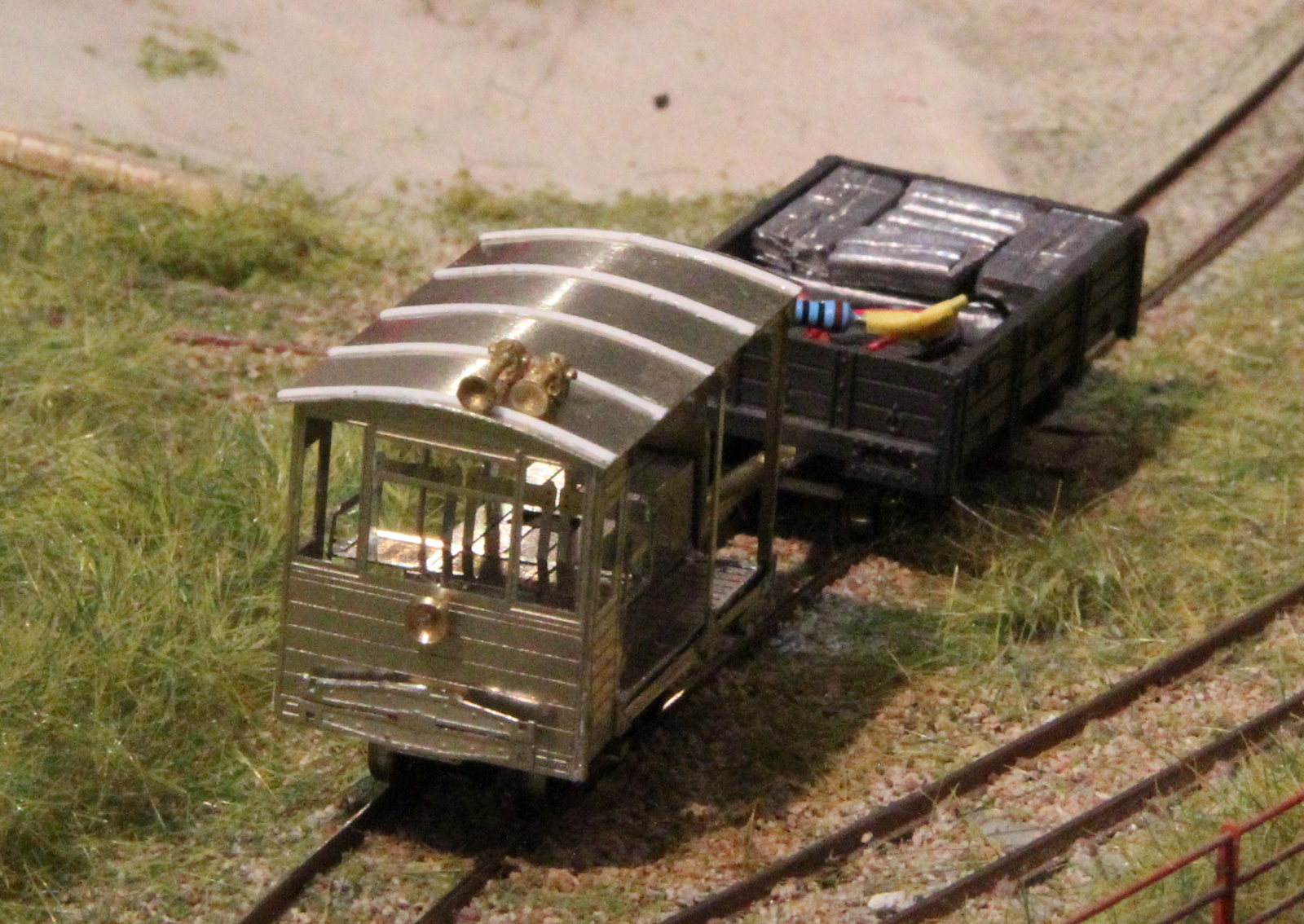

Mise en peinture et confection du chargement du lorry motorisé
Port de Carhaix
Bernard WALTER
bernardhenri
The Great Small
Messages: 4441

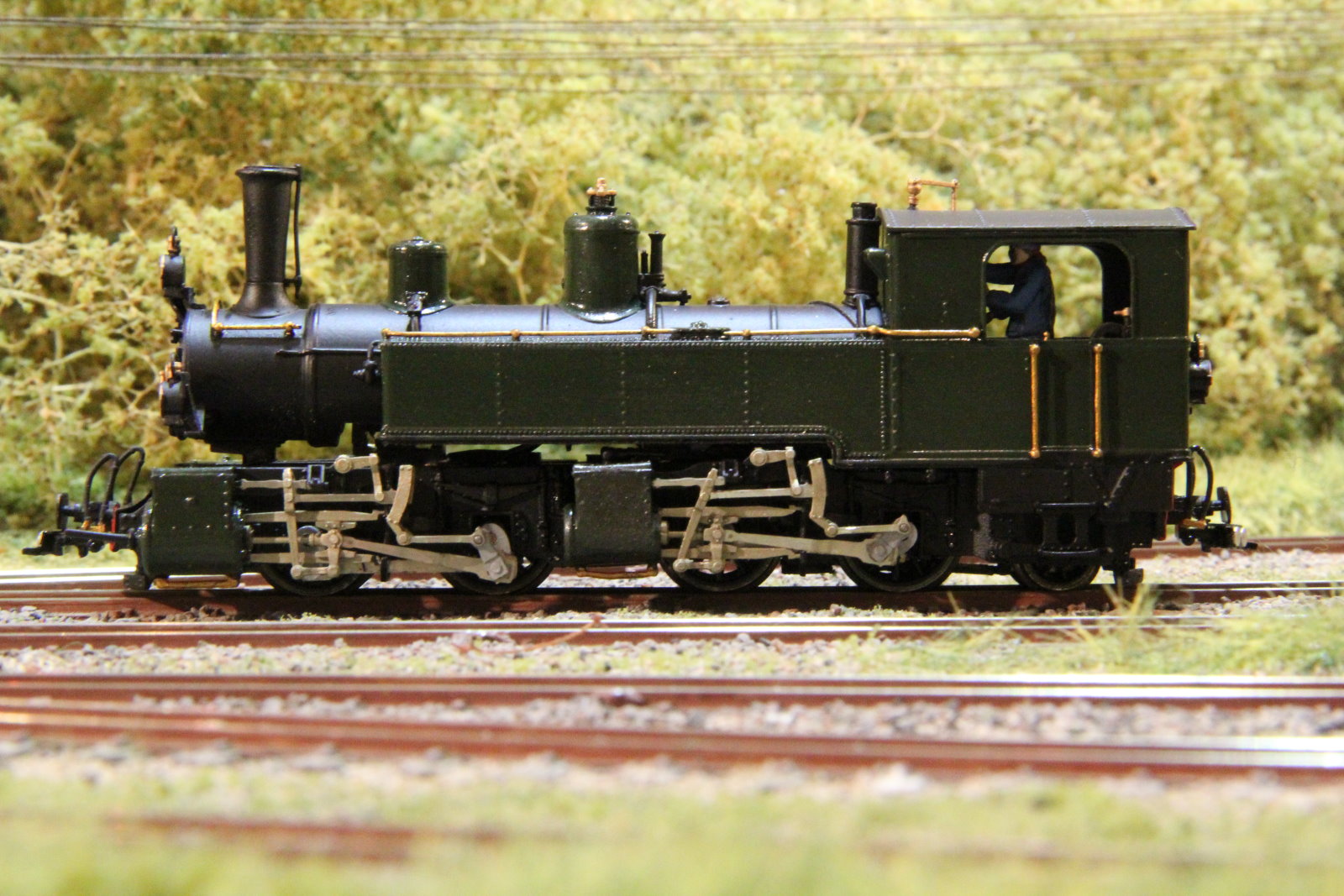

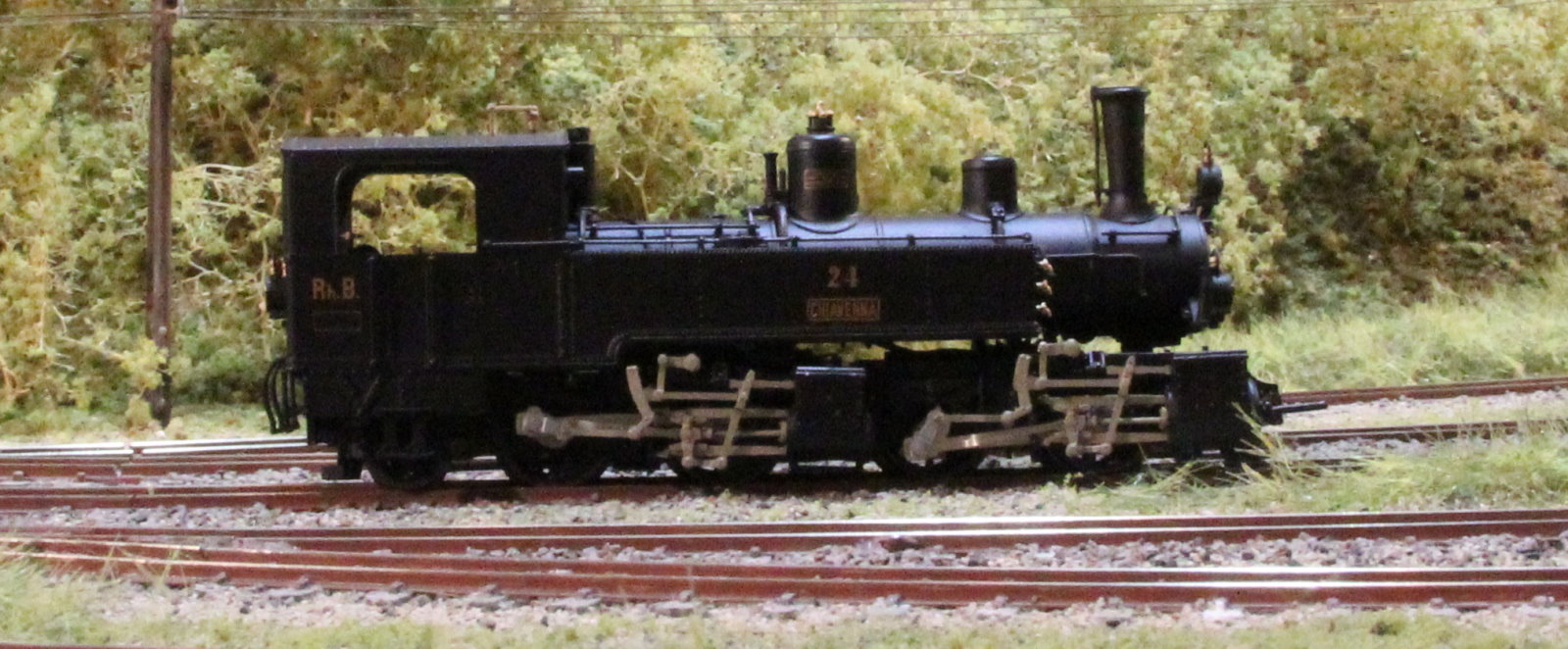

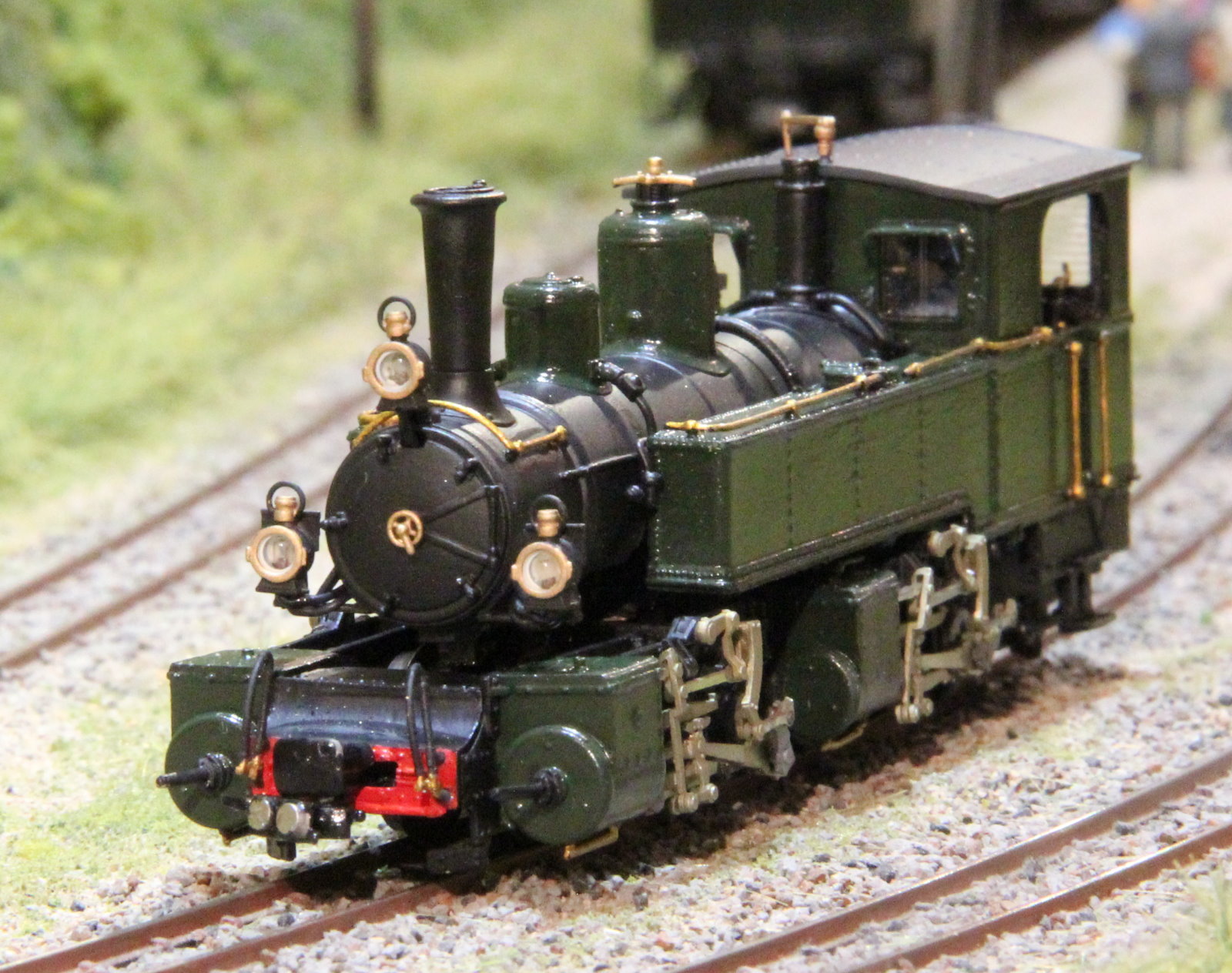

Arrivée de la Mallet 407 sur le réseau
Passage en 9mm et mise en peinture
Port de Carhaix
Bernard WALTER
bernardhenri
The Great Small
Messages: 4441
Messagepar Zébu » 02 01 2015 à 19:10

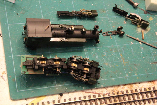

Comment as-tu fait pour le passage en 9mm de la Mallet ?
Messagepar bernardhenri » 02 01 2015 à 22:00
C'est la 2ème que je passe en 9mm:
Les cylindres et embiellages sont déclipsés (les manetons en plastique sont montés sur les axes des essieux)
Les roues ont été ripées au bon écartement.
Reprise des lames de prise de courant.
Sur ce modèle, j'avais un contact entre un essieu moteur et le corps du moteur, donc court-circuit: J'ai soulevé légèrement le bloc moteur par une cale en bois et isolé par du papier collant aux endroits des passages de roues.
Pour le bissel arrière, j'ai redressé le passage de roues, diminué en largeur le timon, ressoudé les passages de roues au bon écartement.
La machine roule nickel

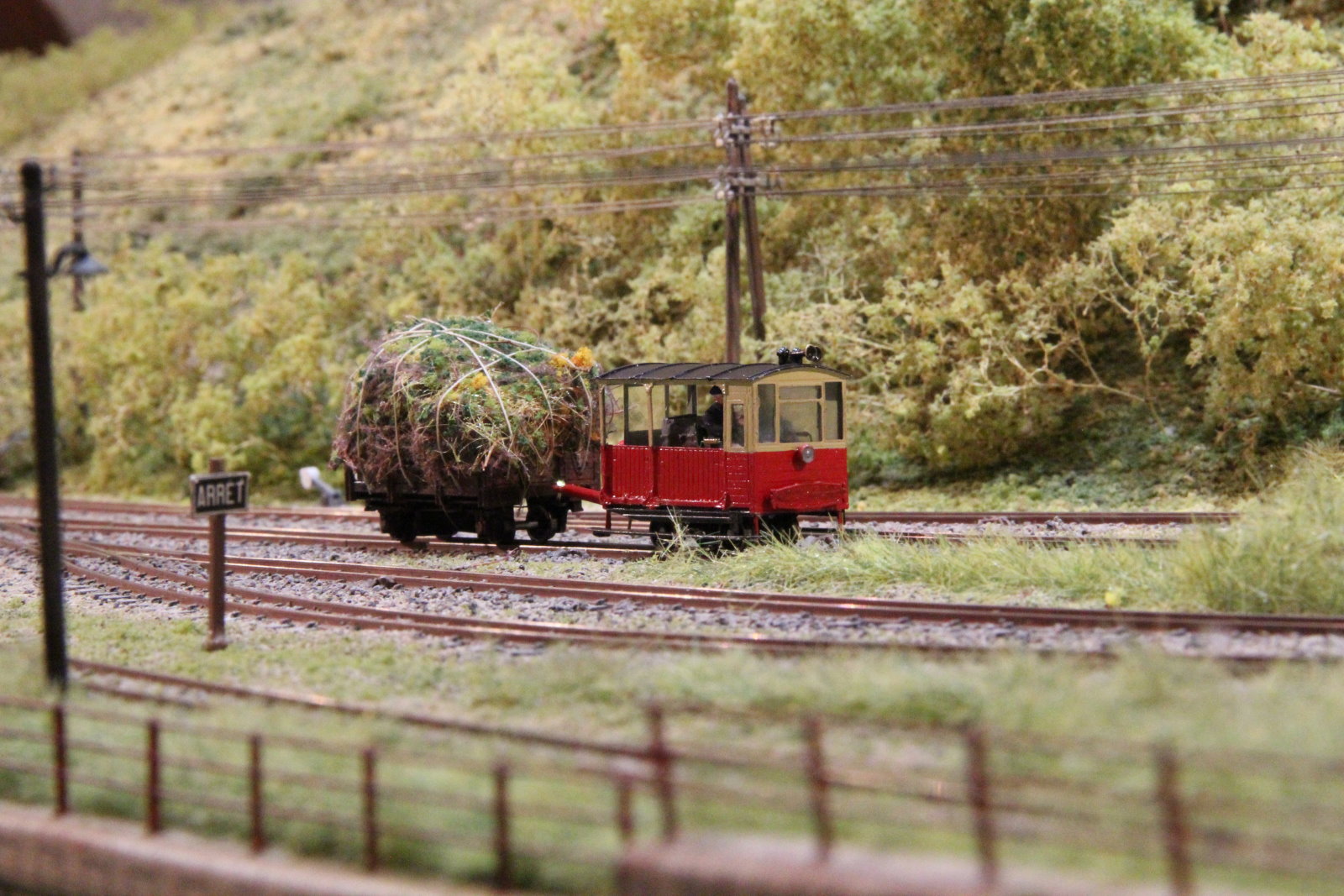

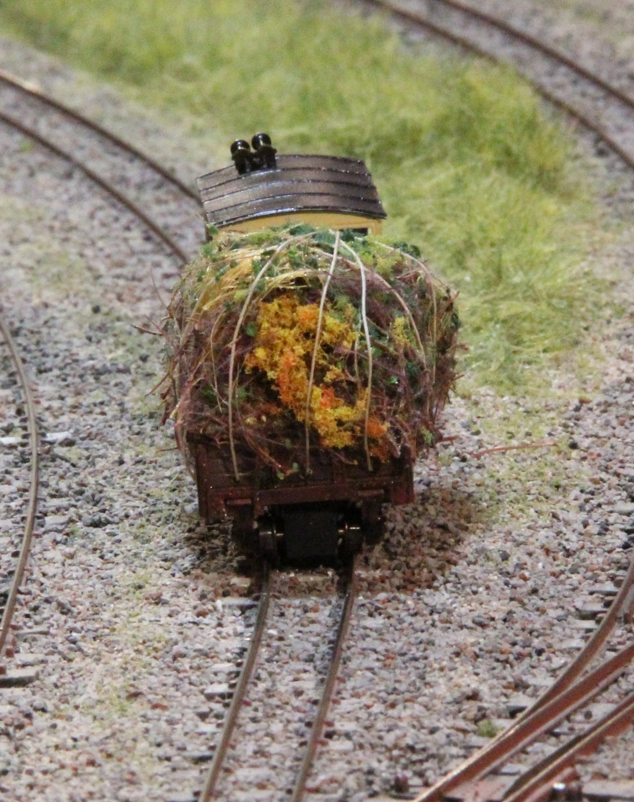

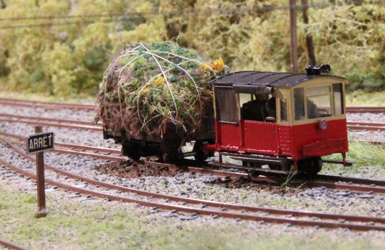

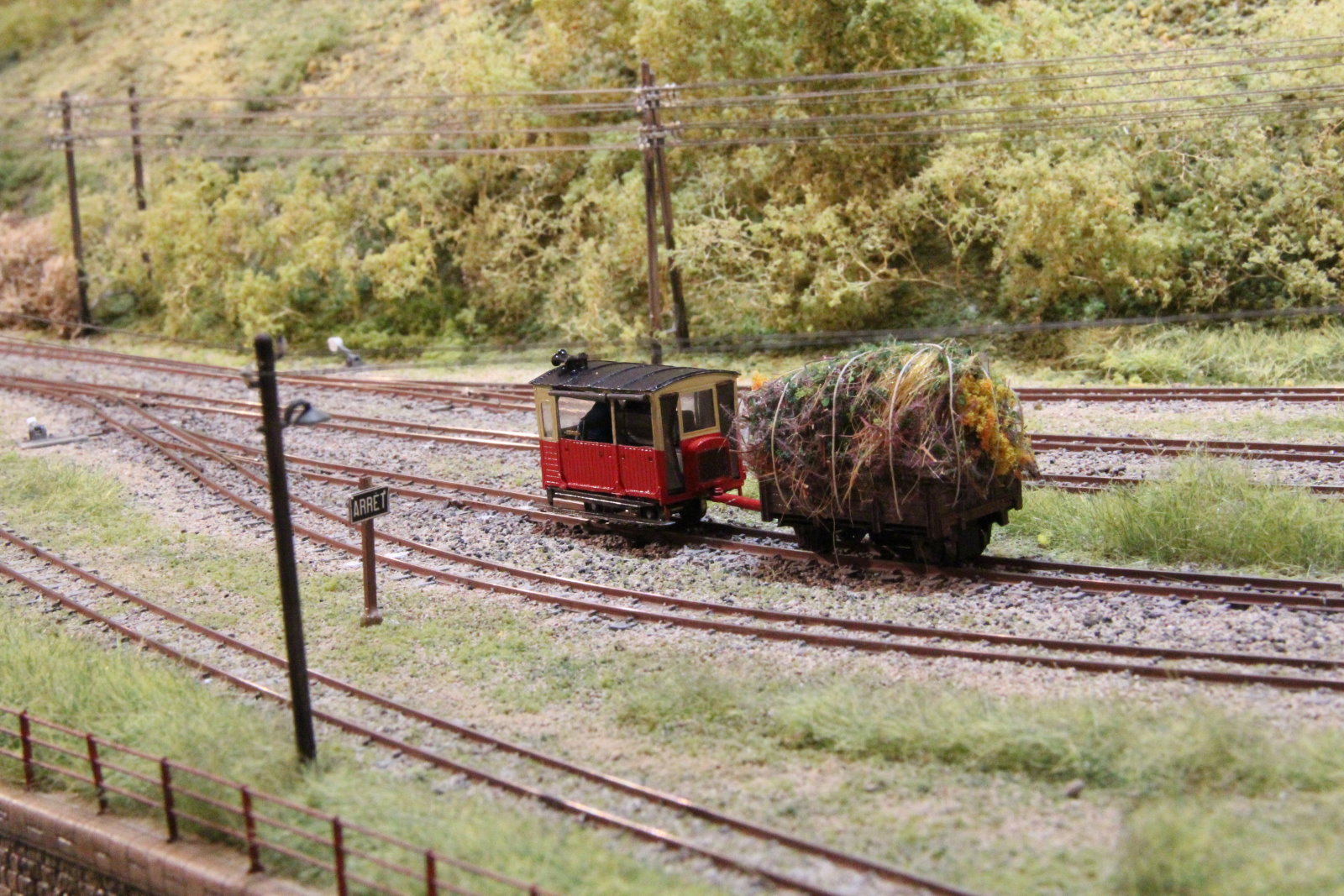

Messagepar bernardhenri » 03 01 2015 à 01:02

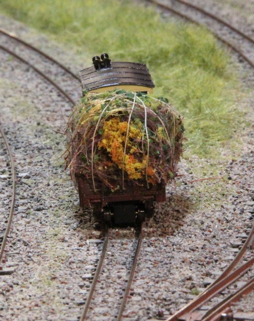

Qu'en pensez-vous?

Messagepar pelican » 03 01 2015 à 10:21
l'équipe de débroussaillage a bien travaillé !!!! E2 E2 E2
ça n'engage pas le gabarit ??? :D3
Messages: 50741
Messagepar bernardhenri » 03 01 2015 à 10:42
C'est moins large que les Mallets :B3

Messagepar Beyer-Garrat » 03 01 2015 à 12:37
Superbe Bernard #B6 je propose que Marcel prévoit un kit de broussaille optionnel avec la draisine :H1
Comment se comporte le couplage avec les deux motorisations différentes ?

Messagepar YVES » 03 01 2015 à 14:28
Trés chouette la scenette ! Bravo Bernard-Henri.
E2 E2 E2
Messagepar bernardhenri » 03 01 2015 à 21:23
Le couplage se comporte correctement mais il va falloir un bon rodage, surtout pour la draisine...
Les engins sont sortis des ateliers peinture...
La draisine a reçu ses toiles. Il manque les poignées mains-courantes mais trop délicates à poser sur la cornière avant!...
Maintenant je vais m'attaquer à la 140 Rhb.....
. H4 :humm
