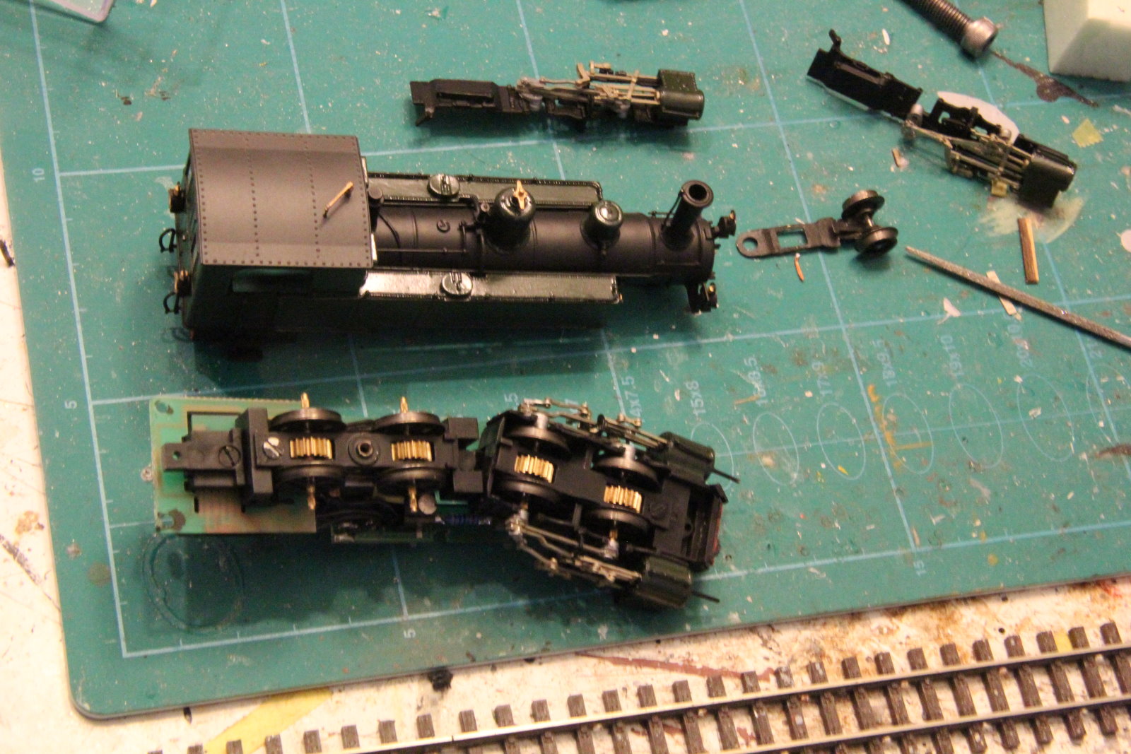

Comment as-tu fait pour le passage en 9mm de la Mallet ?
Re: Le matériel roulant de Port de Carhaix
Messagepar bernardhenri » 02 01 2015 à 22:00
C'est la 2ème que je passe en 9mm:
Les cylindres et embiellages sont déclipsés (les manetons en plastique sont montés sur les axes des essieux)
Les roues ont été ripées au bon écartement.
Reprise des lames de prise de courant.
Sur ce modèle, j'avais un contact entre un essieu moteur et le corps du moteur, donc court-circuit: J'ai soulevé légèrement le bloc moteur par une cale en bois et isolé par du papier collant aux endroits des passages de roues.
Pour le bissel arrière, j'ai redressé le passage de roues, diminué en largeur le timon, ressoudé les passages de roues au bon écartement.
La machine roule nickel
