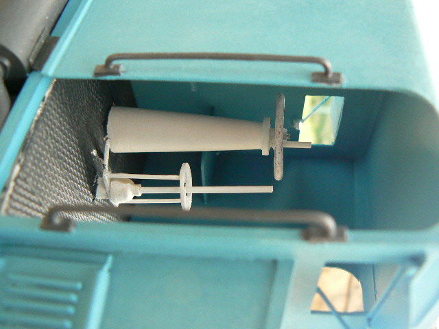

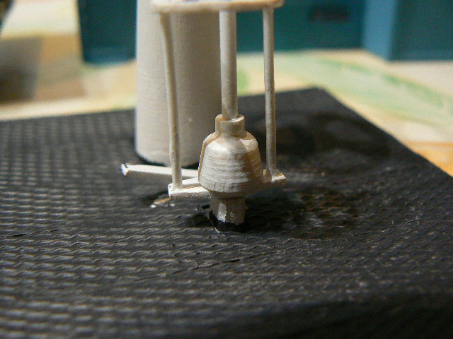

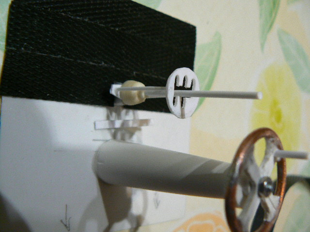

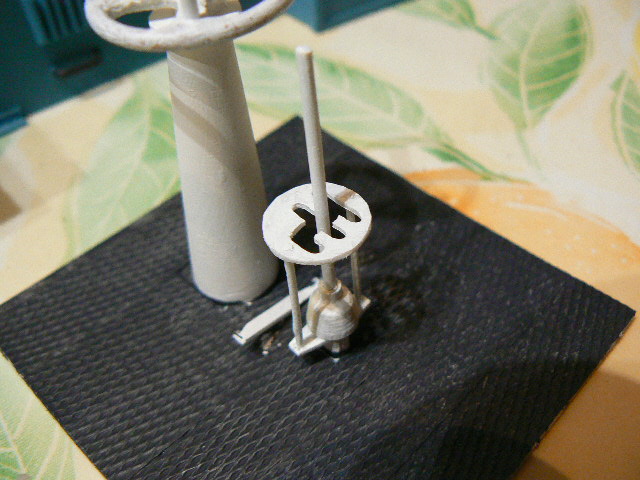

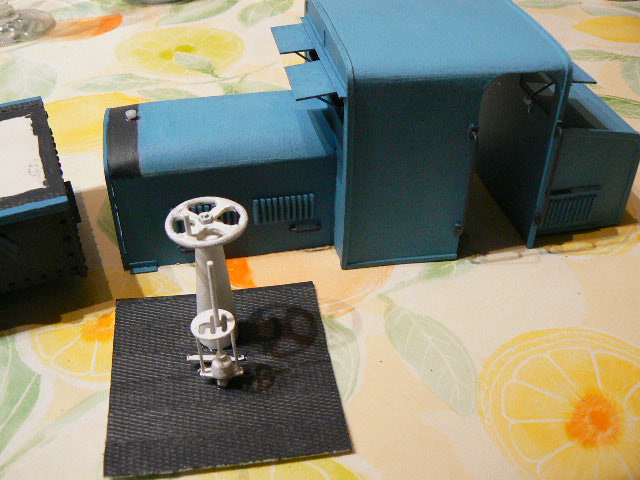

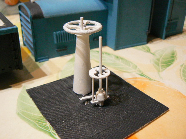

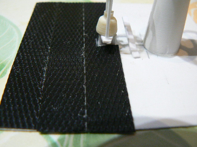

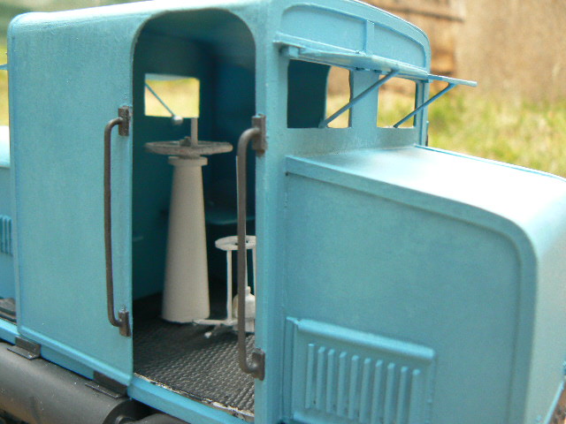

Grâce a l' assos du train des Forts la cabine est quasiment finit reste le tableau de contrôle ( il est déjà découpé ) mais il faut des cadrans et .....et un conducteur , la structure est déjà faite....a suivre

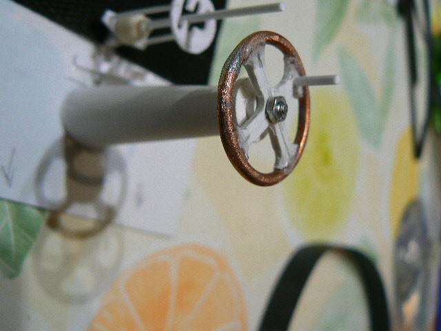

Le plancher en métal antidérapant est issu de cerclage autour des colis , le volant du frein est un morceau de fil de cuivre arrondi sur un tube , son support conique est un morceau de plastique tourné...les trappes de visibilités sont installées

Messagepar YVES » 24 07 2022 à 22:26
Trés fin comme travail ! Bravo Cloclo !!!

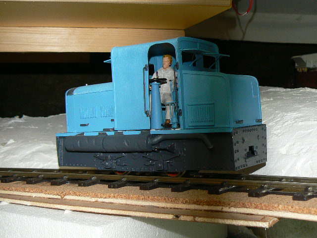

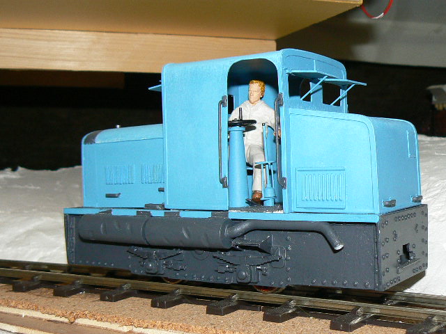

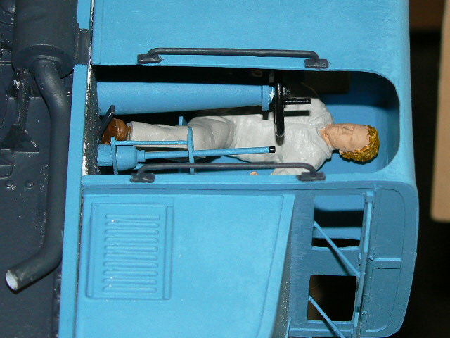

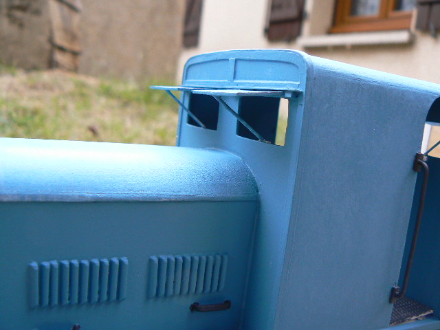

Le mécanicien a prit place a bord de son Billard et n' arrête plus de rouler , le voilà justement sur le nouveau tracé.......restera a voir pour les phares mais déjà une autre étape s'annonce l'agrandissement du réseau.......

Messagepar YVES » 22 08 2022 à 08:48
Joli.
Si tu as le temps, une légère patine du bas de caisse, avec des pigments (rayon arts graphiques) :
- Pot d'échappement : noir, pour imiter la suie.
- Bas de caisse : couleur rouille + poussière.
Re: LOCO DECAUVILLE 030 PROGRES 1/18èm
Messagepar pelican » 22 08 2022 à 09:06
Et puis, le mécano est trop propre :rod_mdr2

Messagepar cloclo57 » 22 08 2022 à 13:46
Salut les amis
C' est ben vrai ça ( mère Denis )
Je vais y remédier bientôt ( voir quel parcours effectuera le Billard pour mettre la " saletée " locale....

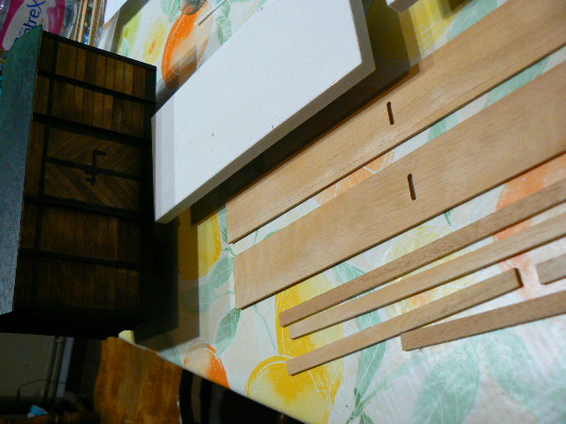

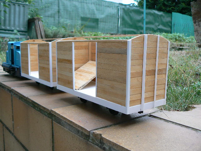

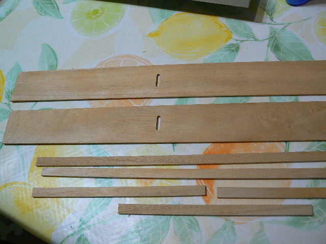

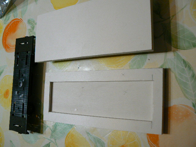

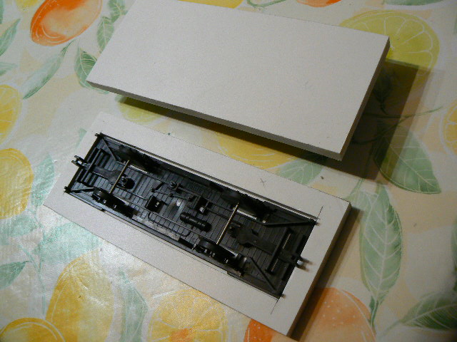

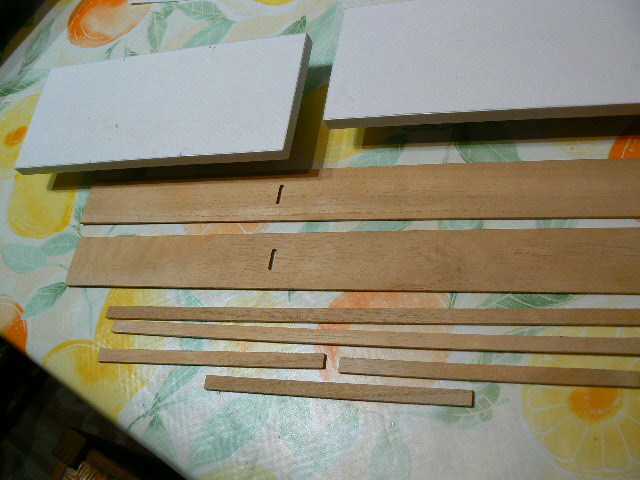

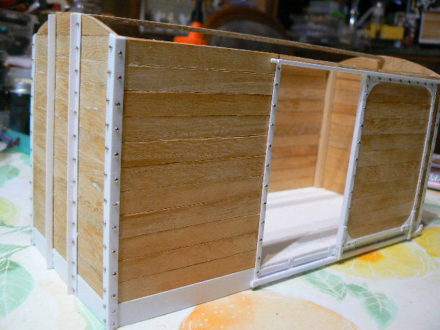

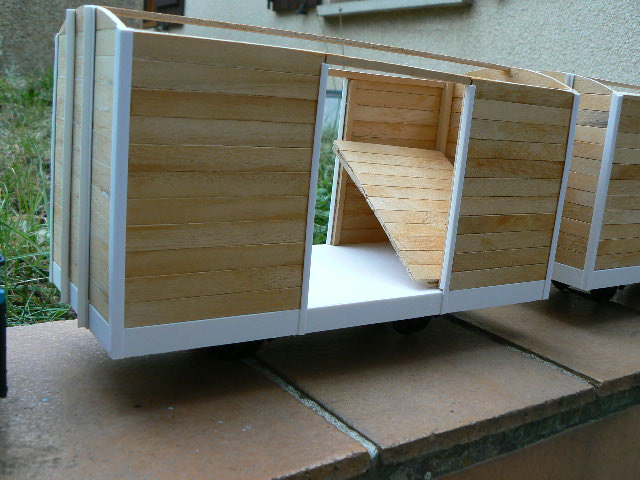

V'la la suite avec la construction de deux wagons couvert Decauville ( j'en avais déjà fait un au tout début ) mais maintenant il me fallait avec la porte coulissante et mettre un bonhomme dedans cela donne de la vie , la fabrication est en parallèle à la menuiserie et l'extension du réseau .

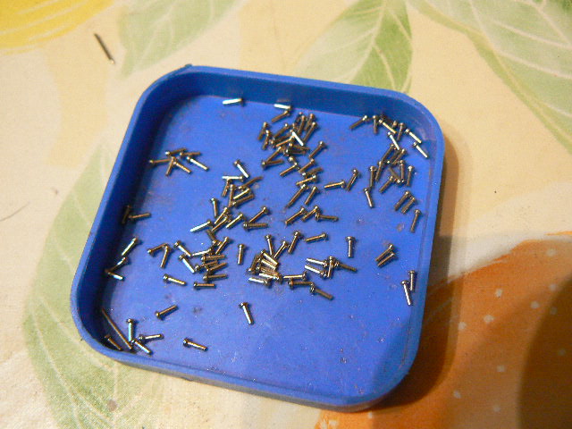

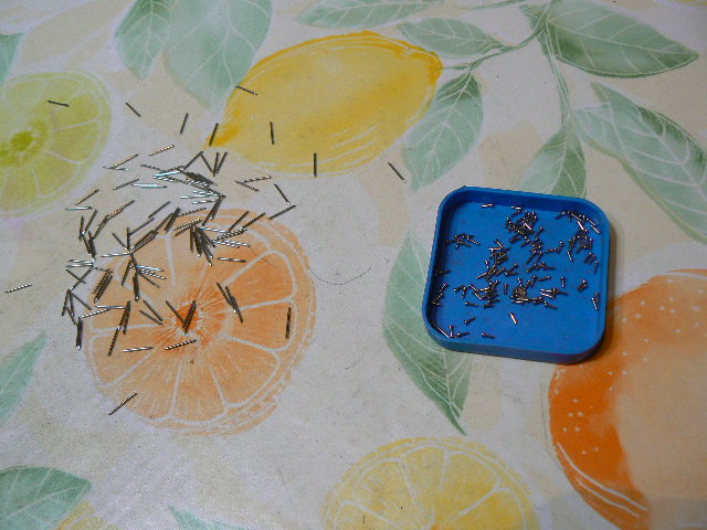

La base est un wagon Faller play train qui roule très bien , la base du pvc expansé , pour les planches en bois c'est le reste des stores en bois ( utilisé également pour la fabrication de la menuiserie ) , les cornières là il faut acheter des profilés evergreen et les rivets il en fallait des plus petits donc des aiguilles de couturière meulées a 4mm de longueur ........un toit en carton viendra recouvrir le tout .
Prochaine étape la déco et patine du wagon :F9 :F9

Messagepar YVES » 03 09 2022 à 23:06
Toujours astucieux et malin comme procédé de construction.
