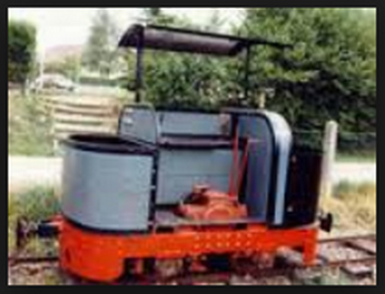

Messagepar Beyer-Garrat » 09 06 2017 à 08:07
De plus en plus petit superbe #B6
J'ai cherché une photo de cet engin qui m'intriguait apparemment un Dyba 1930 (Dylan et Bacalan) sur base Jung, pas trouvé grand chose, juste cette petite vignette
Par contre dans mes recherches, j'ai découvert un ebook des Chemin de fer des Sablières au tacots des Lacs de J.Chaintreau ouvrage aujourd'hui épuisé avec plans et illustrations de P.Levêque

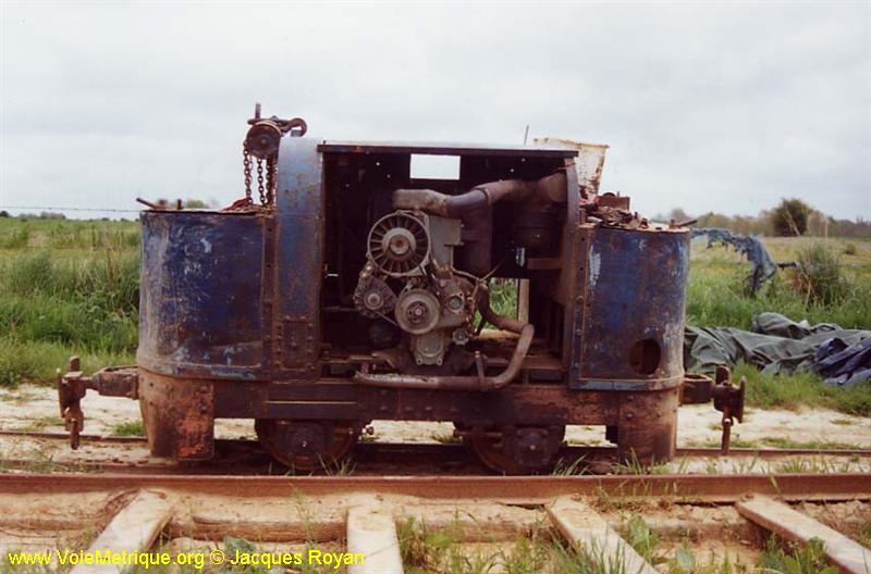

Je me suis basé sur ces documents
et sur un reportage photo à la briquetterie Lagrive par Jacques Royan :maitre:
Ce locotracteur d'origine Jung MS 131 a été vendu via Patry. Son moteur a été changé pour un type complétement différent
http://www.voiemetrique.org/album/album.aspx?Id=21
