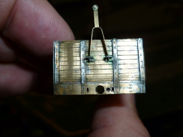

Quoi de neuf a la Beyer-Garrat company ? Pffuuit énormément de choses, beaucoup d'arrivées (du laiton toujours du laiton) et aussi beaucoup de départ (plastique et kits Jocadis notamment)
Merci aux généreux contributeurs #B6
Bref le grill d'entrée commence a être sérieusement encombré .
Grill entrée
Grill entrée.jpg (198.19 Kio) Vu 2357 fois

Re: Hom Kits laiton , montages et améliorations (1)
Messagepar Storm » 04 10 2012 à 21:49
T'as fait les poussières :C4 :E1 :rod_mdr2
Elle semble pas trop mal montée cet CCC Geco :D3
Messages: 23903
Messagepar Beyer-Garrat » 04 10 2012 à 22:07
Nan j'ai commencé a repeindre, le toit il est en train de sécher pour la première couche C7 . Effectivement pas trop mal montée :maitre:
Quelques défauts dans l’aménagement intérieur mais bon :B3 encore un colis made in Tchécoslovaquie a aller récupérer et il y va y avoir du boulot pour quelques années :ipb-251

Messagepar Beyer-Garrat » 04 10 2012 à 22:33
Les bancs sont d'origine un poil trop long et gênaient le bon positionnement dans la caisse :maitre:
