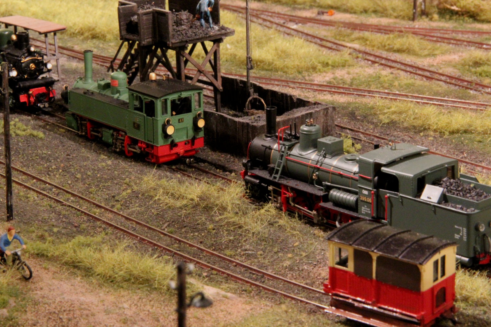

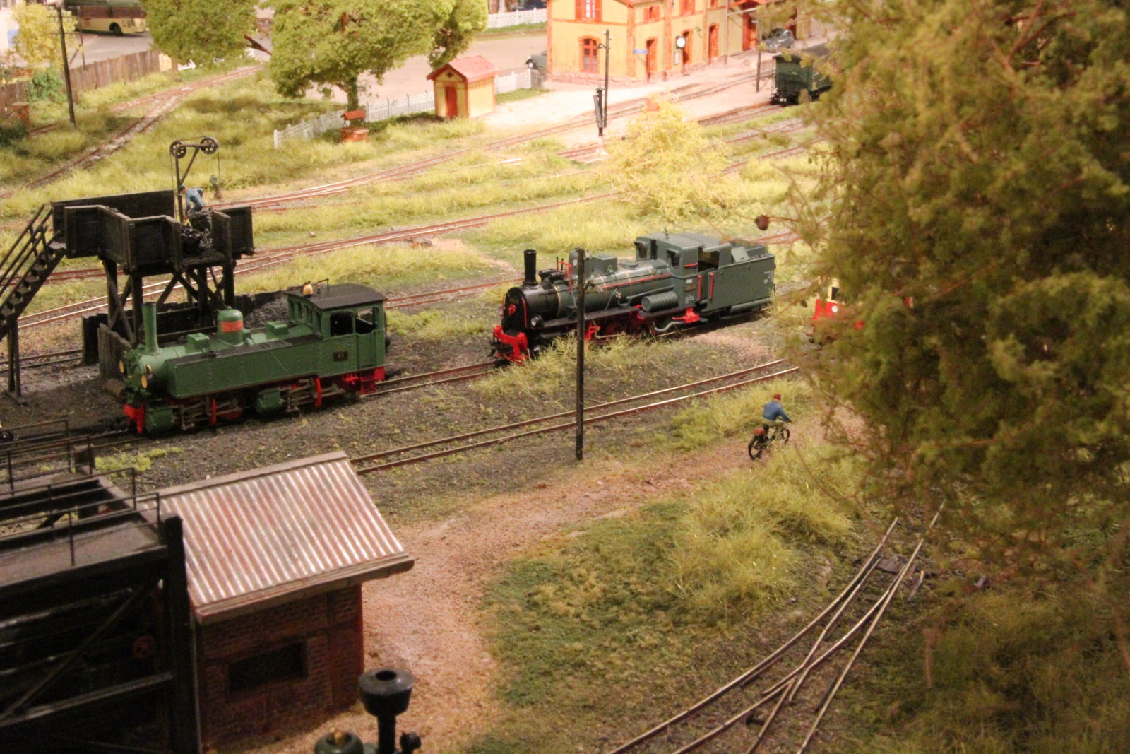

Une autre Mallet est en essai sur Port de Carhaix
Les 2 machines provenant d'une compagnie étrangère garderont leurs livrées verte et rouge

bernardhenri a écrit:Une autre Mallet est en essai sur Port de Carhaix (...)
S'agissant a priori de la décoration "professionnelle" (exécution Bemo) sur cette ravissante :rod_coeur Mallet "Wurttemberg" (et nonobstant, pour le coup, toute question de valeur "collection") je trouve aussi qu'il serait dommage de recouvrir cette belle livrée verte "début de siècle"... #B6
