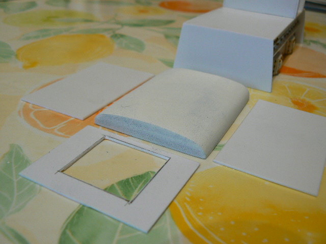

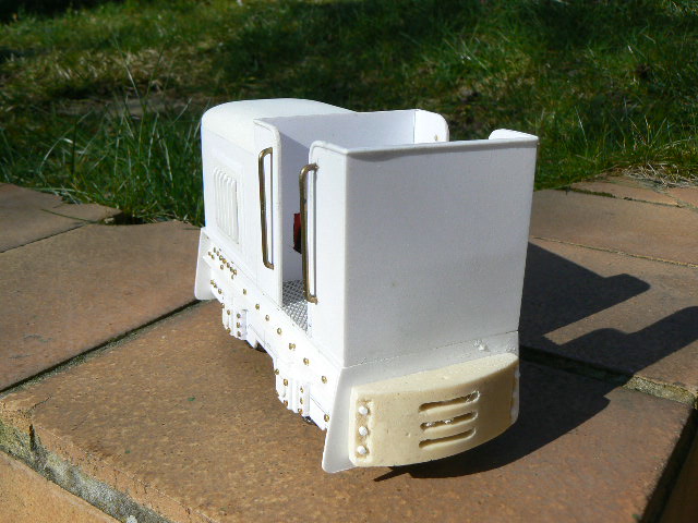

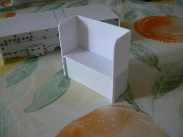

Re: LOCO DECAUVILLE 030 PROGRES 1/18èm

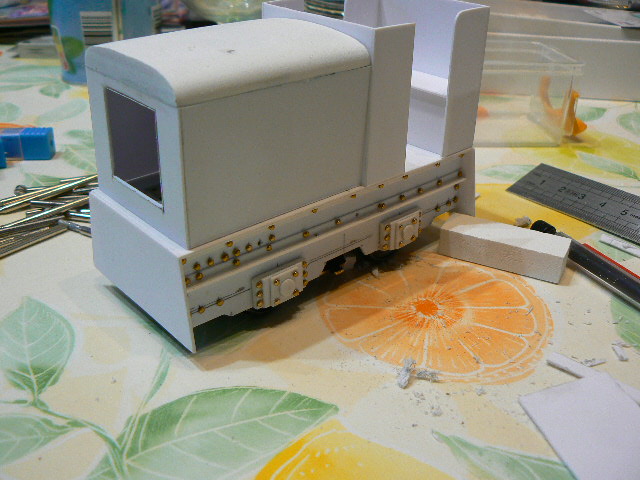

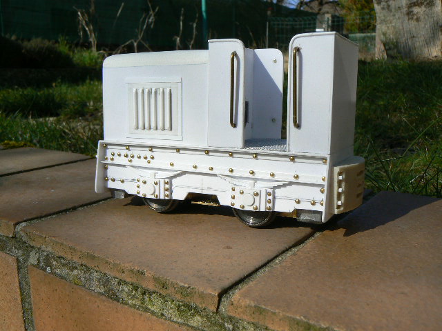

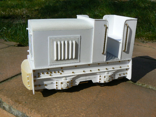

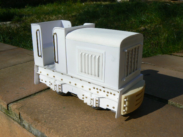

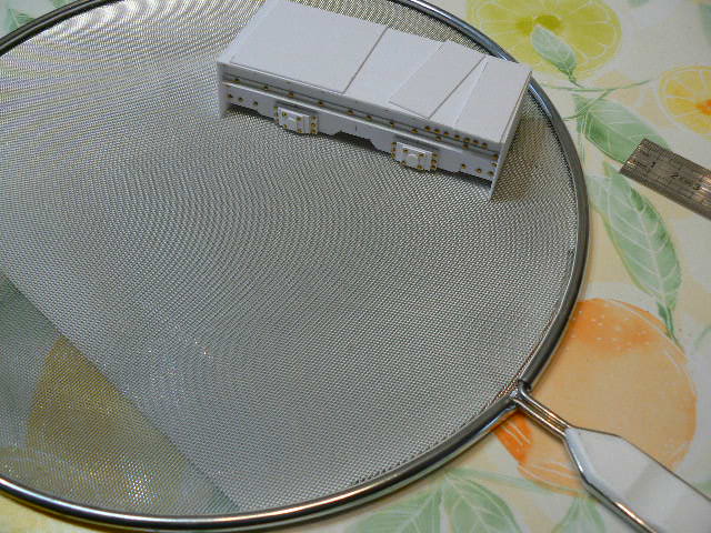

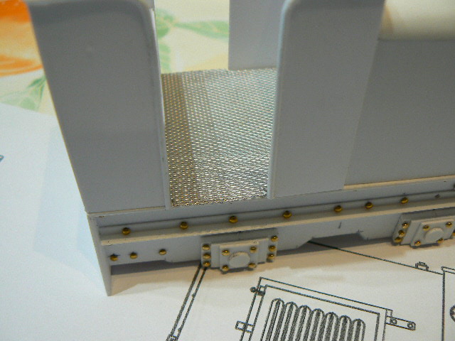

Messagepar cloclo57 » 27 02 2022 à 22:08

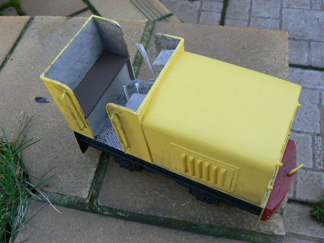

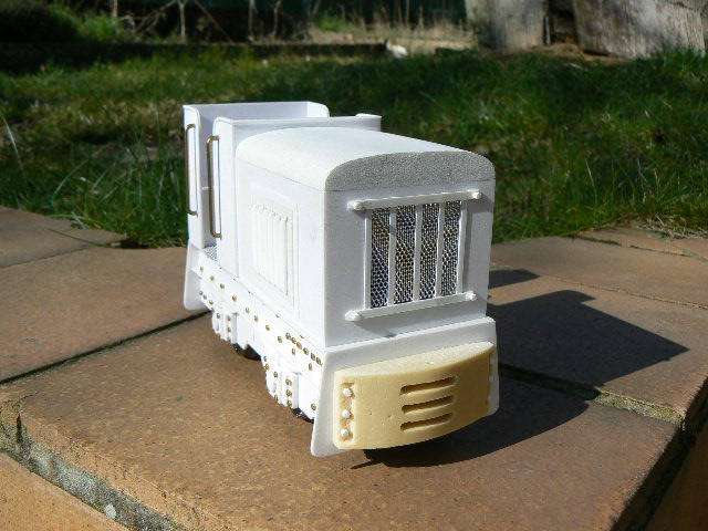

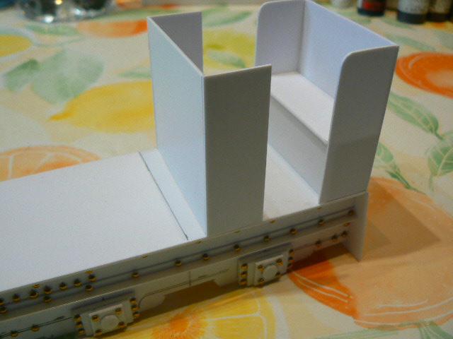

Bonsoir les amis
Après encore un week-end voilà cela avance , un couvercle anti-projection a été utilisé pour faire le sol anti-dérapant, sinon toujours de la carte plastique et du panneau en pvc expansé....
cloclo57
Messages: 1981

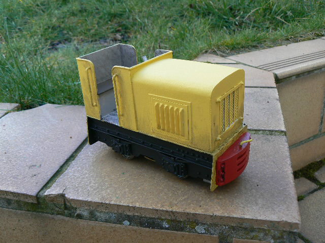

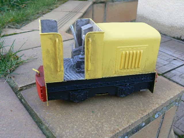

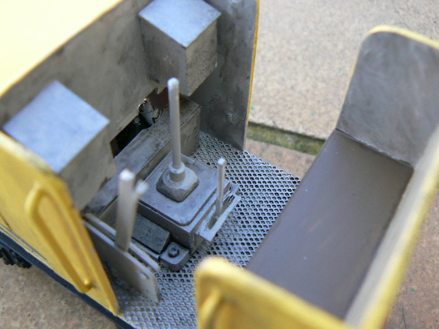

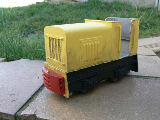

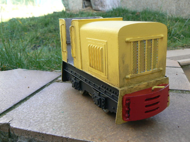

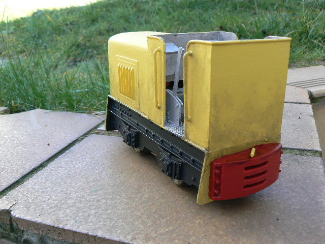

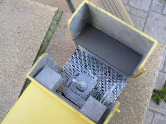

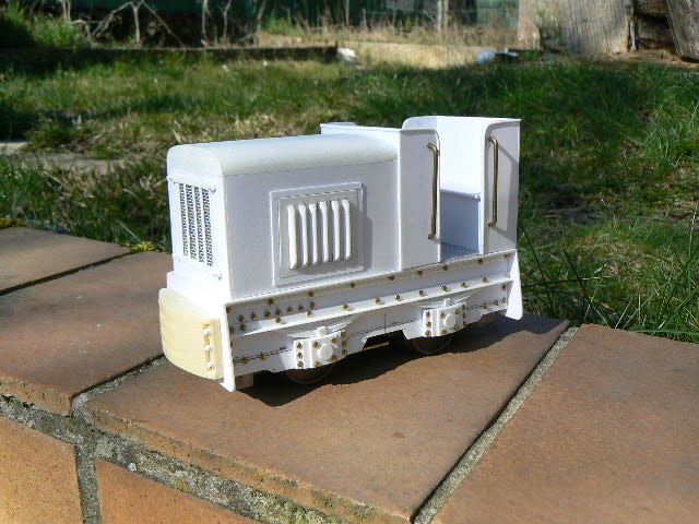

Messagepar cloclo57 » 06 03 2022 à 15:32
Bonjour les amis
voilà la suite , place aux finitions sol antidérapant et grille de radiateur sont issus du couvercle anti projection , la protection de la grille du radiateur est faite avec du plasticard ( evergreen ) ainsi que les ouïes d'évacuation de la chaleur moteur et suspensions a lames , les mains montoirs sont en fil de laiton 1.5mm de diamètre . Prochaine étape mis en primaire de la totalité de l'engin ( finition jaune usé et noir au niveau des roues )
Etape difficile a décrire c'est le lestage très long pour ajuster et surtout fixer le plomb .
Gros problème rencontré le bruit de la transmission moteur dans un sens super doux et silencieux dans l'autre sens bruit de moulin a café j' ai pas trouvé la solution même en maintenant l'axe moteur de la vis sans fin , j' ai même utilisé de la graisse de chaine de moto prévu pour les joints "o'ring " pour ne pas abimer le plastique des pignons .......il faut faire tourner a petite vitesse pour avoir un petit bruit ou bruit limité ......tant pis mais cela gâche le plaisir.......Peut être que quelqu'un connait le problème.....
cloclo57
Messagepar JJB » 09 03 2022 à 12:42
Superbe réalisation, bravo! #B6
Pour ton problème de bruit, j'ai déjà rencontré un problème similaire, essaye de charger un peu plus l'essieu moteur. Dans un sens le couple du pignon ou la vis sans fin menant(e) à tendance à faire remonter l'essieu moteur qui, du coup, renforce l'effet de placage sur le haut du palier, générée par la masse du châssis. A l'inverse, dans l'autre sens l'essieu moteur à tendance à être attiré vers le bas, et si cette force est supérieure à celle due à la masse du châssis il peut se créer un phénomène d'oscillation de haut en bas de l'essieu moteur dans son palier, même si le jeu (nécessaire!) semble très faible.....
Mais il y a peut être d'autres explications, ta vérification du jeu longitudinal de l'axe moteur, était déjà une bonne approche. #B6
J-J
PS: Le problème peut être "amplifié" (dans les deux sens du terme #B5) par la construction en CP qui, de par sa faible masse, favorise aussi l'entrée en résonance de la caisse. En laiton ou Métal Blanc, le phénomène serrait, peut être inexistant ......
JJB
Messagepar Sixtifs » 11 03 2022 à 12:53
Très beau travail.
Pour le bruit unidirectionnel, bons conseils de JJB.
Vérifie aussi s'il ne reste pas de bavures (de moulage ou usinage) à l'une des extrémités de la vis sans fin, et si elle est toujours suffisament en face de la roue dentée. Une butée d'axe avec insertion d'une bille d'acier peut caller l'axe.

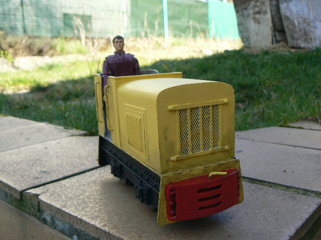

Messagepar cloclo57 » 13 03 2022 à 17:29

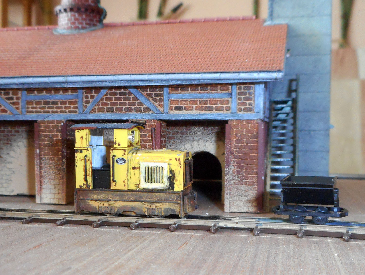

Bonjour les amis
merci a toi aussi sixtifs pour tes conseils bilan l' axe moteur ayant la vis sans fin n' a quasiment pas de jeu ( 1mm) mais le chassis supportant le moteur a une certaine inclinaison pour attaquer le premier pignon ..... ? c'est vrai qu 'en ayant rajouté du poids c' est plus souple et moins bruyant mais il y a du jeu au niveau des essieux et des pignons vu que ces derniers ont une grosse denture c'est peut être la cause......même ayant mis la graisse de chaine de moto qui est très collante je pensais limiter le jeu et le bruit...
Sinon l' aménagement de la cabine est finit , tout est peint a la peinture polyuréthane a l' eau (horus mat ) une patine a été appliquée (quickshade dark tone ) séance photo du matin il y avait un beau soleil....a st'heure il pleut et je vais refaire une série sur le terrain dans le dépôt suite dans l'autre rubrique....
