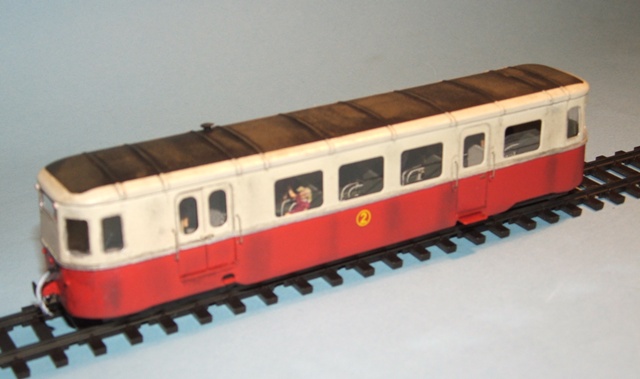

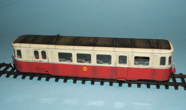

Le deuxième poste de conduite est fini belle forêt de laiton D9 avec la porte délimitant surtout l'espace réservé au conducteur (un espèce de rectangle avec 4 barreaux) Le meuble derrière le
conducteur est devenu un placard ouvert avec étagère ,je pourrais y ranger deux trois bricoles (chiffon ,burette outils ) :rod_mdr2 :rod_mdr2
Bon juste avant l'apéro ,ciel bleu ,mer bleue ,fond bleu ! :H1 le chassis brut de décoffrage
Un bon sablage la dessus ,quelques retouches, et ça devrait être pas mal ...au moins pour moi :maitre:

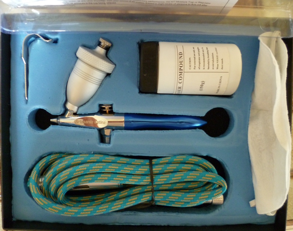

Superbe !!!! :maitre: tu sables avec quoi ?
Merci Michel3 je sable avec ce kit
acheté chez Oupsmodel ( pub gratuite) ou je me fourni de toutes mes peintures
détail intéressant il est en vente a 39.90€ alors que chez Aeérographe Discount par exemple il est a 89.00€ cherchez l'erreur !
en attendant de me fabriquer une sableuse digne de ce nom ,je le fais en extérieur dans une caisse plastique de GSB . :maitre:

Messagepar michel3 » 19 08 2012 à 18:13
Ok merci de l'info. Le résultat est il encourageant ? quelle est la consomation de sable ? en trouve t on ? j'ai rien trouvé sur leur site

Le sablage permet une meilleur accroche de la peinture mais surtout un nettoyage des traces d'oxydation et divers dépôts.Pour le produits de sabalge j'utilise du corindon gris
il en existe de différentes teintes certaines ayant tendance a colorer le métal notamment le brun .Ne jamais utiliser du sable de mer qui oxyderait le laiton en profondeur
http://www.multirex.net/pot-de-corindon-150-gr,fr,4,370062.cfm
http://aerographes-services.com/sablage-aerographe.htm
Les puristes utilise de la micro bille de verre plus neutre sur le laiton .
L'ensemble est ensuite tamisé pour très fin pour séparrer les debris et réutilisé .

Messagepar Sixtifs » 19 08 2012 à 18:51
Salut J.P.
Le prix que tu indique pour la sableuse est alléchant, et incite à y penser.
La buse (et l'aiguille ?) s'usent ils vite ?
La poudre abrasive est elle réutilisable ?
Le sable "de Fontainebleau" (silice assez pure et très fine) conviendrait-il ?

Messagepar Beyer-Garrat » 19 08 2012 à 20:12
Bonjour Sylvain
Pas trop d'usure jusqu’à présent mais je n'ai guère de recul pour l'instant .la poudre est réutilisable après filtage j'utilise pour ma part de vieux tamis et passoire a thé.
Oui le sable de Fontainebleau convient bien ,après une phase de séchage au soleil ou four et tamisage . #B6

Messagepar Sixtifs » 20 08 2012 à 22:37
Merci JP
Si le sable de Fontainebleau convient, ça change tout.
Vu l'abondance de la ressource et la facilité de se le procurer à coût négligeable (enfin pour moi), il n'y a pas besoin de le récupérer, donc pas besoin d'une cabine compliquée.
Bref, par beau temps, sablage possible sur le balcon.
