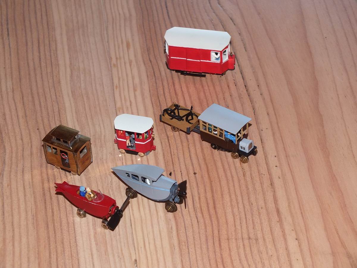

Un très bon moment passé avec Sixtifs et Madame lors des Rencontres de Pithiviers. :F5
Je ne résiste pas au plaisir de montrer à nouveau ces véritables petits chef d'oeuvre !
Bravo l'artiste :maitre:

declic a écrit:Un très bon moment passé avec Sixtifs et Madame lors des Rencontres de Pithiviers. :F5
Au Ramma, il se promenait avec une boite de bêtises (de Cambrai) qu'il ouvrait avec des airs de conspirateur, et ses bêtises, c'était ces petites merveilles! Chapeau l'artiste! #B6

Messagepar Buffalo Bill » 13 10 2015 à 14:17
Il a même trouvé moyen de semer la panique sur les "modules croisés de l'étroit" en lançant à pleine vitesse la "Leyat du baron rouge" à partir de la base des Chavons C7 ....surprise assurée pour les participants au défit D9 on à craint un moment qu'arrivé à l'extrémité du dernier module il ne décolle pour rejoindre le hall des avions radio-commandés :prrrt: :rod_mdr2
