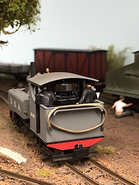

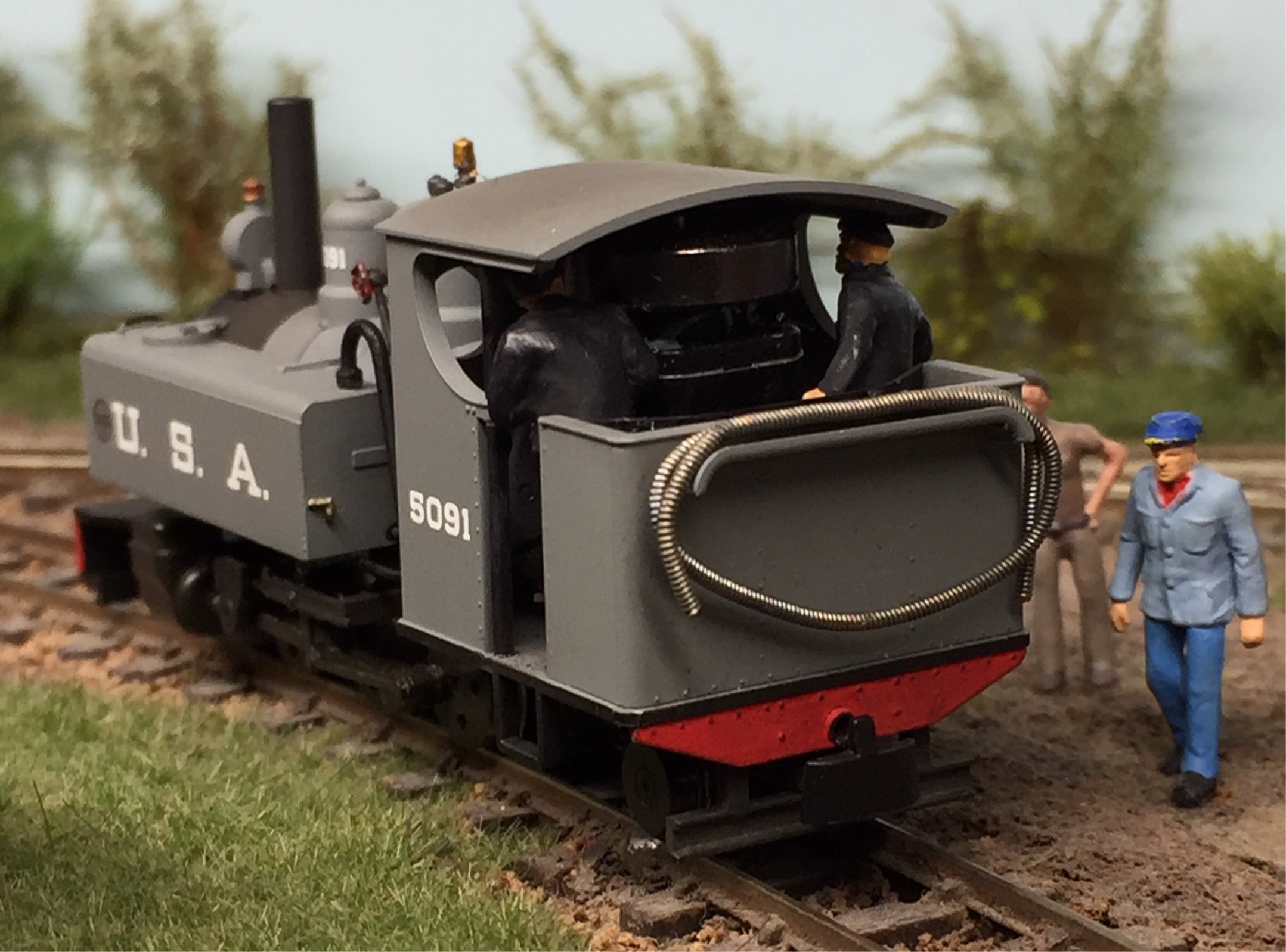

Voici ce que j'ai fait avec de la corde de guitare de diamètre 0,8mm gentiment offerte par l'ami Sixtifs #B6
Cela se travaille très bien une fois recuit au chalumeau. Le tuyau est juste posé en position sur le support pour le moment.
J'avoue je pensais représenter les raccords mais vu la taille j'hésite. Autre chose la toile était de quelle couleur. J'ai quelque photos où j'ai l'impression que c'est blanc sale....ou gris foncé. Ou alors je laisse comme ça :F9

Messagepar Storm » 02 03 2017 à 22:27
J'ai testé le système avec tresse de peche sur une âme en fil laiton, je te poste des photos ce WE #B5

Messagepar Patrick ze rabbit Deludin » 02 03 2017 à 23:44
Pour la couleur, est-ce que ça ne ressemblerait pas aux tuyaux de pompier, basés sur le même principe ?
Du coup, ça serait bien couleur chanvre, un beige très clair plus ou moins sali à force de traîner dans la terre.
Y'a pas kek'part un exemplaire conservé ? Parce que je suppose que les photos en couleur ne doivent pas être armée légion...

Messagepar Sixtifs » 03 03 2017 à 10:10
Couleur sable ou gris brun clair ?
http://forum.e-train.fr/trains/download/file.php?id=136022 la même mais un chouïa mieux rendue
Et pour plus, il faut chercher "autochrome 14-18 ..." ou "autochrome WWI ..."

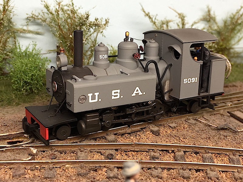

Messagepar Russell » 03 03 2017 à 16:16
Pour la teinte je me suis aidé du bouquin de R.C.Link "WDLR album". Un must! La couverture est en autochrome semble-t-il ou alors c'est bien fait!
J'avais dans mes réserve un matt 72 Humbrol impeccable pour cela. Ensuite un petit "dry-brush de blanc pour faire ressortir les reliefs, un peu de terre à décor "terre d'ombre calcinée" et pour terminer j'ai représenté les raccord tout simplement en reprenant les bouts du tuyau avec un crayon à papier mine HB.
Je ne suis pas trop mécontent du résultat! ;)

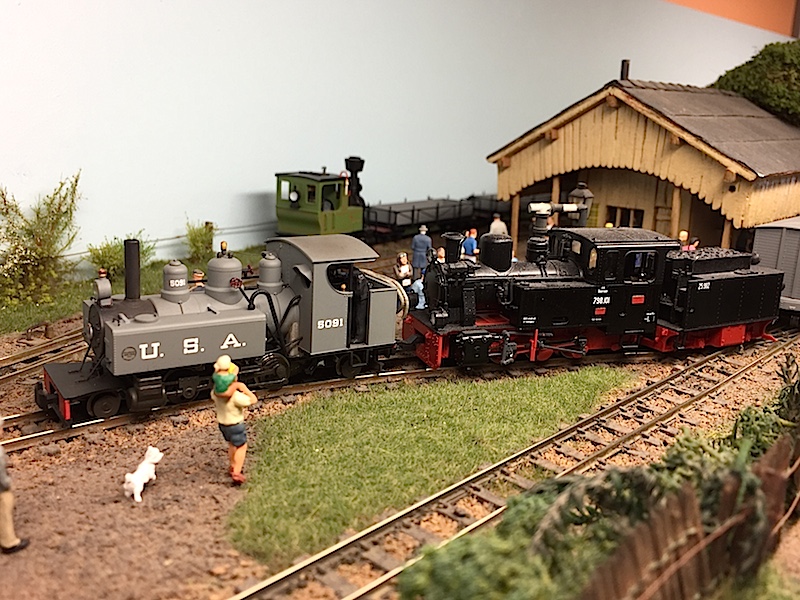

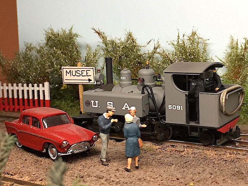

Merci à tous pour les encouragements, appréciations, aides et critiques.
Je m'arrête là pour cette jolie loco même si je sais qu'il y a moyen d'aller encore plus loin. J'aurai bien ajouter une grosse lanterne à l'arrière comme sur la vraie mais je n'ai pour le moment pas trouver mon bonheur. Mais cela peu toujours venir s'ajouter un jour.
Pour la suite je prévois de m'attaquer aux wagons Pershing mais pas tout de suite. Le printemps arrive dans quelques temps donc on va se remettre un peu au SM32 je crois... :E1
Pour terminer en beauté quelques photos faites ce soir lors d'une session d'exploitation sur le vieux réseau familial d'il y a 40 ans... ;)
