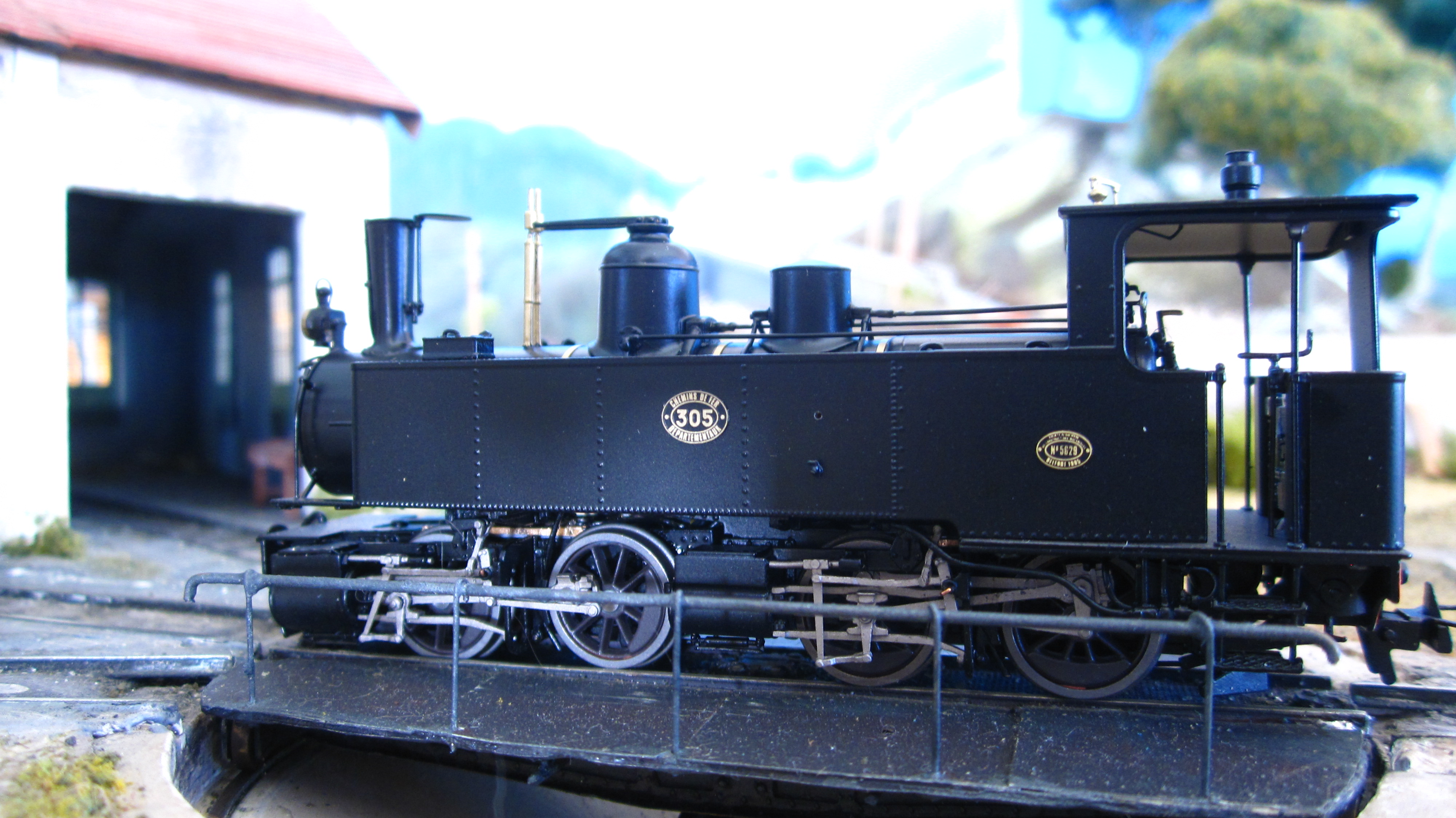

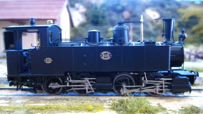

Le père Noël est passé avant l'heure. :ipb-251 :ipb-251

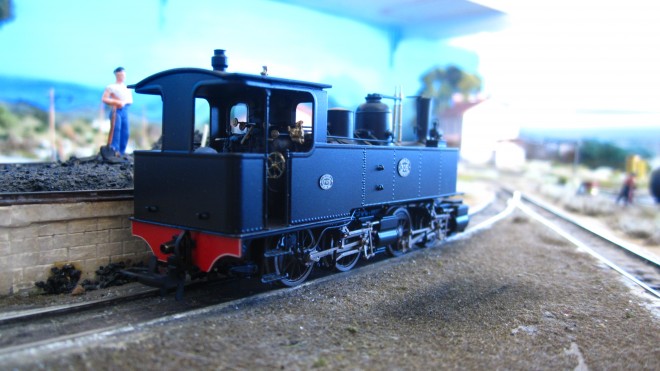

Mallet 020 020 N°305 de Lematec.
Les photos se passent de commentaires.

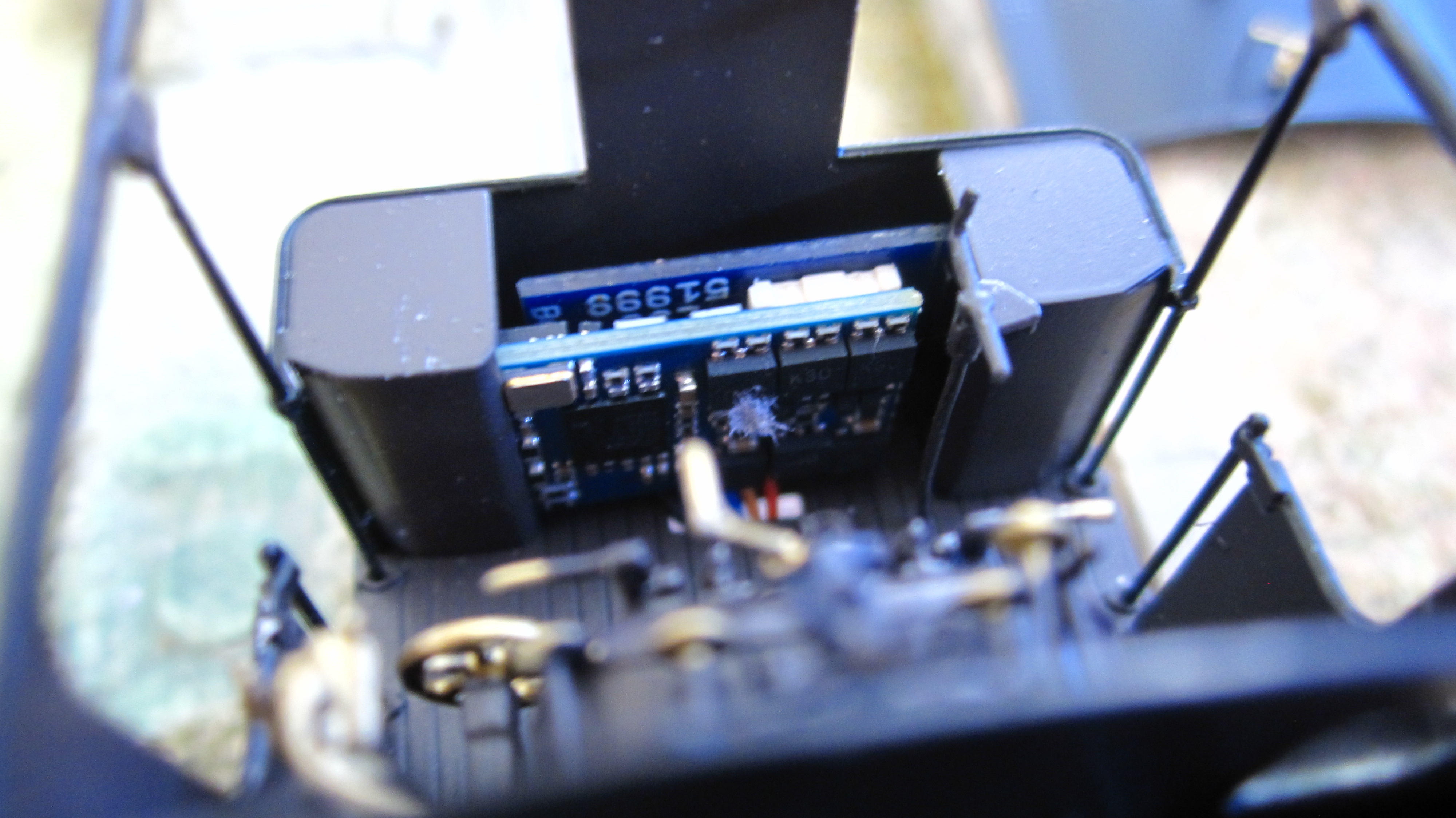

Le toit est amovible pour un accès facile au décodeur (ESU Lockpilot 5 micro next18)
La porte de la boite à fumée est aussi amovible.

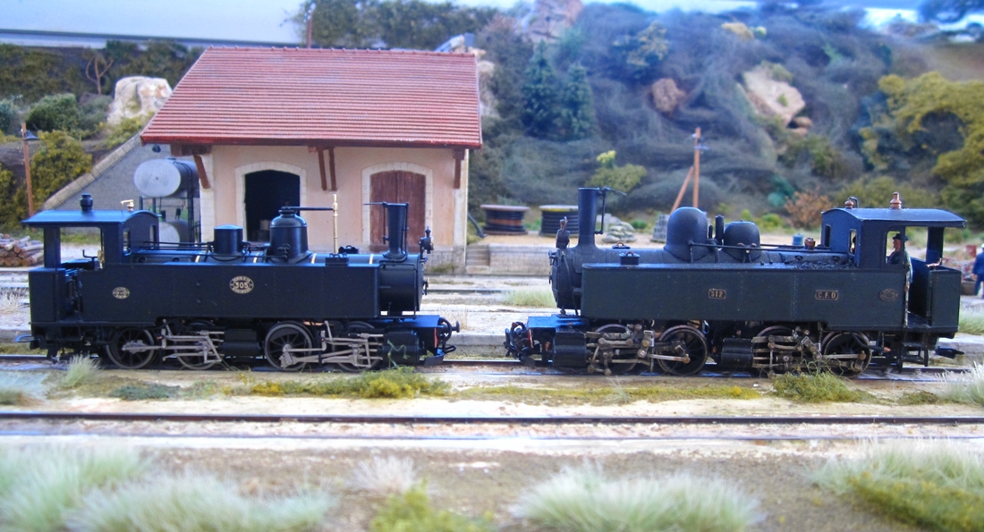

Petite comparaison avec la grand'mère Gecomodel .
Alain.

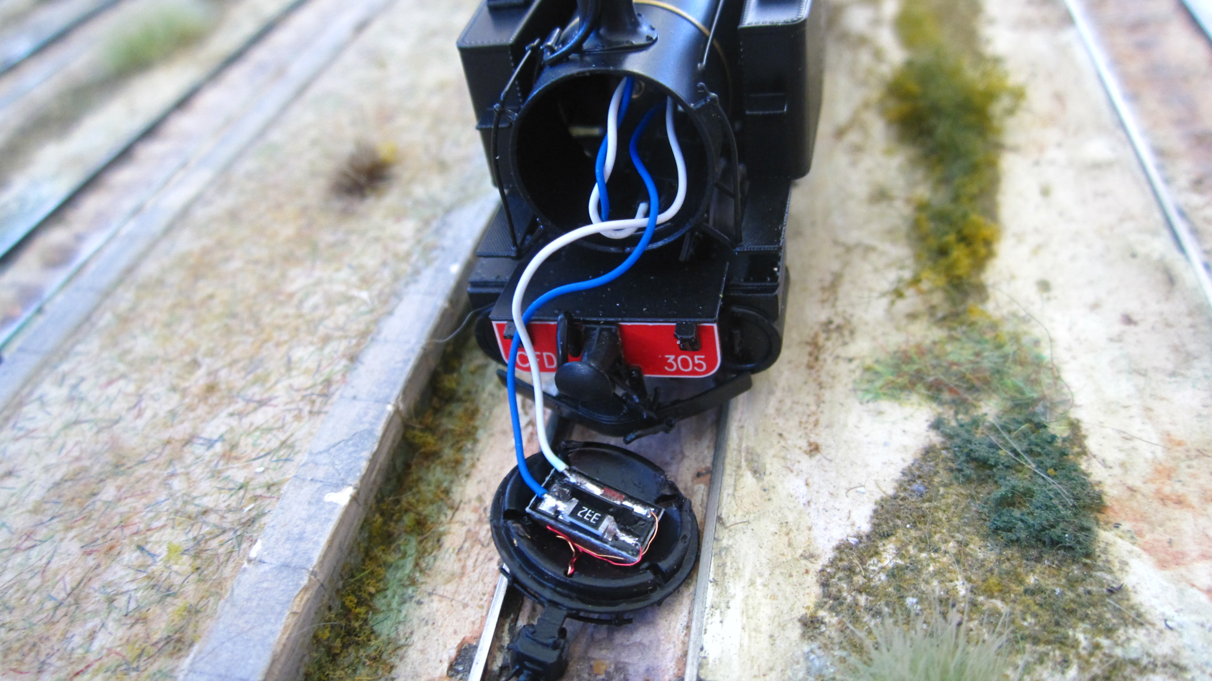

Messagepar Alain » 28 12 2024 à 16:58
Noël est passé et j'ai pu jouer au train :D
Bien sur, j'ai fait rouler la Mallet.
Fonctionnement très doux, ralentis comme je les aimes, à peine perceptible.
En attendant les attelages magnétiques de Pascal, j'ai bricolé pour attelé un fourgon et quatre voitures qui passent sans soucis une courbe en rampe de 2.5%.

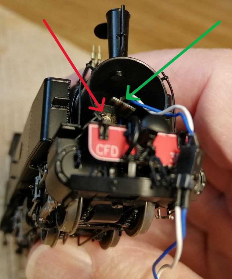

Et puis, le lendemain, elle voulait bien prendre les courbes à gauche, mais pas les courbes à droite ou elle déraillait. :F9
Le truck n'avait du débattement que d'un coté.
Après un long examen, il s'est avéré que les fils d'alimentation du feu avant et leur support avaient tendance à contrarier la rotation du truck.(peut, peut être aussi, contrarier la transmission au niveau du cardan)
Flèche verte: les fils et la plaque support qui contrarient le haut du truck qui supporte la transmission, flèche rouge.
J'ai collé à la colle blanche la plaque support au plafond de la chaudière, fait une pelote serrée des fils, remonter le tout avec précaution. 8-)
Et c'est reparti pour de nouvelles manœuvres. ;)
