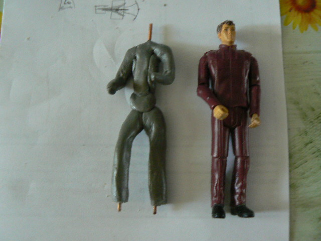

Après avoir réalisé la rame de petite bennes ( je sais il manque le conducteur mais j'essaye d'en faire un debout pour mon billard t50 ) T50 que je fini avec des attelages et là le conducteur est en cours de réalisation : fil de cuivre brasé recouvert de mastic epoxy séchage 5mm pour avoir le volume , après durcissement une petite couche de wepam il reste a marquer les plis . Si le résultat n'est pas au top c'est le premier en bonne voie et il sera a l'intérieur de la cabine donc moins visible que pour le plymouth .

Pour info mon mécanicien a trouvé des chaussures a sa taille , il lui manque des mains et une tête et il pourrait être bon pour le service ..........bientôt la suite :F5

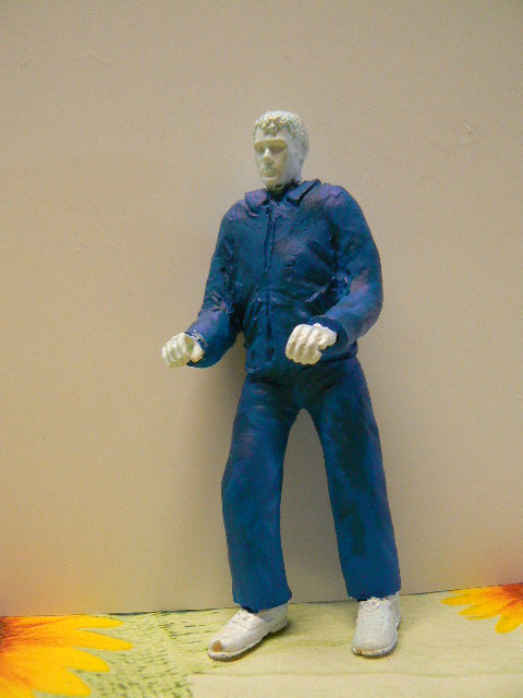

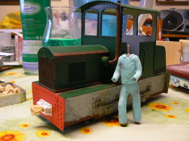

Messagepar cloclo57 » 16 06 2019 à 19:16
Bonsoir a tous

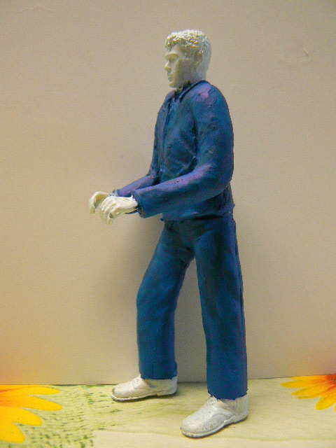

Après avoir passé pas mal de temps a droite et a gauche et quelques travaux pour la maison ( la vraie ) voilà la suite avec mon mécanicien pour le locotracteur .
Quelques retouches a la pâte wepam et mise en peinture , la tête , les mains et les chaussures sont faites en résine de polyuréthane pour l' instant blanc c'est le primaire d accrochage bientôt la teinte chaire sera mise prochainement et les chaussures en noires ...

Messagepar YVES » 16 06 2019 à 22:58
je ne connaissais pas tes talents de figuriniste ! C'est pas mal du tout...

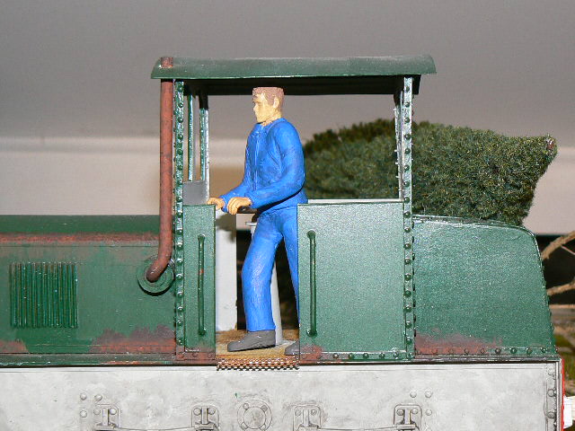

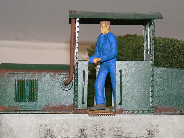

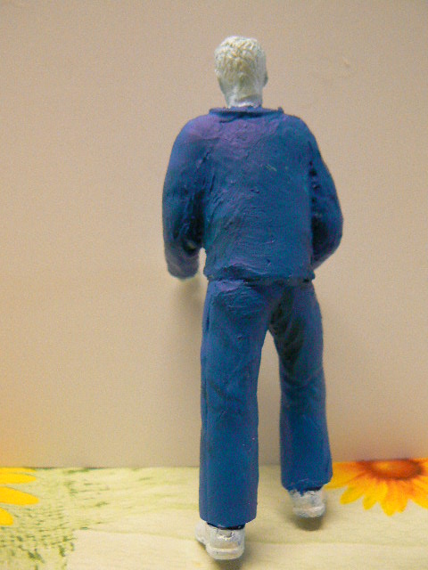

Messagepar cloclo57 » 14 07 2019 à 17:43
Bonjour les amis
me revoilà
ça y est mon mécanicien est finit vu qu 'il sait conduire un Ruston il peux conduire un Billard et donc le nommé Yves ( souvenir , souvenir...)

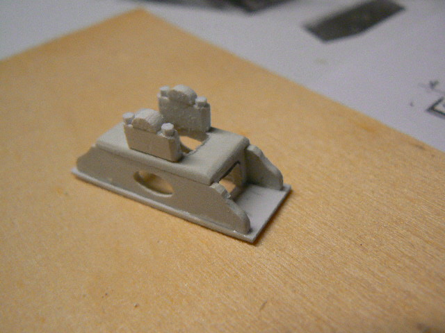

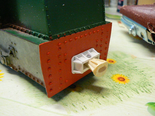

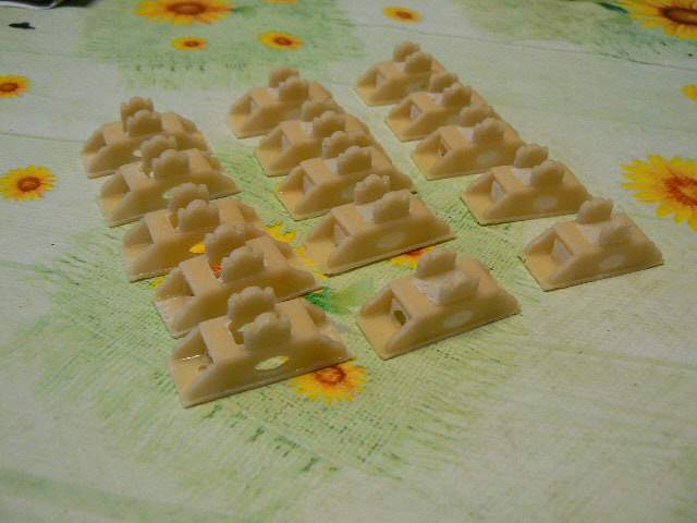

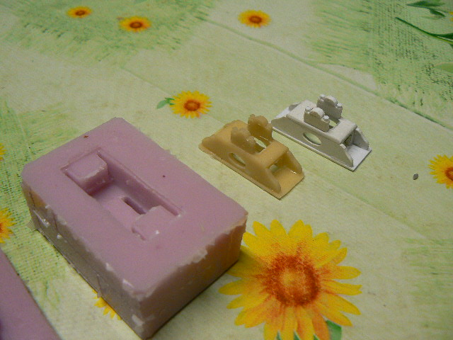

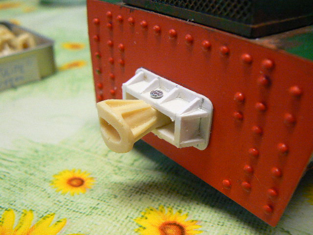

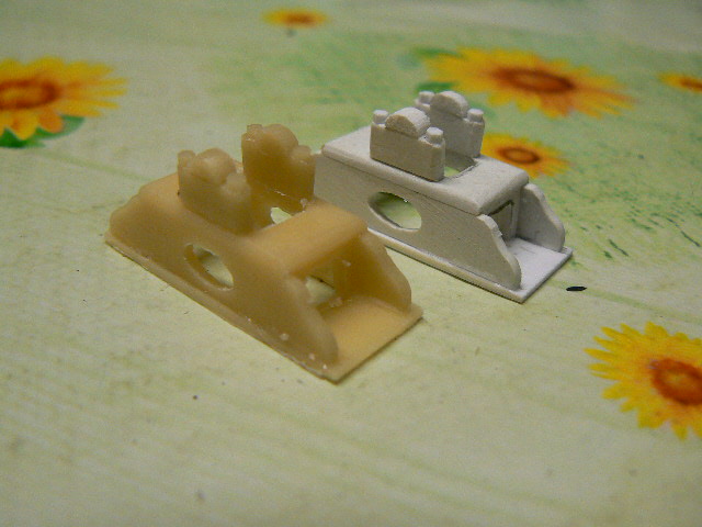

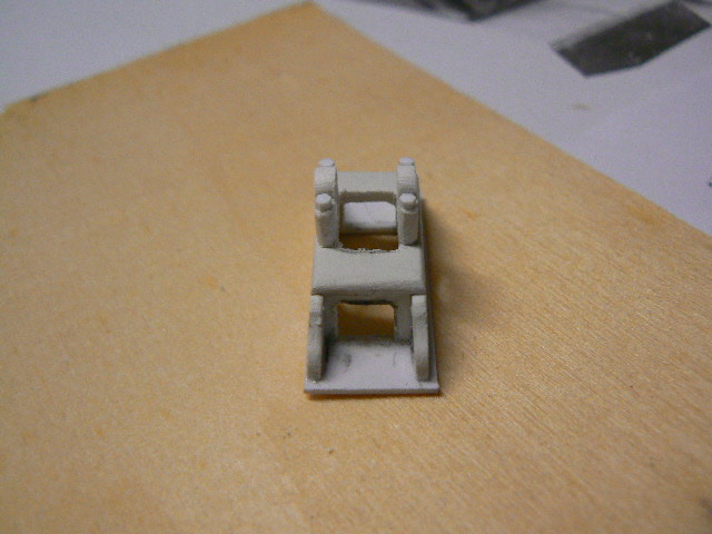

Messagepar cloclo57 » 30 11 2019 à 14:52
Bonjours a tous

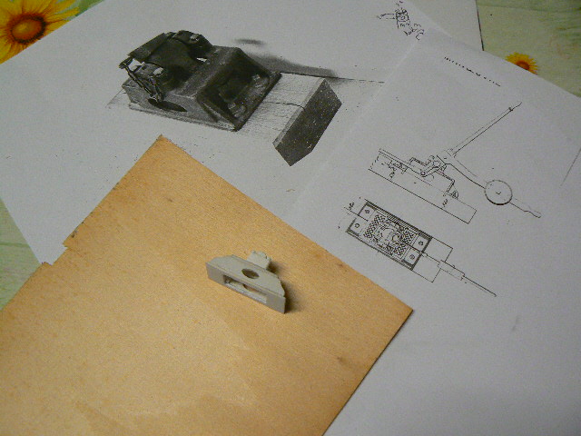

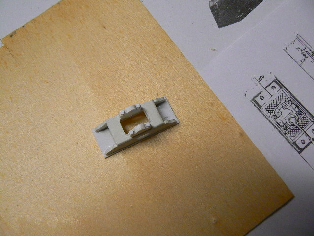

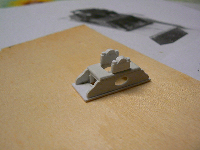

Après une trop longue absence je reviens , plus a la même cadence mais avec une solution pour mes leviers d'aiguillage .
Avec différentes chutes de plasticarte un modèle maitre est réalisé suivi d' un moule en silicone et tirage en résine de polyuréthane ........voilà déjà la base le reste suivra.....
a bientôt
amicalement
