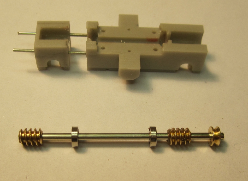

Sans plan du locotracteur, j'ai extrapolé les dimensions à partir d' une photo.

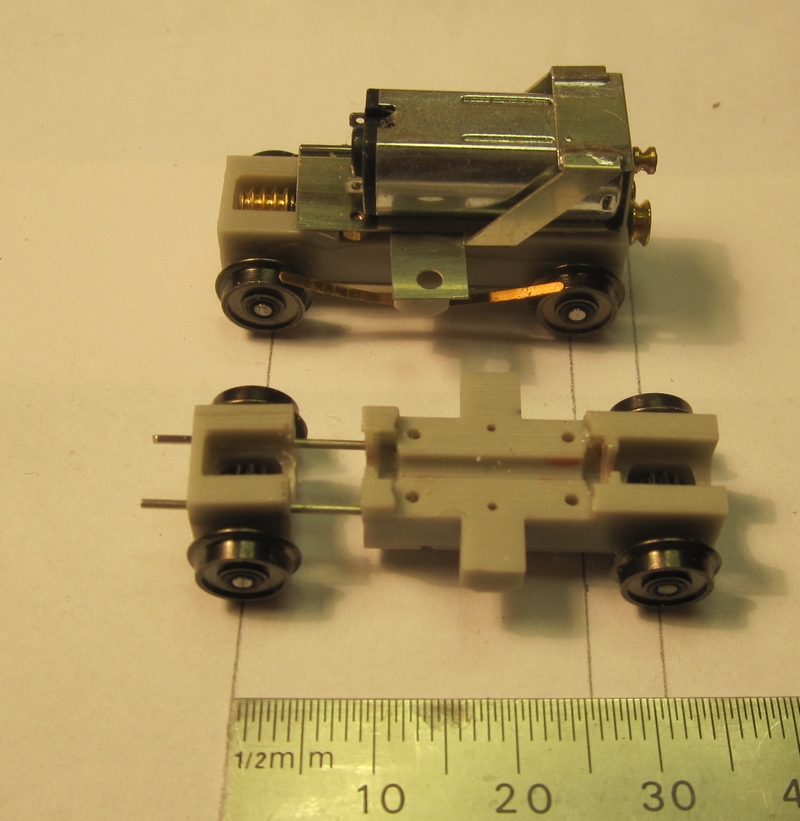

Grace à Cyril de TdA, qui a ouvert un coin bricoleur sur son site E2 E2 , j'ai approvisionné deux châssis moteur pour Billard A150D.(le second servira à remotoriser le 114).
Pour le N° 403 le bogie qui a servi à la reconstruction est issu de l'automotrice A210D, celui-ci à un empattement de 2,68 m et le bogie de l'automotrice Billard A150D un empattement de 2,25 m.
Soit au 1/87 : 30,8 mm pour le A210D et 25,70 mm pour le A150D. :C4.

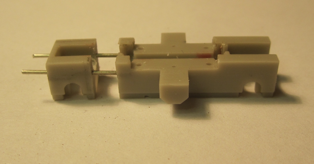

Grace à la conception du châssis en résine, le rallongement de 5 mm de celui-ci ne présente pas de difficultés majeures.

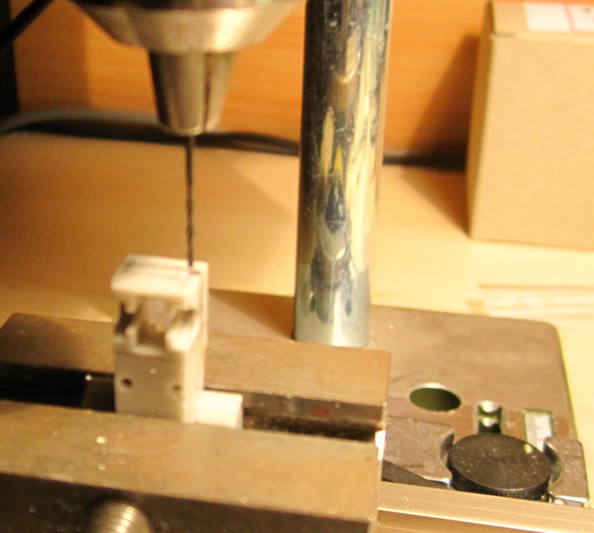

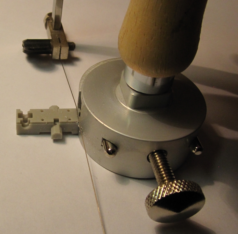

Percer deux fois le châssis diamètre 0.6 mm, profondeur 10 mm.

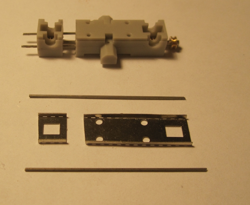

Découper le châssis au raz du palier AR.
Deux tiges laiton de 0,6 mm vont servir de coulisse.

Re: Matériel roulant CFC ( Hom )
Messagepar Beyer-Garrat » 19 03 2020 à 20:27
Voilà une affaire qui commence bien la découpe du châssis ! #B5 #B6
Messages: 24351
Messagepar Gallavael » 19 03 2020 à 20:32
Il est fou D9
C'est bien parti pour avoir encore un superbe locotracteur !
Gallavael
Messages: 1587
Messagepar Storm » 19 03 2020 à 21:58
Pas con la méthode #B6 Tellement simple que je n'aurais pas pensé :B3 :maitre:
Messages: 23971
Messagepar Alain » 20 03 2020 à 11:47

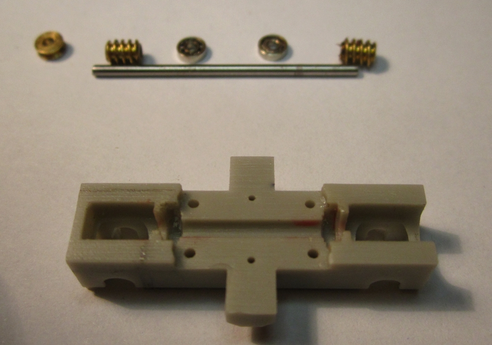

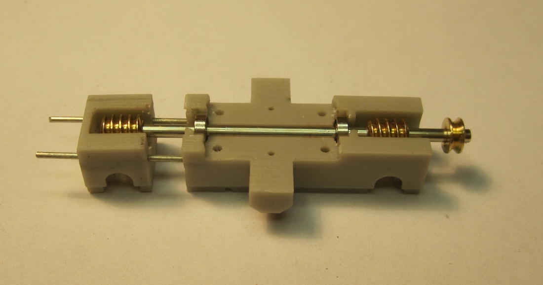

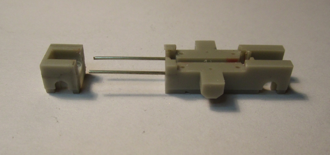

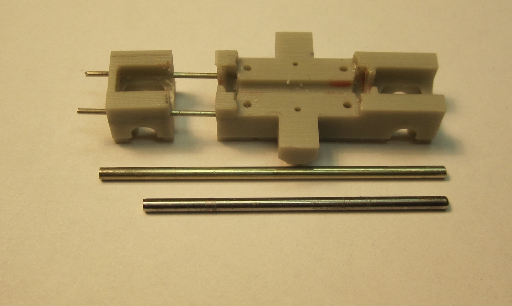

Continuons la modification du châssis 8-) .
Mise en place sur les coulisses du palier AR.
Ensuite, démontage de l'arbre de transmission et remontage sur le nouvel arbre.
Même traitement pour le carter, découpé et ensuite brasé sur deux tiges laiton de 0,6 mm.
Comparaison des châssis.
A suivre , la caisse. :rod_siflet
Alain.

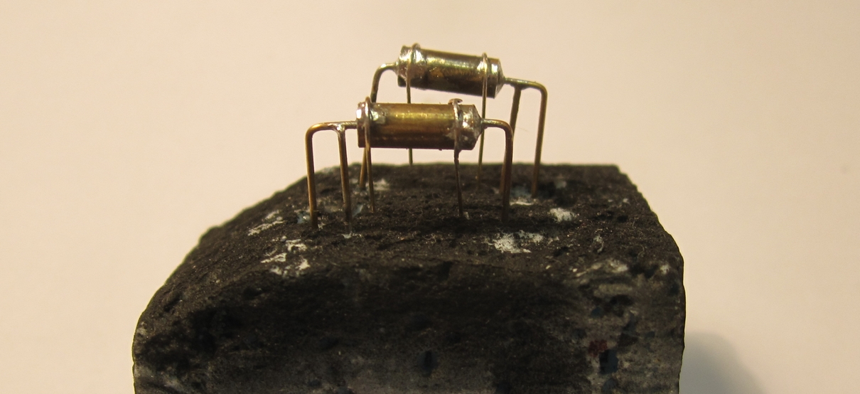

Messagepar 3DMetrique » 20 03 2020 à 11:56
Étonné, je suis :C4 #B6
PS : Je conseille de recourber l'extrémité des frotteurs pour que, seule la pointe arrondie, soit en contact avec la roue, sinon, s'il frotte à plat, la crasse s'accumule sous la lame et elle ne fait plus contact.
Cyril

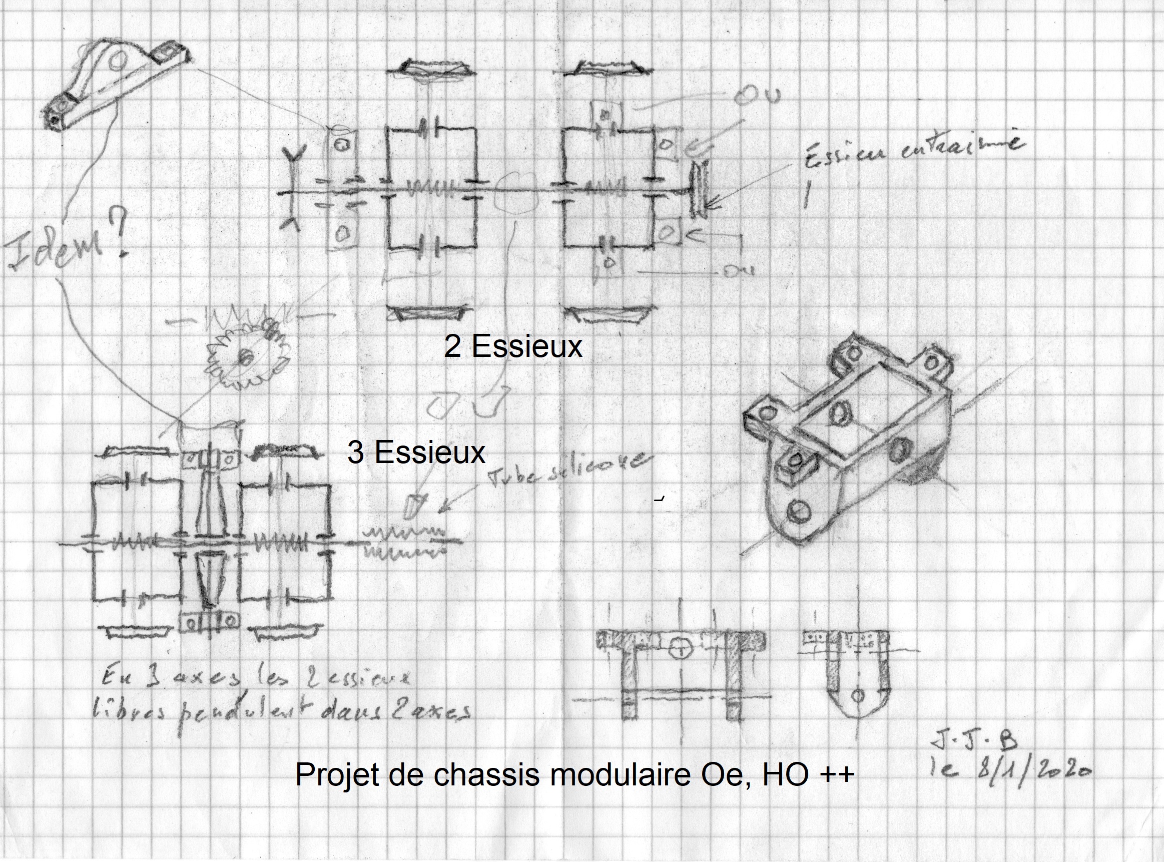

Messagepar Patrick ze rabbit Deludin » 20 03 2020 à 13:17

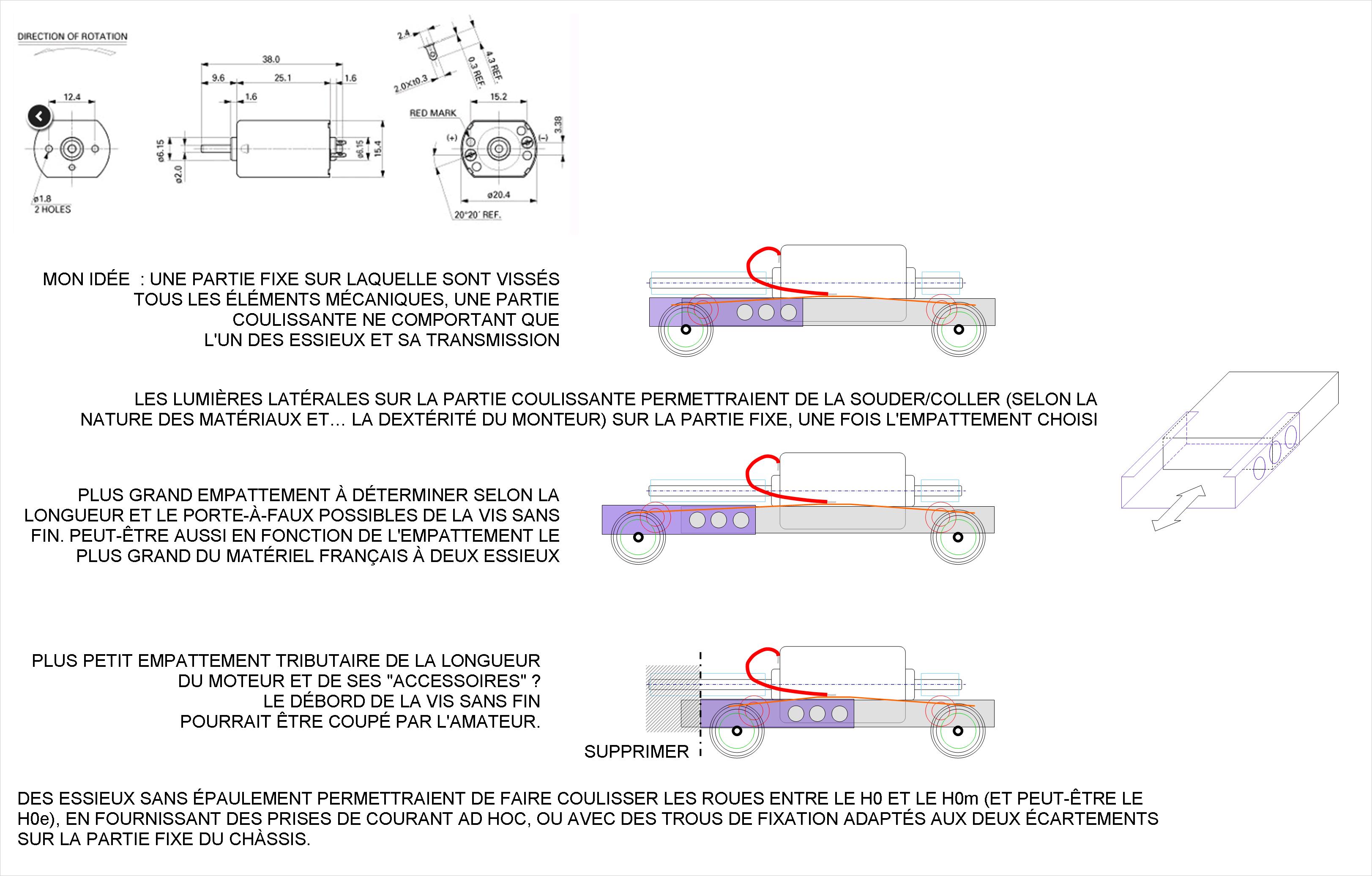

Astucieux E2 . Fallait oser.
J'avais eu l'idée d'un châssis avec une partie coulissante, mais j'ai pas insisté :
Et pis c'est peut-être pas faisable, vu que je suis nul en mécanique :B3 .
(C'est libre de droits :H1 )

Messagepar JJB » 20 03 2020 à 15:33
Non seulement c'est faisable E2 , mais il me semble bien qu'un artisan diffuse ce genre de châssis moteur, mais lequel? :F9

Messagepar JJB » 20 03 2020 à 16:39
Perso au mois de Janvier, j'avais "crobardé" ça pour faire un châssis de Billard T75 et un de COFERMA en Oe, ça doit pouvoir se développer en HOm aussi.
Mais, même confiné, j'ais plein d'autres choses sur le feux en ce moment.....
Il va me falloir, de plus, faire appel à mes petits camarades pour le dessin et l'impression 3D.
JJB
Messages: 2182

Messagepar Alain » 21 03 2020 à 13:44
Suite ;)
3DMetrique a écrit:Étonné, je suis :C4 #B6
Merci pour les frotteurs, car effectivement la poussière s'accumule en un rien de temps.
Il va falloir que je reprenne pas mal d'engins pour modifier ces contacts.
Cyril, je suis confus de charcuter tes productions :? :? :mdr2:

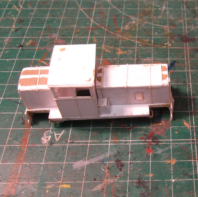

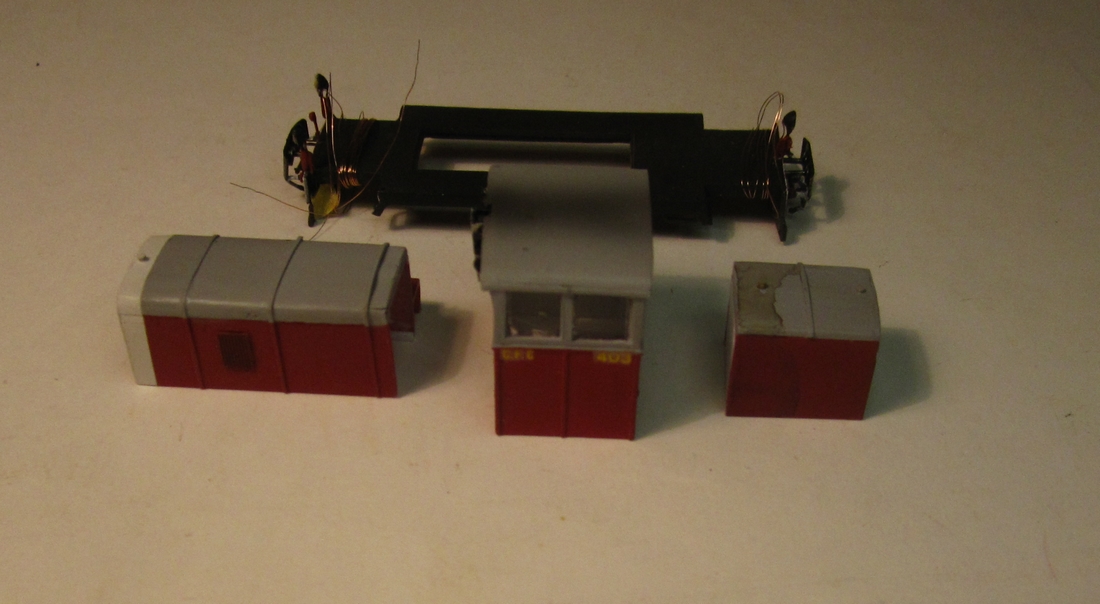

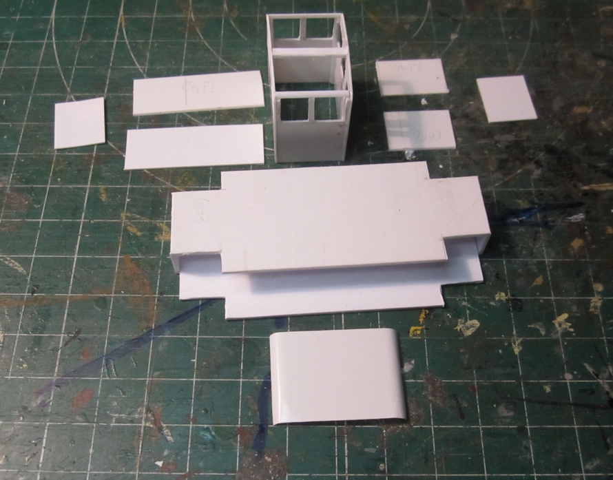

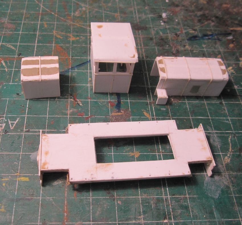

Bon, la caisse.
En image.
Mise en peinture.
Réservoirs latéraux.
A suivre...
