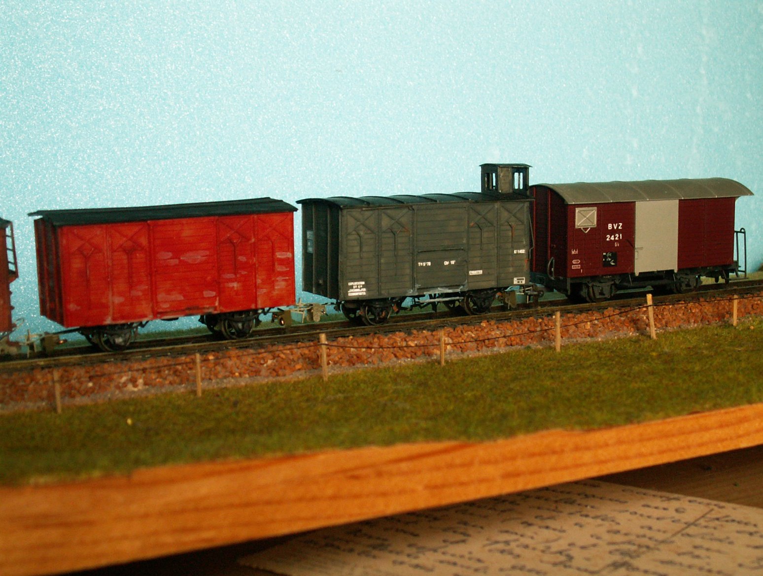

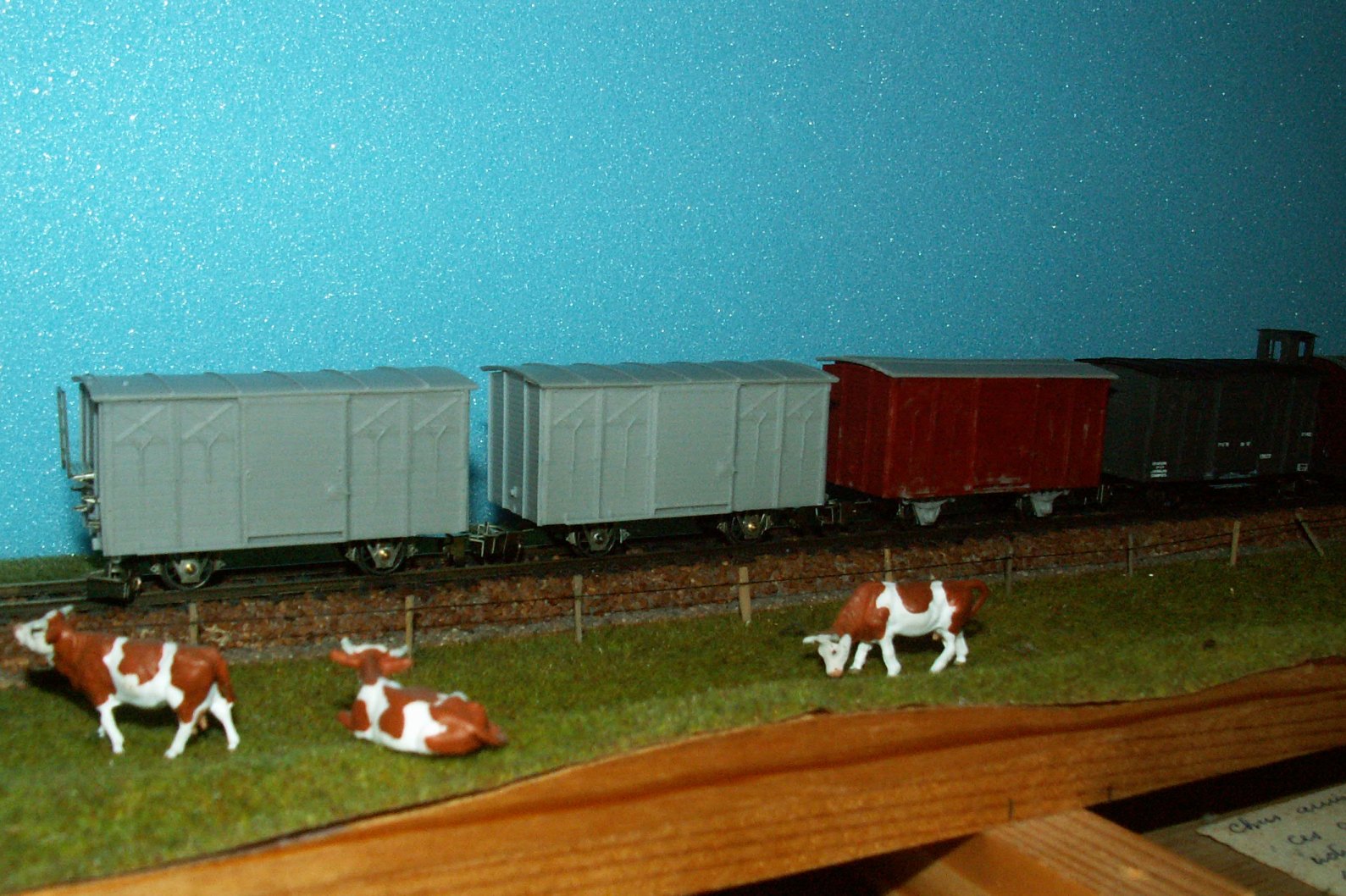

Divers états d'avancement. Le rouge a une peinture bien fatiguée.
Le rouge n'a pas de frein manuel, mais seulement le frein pneumatique (pas encore monté sous le châssis). Les 2 non-peints ont une vigie ouverte.

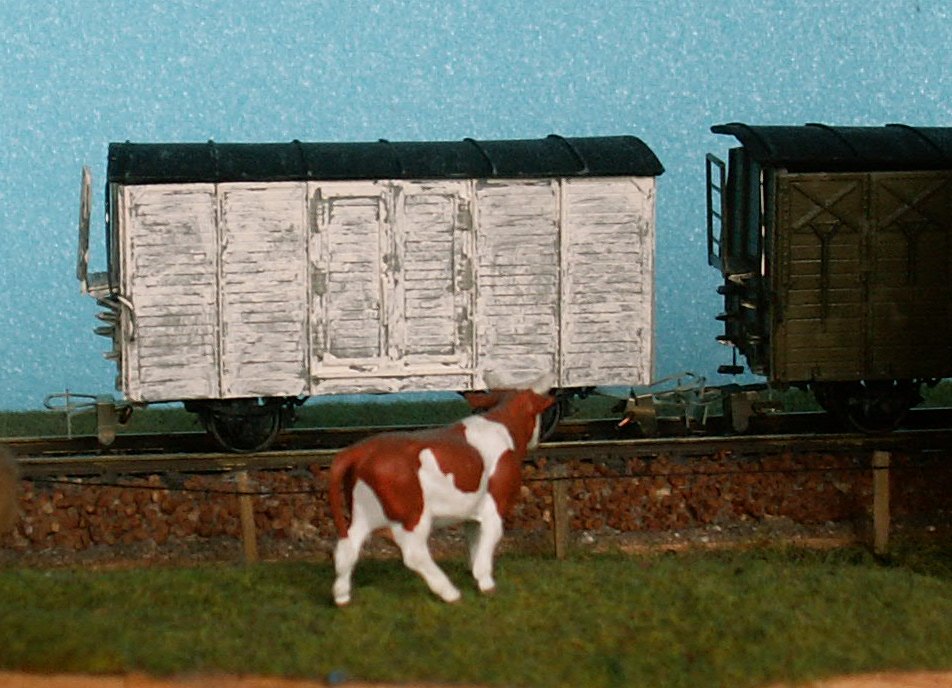

Messagepar rail1435 » 12 03 2016 à 17:02
Le chantier progresse ... lentement.
Pas complètement convaincu par les taches grises... cela aurait dû évoquer des zones où la peinture est écaillée. A l'oeil cela semble assez bien, mais en photo... H4 .
Le gris-brun qui tire sur l'olivâtre correspond à ce que j'ai vu sur des photos, mais je ne sais pas si l'affichage sur mon écran révèle fidèlement les bonnes couleurs.
Re: Wagons bretons: TIV, RB, CdN, ...
Messagepar pelican » 13 03 2016 à 09:53
c'est le problème des photos : ça ne rend pas toujours ce que l'oeil voit H4 H4 H4

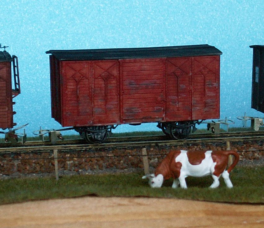

J'ai un peu retravaillé la peinture défraîchie du "rouge"
recto
verso

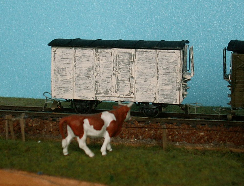

Messagepar rail1435 » 28 03 2016 à 10:25

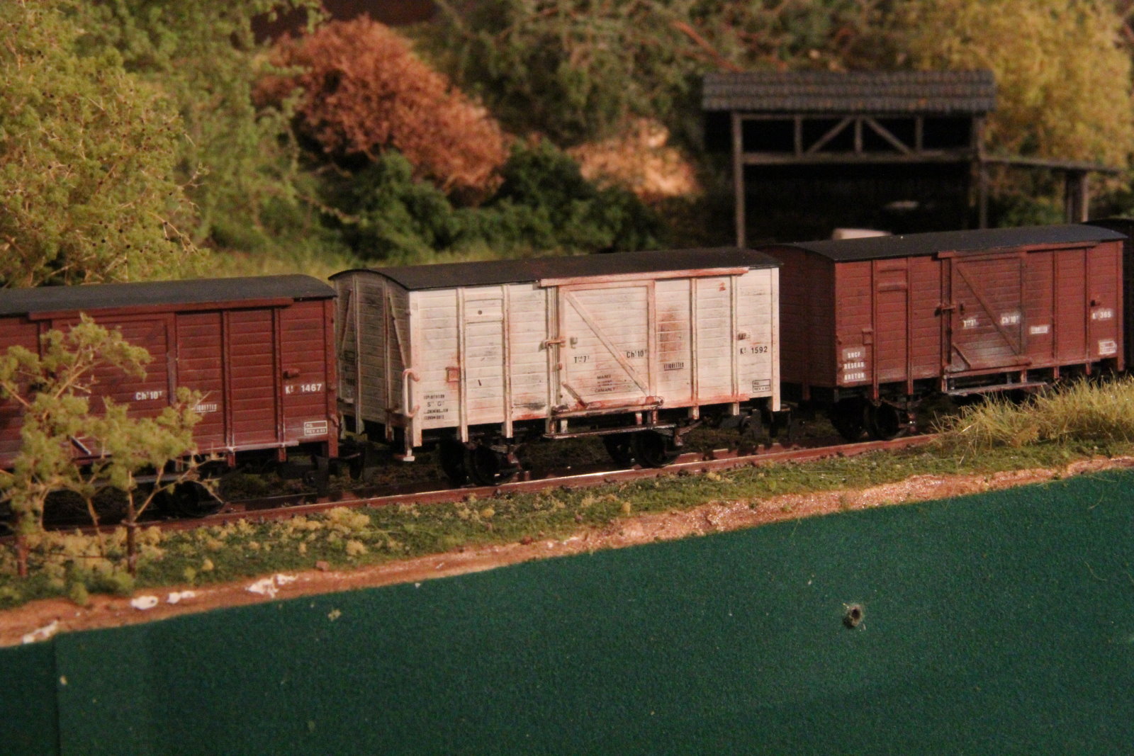

Essai de peinture sur le wagon marée.
J'ai essayé ce que mes fils appellent "brossage à sec" (pas Bleblep, mais ses frères aînés). Est-ce que j'en ai pas trop fait en dégradation de peinture?
Je songe aussi à faire des rectangles mieux peints à l'endroit de la future pose des marquages; en Suisse, on trouvait souvent des travaux de rafraîchissement de peinture seulement dans la zone des marquage, en laissant le reste de la caisse avec peinture défraîchie. Est-ce vraisemblable dans le contexte RB?
Il y a une photo d'un véhicule réel dans cette discussion, 2 pages en arrière, mais comme elle n'est pas hébergée sur PME, je ne peux pas la recopier dans ce message. La peinture est moins dégradée que sur mon modèle.

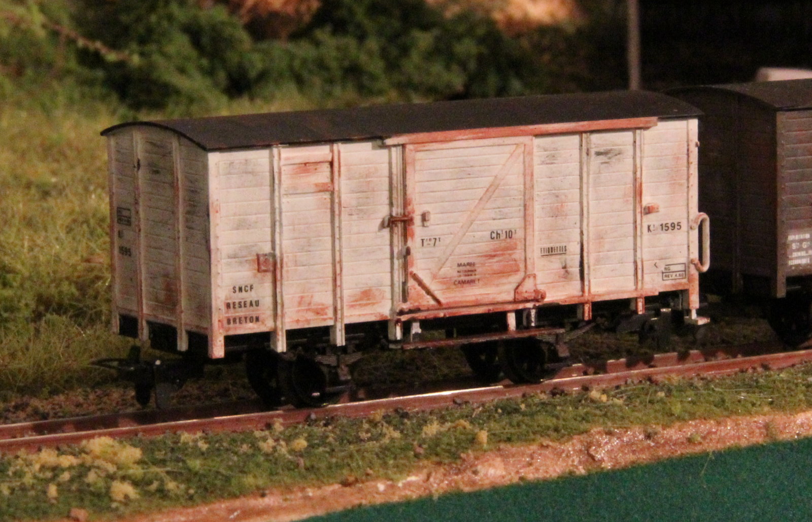

Messagepar bernardhenri » 28 03 2016 à 12:18

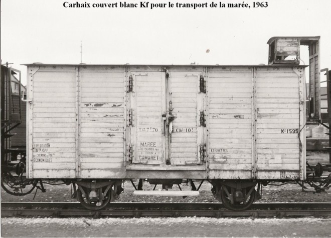

Voici les wagons Tillig modifiés RB notamment Marée
le document du matériel réel
en attendant que je fasse les marées TdA avec et sans guérite :F5
J'ai passé un apprêt, puis une acrylique blanche presque à sec dans le sens du bois pour respecter le fil et une patine à sec avec des acryliques

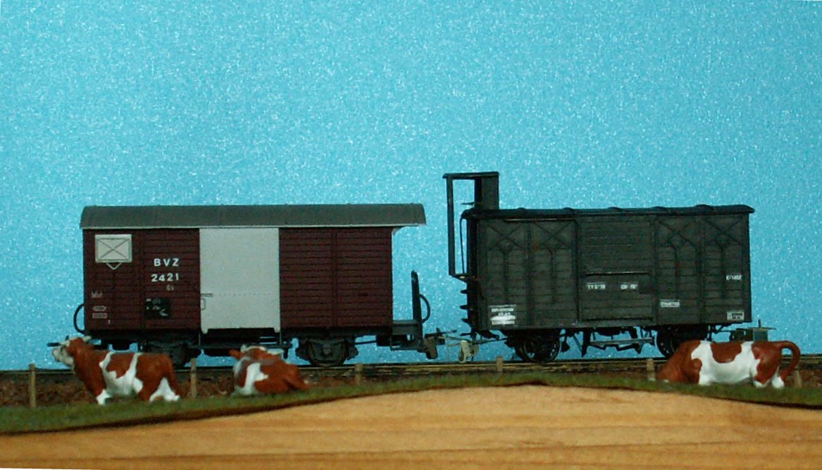

Messagepar rail1435 » 19 04 2016 à 18:04

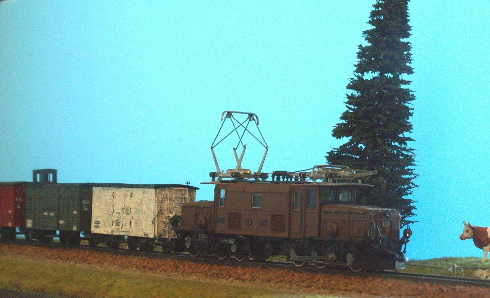

La série de couvert est terminée. Ne voulant pas commettre un anachronisme, alors j'ai attelé le train à une locomotive possiblement contemporaine. Du coup, c'est un "anathésisme" (mot nouveau que j'ai inventé pour exprimer que ces véhicules n'ont pas pu se trouver au même endroit). Si vous préférez, on peut dire que les wagons se sont offert un petit séjour à la montagne. :H1
J'ai bien sué pour installer la tringlerie de frein autour du maître-cylindre. J'ai fini à la cyanolit sans enfiler de fil métallique dans les trous. Visuellement, c'est acceptable même si ce n'est pas conforme à la notice de Cyril. J'ai aussi avancé le tombereau. Je vais lui préparer une bâche avec du papier de soie ou du film pour emballage alimentaire: à tester. Je vais encore préparer un dossier de photos pour déterminer jusqu'où descend la bâche sur les flancs et comment elle s'arrange sur les bouts.

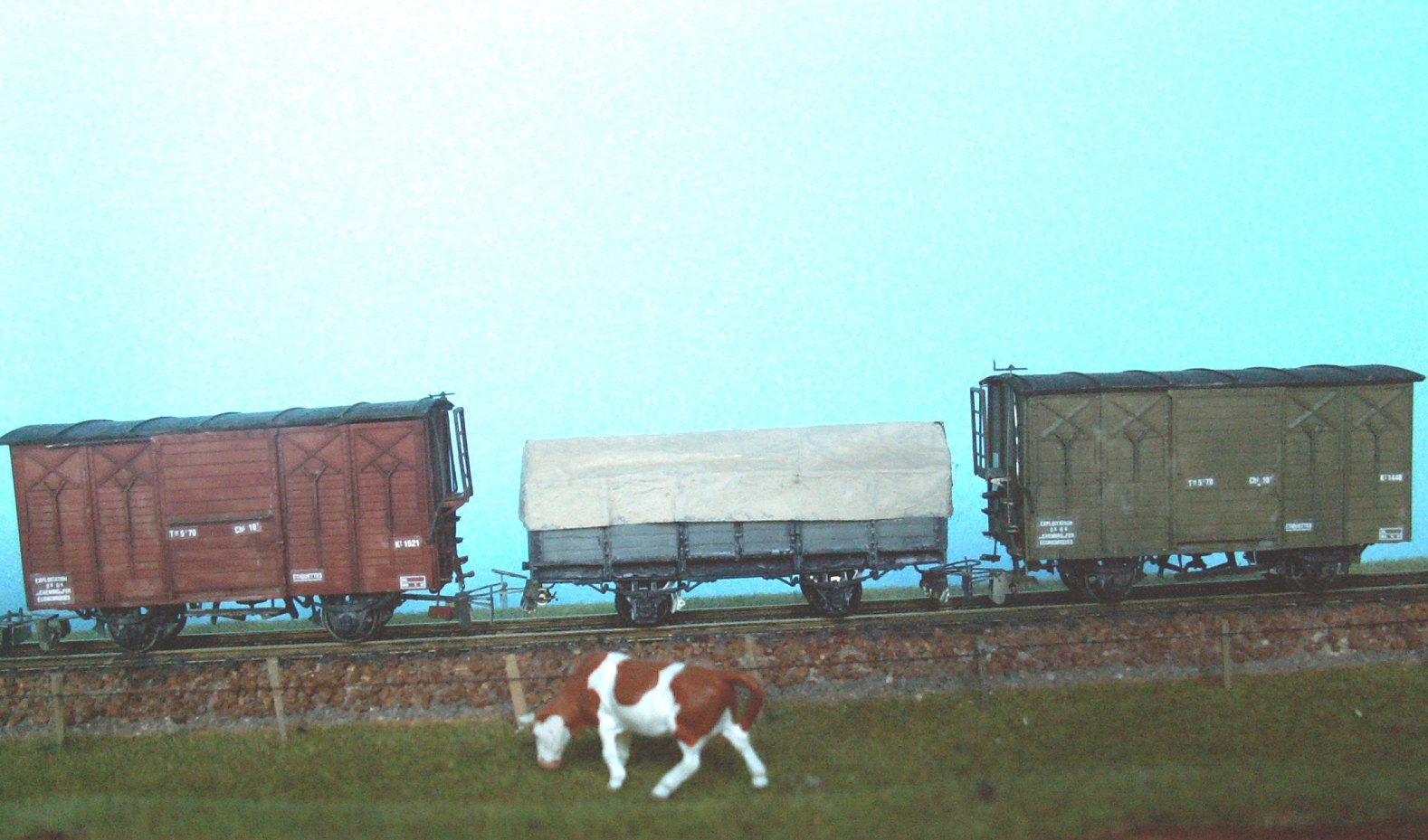

Messagepar rail1435 » 24 04 2016 à 18:34
Et voici un tombereau bâché.
Comme j'ai des sabots de frein de rab, je vais compléter. Certes, ce n'est pas historiquement conforme, mais des wagons à un seul sabot ne sont pas admis sur mon réseau.
Si je mets les marquage selon les indications, ils seront cachés par la bâche. Je songe donc à les poser plus bas sur les flancs.
Ce tombereau n'a peut-être jamais roulé sur le RB, mais il roulera sur le GB.
