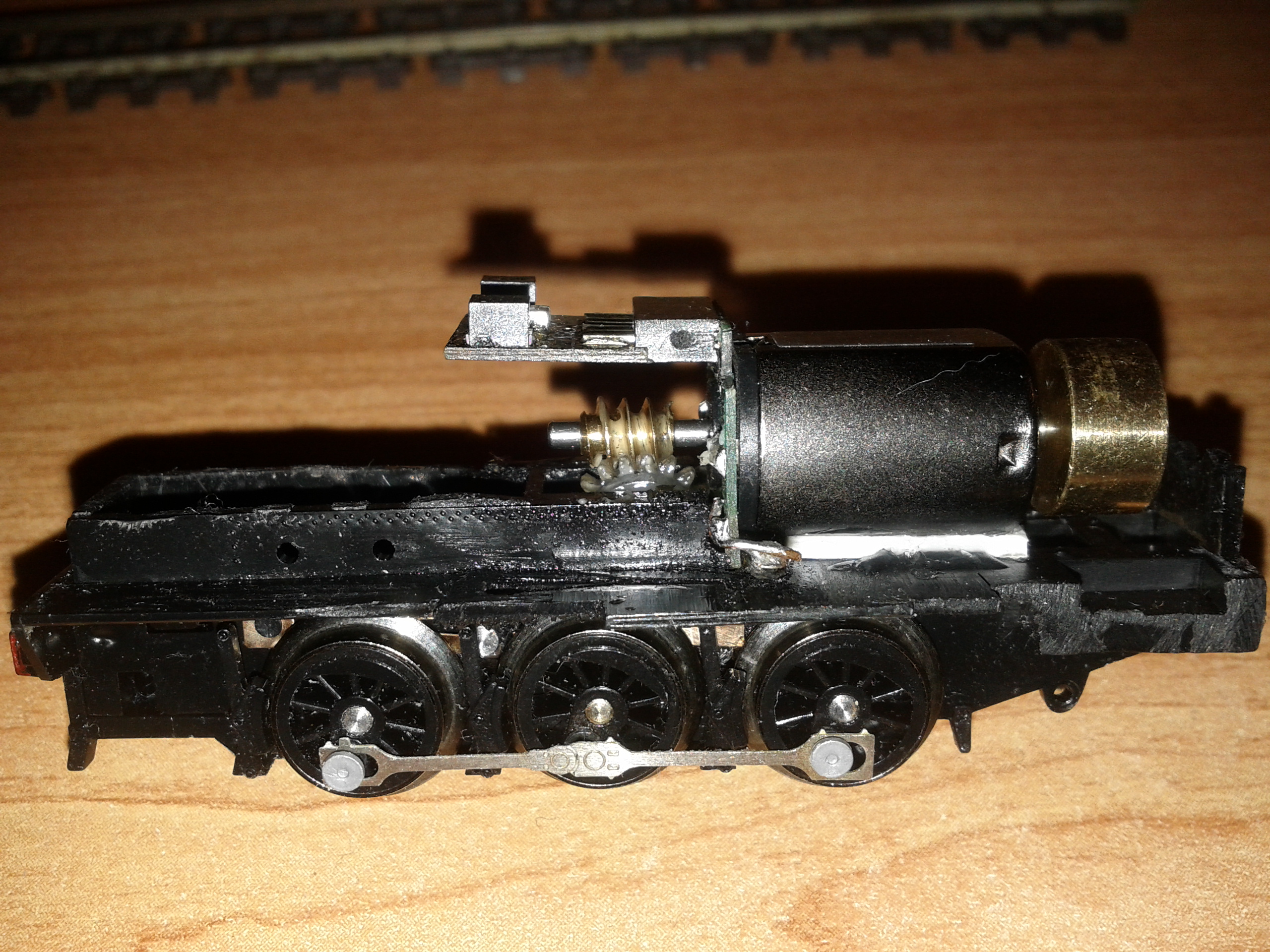

Sinon, histoire de parler :rod_siflet Ma 030TS m'avait posé quelques soucis à Sedan (mauvais calage de roues :H2 ) et n'avait pas tourné depuis… Aucun soucis C7 Même les soucis de puissance de traction sont oubliés :ipb-251 Là où je rejoins JP, c'est sur les paliers à mon avis indispensable si on veux rouler souvent et en expo :B3 Pour le reste, ça restera en état sur ma seconde machine. J'ai même réussi à épater Olivier qui était tout content de faire une vidéo et des photos ce dimanche avec la courte rame Sarthe de Cyril #B5
Mon Petolat équipé en Lawton fonctionne bien aussi par contre, les courroie qui équipent les BullAnt sont visiblement de moins bonne qualité: changement obligatoire pour des kits resté dans leur boîte plus d'un an. C'est d'après ce constat que je parle de mémoire de forme Franck: une courroie qui perd sa souplesse et garde un creux rend le fonctionnement du modèle mauvais #B7 D'ailleurs, pour ceux qui ont du Lawton fonctionnant par friction ou la draisine de Marcel qui est sur le même principe, vous feriez bien de vous méfier des joints: s'il se déforme et qu'il y a un creux là où appuis l'axe, ça tournera moins bien… De mon côté, grâce à la petite modif que j'ai faite, je desserrerai la vis avant ce qui limitera la pression :B3 #B5

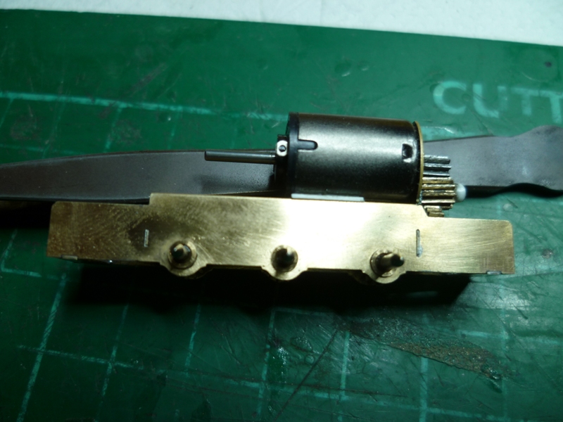

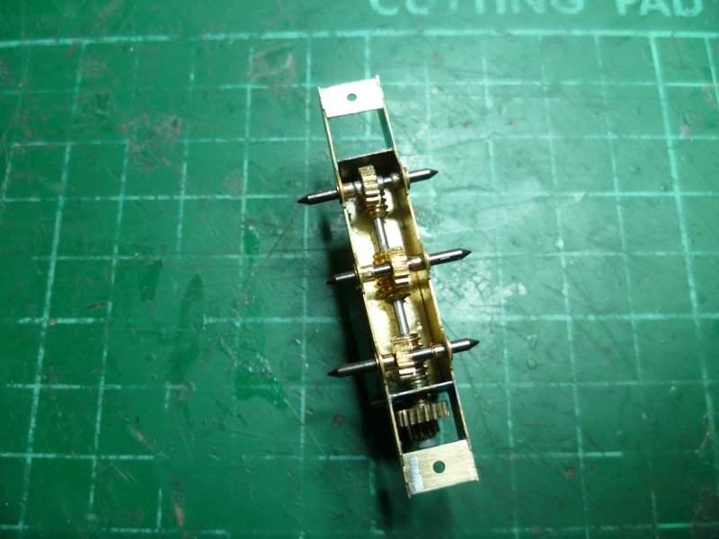

Poursuite du montage, qui est maintenu devenu un jeu d'enfant :B3
Mise en place des paliers d'essieux ,vérification du jeu à fond de dents et de l’absence de point dur #B6
un léger jeu latéral de l'essieu central sera conservé pour améliorer l'inscription en courbe ,mais bon l'empattement n'étant pas très important ..........
Le moteur qui n'est maintenu que par une tôle mince en face avant avait tendance a vibrer ,ce qui est logique sur ce type d'entrainement une cale plastique a résolu le problème
doublement en assurant un point de contact sur l’arrière ,permettant au passage une petite sur-élévation de quelques dixièmes bien pratique pour la suite.

Bien sur, ça n'a rien à voir :oups2: , mais le système (cale en CP) est bien pratique ! #B6 pour "ajuster" le jeu du couple infernal "pignon-vis sans fin" :maitre: :maitre: :maitre:

JP,
Comment règles-tu le débattement des axes latéralement, sinon les roues ne seront pas axées sur les vis ? Par un carter ?

Storm a écrit:Mon Petolat équipé en Lawton fonctionne bien aussi par contre, les courroie qui équipent les BullAnt sont visiblement de moins bonne qualité: changement obligatoire pour des kits resté dans leur boîte plus d'un an. C'est d'après ce constat que je parle de mémoire de forme Franck: une courroie qui perd sa souplesse et garde un creux rend le fonctionnement du modèle mauvais #B7 D'ailleurs, pour ceux qui ont du Lawton fonctionnant par friction ou la draisine de Marcel qui est sur le même principe, vous feriez bien de vous méfier des joints: s'il se déforme et qu'il y a un creux là où appuis l'axe, ça tournera moins bien… De mon côté, grâce à la petite modif que j'ai faite, je desserrerai la vis avant ce qui limitera la pression :B3 #B5
Ah ok, je comprends mieux maintenant ! #B5 Cela est surement du à la matière utilisé, qui doit être trop "rigide", ce qui effectivement peu créer un "dur" voire un soubresaut à chaque tour...
Les courroies que j'utilise sont des joints toriques de section ronde de 1mm en nitrile comme indiqué précédemment, je n'ai jamais eu de souci de déformation ou mémoire de forme..Par contre pas d'utilisation en roue de friction, donc peux pas dire comment le joint se comporte avec le temps... #B6

Fr. Tavernier a écrit:JP,
Montage d'origine, un carter inférieur vient fermer le tout, les vis en bout permettant de fixer aussi la caisse.
Ne pas oublier l'ouverture supplémentaire pour le pignon central :B3
Le châssis calculé pour le Hom, permet juste la pose de 2 rondelles intercalaires (livrées avec le kit) par axe pour être à la cote .
Les axes étant livrés beaucoup plus long que nécessaire peuvent être tronçonnés. :maitre:

M'eur,je ne trouve pas le même résultat ! :E1
Quand il y a trois pignons en cascade, pour ce qui est de la réduction,le pignon intermédiaire compte pour du beurre !
Z 1= 9 dents Z 3 = 20 dents : Je trouve 2.22 tours de moteur pour un tour de l'arbre supportant les vis ( C'est facile a vérifier sur le modèle )
