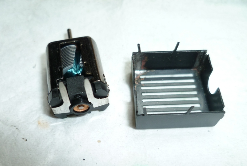

Passons a la motorisation le moteur est placé sous la caisse dans une enceinte fermé .Celle-ci brunie d'origine chimiquement doit être plié impérativement à la plieuse en raison de son épaisseur
et des grilles d'aération inférieure, a la pince les barreaux se tordent et les cotés s'arrondissent.
J'ai soudé les bords après avoir gratté le brunissage le moteur est ensuite encastré en serre a condition de...................................
.........ne pas avoir oublier l'isolant (dont la notice ne dit rien,dans mon cas de l'adhésif d'éléctricien noir)) du coté branchements :B3
Les perçages du châssis doivent êtres agrandis ne correspondant pas aux pattes du carter moteur.

Beyer-Garrat a écrit:(...) a la pine les barreaux se tordent et les cotés s'arrondissent...
C'est dans le cas de ceux qui montent des kits "avec leur b...e et leur couteau" ? :rod_mdr2
Plus sérieusement, je confirme qu'à la pince (pɛ̃s), cette pièce est difficile à former correctement...

Eh beh c'est Jean-Mi qui l'a faite ! J'imaginais plus quelqu'un d'autre :rod_mdr2 :rod_mdr2 :rod_mdr2 :rod_mdr2 :rod_mdr2
Toujours bien se relire quand on écrit avec un correcteur automatique .... Qui enregistre et corrige (donc par conséquent remplace C7 ) néanmoins ce qu'on lui a dit précédemment #B5 #B6
Chapeau pour le carter ! E2 E2 E2 E2 E2

Y a pas de quoi se rouler par terre avec un carter , pouvoir plier correctement une pièce me semble être un minimum pour ceux qui vont se lancer dans l'aventure
avec les futures vapeur #B6
