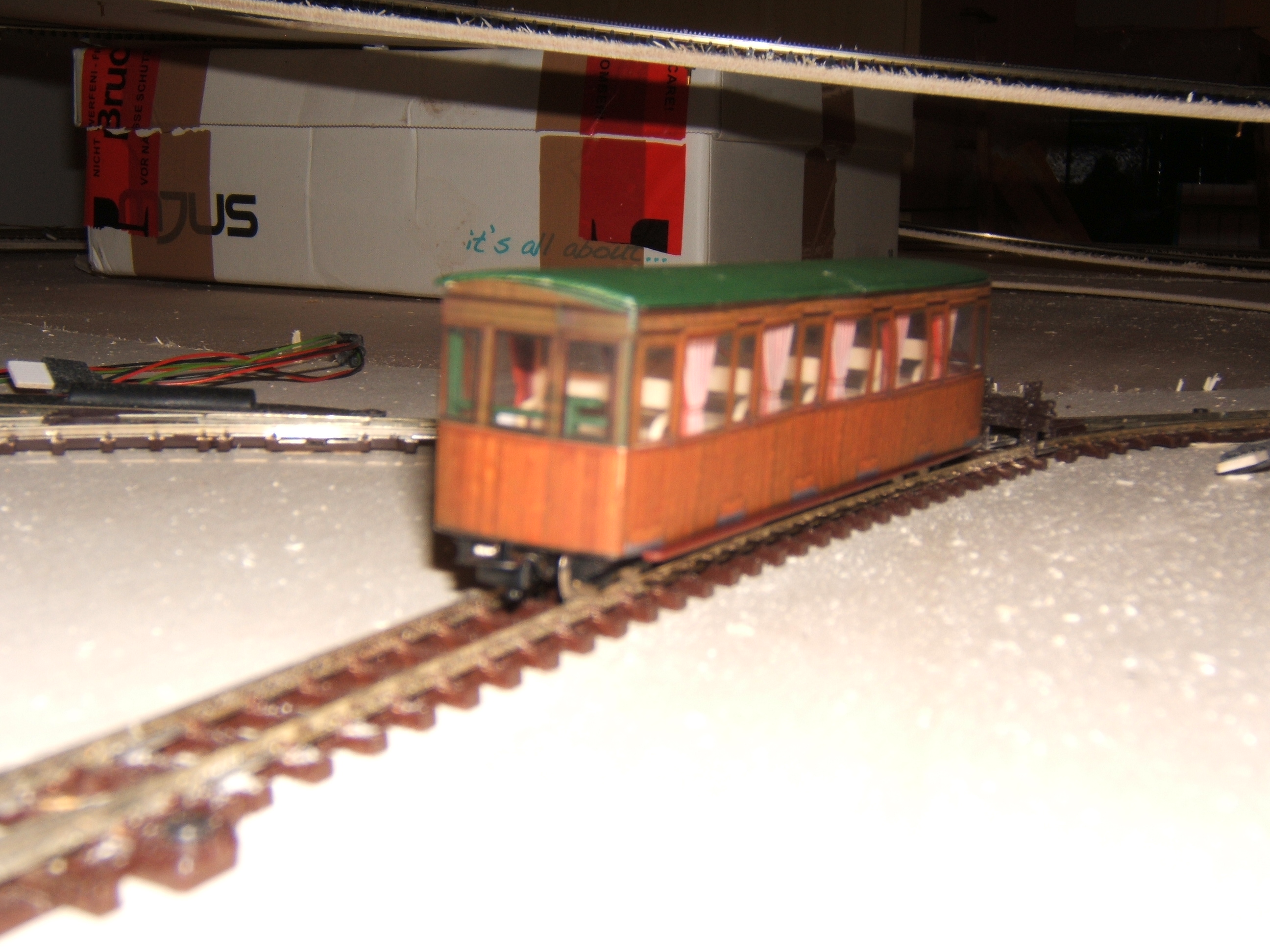

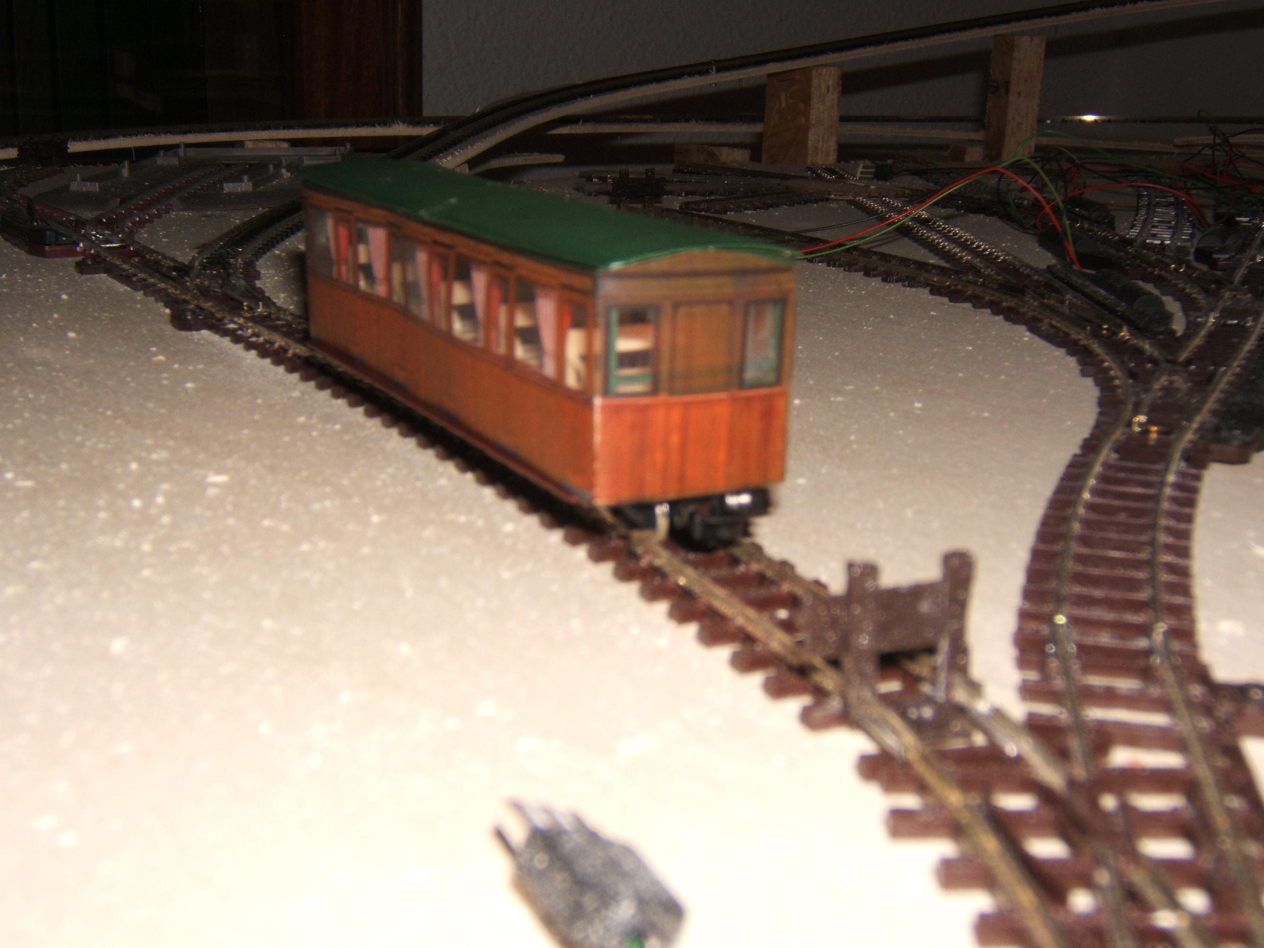

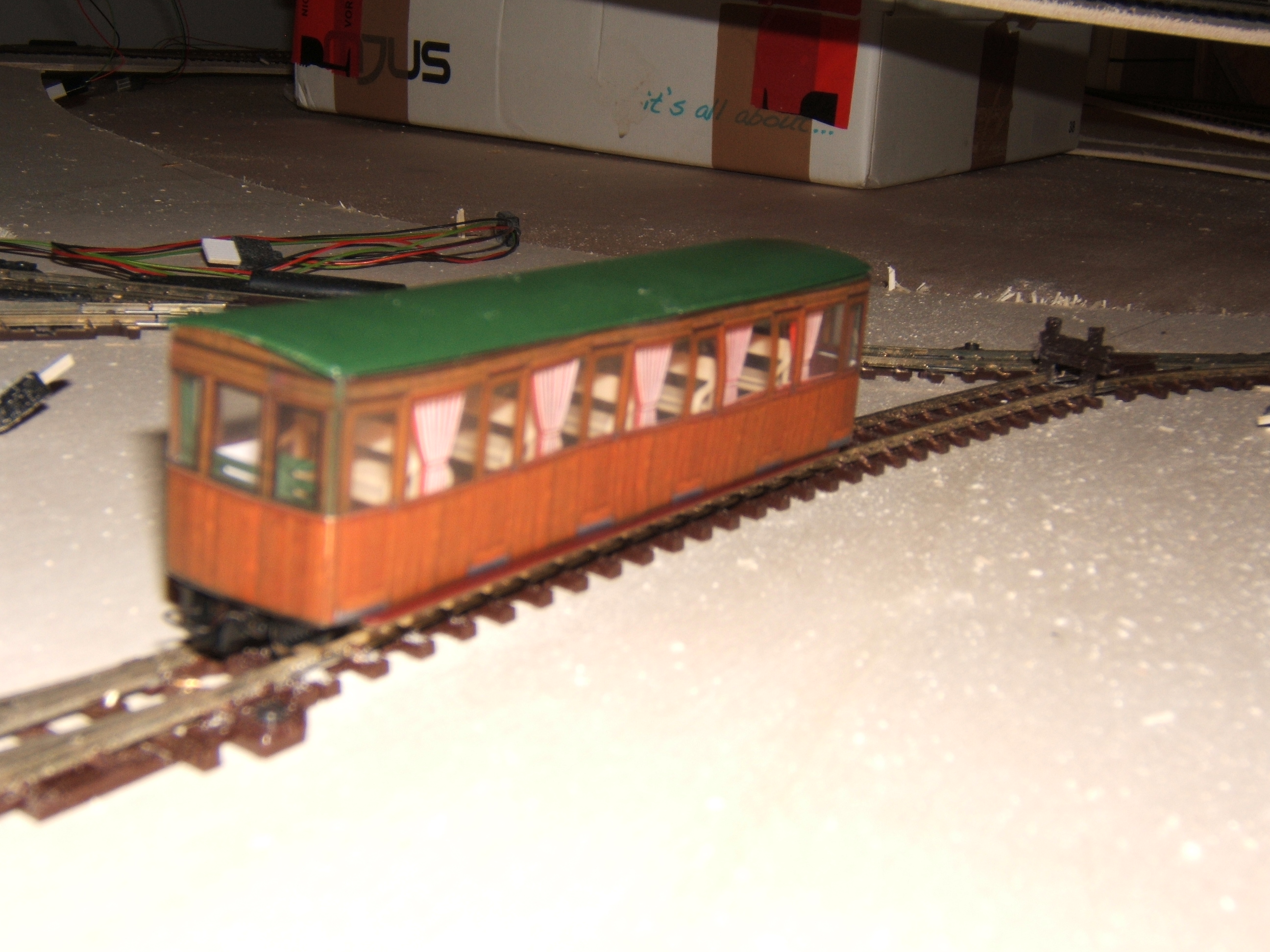

Bonjour à tous,
En attendant de trouver une solution pour ma loco, je vous soumets ma première ébauche :? de remorque voyageur, à partir d'une balladeuse JOUEF.
J'attends vos commentaires #B6 pour la faire évoluer.
A plus :F5

Messagepar Storm » 08 03 2014 à 23:59
Touche plus à rien #B6 Allez, si, juste un phare ou une lanterne à l'avant: en crémaillère, tu monte voiture en tête #B5

Messagepar vieilamateur » 09 03 2014 à 00:03
Merci Storm pour tes encouragements. Pour la lanterne, à force, j'ai trouvé à quoi pouvait ressembler la lanterne (collection La Vie du Rail), cela fait partie des modifs prévues

Re: locomotives à crémaillère en HOe
Messagepar Victor le chat » 09 03 2014 à 00:06
Super là aussi ! J'adore la voiture !! :rod_coeur :rod_coeur E2 E2 E2 E2 E2 E2
Pis, rassurez vous, si vous avez les encouragements de Storm, c'est que vous pouvez continuer ... #B6 :maitre: C7 :prrrt:

Messagepar Sixtifs » 09 03 2014 à 06:36
Belle transformation de la balladeuse #B6

Messagepar Beyer-Garrat » 09 03 2014 à 07:49
Bravo la couleur bois vernis est bien rendue #B6

Messagepar Buffalo Bill » 09 03 2014 à 17:50
Çà c'est sûr! #B6

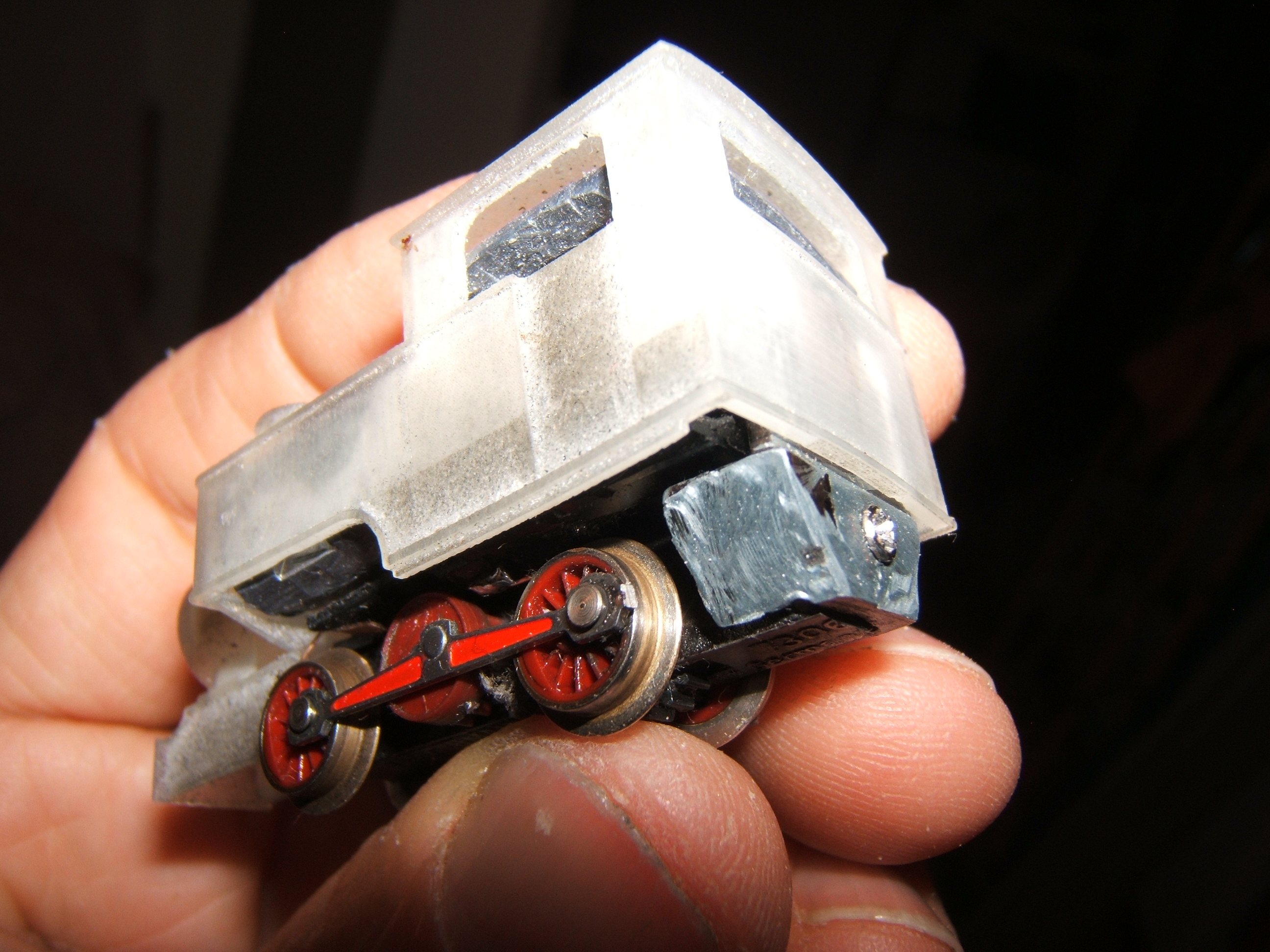

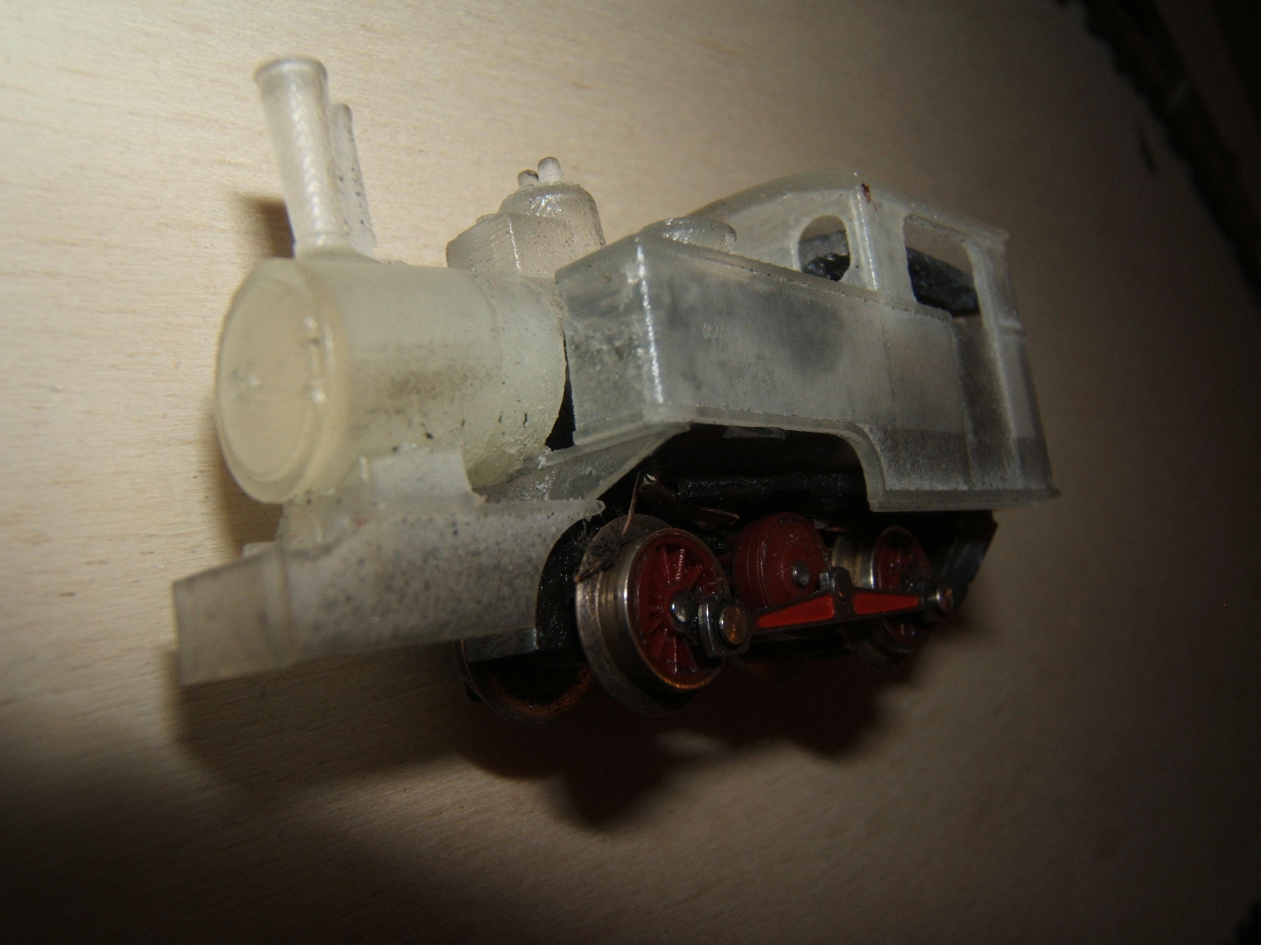

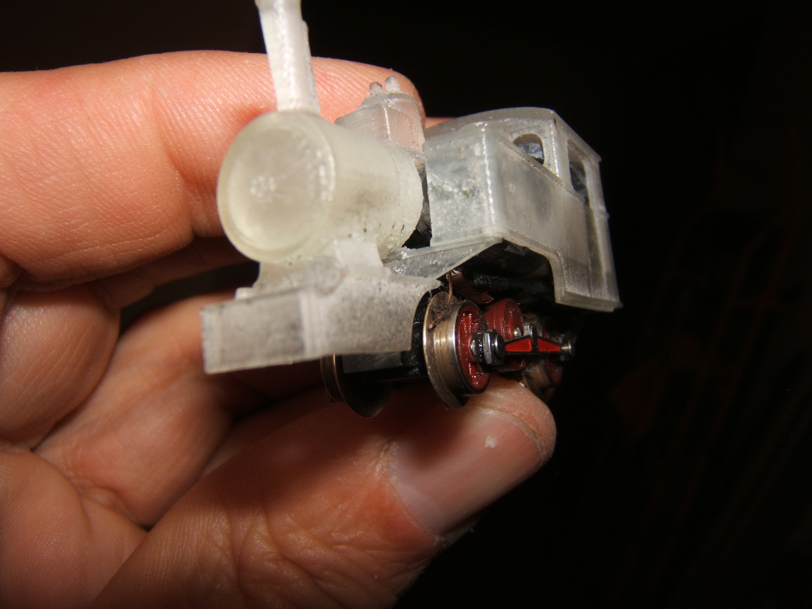

Messagepar vieilamateur » 22 03 2014 à 22:23
:ipb-251 :ipb-251 :ipb-251 elle grimpe !
Beaucoup de travail pour le bricoleux, mais ça vient :
- Remplacement des pattes de contact par des fils pour limiter les forces de freinage ;
- Écartement des roues arrière, là aussi pour limiter les frictions ;
- Augmentation du lest ;
- Remplacement des charbons ;
- Nettoyage du rotor ;
- Assemblage du tout.
Du coup, ça va mieux, mais pour un fonctionnement régulier :C1 , j'utiliserai la remorque pour augmenter les points de captation du courant.
Quelques photos :
Qu'en pensez-vous :? ?

Messagepar vieilamateur » 23 03 2014 à 13:33
Aïe aïe aïe, cela risque de se gâter :?
Mais il faudra que je m'y attaque #B2

Messagepar Tyrphon » 23 03 2014 à 13:41
Déjà un bon dégraissage et un léger pchitt d'apprêt gris, et la machine commencera à avoir de l'allure.
