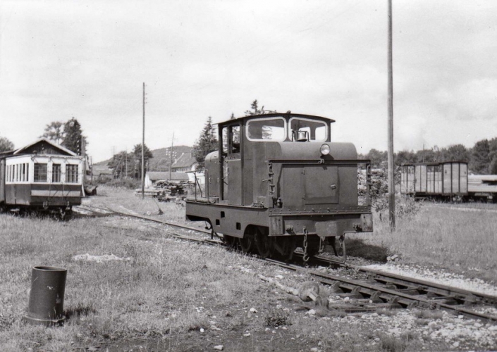

Re: Doubs , dure , dingue ! [ Hom ]
Messagepar Beyer-Garrat » 20 11 2013 à 17:07
Une cp BVA qui devrait faire plaisir a Jeanmichel :maitre: on y voit bien le bricolage arrière et sa fonction(mains d'atteleur) la cloche qui est manuelle et non électrique
ou pneumatique ,dommage que je ne l'ai point eu plutôt,plus intéressant à gauche la remorque Dedion type ? KA ou KG ?
A noter sur le tablier la présence d'une pièce de bois servant au relevage en cas de déraillement ,le cric étant de l'autre côté

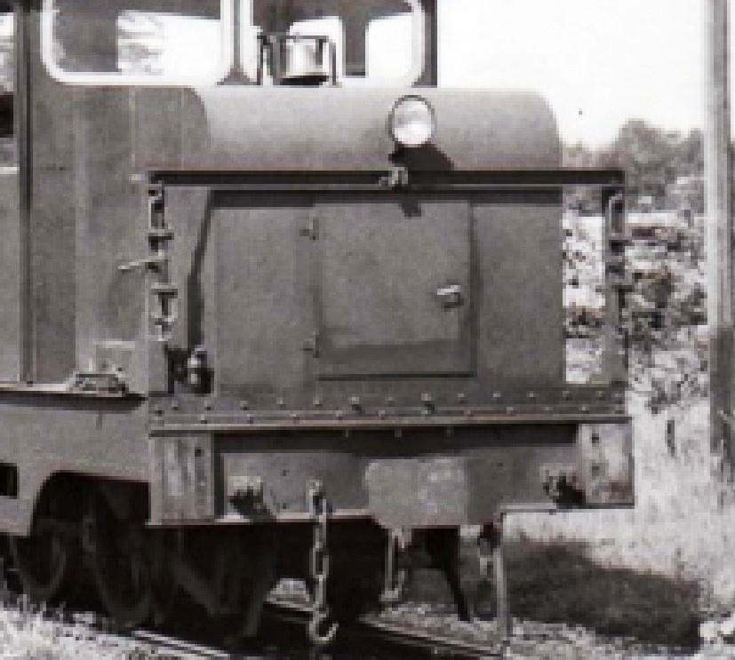

Intéressons nous d'un peu plus près a cette curieuse structure arrière .

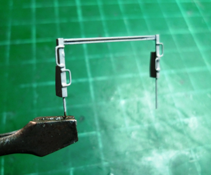

Messagepar Beyer-Garrat » 24 11 2013 à 08:37
Bon "ou que jean suit boudiou ? " :H1
Je me suis piqué au jeu en multipliant les détails :H2 si la peinture n'a prit qu'une journée le détaillage m'occupe depuis presque une semaine ! H4
Le portique arrière ne comportant pas moins de 11 pièces D9
Messagepar le moslinois » 24 11 2013 à 10:59
Question,ça servais à quoi cette cornière?
Albert Einstein
le moslinois
Messages: 593
Localisation: Grand Est Marne
Messagepar Beyer-Garrat » 24 11 2013 à 11:07
Bonne question :F9 je l'ai traduite en support de poignées de maintien ,mais il semble que ce soit plus des sortes de presse ou taquets d'arrêts ? (voir agrandissement)
Et surtout que supportait cette structure pour nécessiter le renforcement de la traverse arrière ?
Messages: 24344
Messagepar Beyer-Garrat » 24 11 2013 à 11:49
Réfléchissant dans un lieu clos (et pas Cleau) :rod_mdr2 :rod_mdr2 bingo illumination !
Les "renforts" semblent en bois et légèrement écrasés et leur écartement me rappelle quelque chose :F9 plus les taquets d'arrêts Bon dieu ! c'est bien sur
la modif servait a pousser les wagons en VN sur les trucs porteurs que le Doubs utilisaient ,les taquets d'arrêt servant surement a les immobiliser a l'approche des trucks.
Ceux-ci au nombre de deux construits par la maison Pétolat étaient utilisés sur les RFC (Chemins de Fer Régionaux de Franche Comté) a partir de 1934 et ensuite sur les CFD (Chemin de Fer du Doubs)
jusque dans les années 50 ,les essais avec locotracteur n'ayant pas donné satisfaction puissance insuffisante le système est abandonné ,ce qui explique le démontage de cette "structure" :maitre:
Messages: 24344
Messagepar malletslm » 24 11 2013 à 12:22
C'est ce qui me semblait aussi depuis que j'ai vu la photo agrandie, mais je manquais de temps pour vérifier s'il y avait eu ou pas des wagons VN sur trucks porteurs sur le réseau du Doubs...
... auquel cas, j'ai l'impression que le disposifif du haut, le long des deux montants verticaux, n'est pas une "main d'atteleur" mais une tringle mobile qui permet de fixer ou d'enlever (et peut-être de "déployer" vers l'extérieur ?) les "blocs" (en bois ?) posés sur la traverse de tamponnement. Mais ce n'est qu'une impression... :?:
malletslm
archiviste du forum
Messages: 7204
Messagepar Beyer-Garrat » 24 11 2013 à 13:09
Je ne pense pas qu'il y ai un "basculement" ces trucks étant du style de ceux reproduit par Lilliput la structure permettait d'avoir a portée de main les taquets d'arrêt en "hauteur"
Le wagon VN étant probablement mis en place en pousse par les CFD sur les trucks grâce a une voie a 4 files de rails (les plaques de tamponnement étant centrées sur la
traverses du locotracteur contrairement au CP.)
