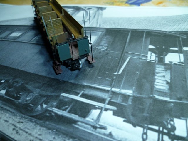

J'ai décidé a l'instar des vrais de transformer cette voitures en voitures POC (avant l'arrivée d'une certaine Mallet :rod_siflet ) grâce aux photos

Les tôles en bout sont pénibles à monter effectivement surtout dans le cas qui nous préoccupe les 2 pattes étant cassées ,j'ai bien du les ressouder au moins une dizaine de fois H4

Ces voitures utilisées sur le réseau TS furent construites à une quinzaine d'exemplaires d'abord mixte elles sont transformées par suppression de la 1ere classe .4 exemplaires sont cédés en 1947 au POC à la fermeture du
réseau des TS
.Le modèle Géco produit dans la foulée des voitures à 2 essieux et du fourgon ne représente que celles utilisées sur les TS.Possédant plusieurs exemplaires de cette voiture il m'a semblé intéressant de reproduire
le modèle après son arrivée sur le POC vu l'état de l'engin.Comme tout modèle Géco cette voiture est trop haute sur patte j'ai donc modifié les pivots ajouté des attelages réalistes abaissés..Les boggies étant a reconstruire
les boites d'essieux ont été remontées au maximum et les tirants entre essieux ajoutés .Les voitures POC ayant été équipé du frein a vide des réservoirs d'air ont été ajoutés sous le chassis conformémémnt aux photos.
Le tout repeint en noir légèrement ombré rouille

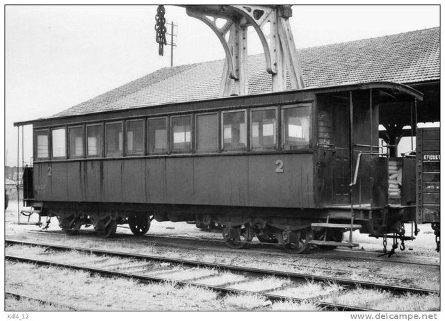

Si tu vas photographier celle du Bas Berry elle a subit un certain nombre de modification visible ici tôles d'extrémités et couleur "touristique"

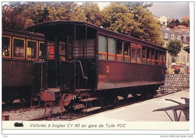

Très peu de photos sur les TS par contre beaucoup sur le POC ici un peu rougeâtre a remarquer l'état plus que moyen en entretien de ces voitures, vitre cassé (visible plus haut en gare de Tulle ) trainées de rouille omniprésentes
sur les joint des tôles de flanc et présence d'un poêle à charbon installé à l'arrivée sur ce réseau (cheminée visible coté banc)

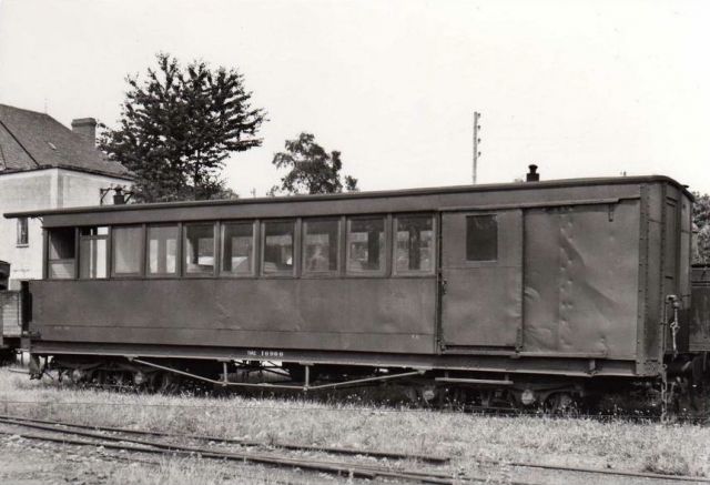

Par contre aucunes photos de celle transformée en fourgon si quelqu'un en posséde je suis preneur :maitre:
Messages: 24370

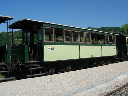

Les voitures du Bas-Berry ont conservé la même livrée que du temps où elles circulaient sur le Vivarais.
Désolais, je ne connais pas l'auteur et la source des photos.
Au bonheur du Beyer... Quelques superbes clichés en couleur des voitures ex-Sarthe, en service sur le POC en 1967 :
http://www.flickr.com/photos/jhm0284/se ... 610450444/
C'est encore signé JHM sur Flickr :maitre: !
Mieux encore ! Des voitures ex-TC qui roulent sur le POC.
Merci la FACS.

Merci Yves pour le lien Flicker pour la voiture fourgon c'est une voiture des TC photo prise en gare du Mortier Gumond :maitre:

Les sieges ont été peints couleur bois clair avec un voile de Klir pour leur donner un aspect vernis petite gymnastique de masquage pour le plancher D9
Les tôles d’extrémités des plates formes sont le point faible de ce kit simplement maintenu par 2 montants a 1 mm du sol elles se plient a chaque manipulations tant que les rambardes et montant ne sont pas soudés
Les balustrades étant manquantes j'ai du les refaire par superposition des coudes et contre-coudes et l'installation de manivelle de frein a vis non installées sur les TS .Le nombre de montants et leurs proximités vous laisse
entrevoir les difficultés de soudures H4 Un crochet porte fanal est ajouté du coté droit.
