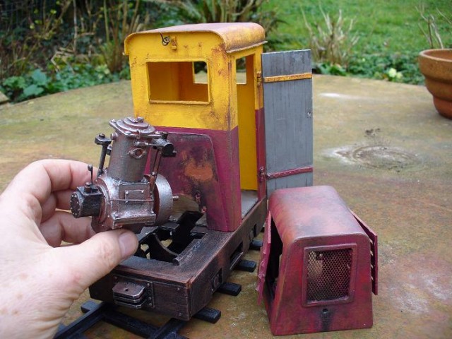

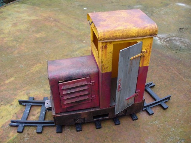

Pour mes constructions roulantes au 1/35, 1/24 et parfois plus....j'utilise un carton gris d'aspect brut et rugueux, très "buvardeux".... ce qui pourrait passer pour un défaut s’avère intéressant car ce carton absorbe très bien.... notamment les colles cyanocrylates ,les résines liquides et autres vernis bicomposants type vitrificateurs.....ce qui renforce notoirement leur solidité . J’imprègne mes constructions plutôt après montage pour ne pas perturber le collage :ipb-102 . Second effet (très cool :699 ) le carton se retrouve par la même occasion imperméabilisé et je peux utiliser en quantités plus raisonnables tout types de peintures.
torfwerk No1 (1).JPG (81.17 Kio) Vu 3370 fois
torfwerk No1.JPG (85.47 Kio) Vu 3370 fois
Petit locotracteur TOUTENKARTON 1/19eme sur voie de 45mm, bien torturé par mon petit-fils il a brillamment passé le crash-test, Et si on l'oublie dans le jardin, ainsi traité, il résiste à la redoutable humidité nocturne de la Normandie.
