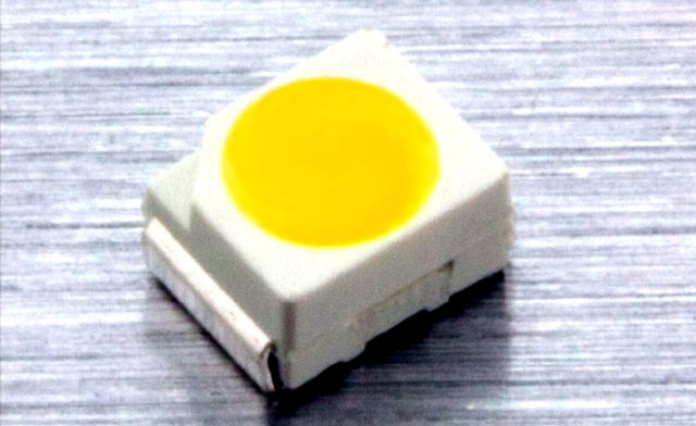

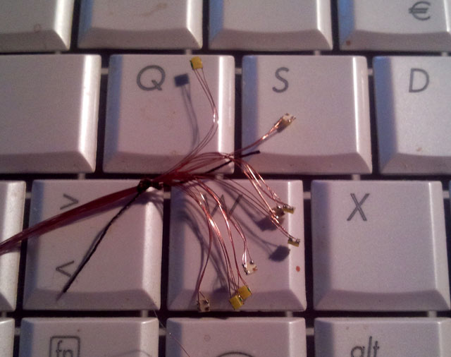

Il existe des CMS toutes câblées chez Minature Passion, ce sont celles que je fournis maintenant dans les kits en lieu et place des LED à câbler.
Il existe même des LED bicolores rouge/blanche :

J'ai été chercher les miennes chez CDF #B5
http://www.cdfinformatique.com/cgi-bin/ ... SS=led+cms

Oui, c'est ce que j'avais fait mais bon... j'avais pourtant soudé rapide au bout du circuit imprimé pour essayer de ne pas trop chauffer...
On fera mieux la prochaine fois. C'est plus fragile que je ne pensais.

Faut prendre des CMS en O Jacky, celles en HO sont trop petites… :rod_siflet :rod_mdr2 :prrrt:
Sinon, j'ai arrêté de m'énerver avec ces trucs H4 Je remplace systématiquement par des LEDs classiques ou alors, j'utilise des pré-câblées :maitre:

Storm a écrit:Faut prendre des CMS en O Jacky, celles en HO sont trop petites… :rod_siflet :rod_mdr2 :prrrt:
Pour le prochain autorail en zéro, je mettrai des PCL2 bien grosses (3,5 x 2,8 mm) et lumineuses (1100 mcd) :prrrt:
:rod_mdr2 :rod_mdr2
Pourquoi ne pas mettre des leds normales : l'échelle zéro le permet :mrgreen:
