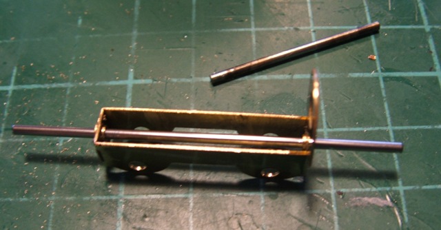

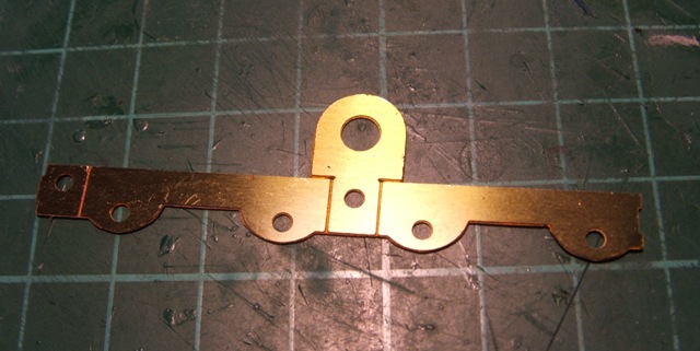

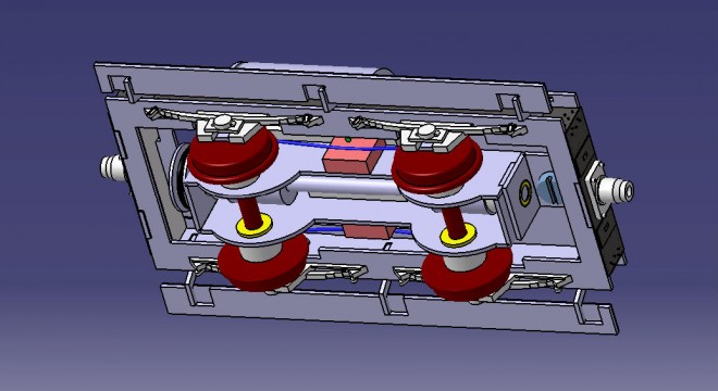

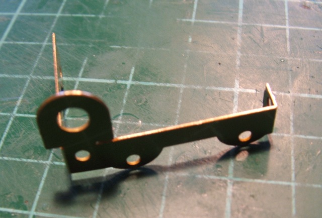

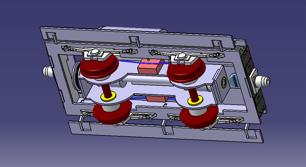

La motorisation un bon dessin valant mieux que 10 mns d'explication le principe de cette motorisation a deux étages par courroie montrant les paliers en laiton (collerette a l'intérieur) et les rondelles d'espacement permettant le choix Hoe ou Hom :
Dégrappage et pliage du chassis moteur ,facilité par les marquage aux angles prévu
Un tenon et une encoche permette le positionnement parfait du chassis pour la soudure (pour une question de rigidité)
L'arbre primaire en place pour vérification équerrage du châssis
Messages: 24351

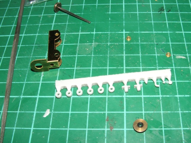

Sur cette photo l'on voit les essieux tous isolés les paliers laiton et les rondelles d'espacement en résine
Cet ici que tout se complique légèrement les pignons de faible modulé sont en règle générale livré percés a 2mm et les axes d'essieux font 1.5 mm obligeant l'utilisation d'un tube laiton pour ramener le diamètre intérieur du pignon a 1.5 mm.
Je me suis déjà trouvé confronté a ce pb , lors de mes recherche sur la motorisation du bogie moteur de l'A150 on peut trouver en cherchant sur l'étranger de quoi résoudre ce point ou en utilisant des fabrications spécifiques ,mais avec une explosion du cout de fabrication je me suis donc moi aussi rabattu sur cet artifice.
Le tube est collé a la cyano dans le pignon
