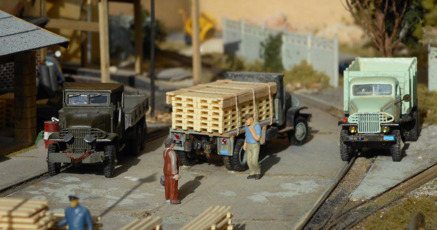

Protection du "bois fini" avec 2 planches (neuves ou récentes, pas de pourritures) clouées à 90°.
Je l'ai pratiqué en vrai, alors je m'en suis inspiré.
Mais là, c'est avec des cordes, dans les années 1960 :
Attends, je reviens cet aprèm.

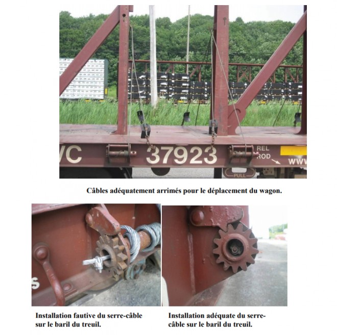

Est-ce que ce ne serait pas des treuils a cliquets pour câble acier ? (c'est du Canadien sur la photo)
Les sangles pro en polyester ont l'air d'après mes recherches de n'exister max qu'en 100 mm de large
Messages: 24328
Re: HOe autrichien voir allemand
Messagepar Storm » 19 04 2021 à 18:09
C'est sûrement ça JP :maitre:

Exemple : les billes de bois en "pyramide" sur un bahut.
Voir les photos de Beyer.
Aussi là : viewtopic.php?f=8&t=11313&hilit=willeme+grumier&start=15#p412331
Et là : viewtopic.php?f=8&t=12198&p=445727&hilit=willeme+grumier#p445711.

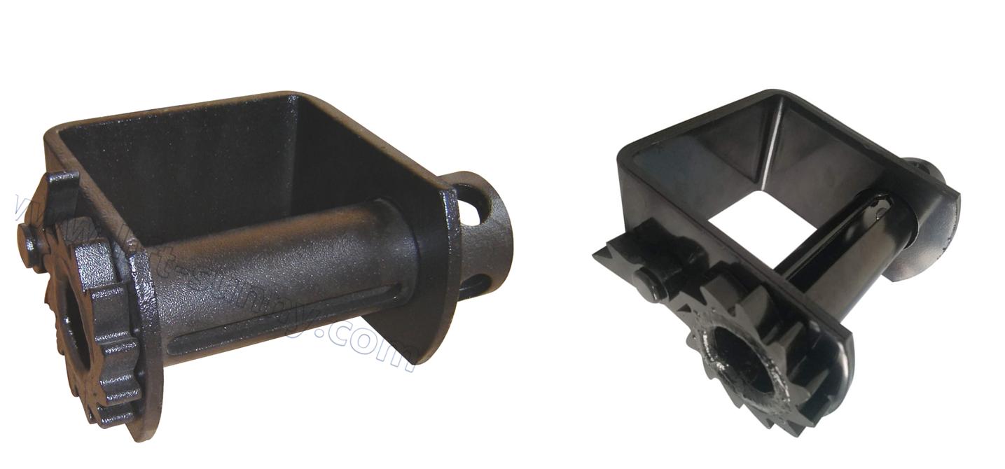

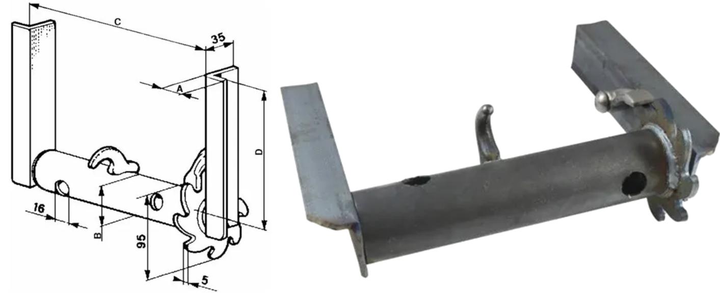

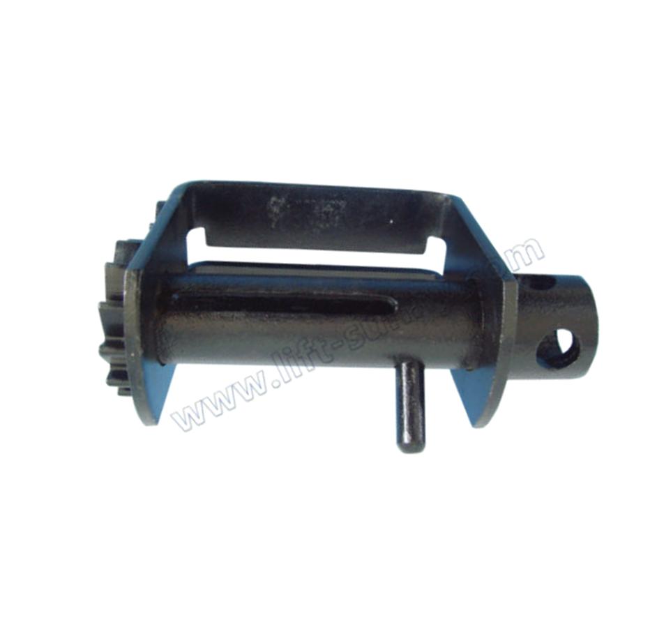

Pour les "treuils à rouleau", appellation générale, on a les 2 types.
Treuils à sangle à cliquet :
Treuils à câbles (avec boucle de départ) ou à chaînes à cliquet :
Parfois, c'est mixte :

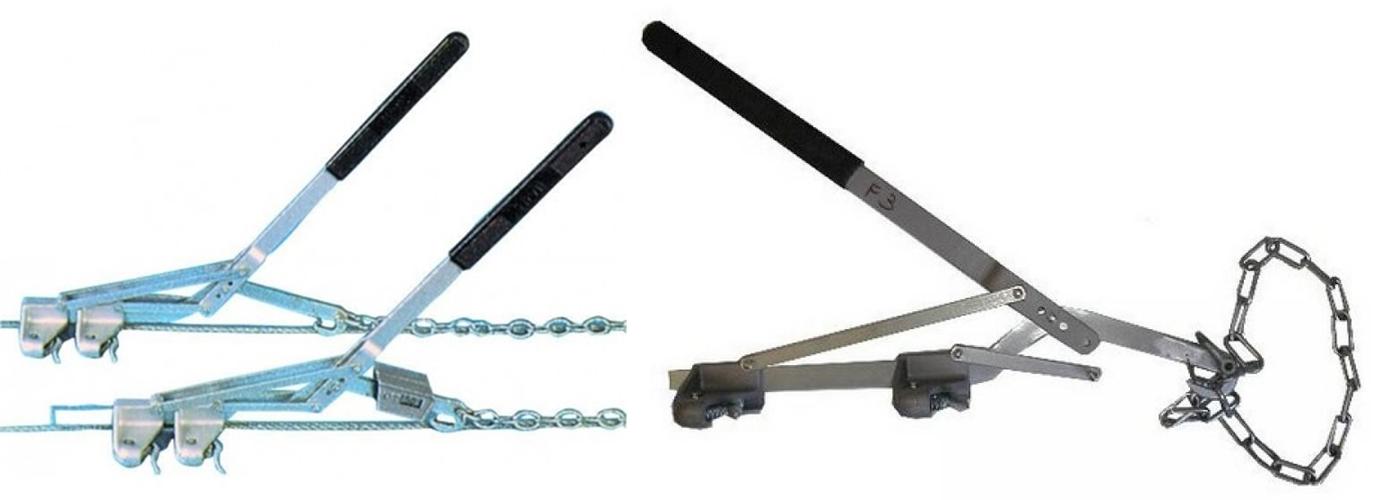

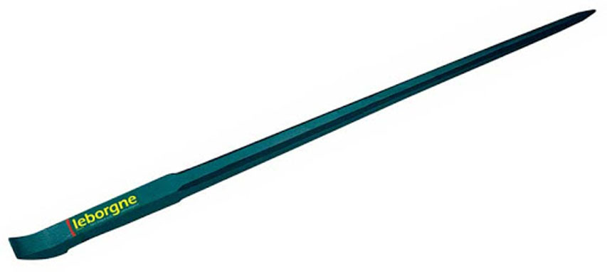

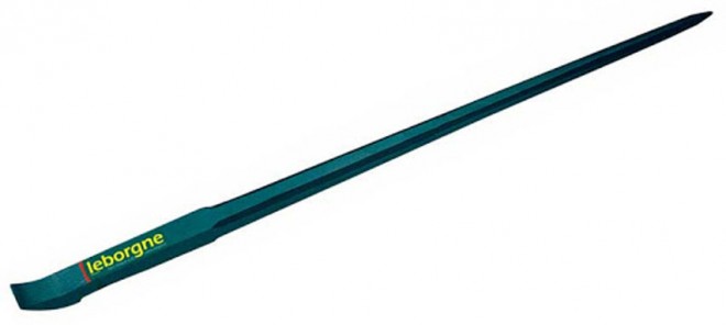

La tension se fait à l'aide d'un manche livré avec, ou... de la "barre à mine * " qui fait office de levier, pour tourner le rouleau à l'aide des lumières qui y sont percées, parfois à l'extérieur, ce qui me paraît plus judicieux #B2 . Par 1/4 de tour, c'est long mais précis.
* En fait, c'est plutôt une pince à riper (ou pince à talon), barre à mine dont l'extrémité plate est incurvée et permet de déplacer les objets : levage + ripage :
(J'espère que la marque ne verra pas l'utilisation de cette photo d'un mauvais œil :H1 ).
On trouve ça chez les débardeurs en forêt, dans les scieries, les cours de gares marchandises, mais aussi... sur les chantiers !)
C'est ce type de treuil qu'à reproduit SMD Productions, utilisé par le jeune Padawan, sans le crochet pour amarrer la chaîne/le câble : trop petit pour être reproduit à l'échelle.
Donc on peut y mettre des sangles.
Étroites :rod_siflet ...

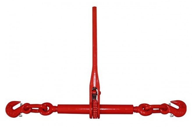

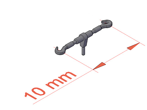

Ensuite, vous avez aussi les tendeurs à cliquet :
... également reproduits par SMD Productions (j'attends les miens. C'est en résine donc très fragile au niveau des crochets)
Tendeur à cliquet et chaîne SMD PRODUCTION.jpg (25.77 Kio) Vu 5051 fois
Là, pas de sangles, uniquement des chaînes, plus rarement des câbles.
Surtout utilisé pour amarrer du matériel roulant pas rapide (rouleaux compresseurs) ou hors code sur des remorques routières. Mais pas que...

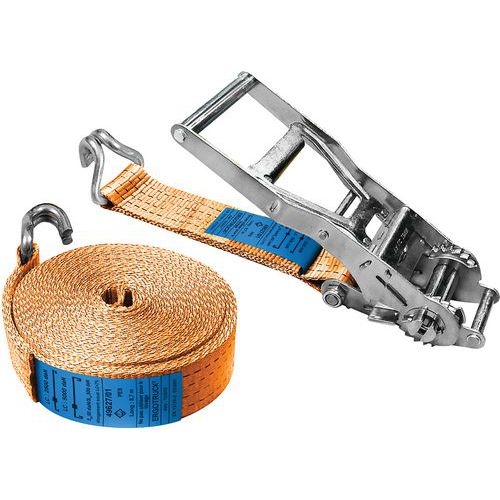

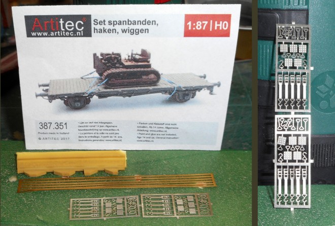

Les sangles, c'est plutôt les années 2000, avec ce type de tendeur qui s'est généralisé sur les camions (et sans doute pour les wagons), et récemment démocratisé mais pas de la même taille !
Reproduit en H0 par ARTITEC (ouiiii, j'en ai trouvé ! Me serviront à rien, sans doute) :
Pour info : les sangles en laiton, à recuire pour mise en forme, font 1 mm de largeur.

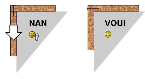

Tiens, je m'a gouré sur le sens des planches ; si l'on ne veut pas qu'elles se "déclouent" avec les secousses de la route, il faut inverser l'assemblage par rapport à la photo de mon GMC chargé de palettes :
Sens des planches.jpg (11.06 Kio) Vu 5045 fois
... oui, je sais, je :edm: ...
Messages: 14835

Patrick ze rabbit Deludin a écrit:Tiens, je m'a gouré sur le sens des planches ; si l'on ne veut pas qu'elles se "déclouent" avec les secousses de la route, il faut inverser l'assemblage par rapport à la photo de mon GMC chargé de palettes :
Cela nous avait pourtant à tous sauté aux yeux !
