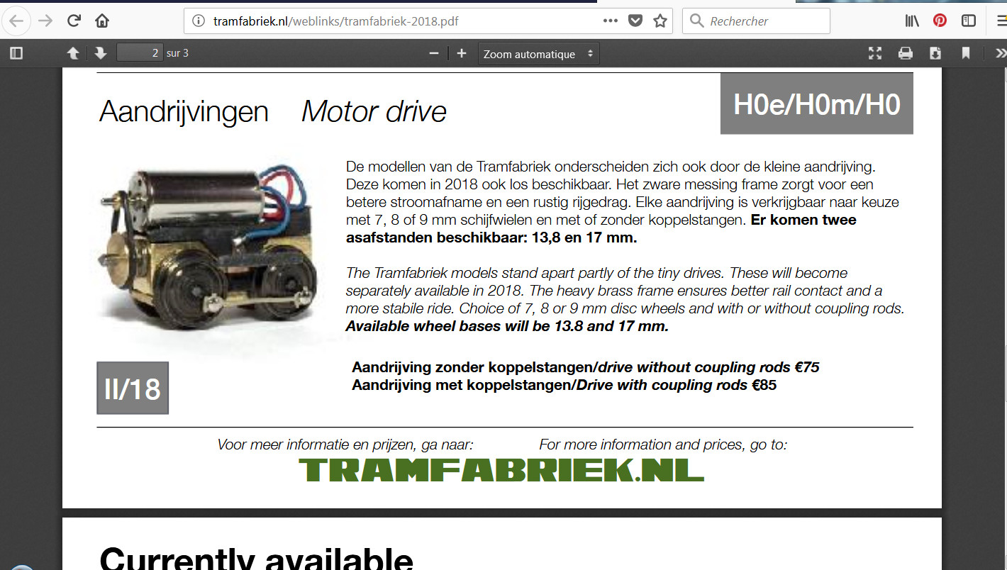

Quand à la motorisation, elle est toute trouvée et de qualité : le boggie moteur de tramfabriek.
http://tramfabriek.nl/

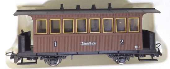

Je pensais plutôt à une vieille caisse de voiture Zillertalbahn Liliput, qui traîne quelque part.

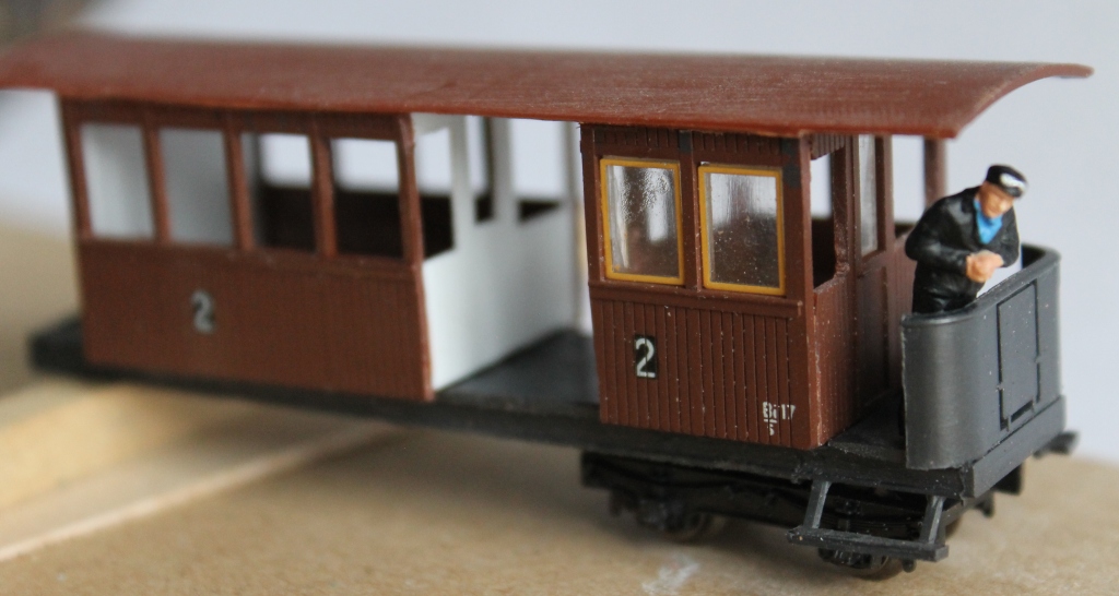

Petit galop d'essai avec la Pinguely.
Points de départ :
- Le diagramme "Indre"
- Les photos CBL
- Une voiture Liliput, caisse en bois.
Le tout fait en début d'après-midi afin de valider quelques idées.
J'espérais faire une automotrice en H0m (1/87) pour mon réseau en cours "salade Picarde", c'est à dire une automotrice qui aurait desservi la partie suburbaine des trams électriques.
Malheureusement, avec le bogie placé entre les marchepieds, compte tenu du gabarit du modèle réel, des normes de roulements et des éléments en ma possession, l'automotrice ne pourrait aller que tout droit H4
Cela va donc finir en voie de 9 mm.
A noter que la voiture Liliput fait pratiquement la longueur de la partie "semi-remorque" de l'automotrice ! :ipb-251

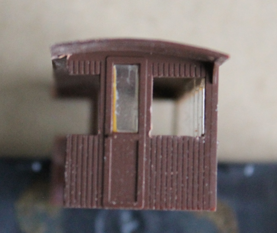

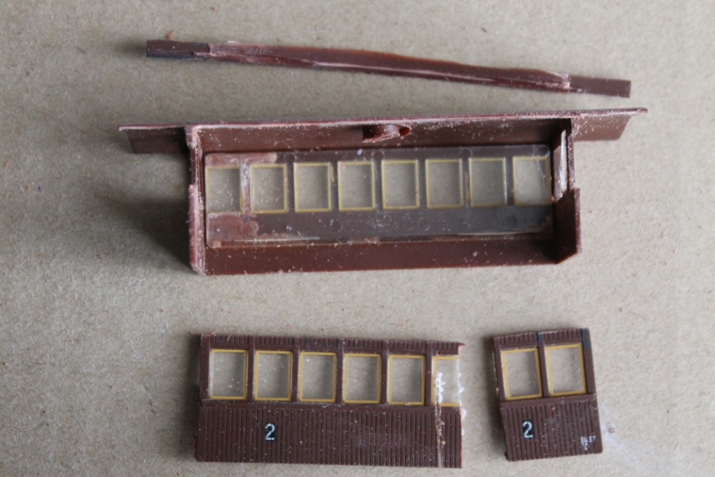

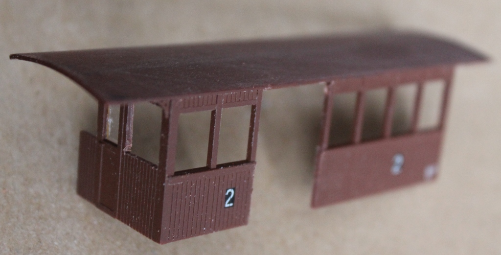

Quelques photos du charcutage de la caisse.
En effet, afin de respecter les proportions au 1/87ème, il faut rétrécir le tout de 3 mm.
Afin de conserver un minimum d'équerrage (et aller plus vite :rod_siflet ), j'ai déplacé un seul flanc.
Faire attention en décollant les vitrages, ces derniers étant particulièrement cassants.
La face "avant", avec l'agrandissement des fenêtres. L'autre face subit le même traitement et fermera le compartiment 1ère classe.
Ce dernier est trop court, mais il faudrait refaire entièrement les flancs : les dimensions des fenêtres et leur espacement est différent du reste de la caisse.
Découpe de l'accès 2ème classe dans la 1/2 caisse "intacte".
Il est nécessaire de découper une cloison intérieure pour la partie 2ème classe.
Privilégier du 1mm d'épaisseur. Le 0,5 utilisé est trop fin.
Pour la cloison côté fourgon, j'ai juste fait une cloison pleine en plasticarte de 1 mm.
Le châssis a été découpé "sauvagement" cotés extérieurs.
La matière est difficile à travailler, et la colle à maquette ne tient pas dessus. Par contre la Cyano a l'air de bien tenir.
Bon, une petite présentation vite faite, avec un bogie PMT assez conforme au bogie réel.
Il y a encore de quoi faire D9
A plus pour la suite (peut-être pas dans l'immédiat).

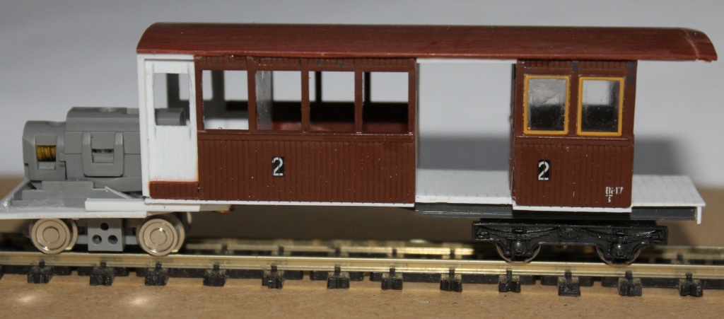

Petit avancement de l'automotrice.
Le "gros œuvre" du compartiment fourgon est terminé.
Ce sont mes premières armes dans le plasticarte, et j'ai franchement honte de montrer ce travail brut de collage.
Heureusement qu'il existe du mastic.... :rod_siflet
Par contre, le bogie porteur est prêt, avec des roues au bon Ø.
J'abandonne le châssis de la voiture Liliput.
Là, je vais continuer encore plus dans le plasticarte pour faire le châssis.
L'étude de la motorisation est terminée.
Il reste à la valider.

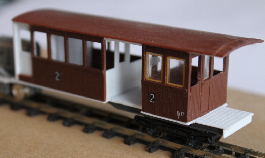

Re: Défi "Automotrices pittoresques" HOe/OOe
Messagepar Patrice Roussiale » 07 03 2018 à 13:05
Pendant que certains discutaillent sur le contraste d'un dessin ou de la disponibilité d'une photo, le Hamster continue sa bidouille.
C'est une bidouille : sans diagramme et du scratch en plasticarte pour la première fois.
Juste ma Bizzzzz et mon cutter (et de la colle quand même !) D9
Les cotes, c'est de l'estime (version de la pifométrie ;) ), les découpes, bon, bin, bof :rod_siflet et pour les rivets ou les couvres-joints, pas la peine de les chercher :mrgreen:
Mais qu'est-ce que cela est agréable à faire ! :B3

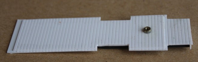

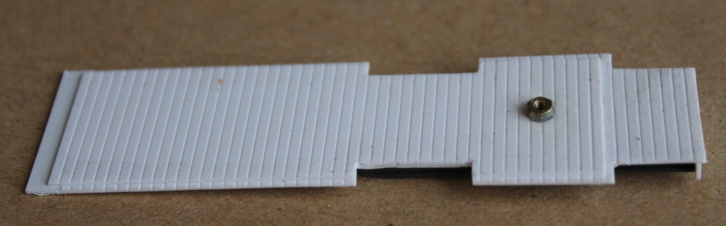

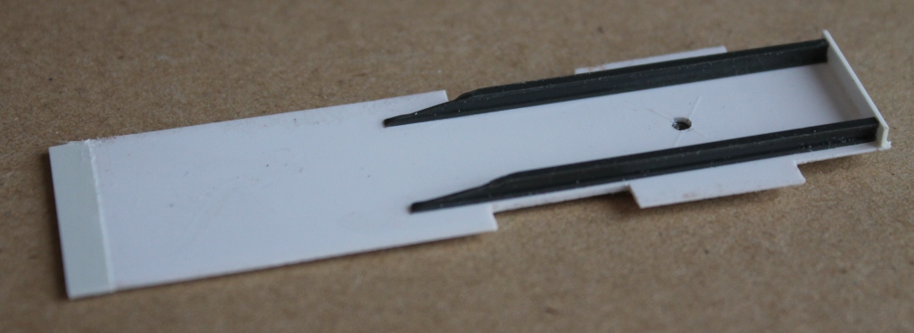

Depuis hier, la trottinette a un châssis.
Deux épaisseurs de 0,5mm : une qui s'encastre dans la caisse et une en dessous, au ras de la caisse.
Pour le raidir :
- Sous le compartiment 1ère et l'accès 2ème : deux "fer" en I de 2,5mm.
- Sous le compartiment 2ème, c'est la bâche à eau qui servira de raidisseur.

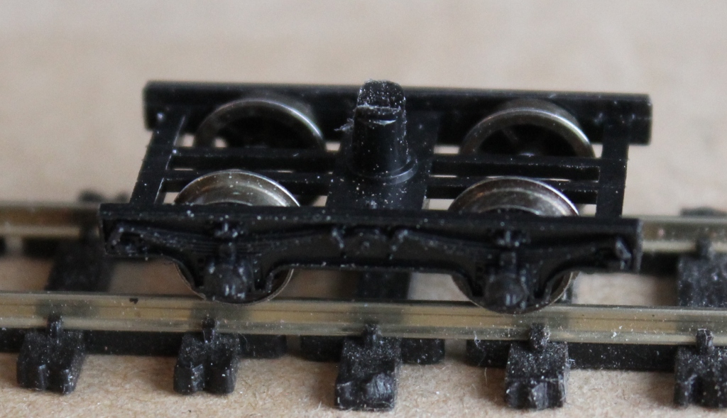

L'écrou, collé à la cyano dans une petite cuvette, c'est pour tenir le bogie.
C'est un PMT (Technomodell) version "voyageurs", assez proche du réel, et les essieux des RB Models de Ø 6,9 à rayon.
Bon, les paliers d'essieux ont été un peu charcutés car, évidemment, chaque fabricant utilise SES entre-pointes spécifiques... :C1
Mais le roulement est impeccable.

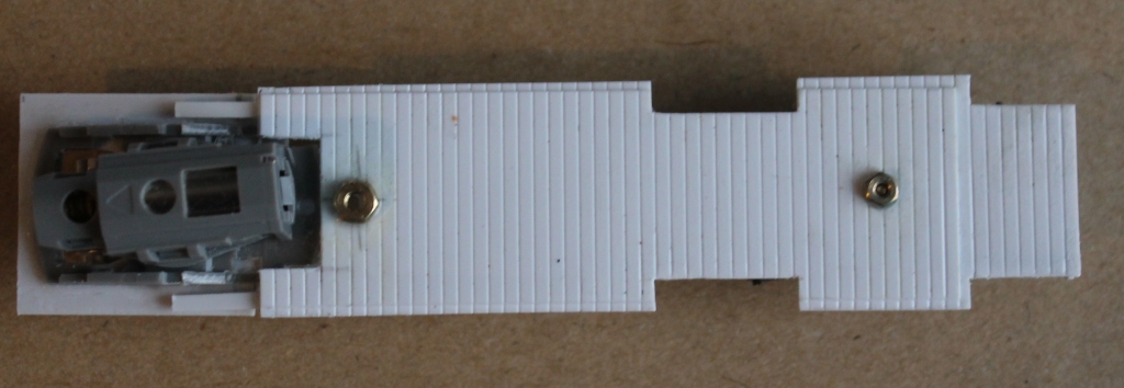

Et voilà où en est Trottinette.
L'autre extrémité est appuyée sur l'avant-train tracteur.
Reste à bidouiller l'articulation.
Je sais, il y a une tache de colle sur un vitrage que je n'ai pas pu enlever et une "rallonge" sur le toit, enlevée, puis remise, à la suite de la comparaison de plusieurs photos (merci pour les sans plans).
A bientôt.
Cordialement.
Hamster Grognon
Patrice Roussiale
Messages: 1710
Localisation: MONTGERON (91)
Messagepar Patrick ze rabbit Deludin » 07 03 2018 à 13:12
Vive la carte plastiquée et bravo E2 !
Pour la colle sur le vitrage : ponçage au 1200 à l'eau (magasins d’accessoires voiture ou quincaillerie spécialisée), puis Miror, Miror, Miror, Miror...
Après, un coup de cire à carrosserie pour enlever l'électricité statique du au frottement du Miror, mais attention, on ne peut pas peindre dessus.
Éventuellement dentifrice, ça le fait bien aussi mais c'est plus long.
Je sais, c'est des trucs connus, mais un petit rappel c'est pas mal. Et pis y'en a p'têt' qui connaissent pas.
Évidement, c'est plus facile avec le vitrage déposé, ce qui n'est pas facile sur du Egger : le trichlo, c'était TRÈS efficace comme colle plastique et rien ne le dissout :? .

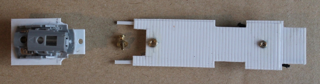

La motorisation est validée : passage en rayons de 230mm avec contre-courbes sans alignements (voie PECO).
Les essais ont été faits sur une planche bien plate.
A confirmer sur un réseau, avec les "gauches" et les changements de pentes.
En tout cas, le tracteur se déporte légèrement en entrée de courbe, sans que l'écart ne soit désagréable à l’œil.
C'est ce qui qui était recherché.
Le cahier des charges était :
- Motorisation de faible coût, mais ayant des ralentis suffisants : HM-01 de TOMYTEC
- Tracteur articulé par rapport à la remorque. Facile.
- Pas d'angle important entre tracteur et remorque. Et là, ce n'a pas été évident. Mais c'est bon.
C'est de la pure bidouille, pire que de la "Tyrphonisation". D9
Principes :
- Réutilisation d'un maximum de pièces d'origine.
- Légère liberté de mouvement du châssis du tracteur par rapport à la remorque.
La vis n'est là que pour assurer les efforts de traction et donner les libertés de mouvement.
- Rotation du bloc motorisation par rapport au châssis du tracteur.
- La caisse en appui au plus près du centre de rotation du moteur.

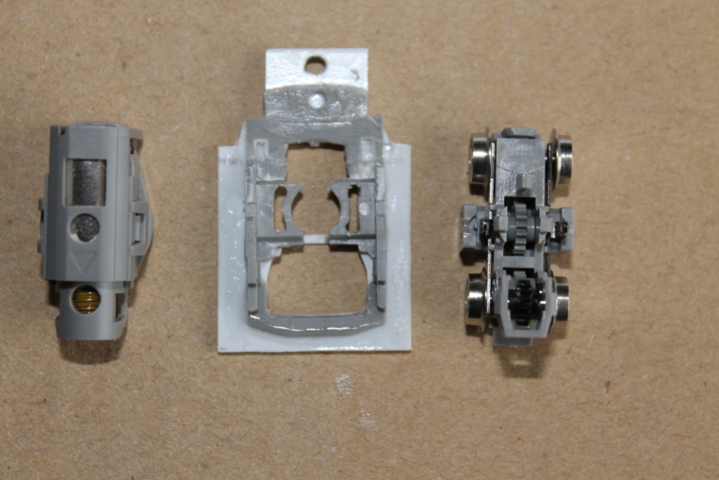

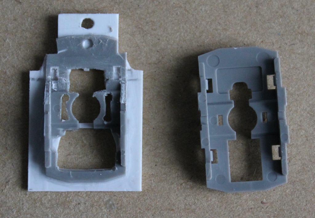

En ayant examiné les pièces TOMYTEC, il y a une pièce intermédiaire seulement utilisée pour supporter la sorte de caisse extérieur ET maintenir les prises de courant le plus vertical possible.
Deux gros coups de pot :
- Cette pièce peut tourillonner autour de la partie mécanique
- La matière de cette pièce se colle facilement à l'aide des colles plastiques ordinaire.
La suite en images :

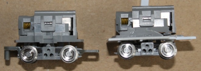

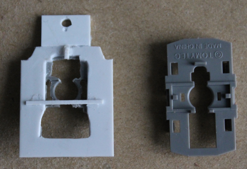

Comparaison entre la pièce intermédiaire bidouillée et la plaque de 1mm qui est le futur châssis du tracteur.
Veuillez excuser son état de découpes et rajouts, mais la pièce a servi de validation.
Et enfin une vue transversale : la place est comptée.
Avant de coller cette plaque sur la pièce intermédiaire, il faut araser la pièce intermédiaire du côté des inscription "tomytec" (supprimer tout ce qui dépasse).
Remplacer les deux ergots d’appui côté vis sans fin par un carré de 1mm et la petite barrette côté "arrière" par un petit morceau de 1mm collé en long.
Ces pièces vont servir de lissoir au châssis sur le "bogie" moteur.
Et dégager les espaces de rotation de la motorisation.
Ne pas oublier les passages de prises de courant (très mal faites, je vous l'accorde :oups2: ).
A la disposition des ceusses qui n'auraient pas compris.
Et je comprendrais qu'ils n'aient pas compris. :mrgreen:

Waouh! Pour une trotinette, elle a démarré au quart de tour! #B6
Ce Hamster Grognon, il fait toujours ce que j'aurais envie de faire (et vice versa, parfois). ;)
Pendant ce temps, ma Purrey est en panne, pour cause de séances intensives de scans de vieux négatifs...
