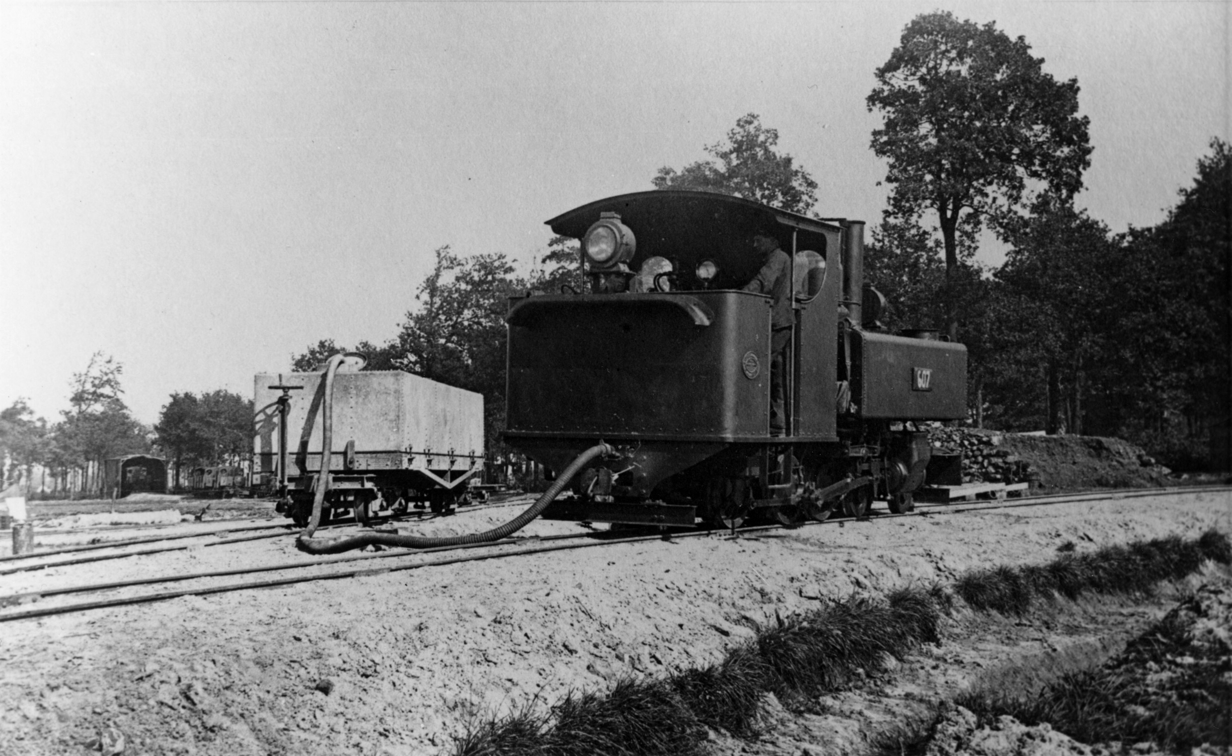

de la tresse cylindrique ou tubulaire peut simuler l'effet de surface que l'on voit par exemple dans les tuyaux de lance à incendie.
Cela peut représenter un tuyau souple sous pression, le tressage résiste à la pression interne.
Pour cela, on peut prendre de la garcette fine (existe en 1mm)
Mais pour la Baldwin, si je ne me trompe, c'est un tuyau d'aspiration (la machine aspire l'eau d'une mare ou d'un ruisseau), donc il lui faut une armature (en spirale) qui le maintient ouvert.

Messagepar Russell » 14 02 2017 à 13:51
Oui c'est bien un tuyau d'aspiration avec armature en spirale qu'il faut. #B6

Re: Un petit "upgrading" pour la 131T Baldwin MinitrainS en
Messagepar Russell » 15 02 2017 à 10:51
Là c'est sur une 230T Baldwin et ça ressemble à ça une fois déployé :
