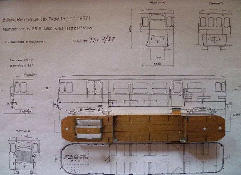

Même pas tout est ok et fonctionnel , le chassis est dans le bon sens et pourtant il va aller droit a la poubelle . C7

Je dirais comme je l'ai fait sur ma Garrat. Pliure dans le mauvais sens ?

Je crois comprendre.
Le kit est prévu pour un plancher sans décrochement.
Comme tu as créé les décrochements, il aurait fallu que tu découpe les flancs au lieu de les plier, pour les souder plus haut par rapport au plancher (le bord supérieur des extrémités au niveau des planchers hauts, le bord inférieur du milieu au niveau du plancher du milieu).
Met l'ensemble dans une boite, fait autre chose, et ressort le dans quelques jours.
Tu trouvera une solution à moindre travail. Tout de suite, tu n'en fera qu'un OVNI qui volle mal.

Sixtifs a écrit:Je crois comprendre.
Non la longueur est bonne ,le chassis n'étant pas plié mais soudé (d'ou la présence de gousset de renfort)
il a été directement dans la boite a brol comme vous le verrez bientôt #B6

Bon en fait en vérifiant mes cotes pour l’implantation de mes sièges je me suis aperçu avec horreur que le plancher était la seule pièce Worsley qui n'était pas a l'échelle !!
La preuve :
il me manque au moins 3 mm de chaque coté en largeur H4 (la longueur est bonne la perspective faussant la mesure visuelle ) Pourquoi ? excellente question :F9 le sous-toit est a la bonne coté peut être
un problème d'implantation ou de taille de typon . Donc tout a refaire et le chassis direction la boite a brol !
