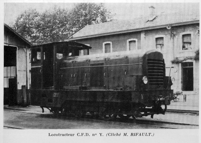

Quelqu'un sait-il si le Y a connu lui aussi des états différents ? Par exemple, avait-il des jupes latérales au départ ?... ?
Je recherche une photo ancienne du Y, si quelqu'un peut en mettre une sur le forum, merci beaucoup !

Messagepar Tyrphon » 25 11 2015 à 01:15
Eh si, le Y avait des jupes! Voir MTVS:

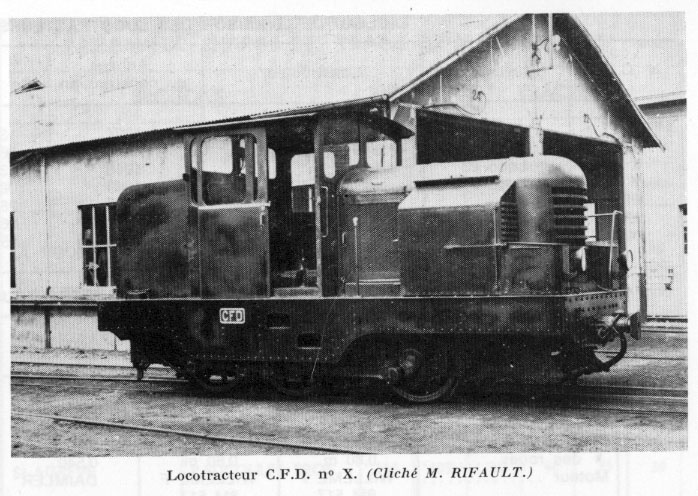

Messagepar Tyrphon » 25 11 2015 à 01:18
Et voici le X:

Messagepar 05mogul05 » 25 11 2015 à 11:07
Y avait quoi dans ce gros coffre sur le coté du X :D3
