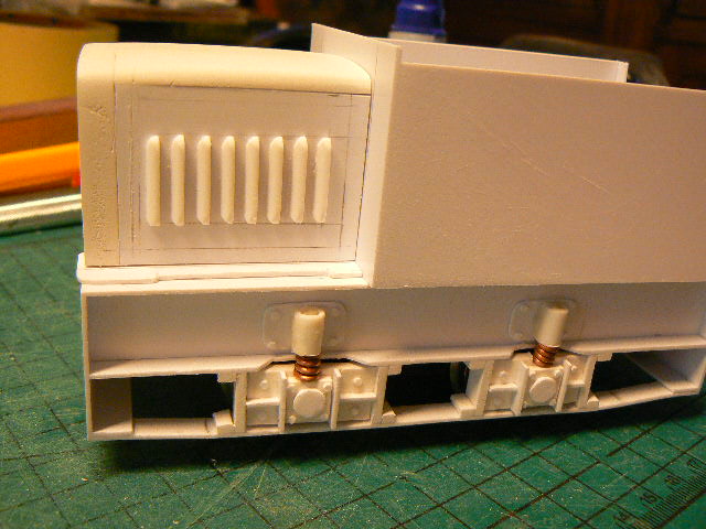

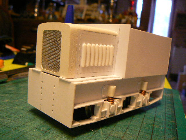

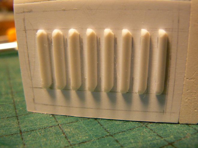

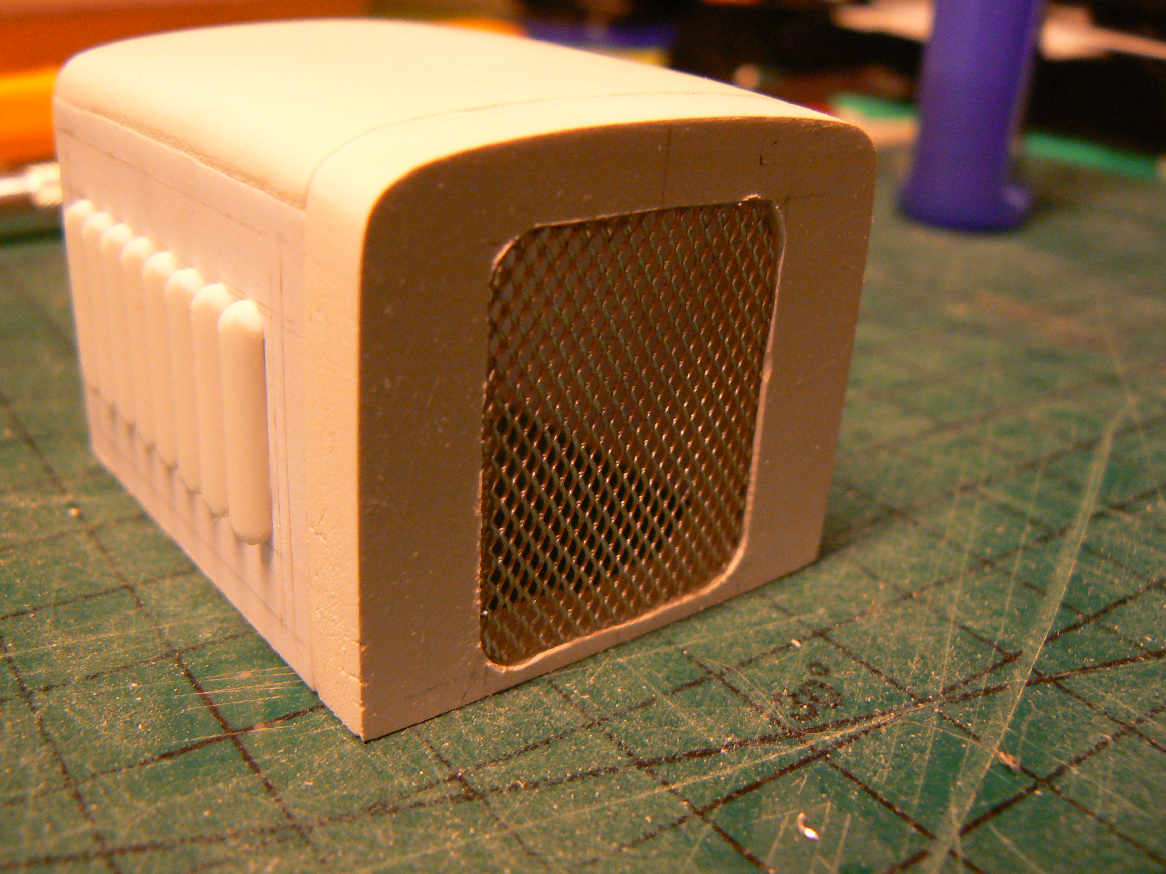

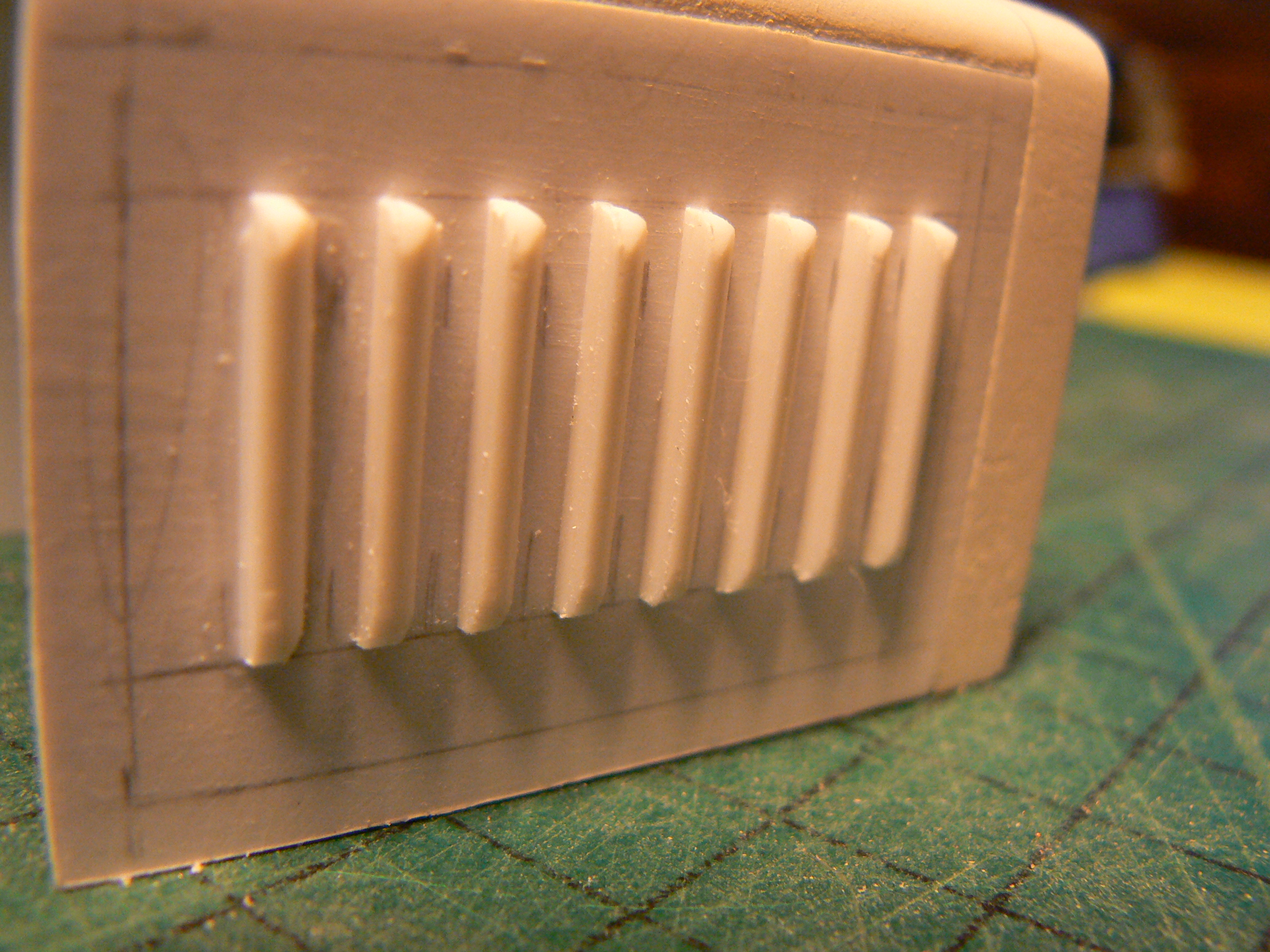

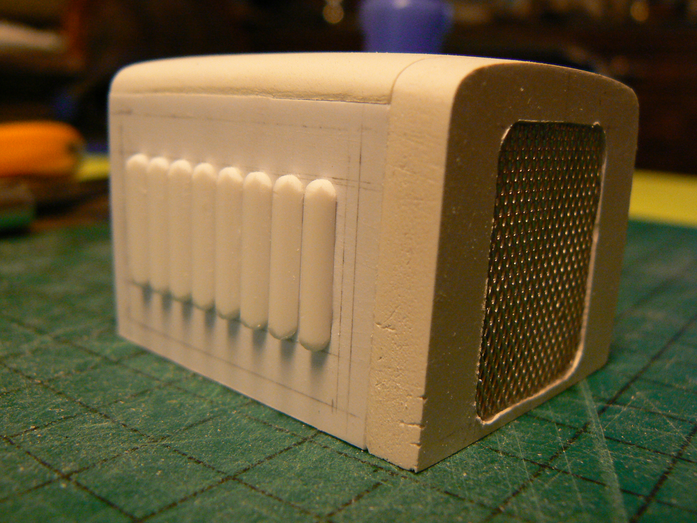

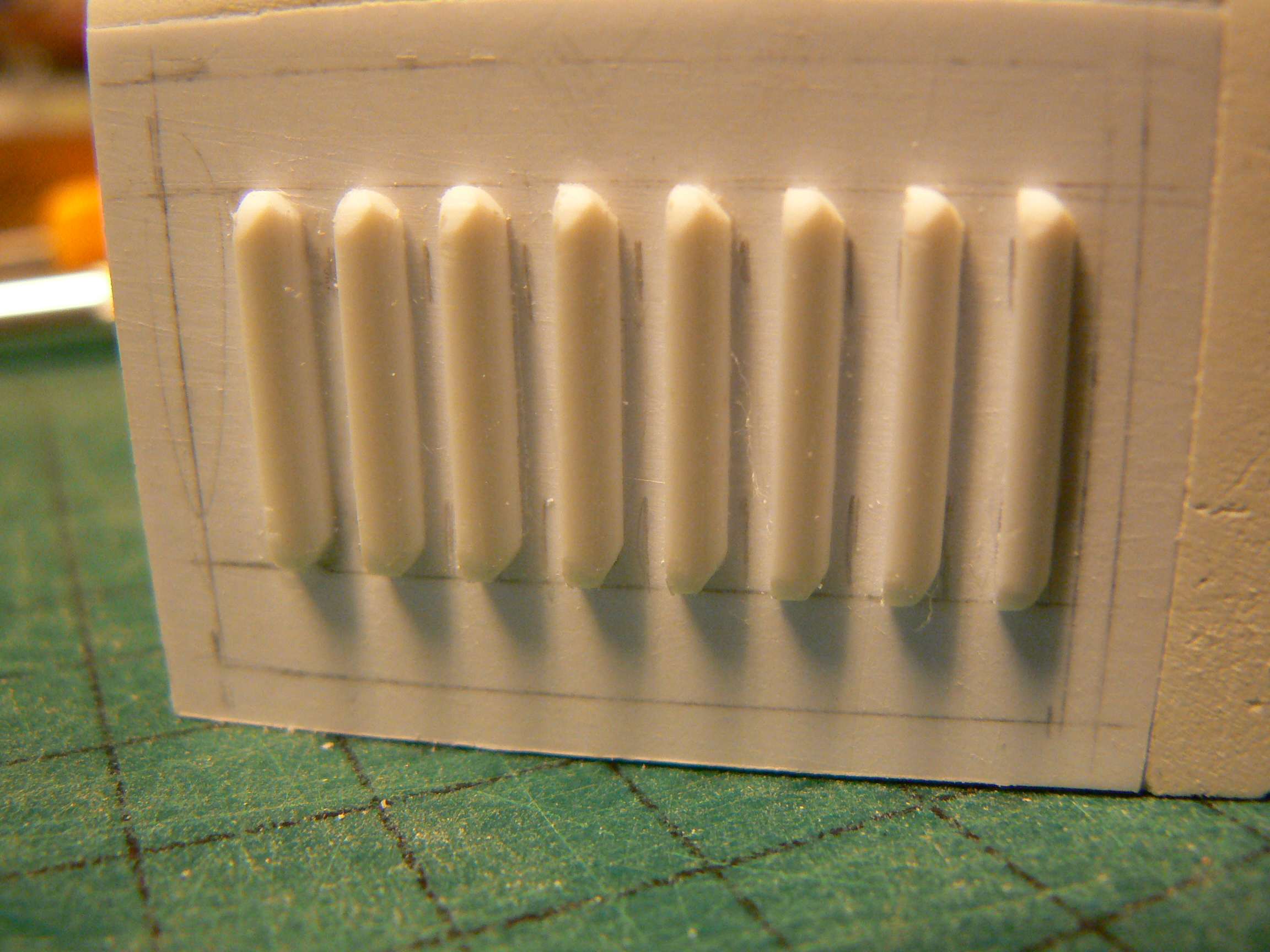

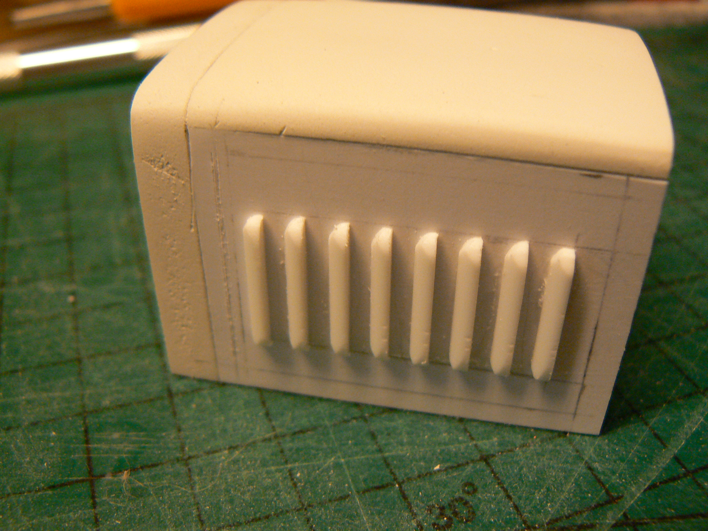

Bonjour a tous
Suite de la construction le plus long : les détails mais c'est cela qui fait chouette alors on commence avec des boulons (ou boucourt ) disposés sur le chassis et le capot moteur avec sa grille et ses ouies d'aérations ....a suivre.....

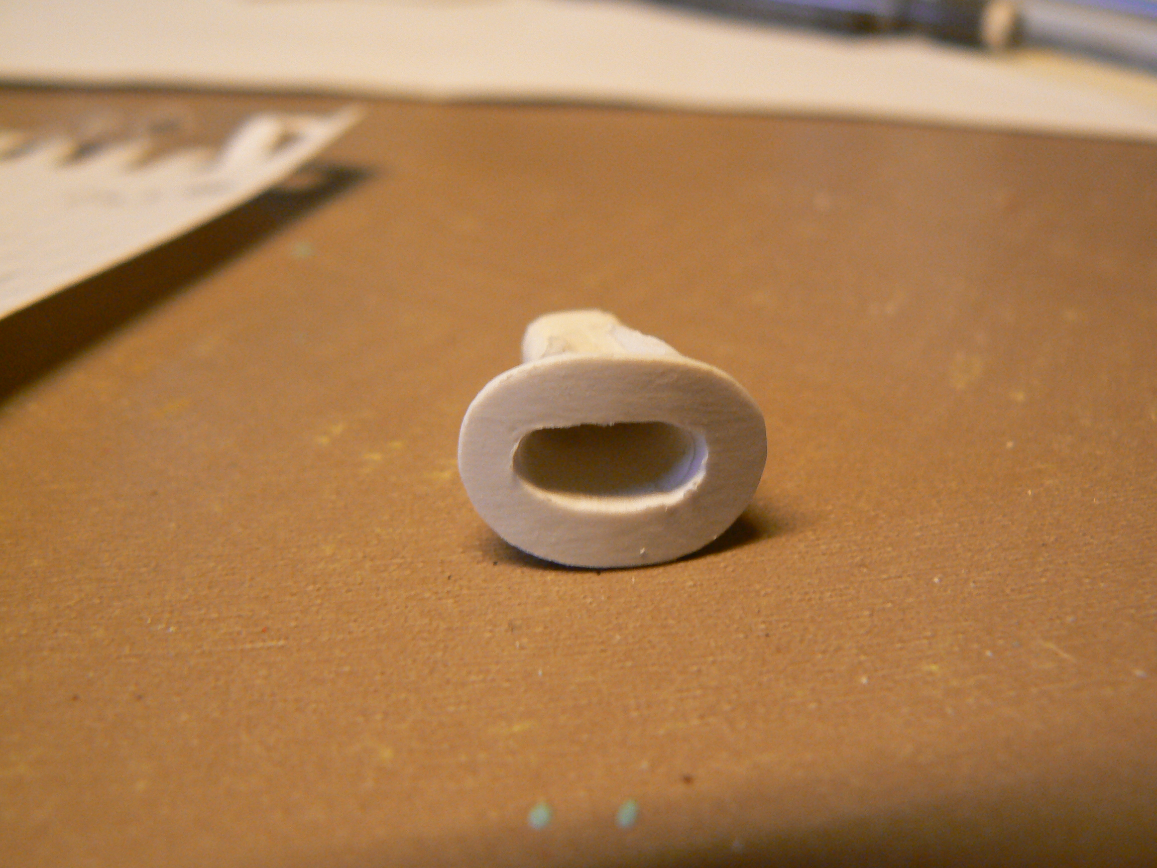

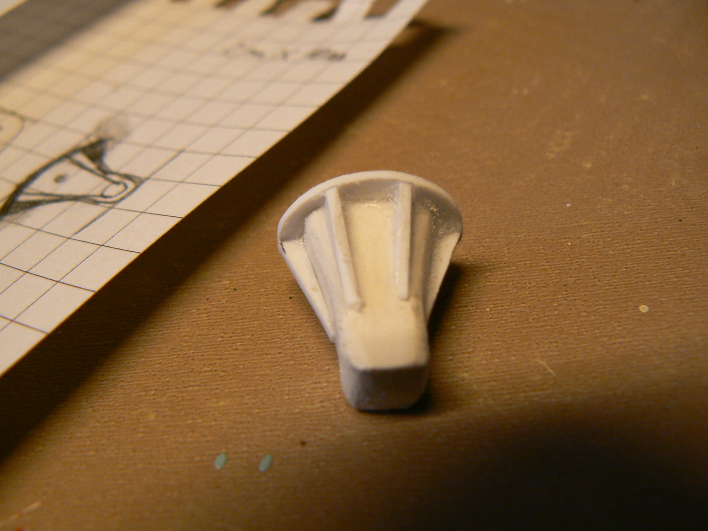

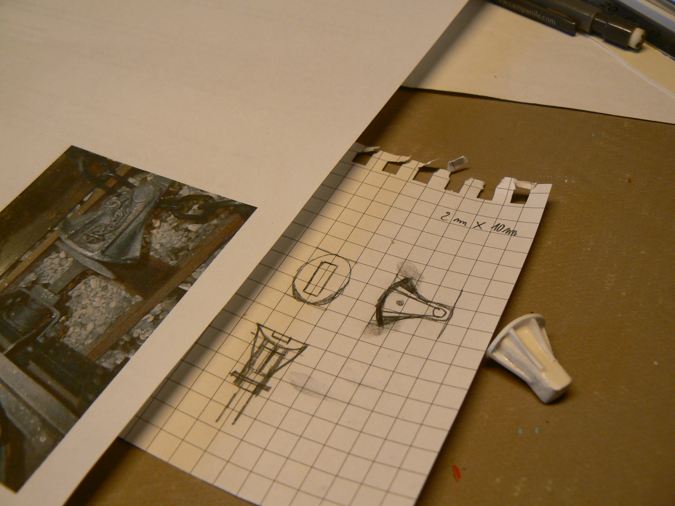

Messagepar cloclo57 » 25 04 2016 à 18:51

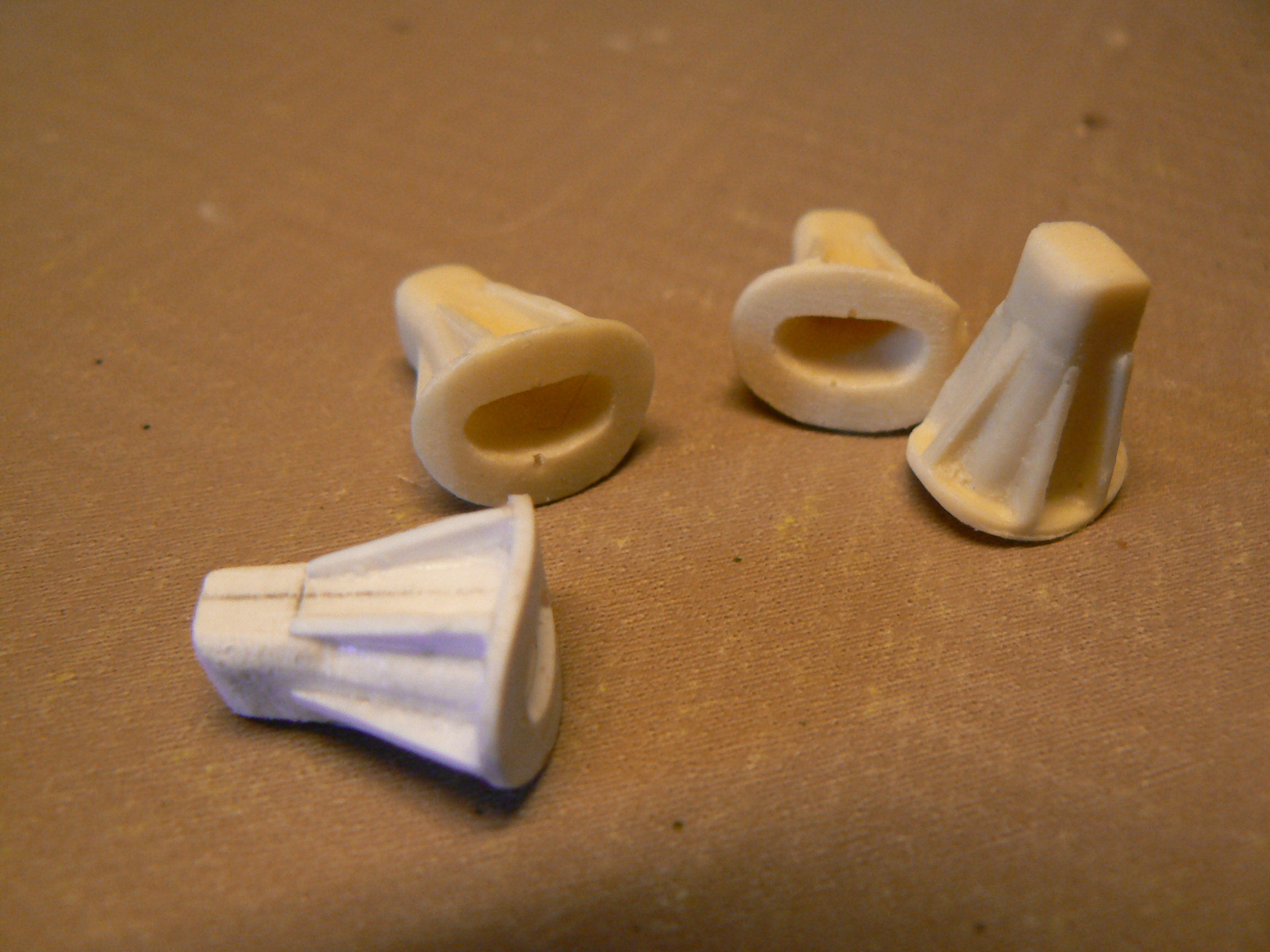

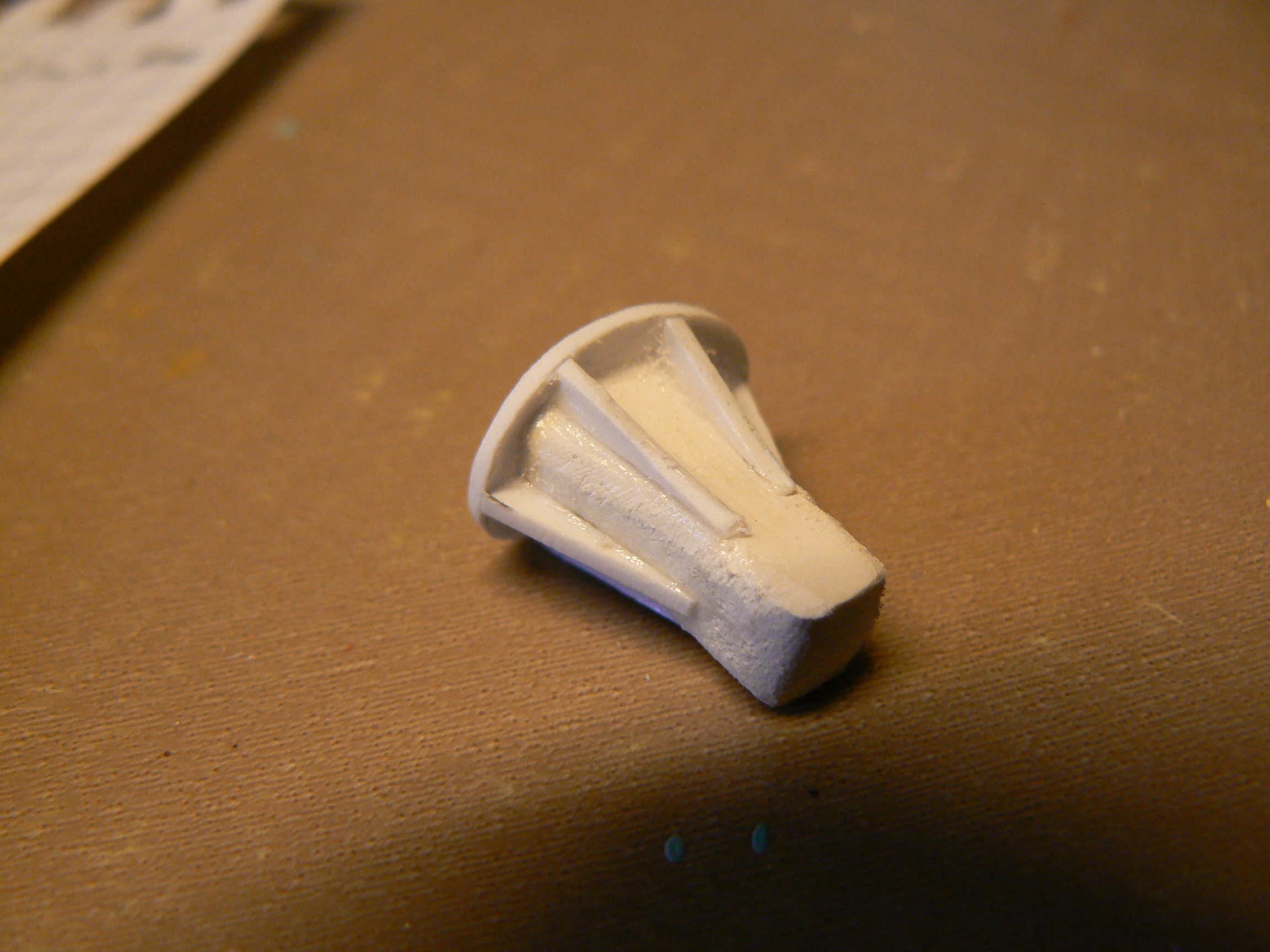

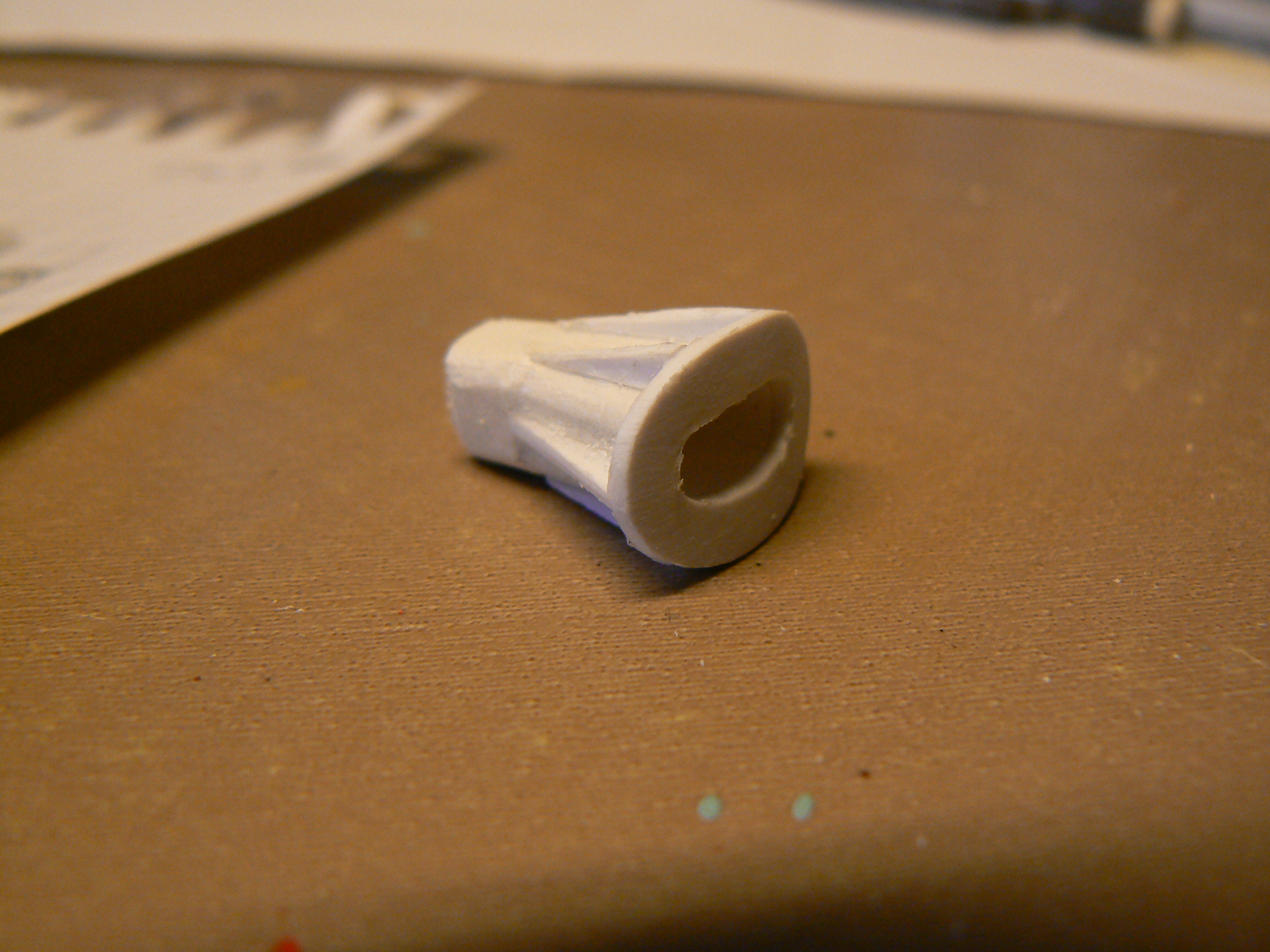

Bonjour a tous
Cela faisait un certain temps pour ne pas dire un temps certain que je n'ai plus rien fait sur la matériel roulant et là avec beaucoup de réflexion et en regardant de très près les photos lors de mon dernier voyage a Froissy ( il y a un an déjà ) , j'ai pu refaire des plans et commencé a tailler le plastique ( il faut dire que l'élément moteur a été aussi pour beaucoup jpvapeur54 que je salut au passage, pour la réalisation de ses wagonnets en laiton de vrais bijoux ) donc voilà le prototype bientôt le moulage en silicone et la coulée en résine de polyuréthane ; suite au prochain épisode...... :F5 :F5

Messagepar cloclo57 » 25 04 2016 à 20:30
et je vous fais une fleur en vous montrant mes dernières photos :B3 :B3 :B3 :B3 :B3 , la première partie du moule est en train de sécher demain soir la seconde partie surement d' ici la fin de semaine les premières coulées........

Re: LOCO DECAUVILLE 030 PROGRES 1/18èm

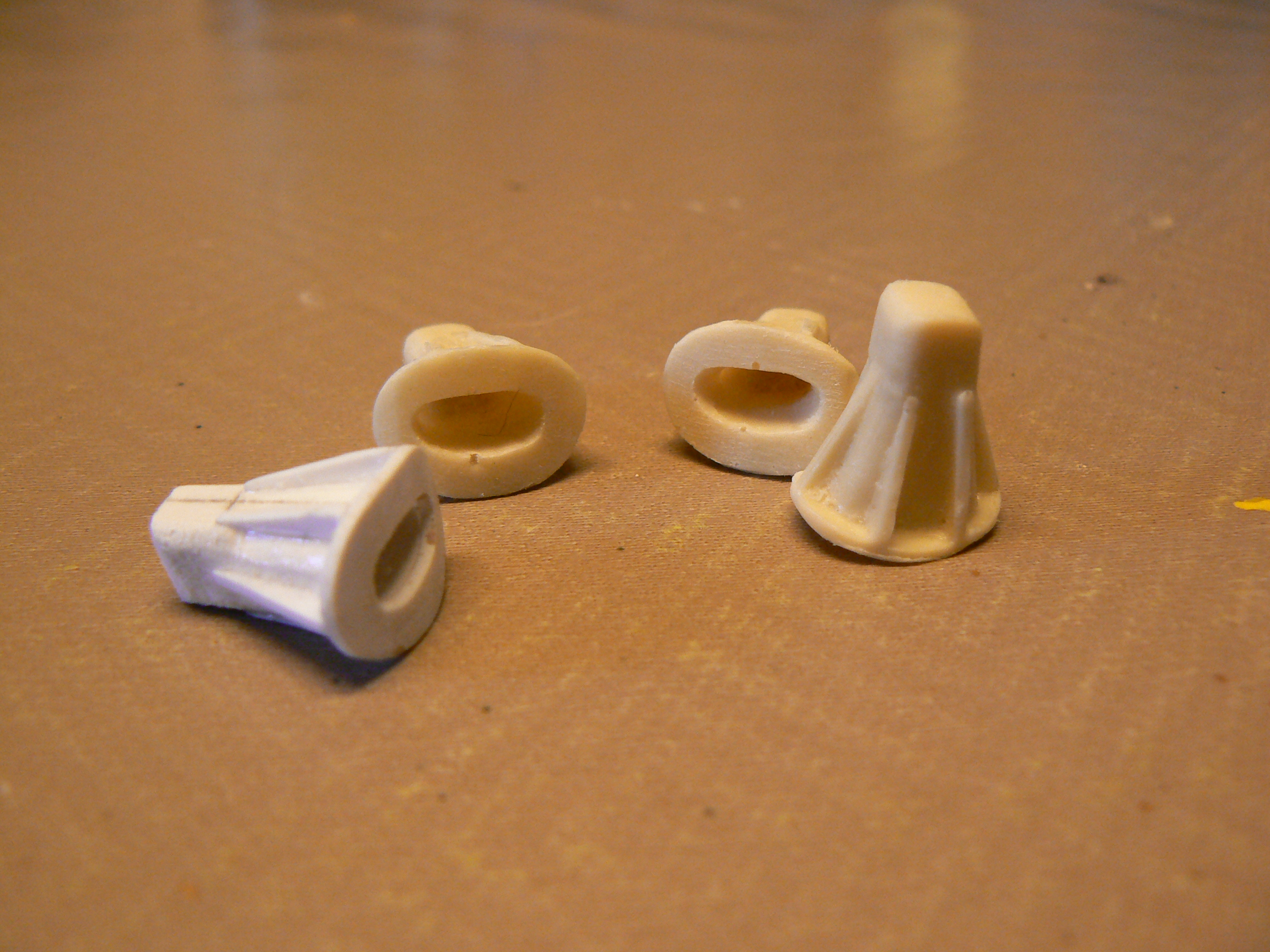

Messagepar cloclo57 » 27 04 2016 à 19:06
Bonsoir a tous
Et bien voilà un petit bouquet ( elles poussent bien dans l' atelier ).
Reste a voir comment les raccorder sur les wagons......carré de 3x3mm..... :F9 :F9 :F9

Messagepar jpvapeur54 » 27 04 2016 à 20:28
Bonjour à tous !
Bonjour cloclo !
J'ai enfin remis en route le moulin à wagonnets ! ;) ;)
Les tulipes seront'elles fixes sur le châssis ou légèrement orientables ? : Fixes = colle ! Orientables = petit axe vertical ! Dans les deux cas, c'est aussi fragile !

Messagepar cloclo57 » 27 04 2016 à 22:18
Bonsoir les amis
Il me semble que la" tulipe" est légèrement orientable en bout de la tige carré mais est il monté sur ressort a l'autre extrémité ?
Si quelqu'un peut nous renseigner......merci :F5 :F5

Messagepar YVES » 30 04 2016 à 11:35
Je n'ai trouvé que ça...
Source : http://forum.e-train.fr/viewtopic.php?f ... 64&start=0
Si tu viens à Froissy ce sera facile à précise. Sinon, je te ferai les photos techniques.

Messagepar papibocfil » 24 05 2016 à 20:00
Bonsoir Cloclo57
Tes tulipes en résine vont être fragiles ne pourrais-tu pas les mouler en métal blanc?
Pour ma part à cette échelle je les fais en laiton découpé et soudé à l'étain (Papibocfil).
A+
