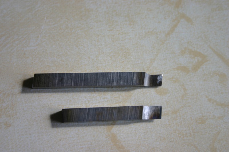

J'ai photographié de profil deux outils à tronçonner : Un pour l'acier et l'alu- l'autre pour le laiton ( Angle de coupe = 0 )

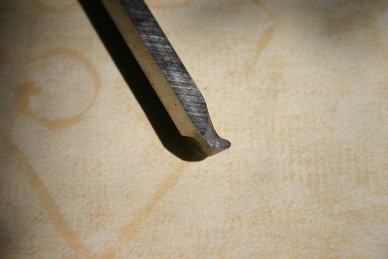

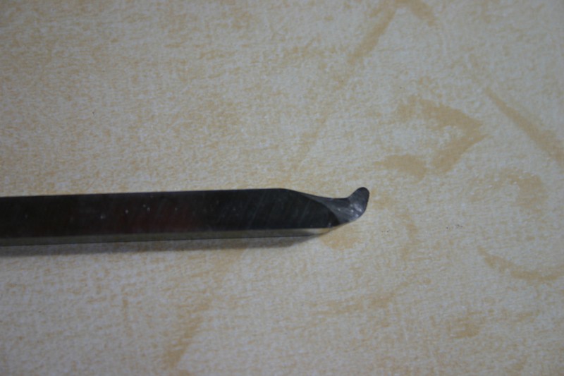

J'ai également pris l'outil qui m'a servi pour usiner le voile des roues des wagonnets ( Il travaille toujours sur un petit
arrondis ) et il ne faut pas être gourmand : Pas plus de 0.3 à 0.4 mm par passe et une petite avance manuelle ( Il n'y a pas
d'avance automatique sur mon chariot transversal )
J'ai essayé de photographier d'autre outils: Avec les reflets et les traces de meule, les vues sont inexploitables ! :E1 :E1
Bonne journée à tous !

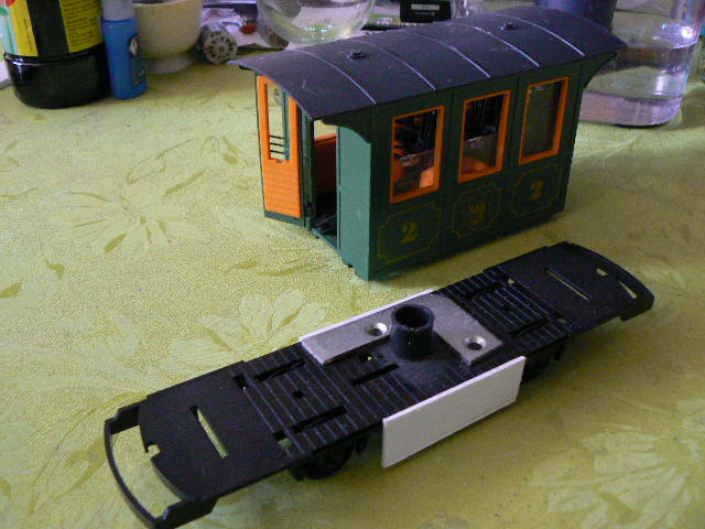

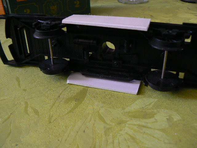

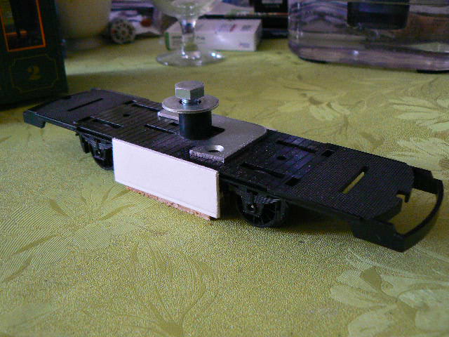

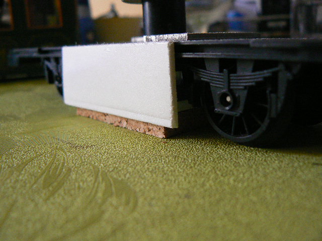

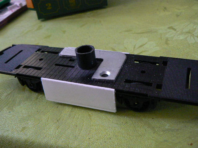

Voilà le réseau commence a prendre forme ,l'électrification est quasiment finit et les locos commencent a se promener et comme il se doit il y a quelques mauvais contacts alors il faut nettoyer la voie
et comme j'ai pu le lire, le bois est un excellent moyen j'utilise donc un bouchon en liège mais lorsqu'il faut faire tout le réseau il faut un wagon.
J'ai copié sur le wagon Jouef sur la base du train Faller une voiture ne me servais pas , ni une ,ni deux c'est parti quelques ingrédients un gros boulon , une équerre métallique ou autre pour faire un peu de poids , une chute de pvc , un petit morceau de liège et de la colle, quelques photos illustre le montage et ça marche plutôt cela roule et nettoie

Messagepar mlm » 04 01 2015 à 12:52
Mets une deuxième équerre symétriquement sinon tu vas user le rail d'un coté :rod_siflet :rod_siflet
