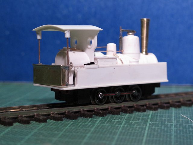

Messagepar Sixtifs » 02 12 2012 à 23:30
Je sais, je l'ai écrit, "en 2012 il y aura du 12" , et je tarde.
Alors enfin un petit bidule qui sera une loco de chantier.
NON CE N'EST PAS UNE CORPET.
Ce devrait être fini avant la fin du monde, ou avant la fin du mois (je ne sais plus exactement)
Bien faire et laisser dire.
Sixtifs
Messages: 5023
Localisation: entre 60 et 100
Re: Dans l'atelier de Sixtifs
Messagepar malletslm » 02 12 2012 à 23:44
Elle est marrante celle-là ! #B6
Mais il manque un mécanicien pour "donner l'échelle" : je n'arrive pas à voir si elle a les caisses à eau très basses, ou bien le toit de l'abri très haut ! #B5
Sinon, recevra-t-elle des embiellages, ou bien sera-t-elle "jupée" ?
Et, au fait, à propos de "jupes"... que devient la 020-020T Corpet des TIV ? :^)
Car en 2012, il Y A BIEN EU du 12 : simplement, on attend toujours la fin ! :B3

Messagepar Sixtifs » 02 12 2012 à 23:50
Machine de chantier, avec des petites roues, plateforme basse.
L'abri fait 23 mm de haut.
Elle va avoir cylindres et bielles, bien visibles et non jupée.
La mallet TIV est en attente
(la file est longue, poussez pas derrière, c'est honteux de couper la file, privilégiée ...)
Sixtifs
Messages: 5023

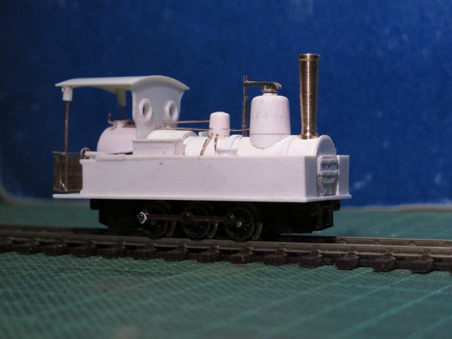

Messagepar Sixtifs » 15 12 2012 à 22:04
La machine (ou plutot sa construction) avance doucement
Tout n'est pas collé, il y a donc du guingois
Sixtifs
Messages: 5023

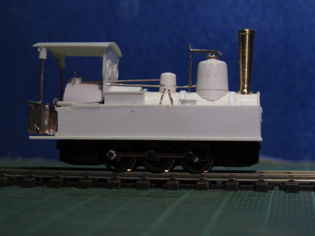

Messagepar malletslm » 16 12 2012 à 11:46
On visualise beaucoup mieux la taille de la machine avec une équipe de conduite sous l'abri ! #B6
Vas-tu diminuer la taille des deux "tubes" qui guident le haut des mains-montoires, sous l'arrière de l'abri ? il n'y a que ça qui soit "hors d'échelle", surtout que tout le reste de cette construction intégrale est très fin... E2
Au fait, quelle est la base mécanique ? châssis en N "surécarté", comme pour la - future... - Mallet TIV ? :^)
malletslm
archiviste du forum
Messages: 7204
Messagepar Sixtifs » 16 12 2012 à 14:08
Les deux tubes qui font la jonction entre les supports et le toit sont un compromis pour la solidité.
Pour faire plus fin, il faudrait que je refasse tout en laiton.
Le chassis provient d'une BR80 "espagnole" ROCO en N.
J'ai remplacé les 3 axes d'origine par d'autres plus longs de 3 mm taillés dans des tiges d'acier.
Sixtifs

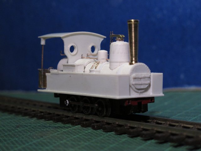

Messagepar Sixtifs » 22 12 2012 à 11:06
La p'tit bouillote n'est pas encore finie, car je me suis laissé emporter par une autre idée.
Ben oui, pour illustrer une discussion sur les modèles Freelance (sur le forum NGRM-ONLINE) j'ai posté la photo d'une loco autrichienne à batteries (en 1914-1915).
Puis l'idée a pris de l'ampleur et je me suis mis à construire un modèle à partir de cette photo.
Je n'ai pas trouvé de chassis satisfaisant dans une taille comparable, alors je l'ai faite plus grosse.
Et histoire de m'occuper en attendant la fin du monde, j'ai pour la première fois construit des bielles.
