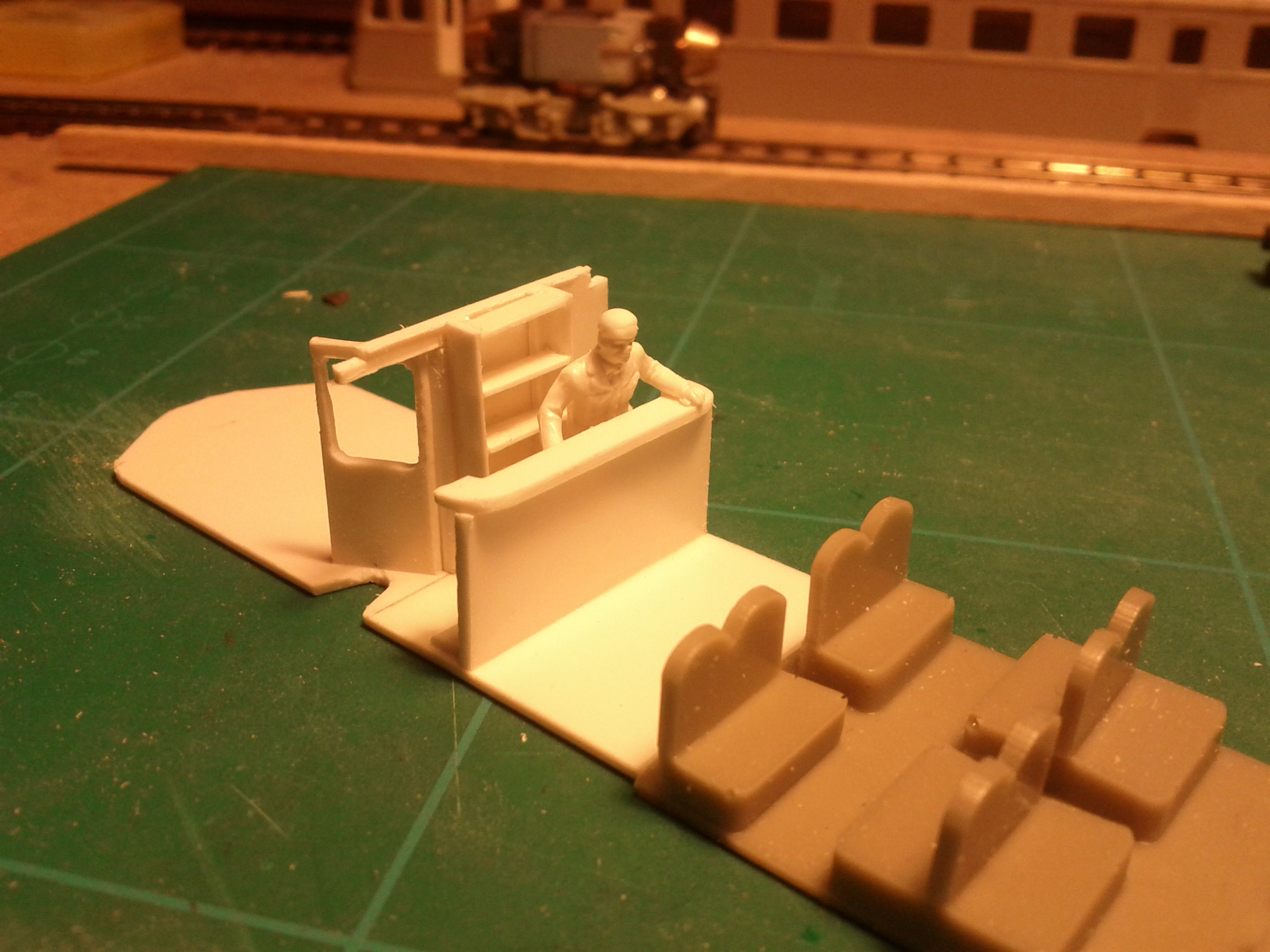

"Salut Clément. Tu peux dire à Storm que ce n'est pas 3 mais 4 ABH CFC, 205 à 208, qui ont eu le bar. Et tu peux aussi dire à 05 Mogul 05 que ledit bar n'était pas adossé au compartiment moteur, mais au compartiment fourgon (sinon, y avait plus de WC pour évacuer les sous-produits du bar).

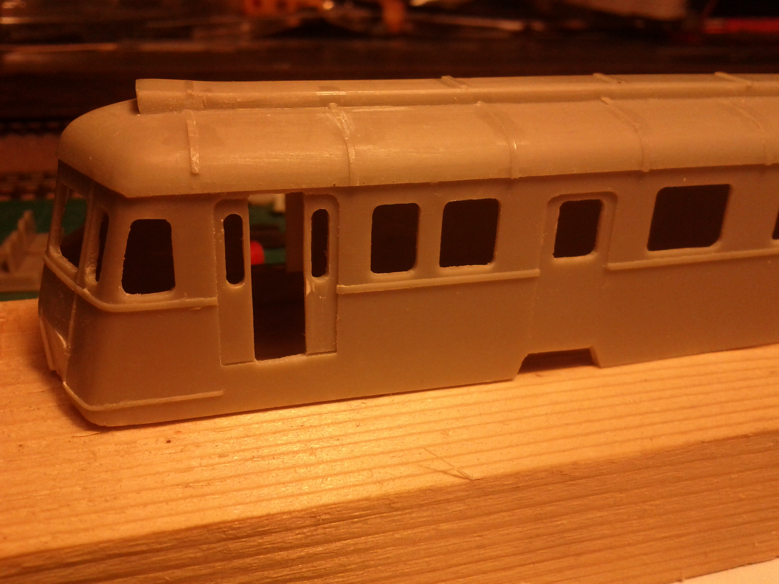

Petit essai à blanc :rod_mdr2
Le plus important pour les longs voyages: le bar :(
Bien sur, avec un peu de finitions et de peinture, ça sera mieux :oups2:

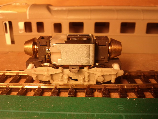

j'ai fait un essai avec les flancs de bogies Apocopa sur le châssis Halling, j’espère que l'inscription en courbe ne sera pas trop perturbée H4
A SUIVRE :ipb-279
u trinighellu
05mogul05
Messages: 1466
Localisation: gard-ardèche
Re: Montage ABH-1 , ABH-5 , ABH-8 APOCOPA
Messagepar Beyer-Garrat » 29 08 2014 à 16:59
Ça ne vas pas suffire malheureusement , tu vas être obligé d'entailler la caisse au droit des flancs de bogie dans l'épaisseur de la résine et là tu devrais pouvoir passer sur du 300 à 450 mm
de rayon c'est ce que j'ai été obligé de faire a Sedan pour tourner sur Binic ,qui pourtant a de grandes courbes avec le X232.(480mm de mémoire)
J'ai utilise une mini-fraise portable a pile plus facile à manier qu'une mini-perçeuse. :maitre:
Messages: 24324
Messagepar 05mogul05 » 29 08 2014 à 17:16
la resine ne fait que 14/10 emes, à cet endroit ! H4

Bravo 05mogul05 ! E2 E2 E2 E2 E2 E2 :maitre: :maitre: je vois que l'ABH a une porte ouverte, c'est sympa pour les unités suivantes ! #B6 #B5
JP, je note l'astuce pour l'inscription en courbe ! #B6 :maitre:
Messagepar 05mogul05 » 29 08 2014 à 19:34

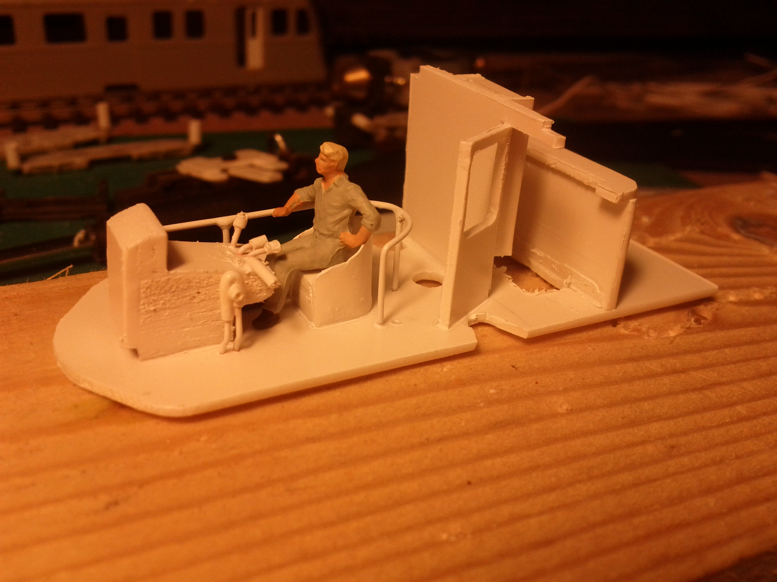

Victor, j'ai "ouvert" toutes les portes "techniques", il fait très chaud en Corse! :ipb-279
ça permettra de voir (un peu) à l'interieur

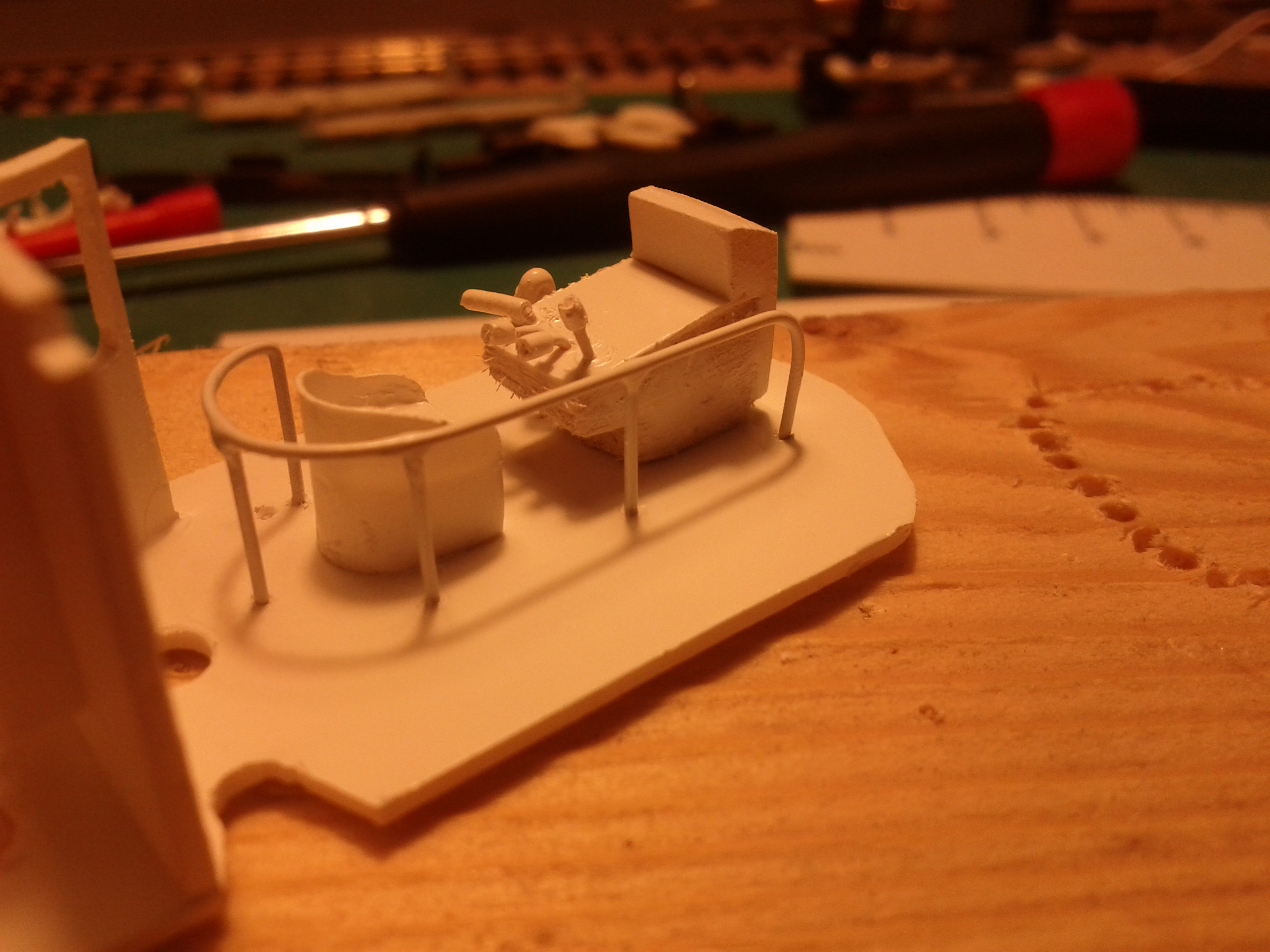

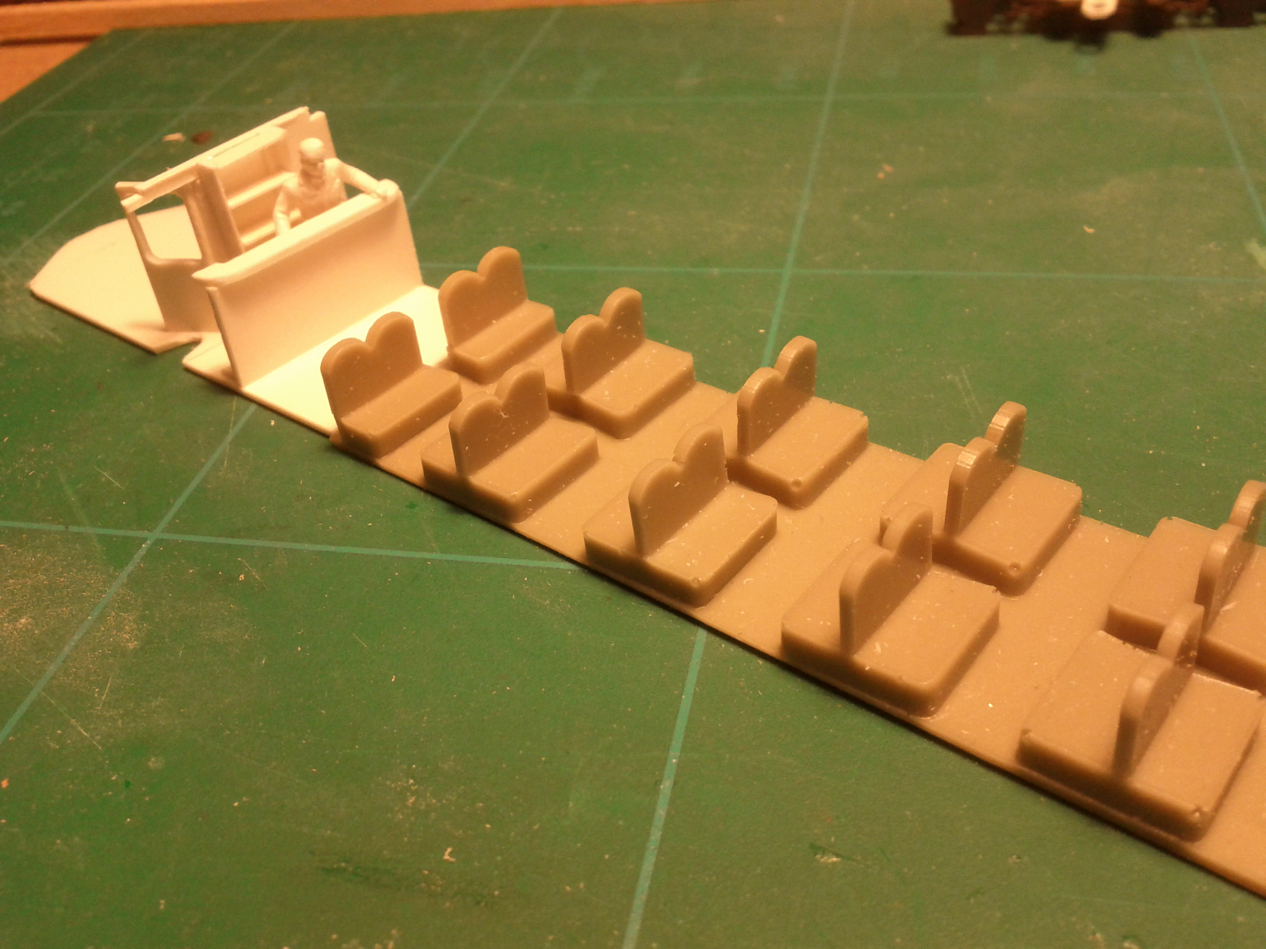

parce que à l’intérieur il y aura ça (juste derriere le bar :( ):

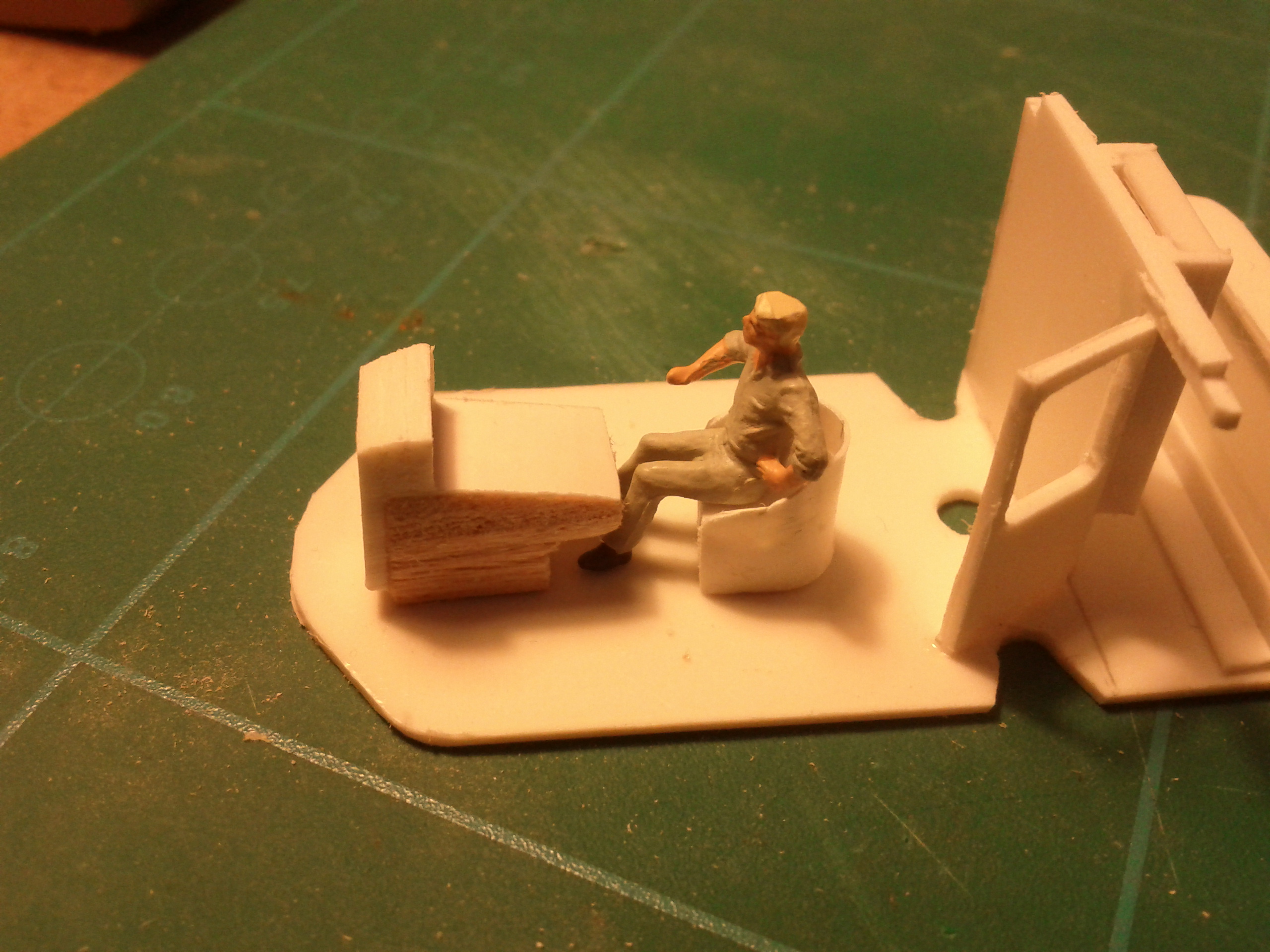

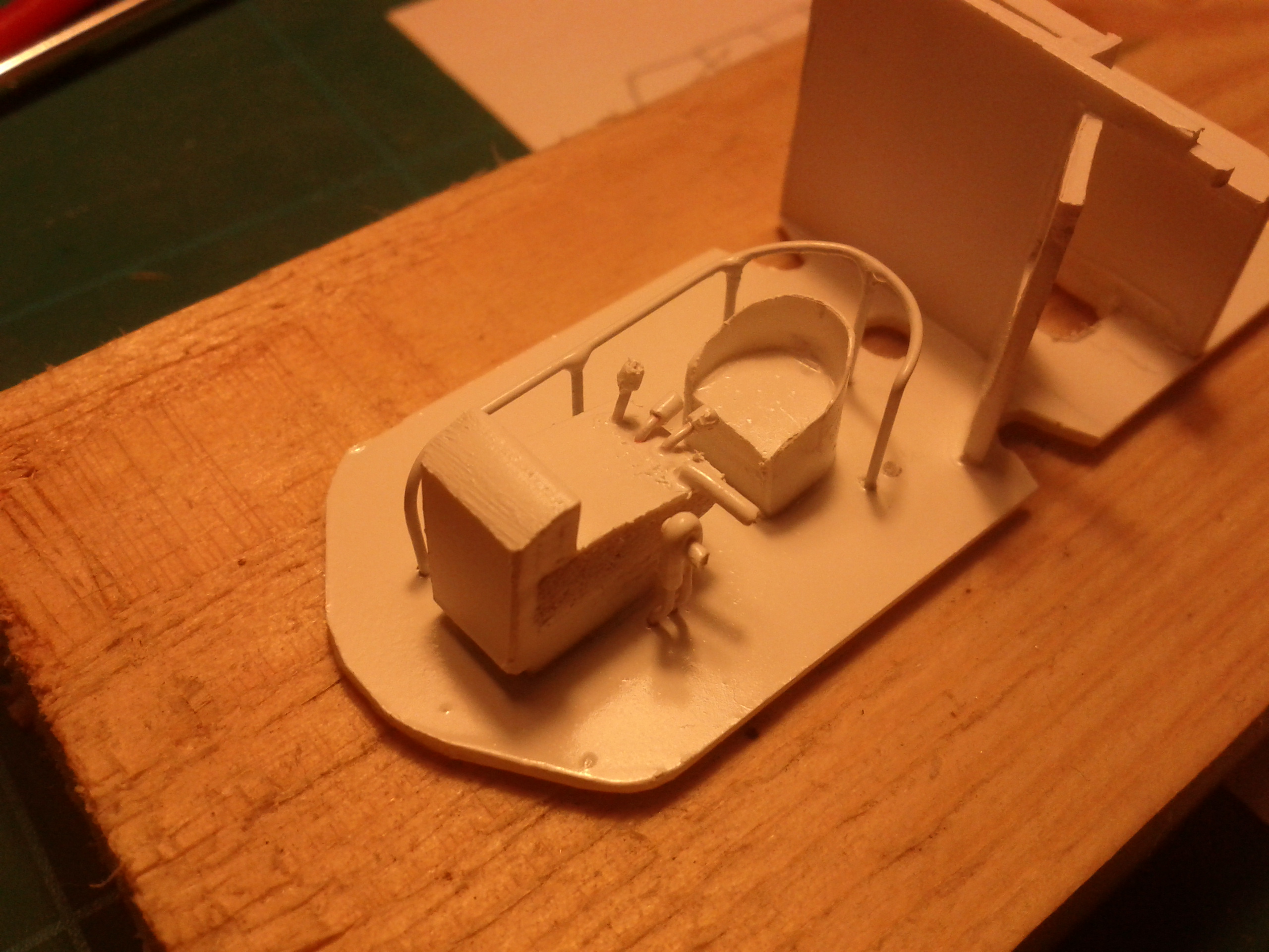

Le siège du conducteur et le pupitre sont faits par empilement de carte plastique ? :F9
Messagepar Beyer-Garrat » 29 08 2014 à 20:41
Storm a écrit:Tonton fait des émules C7 Joli #B6
Il semblerait :H1
Messages: 24324
Messagepar 05mogul05 » 29 08 2014 à 21:04
Le pupitre est un bloc de balsa, (tiré des restes d'un Spitfire qui ne volera plus jamais :C1 ) recouvert de carte plastique et d'un plastique d’emballage tres fin qui a aussi servi a faire le dossier du siège #B6
