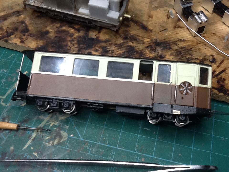

augerd a écrit:il me semblait qu'il était expliqué par quoi on peut représenter la grille du ventilo, mais pas dans ce fil :shock:
si quelqu’un à une idée ou un lien je suis preneur :rod_siflet
Dans la notice en ligne sur le site de Cyril, il est question de "tulle ou collant feminin"
http://newboutique.modele-reduit-train.com/index.php?id_product=133&controller=product

La grille ? Celle de filtres a café fait merveille !
Dites-moi un peu, au vu des rares illustrations il semblerait que des attelages soient installés aux deux extrémités ... :D3 Une suggestion ? Les Bemo me semblent trop imposants. Par contre les marchepieds ont été renforcés. A tout hasard des conduites de freins ont trouvé place (si inexact facilement amovibles).

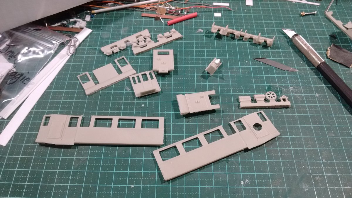

Messagepar augerd » 02 01 2018 à 15:54
et hop, un déterrage dans les règles :mrgreen:
ébavurage très simple, y'a plus qu'a lire la notice plusieurs fois, et surtout relire ce qu'en disait Cyril sur le fil ;)

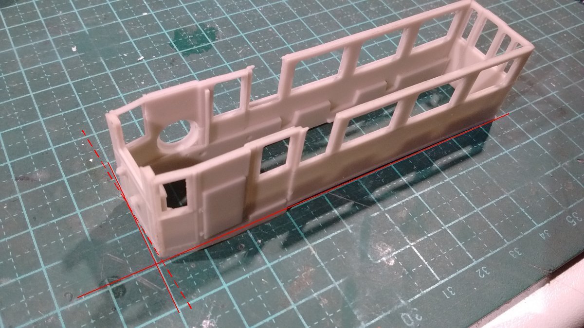

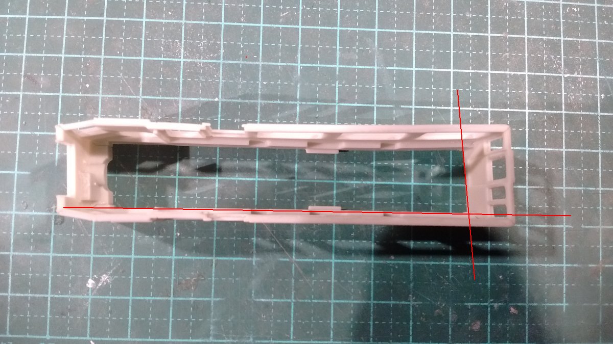

ayant fait du ménage sur l'établi, j'ai enfin pu sortir mon Crochat qui attendait depuis plusieurs mois que je daigne bien m'occuper de lui ;)
après l'ébavurage, qlq coups de limes et cutter, vérification que les 4 faces à 45° coïncidaient nickel, assemblage à sec avec maintient léger par plusieurs élastiques, infiltrations de cyano hyper fluide, et je laisse sécher ... 2 jours, car pris par Jeannette qui viens de s'appercevoir que le ctrl technique de sa Panda est dans qlq jours, donc changement des pneus en cata, ampoule de phares HS, etc :F9
bref, je reviens sur mon Crochat hier après midi ... et je découvre ça :shock:
la caisse est de traviole, et ça se voit vraiment H4
pas compris où j'ai merdé car il est a la même place: les élastiques ont "bougés" pendant que je collais, réaction chimique entre résine et colle (ça me semblerais étonnant :E1 ) ????
un peu les boules, car je ne pourrais pas décoller vu que c'est littéralement "soudé" a froid H4
je pense que j'vais voir avec Cyril si il a une caisse d'avance :rod_siflet
Dominique :cry:

Messagepar Storm » 05 01 2018 à 15:27
Bé alors mon Dom, un reste de réveillon, t'arrives plus à coller d'équerre :( :E1 :rod_mdr2 :prrrt:
Tu as essayé le décoleur cyano de chez ABE? Je ne sais pas s'il fonctionne avec d'autres formulations de colle que celle qu'il commercialise :D3 :F9
Messages: 23944
Re: Crochat Savoie
Messagepar Patrick ze rabbit Deludin » 05 01 2018 à 17:06
Acétone en bain, aussi, si la caisse résiste...
Je me suis aperçu de cet propriété il y a bien longtemps en faisant disparaître une peinture loupée, sur un modèle en laiton monté à la cyano.
par contre j'ai un produit "décolleur" acheté bien cher avec la cyano idoine, et... il ne la décolle pas :C1 !
Messages: 14873
