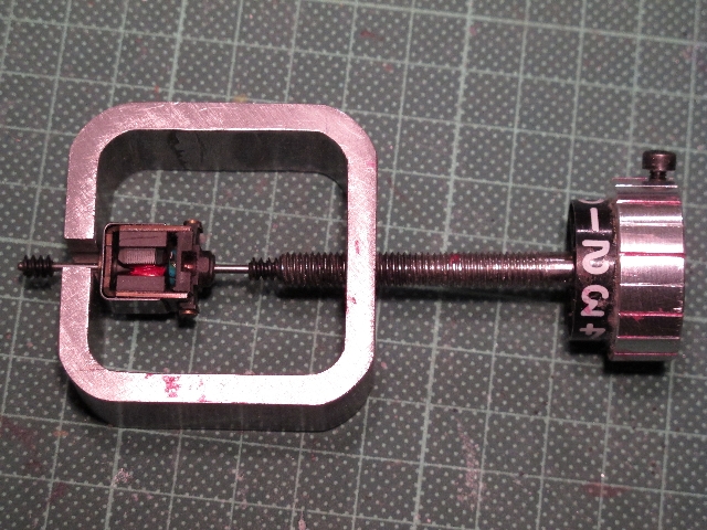

Voila ma presse à essieux, au choix pour extraire ou insérer :
Le cadre d'acier provient d'un profilé pour poteaux de panneaux d'affichage
La vis-vérin fait 6 mm pas 100, donc un millimètre d'avance par tour.
La molette est faite dans une chute de tournage, les encoches taillées à la scie bocfil.
La couronne numérotée provient d'une roue codeuse électronique, on peut en trouver aussi dans les compteurs de magnétophones. Bien pratique pour les réglages.
La vis vérin est forée dans son axe sur environ 1 cm. On peut comme sur la photo y engager un axe.
J'ai aussi un jeu de tiges d'acier de divers diamêtres pour extraction d'axes.
L'encoche à gauche du cadre est large, mais je peux y appuyer une plaque avec une fente plus étroite.

Messagepar Beyer-Garrat » 20 06 2012 à 07:56
Oui déclinaison comme celui-ci légèrement différent du" Puller"
Avec le Puller III
Qui enfin propose un intercalaire pouvant être maintenu avec axe fin utilisable en Ho et échelles inférieures.
J'en possède les deux premières déclinaisons qui ne me satisfont pas .
Ces appareils ayant tous jusqu’à présent le gros défaut d'être de simples "pousseurs" qui une fois ayant emmené l'axe au ras du voile de roue te laissait sur ta faim !
Sans compter que ce système émousse les pointes et est incompatible avec la faible résistance du laiton (les axes se tordent a l'emmanchement)
Je pense que 3Dmétriques et mlm font référence a un véritable système d'extraction avec serrage de l'axe. #B6
En attendant mes deux pinces et leur bras de levier fonctionnent
plutot bien C7 :maitre:

Messagepar Sixtifs » 20 06 2012 à 09:32
Beyer-Garrat a écrit:Qui enfin propose un intercalaire pouvant être maintenu avec axe fin utilisable en Ho et échelles inférieures.
Dans le système que je me suis bricolé, je met une tige pousseuse de diamètre ad-hoc dans le bout de la vis vérin.
Je peux ainsi pousser l'axe au dela du voile de roue.
Chaque tige pousseuse est faite d'un bout de corde à piano ou d'une queue de forêt cassé.
Toutes ont une extrémité de diamètre ajusté au trou de la vis vérin, le diamètre de l'autre extrémité est réduit par mimo-rectifieuse.
Je commence à pousser avec une tige pousseuse de 2 mm, puis arrivé un poil avant le voile de roue, je passe à une tige pousseuse de diamètre inférieur à celui de l'axe.
Je n'ai pas encore fait de tiges pousseuses pour les axes à pointes (à tourner en laiton, bronze ou acier doux, avec cône rentrant fait au forêt à centrer). J'utilise aussi pour cela le système des deux pinces à becs effilés.
Le guidage de ma vis-vérin est à améliorer, pour l'instant il y a un poil trop de jeu, mais c'est maîtrisable à la main dans un moment de calme.
Bien faire et laisser dire.

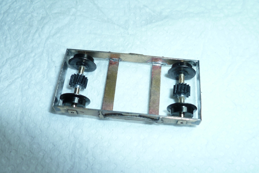

Le bogie est ensuite réalisé pour pouvoir accueillir 'un 5 pôles mashima 16mm a double sortie

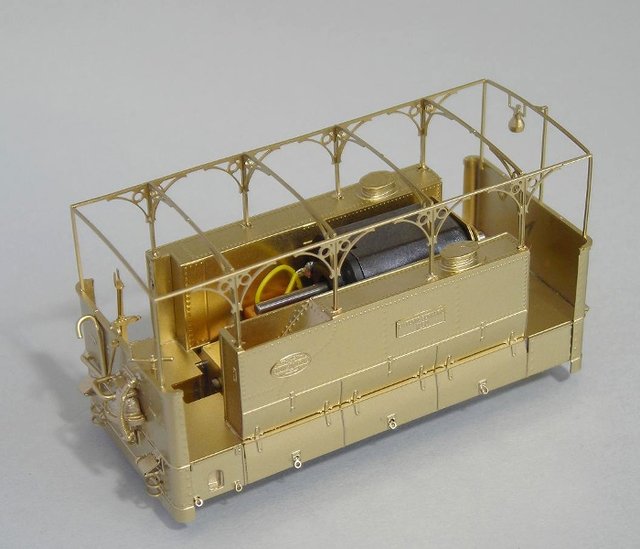

Messagepar Beyer-Garrat » 21 06 2012 à 07:45
Spécial laitonneux (pas regarder les autres :rod_mdr2 :rod_mdr2 :rod_mdr2 )
Le premier tirage de pré-série de la 030 Sarthe Hom de Trestle modeles
Sarthe 030 Hom
Sarthe 030 Hom.JPG (46.84 Kio) Vu 2761 fois
Sarthe 030 Hom 2.JPG (62.74 Kio) Vu 2761 fois
Roues a rayons ,entrainement par courroie elle est belle non ?
Vous ne l'avez pas commandé mince ! mais p'tet que Lematec................... :rod_mdr2

Messagepar Marcel » 21 06 2012 à 10:16
Le premier tirage de pré-série de la 030 Sarthe Hom de Trestle modeles...
Vraiment superbe... de la dentelle !
(ne pas se disperser, Marcel !...)
@Beyer-Garrat : Les essieux sont mis en place par élasticité des flancs, je présume ?
Les engrenages sont-ils collés à la cyano ou emmanchés à force ?
MJModélisme
Marcel
Messages: 2499
Re: Kits laiton , montages et améliorations

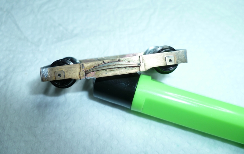

Messagepar Beyer-Garrat » 21 06 2012 à 11:25
Les essieux sont installés avant soudure des traverses avant .
En cas de pbs le bogie se démonte avec une seule vis (nous le verrons par la suite) ce qui me permet d'intervenir tranquillement au cas très improbable d'un soucis sur un essieu.
Le tube et les pignons sont montés gras et fixés en place a la Plasty .Les roues reçoivent aussi une goutte de cyano par sécurité après avoir été réglées en écartement avec la cale Tillig
