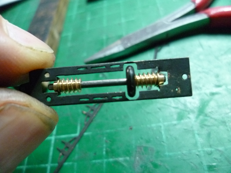

En fait Marcel tout dépend du mode d'agrandissement choisi du passage de palier, en le limant a plat comme
préconisé dans la notice tu obtiens un ovale ,en le faisant après pliage (voir photo) en tournant comme un foret nous
obtenons un trou concentrique et il faut limer le dégagement.
Les deux méthodes sont valables. :maitre:

Ah, oui, je comprends ce que tu voulais dire, au temps pour moi !
Sans doute sur cette gravure "maison" l'alignement des deux typons n'est-il pas parfait, et donc tu as plus de travail pour l'insertion des paliers.
Je vais corriger la notice concernant le pliage des arceaux avant l'ajustement à la lime, tu as parfaitement raison.

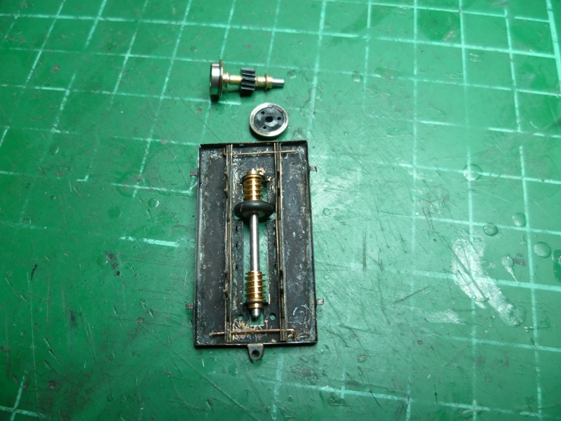

Mécanique :
Une fois les divers élément peints ou brunis (Bonjour Carla :rod_mdr2 :rod_mdr2 ) l'ensemble volant moteur vis sans fin , livrée pré-monté est inséré dans les brides.
Un jeu en longueur de 1/10 est obtenu en inclinant l'une des deux brides.Pour éviter les re-démontages successifs toujours préjudiciable à la mécanique j'ai posé
deux points de cyano a l'aide d'une épingle de couturière pour fixer les paliers aux brides.
Pas de panique :B3 si vous avez collé l'arbre par inadvertance en posant la pointe du fer a souder sur celui-ci la cyano va se vaporiser et vous pourrez recommencer l'opération
une micro goutte suffit !
Le kit est bien pensé et le prémontage soigneux comme on le voit sur la photo le volant est parfaitement centré #B6
L'ensemble est ensuite remonté complètement châssis ,longerons et support d'essieux .Ils sont ensuite sécurisé a l'aide de deux "clefs" en fil de laiton de 4/10 passés a travers des trous d'extrémité.
Si vos pliages sont ok et les trous débouchés çà passe "pile poil" (positionnement des trous ,jeux en longueur et largeur)
Nous verrons par la suite pourquoi les essieux (livrés eux aussi pré-montés) ont été démontés C7 :maitre:
