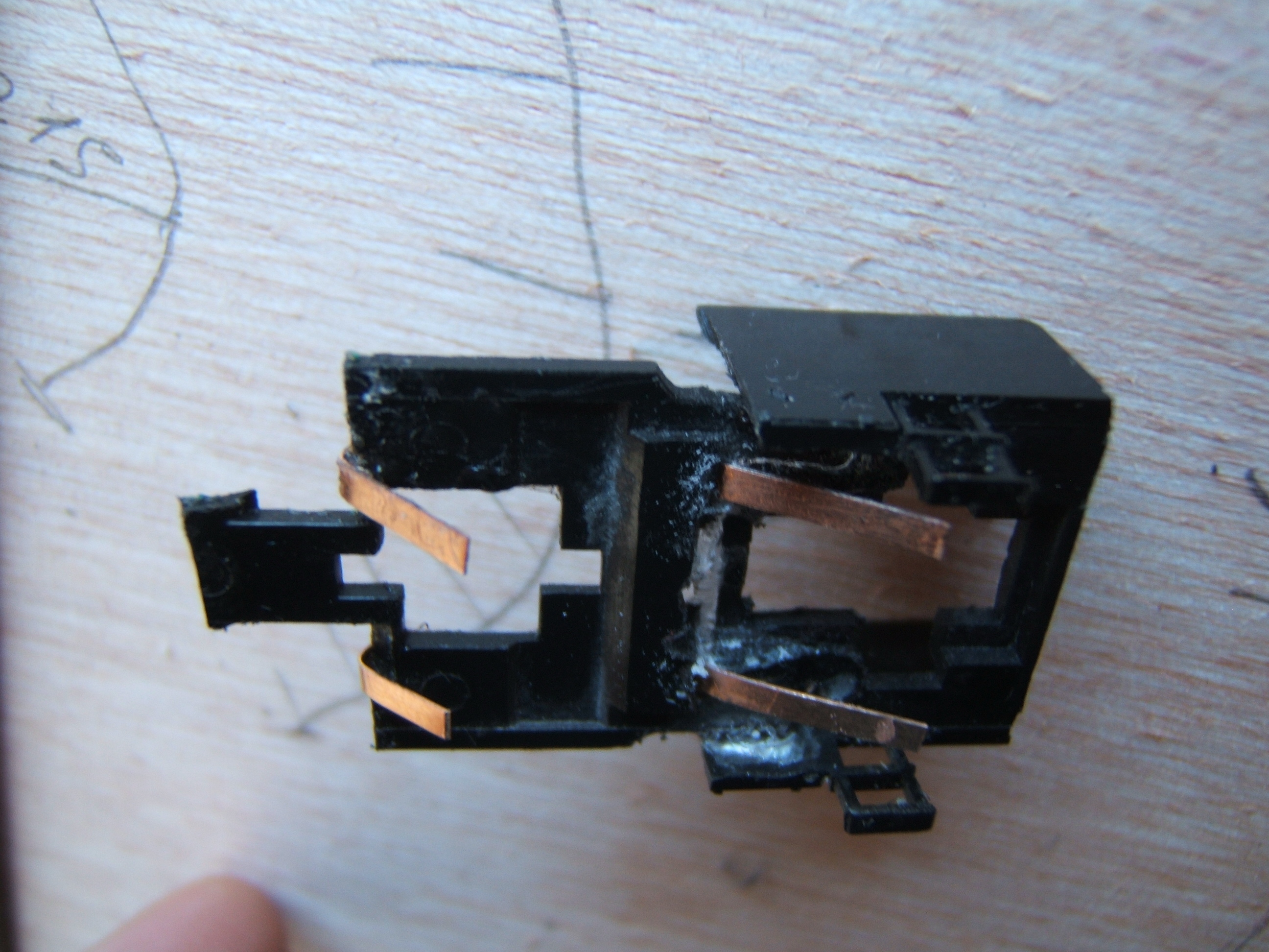

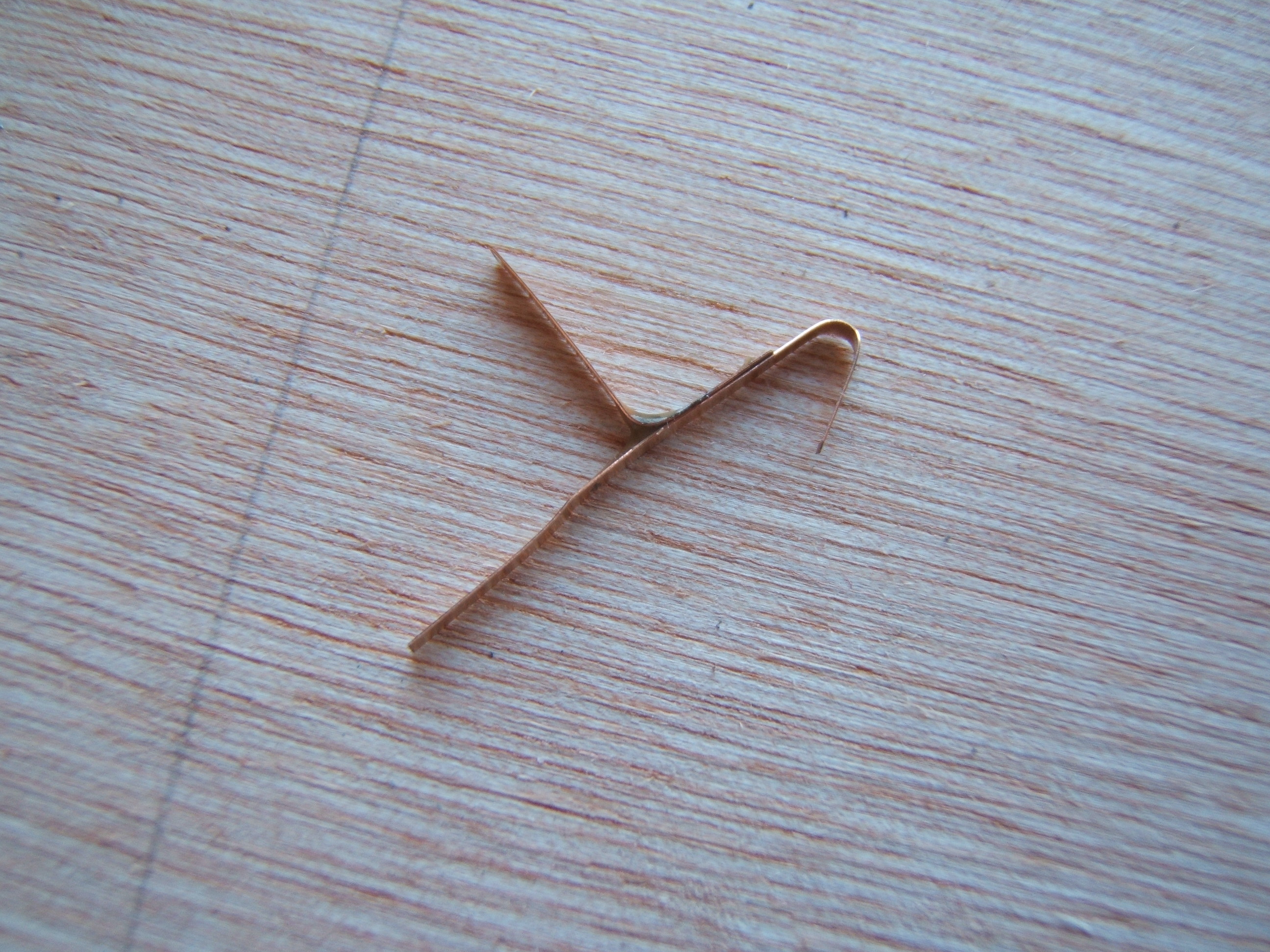

Grâce à l'intervention d'un ami, mon question sur le captage du courant est en passe d'être résolu, par la réalisation de nouvelles lames :
Une fois posées, voilà ce que cela donne :
La suite : l'assemblage provisoire (sans collage) de la loco, puis essais, puis montage définitif

Ce matin, j'ai vérifié le collage des lames contact : OK #B6 . Je sais pas si j'aurai la patience d'attendre le week-end prochain pour tester la machine :rod_siflet
