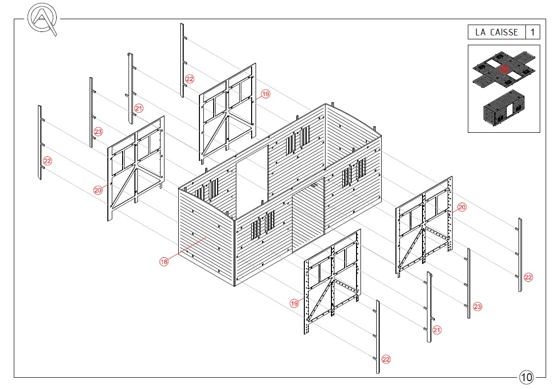

Travaux hier avant d'aller au lit : montants d'extrémité sur un côté. Très dur à faire, certains trous seront bouchés avec un peu de mastic (quand j'en aurai acheté, je vais demander aux pros si ça peut pas se faire avec la peinture), photos cet après-midi. :maitre:

Quels trous Victor ? normalement il ne devrait pas y en avoir tu as une photo ou une ref (j'ai la doc Aubertrain) ?
La peinture ne rebouchera rien, sinon a faire de gros pâtés dans ce cas, j'espère que tu utilisera au minimum une bombe pour peindre ce joli modèle :B3
Il est préférable d'utiliser du putty (mastique modéliste) ou reboucher le trou a la soudure (plus risquer) .
Tiens au fait n'oublie pas d'utiliser un apprêt spécial métal
avant peinture je te conseille celle-ci dispo partout (attention comme elle est transparente c'est un déstabilisant)

Ceux-ci, à la jonction des faces, ils se voient bien sur mes photos. #B6
C'est très risqué de vouloir boucher cette faille à la soudure :?
Merci pour l'astuce du putty, #B5 cela me confirme que certaines de mes idées ne sont peut être pas totalement idiotes ... #B1
Je prends note pour la peinture ! :maitre: :maitre: :maitre:

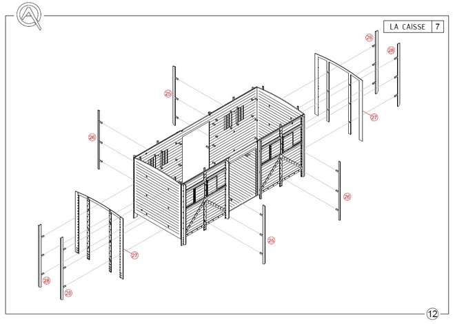

Oui effectivement Victor c'est un pb de conception il n'a pas été tenu compte du recouvrement de l'épaisseur du métal de la pièce 19 et 20 par la 27 qui n'est pas assez large.
Tu as un des bouts qui ne plaque pas bien sur ta première photo il faudrait le reprendre en insérant de la soudure liquide dessous avec une lame de cuter et en chauffant avec un fer propre
utilise une cale en bois a l'intérieur pour faire pression. #B6

Non en fait je crois que c'est la 18 que j'ai mal enfoncé, la 27 devant par la suite se plaquer sur la 19 et la 20, mais vas dessouder la 18 .... H4 H4 H4 H4
Je vais reboucher cette faille au putty et tacher de bien le faire sur les autres wagons ! #B6
