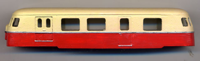

Messagepar Tyrphon » 06 11 2013 à 20:04
Un peu de peinture, et ça commence à ressembler à quelque chose...
A80D1- 6-11-2013.jpg (37.88 Kio) Vu 4839 fois
Je me pose toujours la question de la couleur de la ceinture de caisse, qui a bien l'air métallisée sur les photos des Billard PdC. J'ai retrouvé un vieux rouleau de bande autocollante noire. Je l'ai peinte en argenté et collée provisoirement en place pour voir ce que ça donne.
Je suis en train me pencher sur les inscriptions. Il me semble bien que le sigle "PDC" était en métal poli. Comment reproduire çà?

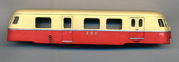

Messagepar Tyrphon » 12 11 2013 à 17:03
Je suis parti à la recherche de lettres "PDC" dans mon stock de décals. Il me fallait en théorie des lettres en relief et en métal.
Je suis tombé sur de très vieilles planches de décals RMA destinées à immatriculer des locomotives. j'y ai trouvé mes lettres, mais comme elles étaient trop hautes, j'ai dû couper les décal en deux. Autant dire que ce n'était pas facile de mettre tout en place #A8 . Après de multiples couches de Micro Sol, les vieilles décals ont consenti à adhérer à la caisse.
Pour le "610", j'ai trouvé des lettres blanches dans une planche Carpena.
Après séchage, un coup de vernis mat, repose de la ceinture argentée et... il me reste à faire l'autre côté :rod_siflet .

Messagepar Kazh du » 12 11 2013 à 17:05
Tyrphon a écrit:Pour le "601", j'ai trouvé des lettres blanches dans une planche Carpena.
Et c'est pour ça qu'il est marqué "610" :F9
Ah tu vois qu'on suit #B5
