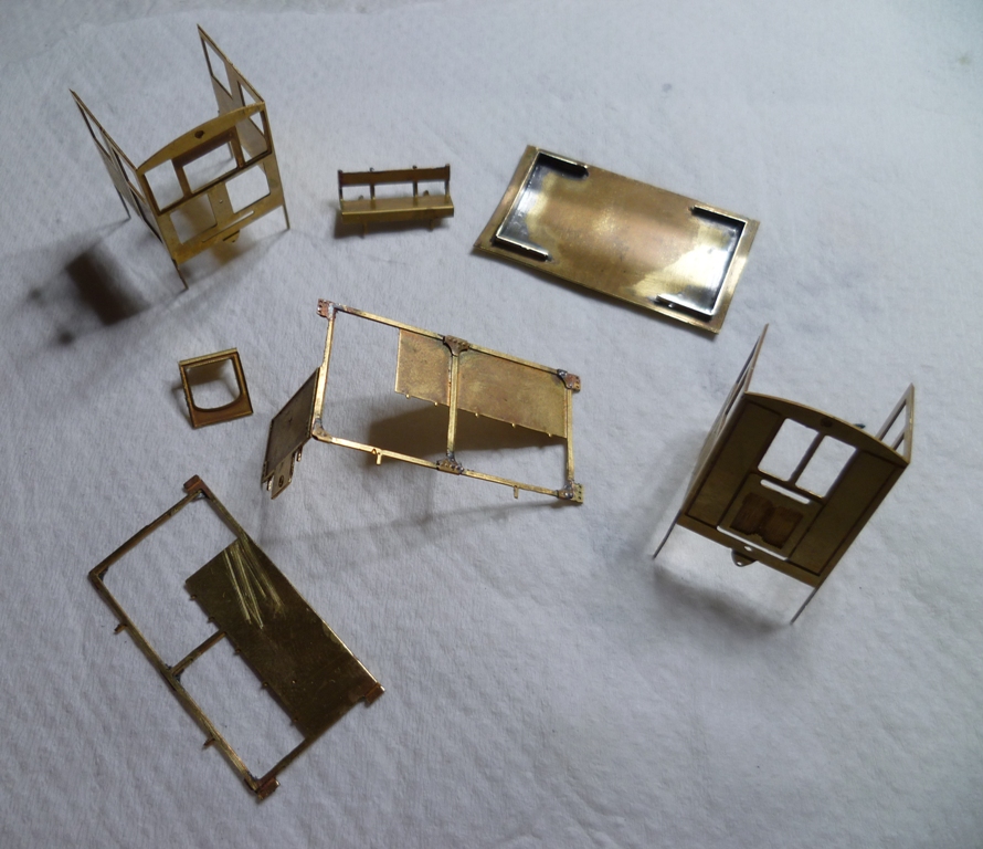

Messagepar Beyer-Garrat » 30 06 2013 à 20:06
Avancée sur la draisine avec la mise en forme des demi-caisses avant soudure ,du toit ,du banc et des ferrures extérieures que j'ai été obligé de couper tant le tirage en photodec a été loupé :H2
Maintenant le montage D9

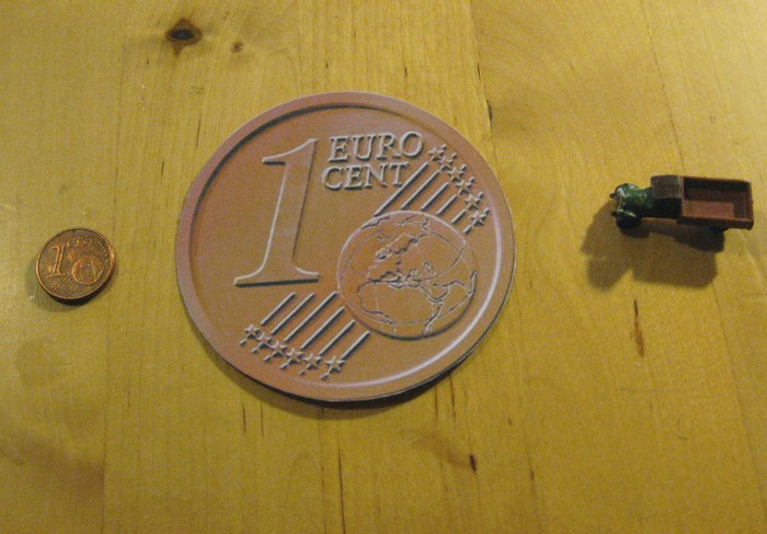

Messagepar pelican » 01 07 2013 à 09:09
tu devrais placer un pièce de monnaie à côté de tes montages, pour se rendre compte de la taille des bidules ! D9
:rod_siflet
Re: Montage draisine laiton Interfer ex-Mougel Hom
Messagepar Beyer-Garrat » 01 07 2013 à 15:56
Excellente idée #B6

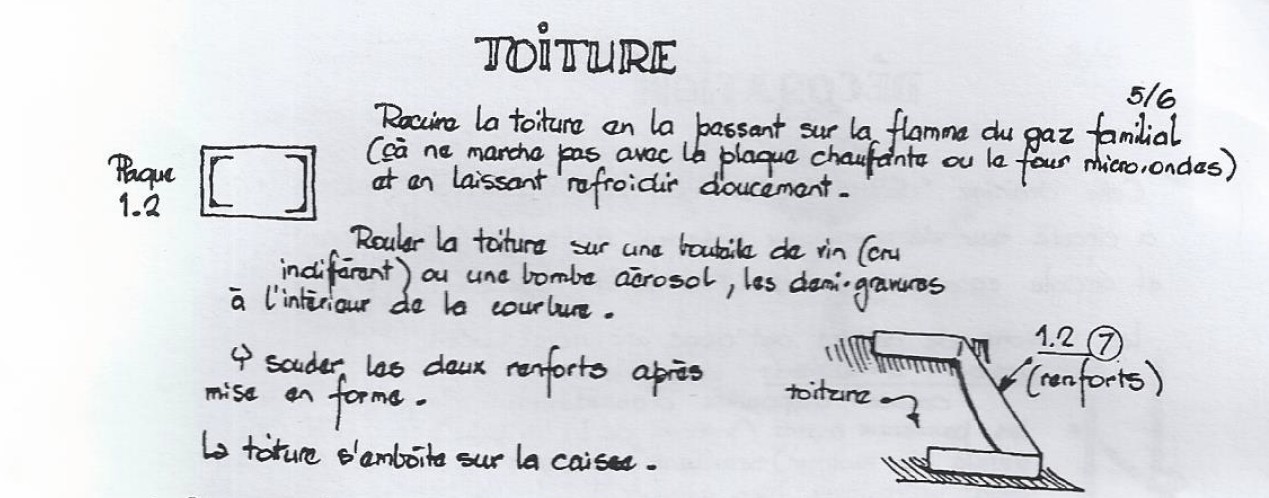

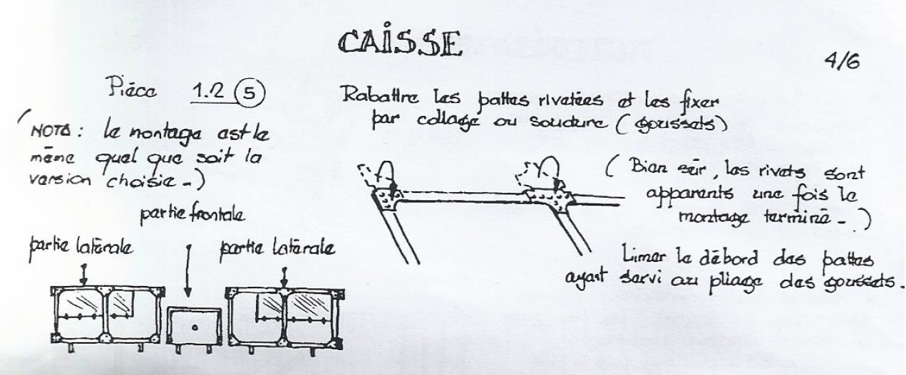

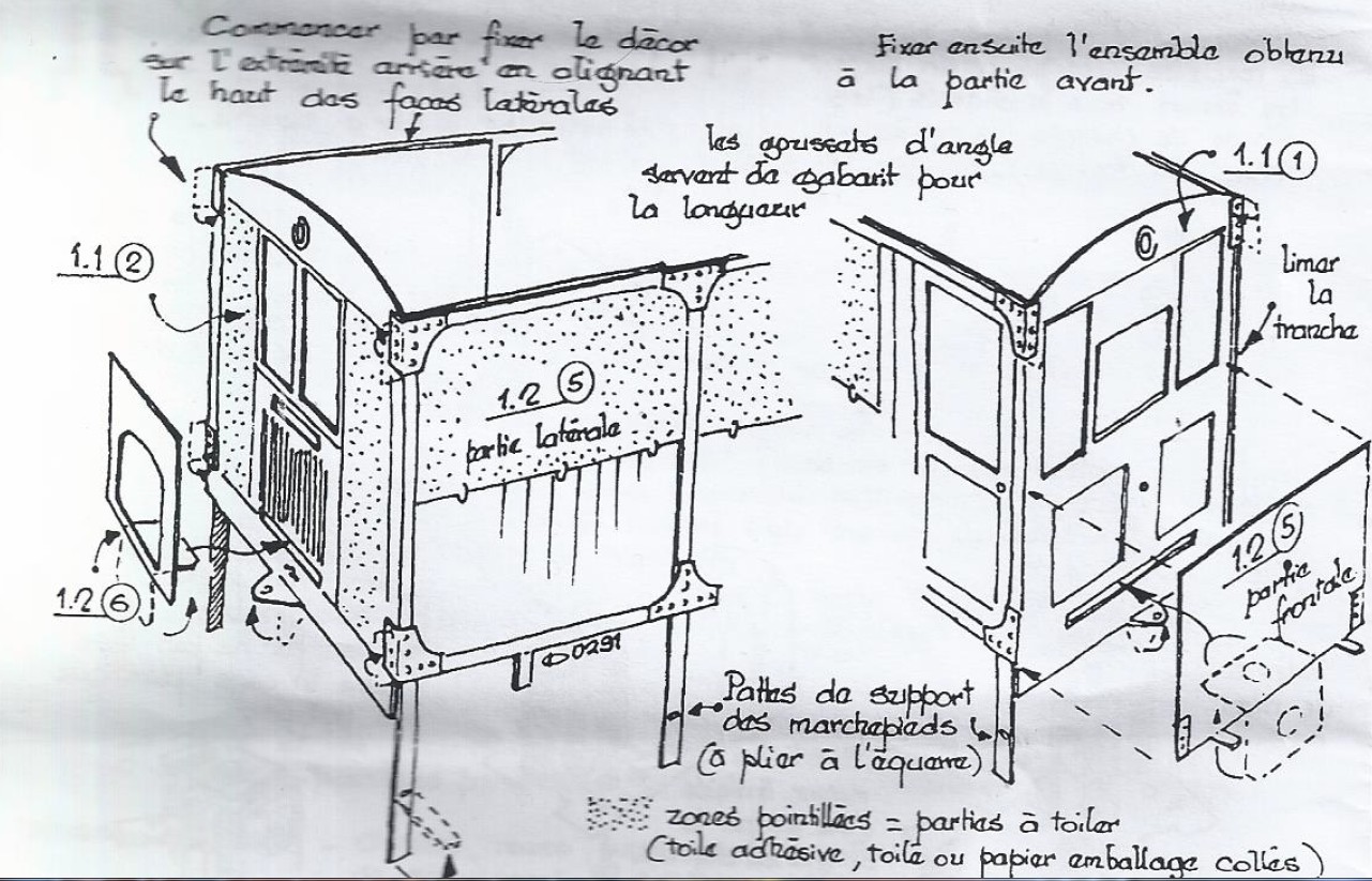

Messagepar Beyer-Garrat » 01 07 2013 à 19:33
Bon en fait ce petit machin est une véritable galère non par sa taille mais par le louper de tirage d'une des plaques .Celle-ci avait un décalage des typons recto-verso a l'insolation ce qui décale
les ferrures puisque c'est la seule plaque recto verso H4
De 4 a 5 diximes parcotés cumulées on se retrouve avec presque 1 mm dans la vue :C1 .Bien évidement les ferrures n'enveloppe pas correctement la caisse
intérieur d’où l'obligation de morceler pour le montage !...................
La notice c'est la théorie le montage en est une autre :B3
